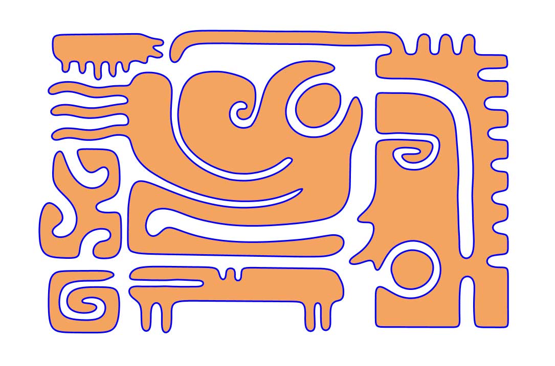

igor44
Сообщения: 373
Репутация: 257
Откуда: Костромская обл.
Re: Идея векторного редактора для творческих людей
Сообщение igor44 »
aaleksander писал(а): Глюки, отзывы, как обычно :)
Ну вот с отменой и с увеличением на много приятней стало работать.
Сглаживание тоже стало намного красивей работать........более управляемо и мягче.
Вот про обычную кисть "отодвигалка", она по размерам не очень понятная.......ну как бы неравномерная шкала получается. И на маленьких размерах плохо работает. Может от толщины контура это происходит. Я начинаю работать от значения 3......1 и 2 рвёт контур и срывается плавное движение.
Очень не хватает изменение цвета и перемещение по слоям выше, ниже. Это очень важные возможности программы.
Спасибо
Вот ещё, что подумал. Так же не хватает очень, масштабирования объектов, может быть и вращения.
И было бы хорошо создавать готовые фигуры, не много, квадрат, круг, треугольник.
Если масштаб сложнее пока сделать, тогда можно фигуры с параметрами создавать.
И наконец.......конечно симметричное редактирование. Как в ZBrush...........!
И наверное можно уже сделать сохранение проекта..........)))) Придумать собственный формат с каким нибудь новым расширением)))

aaleksander
Сообщения: 567
Репутация: 118
Откуда: г. Ухта
Сообщение aaleksander »
Отрезки, на которые разбивается траектория - они конечны. Поэтому при большом увеличении и маленькой кисти видна дискретность линии. В идеале надо бы это все в кривые переделать (как это делает InkScape при упрощении контура), но пока не знаю алгоритма.
Думаю, что когда появятся растровые изображения и линейки, все встанет на свои места. Вдруг окажется, что размер 3 - это в реальности 0.003мм :-)
Сейчас главное не торопиться. Постепенно, взвешенно добавляя функциональность.
В списки ближайших фич:
- вращение, масштабирование фигур;
- изменение цветов;
- изображение кисти под курсором, чтобы был понятен размер;
- редактирование точек у линий и полигонов;

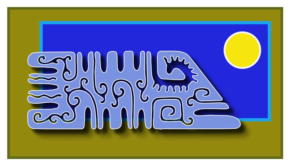

aaleksander
Сообщения: 567
Репутация: 118
Откуда: г. Ухта
Итак, что нового:
1. Можно редактировать полигоны и линии поточечно (режим редактор точек).
2. Можно вращать фигуру. Режим стрелочка, выбрать фигуру, зажать левый Ctrl и повозюкать мышкой (не обязательно на фигуре).
3. Изображение кисти в режиме лепки (отражает размер).
4. В режиме лепки, на левом Shiftе теперь всегда сглаживалка. Т.е. можно лепить объект, а если что-то не понравилось - зажать shift и тут же разгладить. Отпустили shift - вернулись к предыдущей кисти. Как в ZBrush.
5. Ну и косметические изменения.
Плохая новость: я увлекся и забыл сделать для всего этого откаты (Ctrl+Z) :hehehe:
Отчеты по найденным глюкам приветствуются.

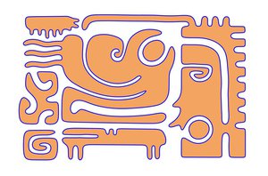

относительно "отодвигалки", почему то размер кисти (видимой) соответствует действительность только при силе 100%,
уменьшаеш силу, видимый размер кисти не меняется а вот а фактический меняется.
щипалка и сглаживалка вроде так себя не видут
igor44
Сообщения: 373
Репутация: 257
Сообщение igor44 »
Всё нормально работает.
Ждём симметрию и фигуры простые.
ПР_005.jpg (5437 просмотров) <a class='original' href='./download/file.php?id=27637&mode=view' target=_blank>Загрузить оригинал (45.84 КБ)</a>
