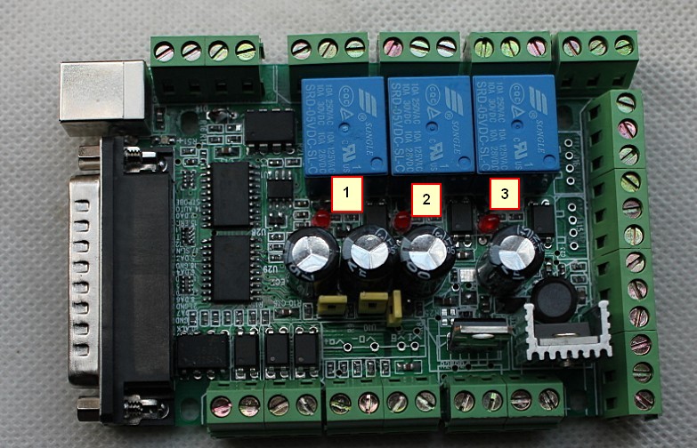

Подключил к компу с LPT на материнке. Тоже самое. Щёлкает только среднее реле при нажатии Pin1
А вот как активировать второе реле понятия не имею...
Эту плату покупал только из-за того что нужно второе реле :x
Re: Подскажите как правильно подключить.
azovec писал(а):Подключил к компу с LPT на материнке. Тоже самое. Щёлкает только среднее реле при нажатии Pin1
Странно.
Казалось бы среднее реле должно быть Pin2.
И светодиод загорается только у второго реле?
И джамперы не влияют на работу?

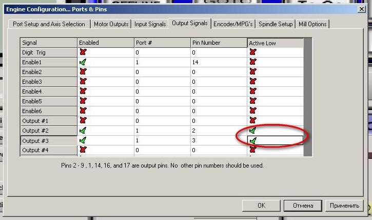

Извиняюсь за задержку с ответом. Проблема не решена.
Если пронумеровать слева-направо. Положение джамперов заводское.
Опишу действия последовательно:
Включаю питание: загорается 1й светодиод, программа WndLpt реагирует только на Pin1, при этом загорается 2й светодиод, реле щёлкает, 1й светодиод горит как и раньше.
Выключаю питание. Снимаю все джамперы.
Вкл питание: ничего не загорается, программа не реагирует ни на какой Out Pins.
Выкл питание. Ставлю только 1й джампер.
Вкл питание. Загорается 1й светодиод, программа не реагирует ни на какой Out Pins.
Выкл питание. Ставлю только 2й джампер.
Вкл питание. Светодиоды потушены. Программа WndLpt реагирует только на Pin1, при этом загорается 2й светодиод, реле щёлкает.
Выкл питание. Ставлю только 3й джампер.
Вкл питание. Светодиоды потушены. Программа WndLpt реагирует только на Pin3, при этом загорается 3й светодиод, реле щёлкает.
Выкл питание. Ставлю 2й и 3й джампер.
Вкл питание. Светодиоды потушены. Программа WndLpt реагирует на Pin1 и Pin3, при этом работают 2й и 3й светодиод, реле щёлкает.
Выкл питание. Ставлю все три джампера.
Вкл питание. загорается 1й светодиод, программа WndLpt реагирует на Pin1 и Pin3, при этом работают 2й и 3й светодиод, реле щёлкает.
Выкл питание. Ставлю 1й и 3й джампер.
Вкл питание. загорается 1й светодиод, программа WndLpt реагирует только на Pin3, при этом загорается 3й светодиод, реле щёлкает.
Самый оптимальный вариант когда стоят все джамперы. Работают 2й и 3й реле.
Запускаю Mach3.
Ставлю птичку на Active Low (port 1, pin 2). 2е реле щёлкает.
Ставлю птичку на Active Low (port 1, pin 3). 3е реле НЕ щёлкает.
Открываю параллельно программу WndLpt. Реагирует на Pin1 и Pin3, при этом работают 2й и 3й светодиод, реле щёлкает.
Почему не работает 3е реле в Mach3?

А USB шнурок подключен? Да и в настройках вроде не ставятся галочки ;)

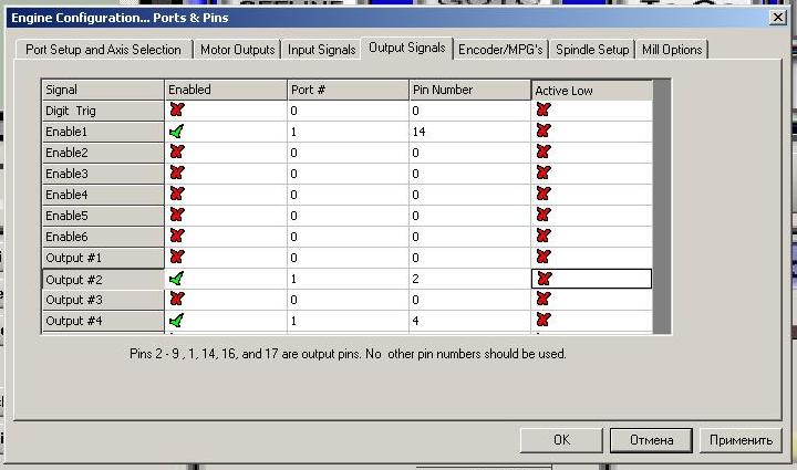

USB подключен. В настройках галочек нет, но таким образом я проверяю работу реле в mach3.

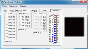

В проге LPT нет Pin4. Кстати не сразу заметил, что справа есть индикация порта LPT с подсветкой соответствующих ног. :roll:
Pin1 включает реле P2 (подсветка ноги 2)
Pin2 НЕ включает и не выключает реле P3 (подсветка ноги 3) Реле P3 включается при подаче питания и больше не выключается. Если снять джампер, то вообще перестаёт как-либо реагировать.
Pin3 включает реле Р4 (подсветка ноги 4)

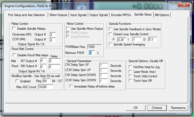

В итоге добился работы двух реле P2 и P4 вот такими настройками (скрины ниже)
Как включить реле P3 не знаю. В принципе оно мне и не нужно.

azovec писал(а):В итоге добился работы двух реле P2 и P4 вот такими настройками (скрины ниже)
Как бы логично, что реле P2 включается от пина 2, а реле P4 от пина 4.
Почему третье включается вместе с платой - не понятно, но, может быть можно понять по разводке платы?
Документации точно нигде нет?

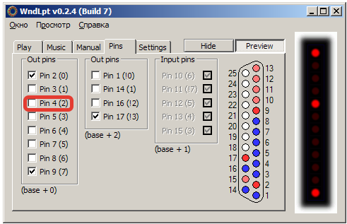

azovec писал(а):В проге LPT нет Pin4.
Как так?!?!

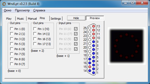

Вот как-то так )))

azovec писал(а):Вот как-то так )))
Может быть у тебя LPT в каком-то странном режиме?
Проверь наcтройки в BIOS.
azovec
Сообщения: 62
Зарегистрирован: 02 окт 2013, 13:21
Сообщение azovec »

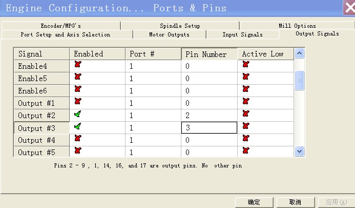

Установил последнюю версию 0.2.8. Там всё нормально отображается. Pin3 не реагирует. Кстати, программа поменяла название, теперь это WinLpt.
В BIOS у LPT три режима: AT, PS/2, ECP (по умолчанию.) Все режимы включал, работает одинаково.
Может быть кабель неправильный какой-то? Надо другой попробовать.
Не понятно почему на скриншоте в инструкции прописаны два реле, а не три.
1.jpg (4183 просмотра) <a class='original' href='./download/file.php?id=27509&sid=09d18ab600690dc416fc496300beaf43&mode=view' target=_blank>Загрузить оригинал (62.23 КБ)</a>
azovec писал(а):Не понятно почему на скриншоте в инструкции прописаны два реле, а не три.
Потому что это просто иллюстрация к тексту, где для примера настроили 2 реле. А 4 пин двумя страницами раньше для примера настроили на ось X.
Кстати, у тебя может не работать третий выход на реле, если ты еще какую-то функцию назначил на этот же пин.

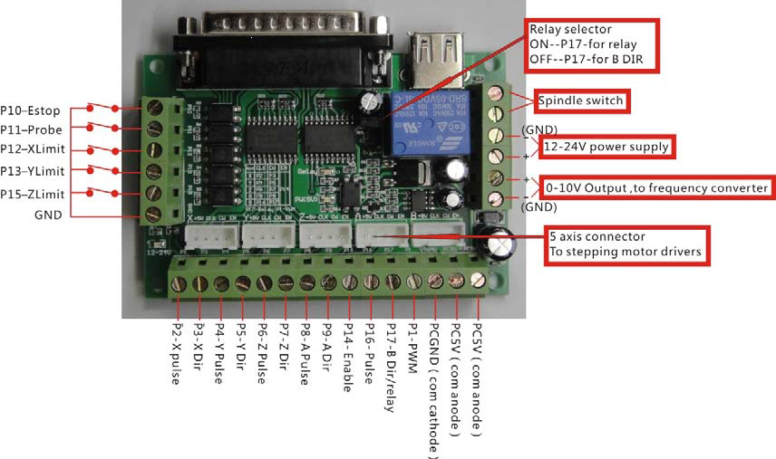

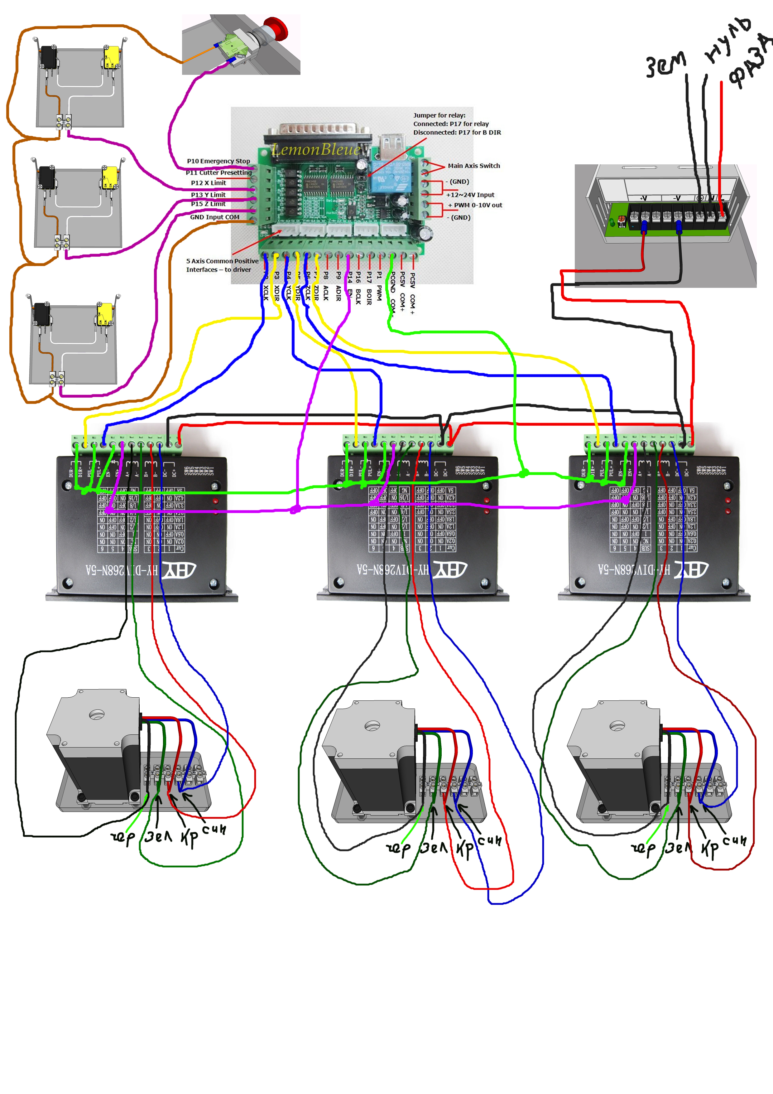

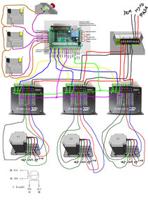

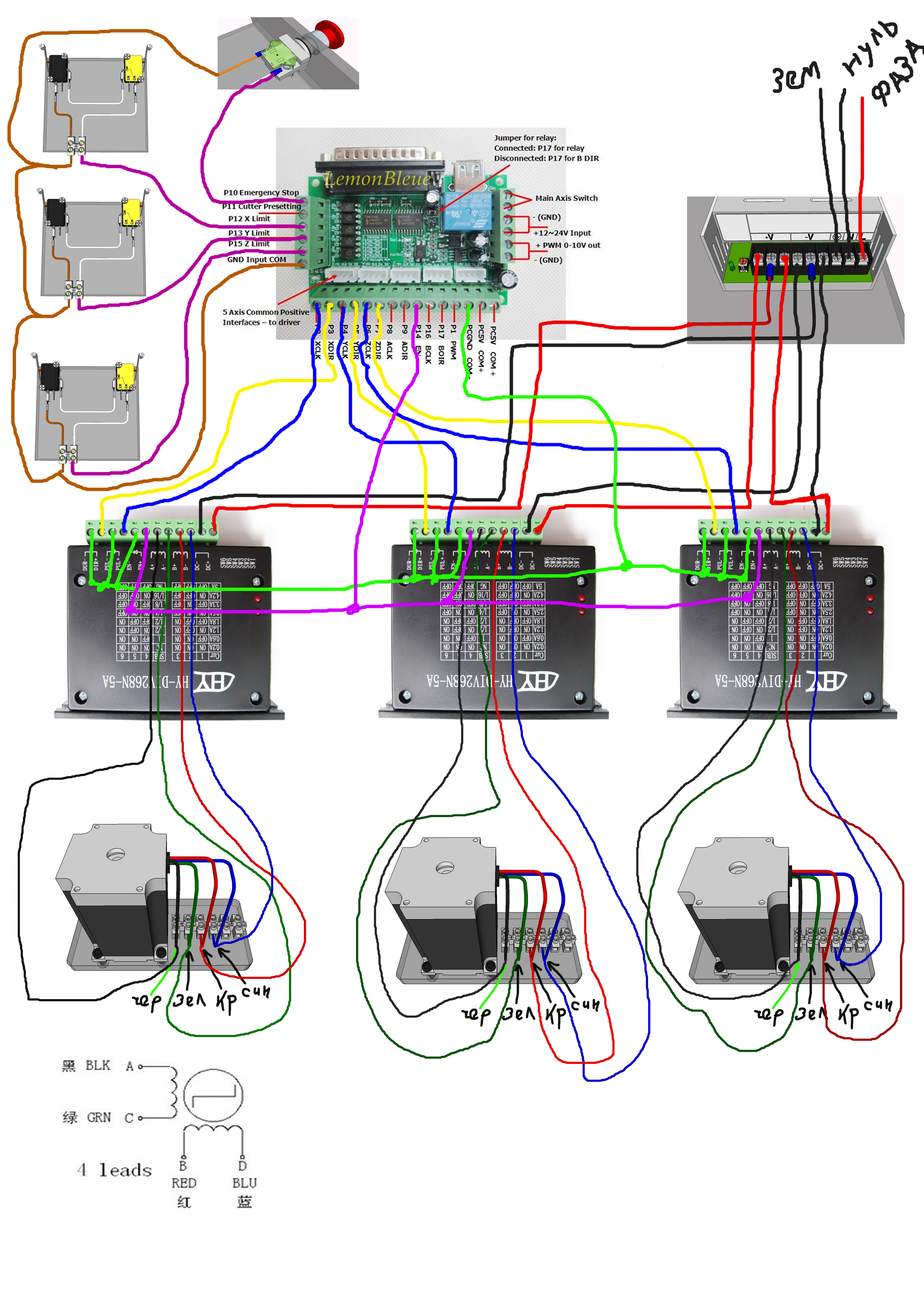

Прошу помощи ! Заранее говорю что я искал на форуме и прочел все что нашел ;) .
Но написаны только слова ) схем 100% соединения всего нет .
Я попытался вот нарисовать схему для себя но все таки не уверен что правильно...
1)Проверьте пожалуйста! :D
soedinenie.jpg (3839 просмотров) <a class='original' href='./download/file.php?id=34175&sid=09d18ab600690dc416fc496300beaf43&mode=view' target=_blank>Загрузить оригинал (2.67 МБ)</a>
2) Еще на вот этой плате не понятно что за контакты PWM ,P1 и P17 (еще и джемпером переключается)
3333333333333333333333333.png (3839 просмотров) <a class='original' href='./download/file.php?id=34176&sid=09d18ab600690dc416fc496300beaf43&mode=view' target=_blank>Загрузить оригинал (494.12 КБ)</a>
Сообщения: 2893
Замечание по запитке драйверов от блока питания:
Каждый драйвер проводом к блоку питания. Не рекомендуется параллелить драйвера по питанию
По подключению моторов:
Цвет проводов ни о чем не говорит. Нужно находить обмотки мотора. Лучший способ тестером
Провода от драйверов до инт. платы лучше скрутить по типу витой пары

shalek писал(а):Замечание по запитке драйверов от блока питания:
Спасибо так и сделаю .

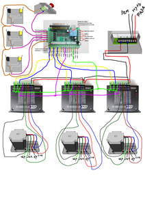

Вот исправил схему
soedinenie.jpg (3809 просмотров) <a class='original' href='./download/file.php?id=34202&sid=09d18ab600690dc416fc496300beaf43&mode=view' target=_blank>Загрузить оригинал (2.74 МБ)</a>
А остальное то правильно? Ото спалить чего нибудь не охото ;)
cnchola писал(а):Подскажите хоть еще форум где это спросить можно.
А, что мешает этот форум почитать, поиском воспользоваться? Можно еще и в даташиты заглянуть ко всему, что на картинке нарисовано и после этого я думаю, большая часть вопросов отпадёт сама-собой.
Ну, а если ничего не читать, самому не пытаться разбираться, то наверное ты не тем делом занялся, может не твоё это — станки строить?! Может проще на грядках в огороде? :wik:

Подключай уже. Там видно будет.
Чтобы ответить на твой вопрос нужно представлять схему данной конкретной интерфейсной платки.
Естественно, знает ее только разработчик. И разговаривает он, наверняка, по китайски.
