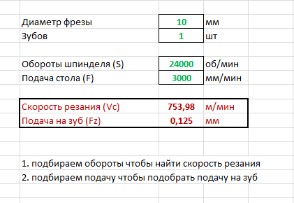

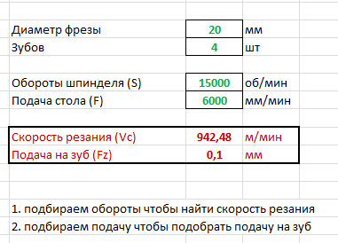

тему читал с самого начала, и речь как грамотно подобрать шпиндель. А вы в фантазии вдарились драть фрезой 20мм на 10 000 об/мин.
Если фреза СССР времен имеет Vc 10-150. То например Мицубиська по Алу имеет уже Vc1000
Берем фрезу 10мм Мицубиську по Алу Vc1000
Получаем режимы
Станок не тянет, такой съем тогда уменьшаем подачу на зуб, но скорость резанья станется прежней. А скорость резанья привязана обороты и диаметр фрезы.
А если посчитать для фрезы 20мм при том же Vc 1000 то обороты уже будут не 24000, а 15000
