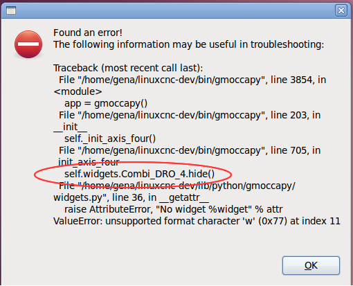

Я пробовал изменять в Glade-редакторе файл gmoccapy.glade. Родной "весит" 457,1 КБ, а изменённый 447,8 КБ (добавил в тексте подсказки пробел) и вот такая ошибка при запуске программы Gmoccapy: Я ещё не разбирался, но в gmoccapy.glade как-то "прикручена" DRO-панель (запустить её можно здесь: ./linuxcnc-dev/lib/python/gladevcp/combi_dro.py)

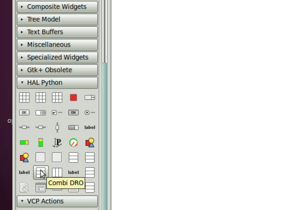

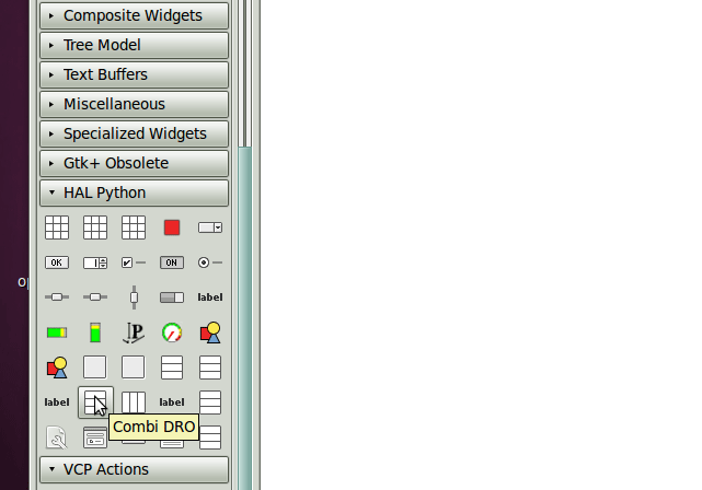

Сам Glade при запуске в "не подготовленной" среде остается без поддержки таких важных hal виджетов, как например Combi DRO.

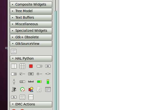

Вот в картинках:
good Glade:
googglade.png (5226 просмотров) <a class='original' href='./download/file.php?id=29624&mode=view' target=_blank>Загрузить оригинал (14.81 КБ)</a>
bad Glade:
badglade.png (5226 просмотров) <a class='original' href='./download/file.php?id=29625&mode=view' target=_blank>Загрузить оригинал (14.4 КБ)</a>
Вот первоисточникhttp://www.linuxcnc.org/docs/2.5/html/g ... _interface
If LinuxCNC was not installed from a package, the LinuxCNC shell environment needs to be set up with . <linuxcncdir>/scripts/rip-environment, otherwise glade won’t find the LinuxCNC-specific widgets.
