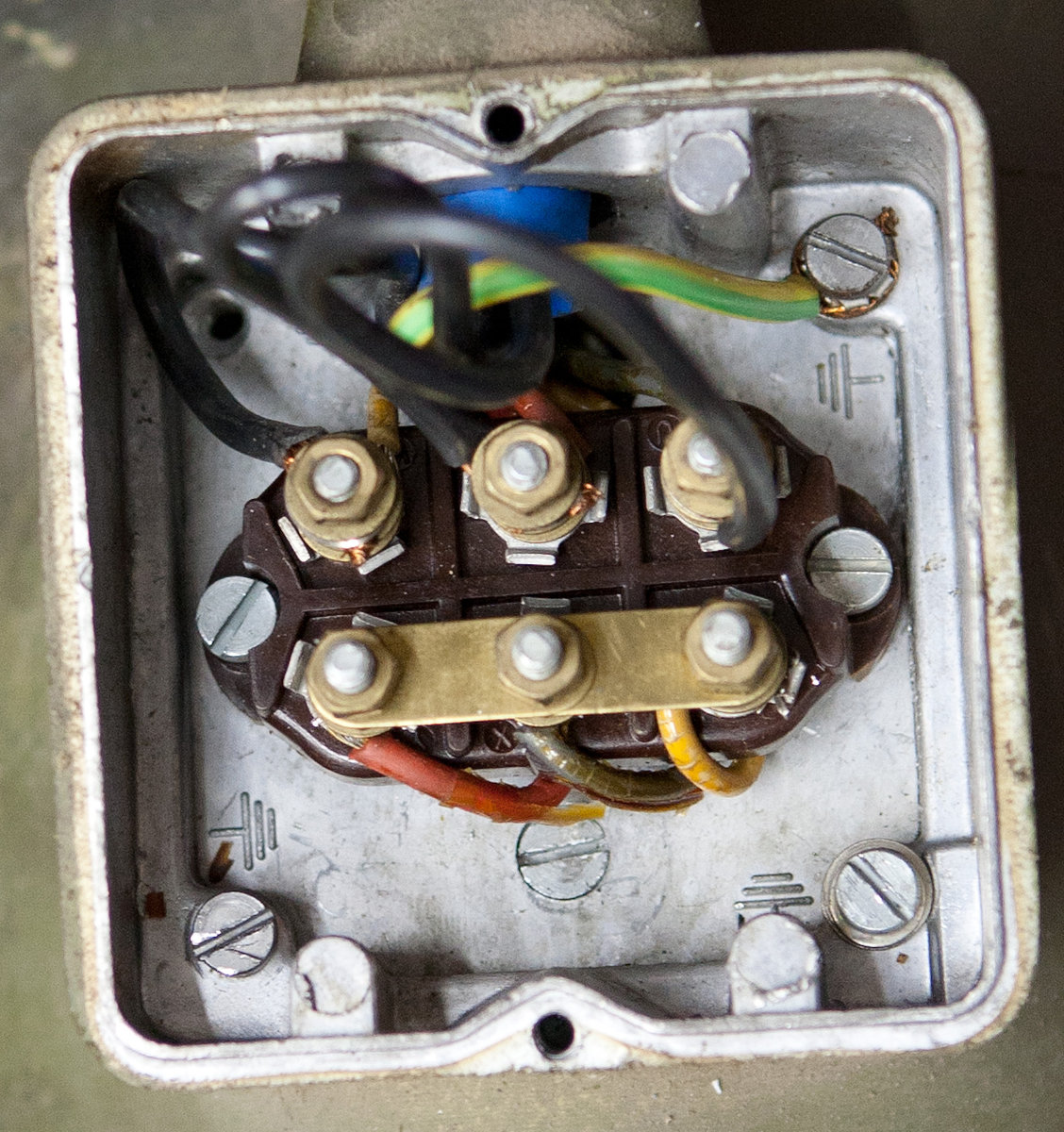

И ещё раз всем доброго дня.
Нарвались на непонятку какуюто с частоником. не желает мотор почему-то работать на 50 грацах. Начинает работать с 15 герц и нормально работает одето до 47, но когда начинаешь увеличивать до 50 как будто двигатель срывается и начинает останавливаться. Такое ощущение что двигатель просто срывается. Если кто знает подскажите плизз в чём дело.

Re: Токарный станок TOS-MN80 капремонт и доводка.
Напряжение какое частотник выдает при 50 Гц? Как подключен мотор - звездой или треугольником?
Сообщение AKlion »
Если верить этому фото то звездой. Померял напряжение между фазами, получил 200 вольт. И ещё какие то непонятки, на частоте 25 герц крутящий момент реально больше намного.
Может всётаки нужно было более мощный брать. Взял 0.75 на моторе указано 370 ват.
На 220 в надо треугольником подключить
Сообщение AKlion »
А почему тогда на частоте 35 герц у него крутящий намного выше чем на частоте 50? Да и у 380 вольт 3 фазы по 220 вольт, на что двигатель и был рассчитан.
380 в - звезда
220 в - треугольник
На звезде не хватает напряжения на больших оборотах
