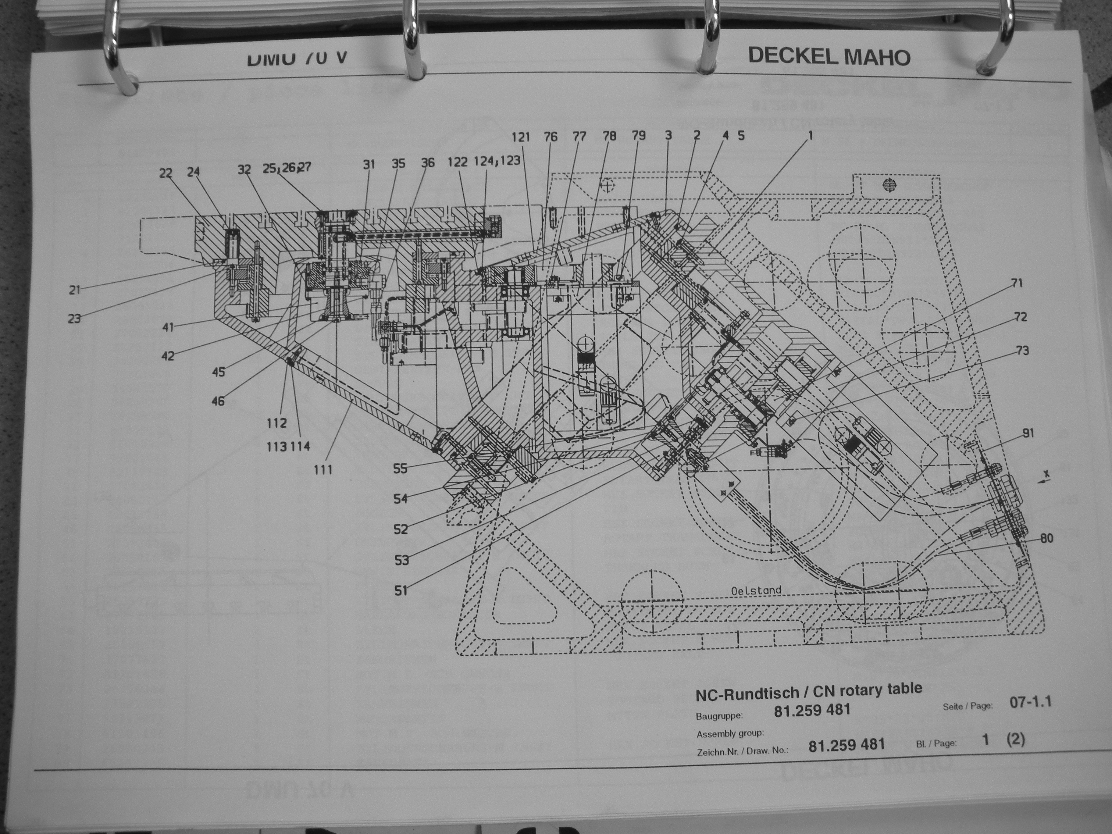

Конструкция стола такая. Файл большой можно рассмотреть поближе.
DSCN8521.JPG (5307 просмотров) <a class='original' href='./download/file.php?id=24512&mode=view' target=_blank>Загрузить оригинал (2.64 МБ)</a>

Повторно прикрепляю чертеж стола.
DSCN8521.JPG (5079 просмотров) <a class='original' href='./download/file.php?id=24706&mode=view' target=_blank>Загрузить оригинал (2.64 МБ)</a>

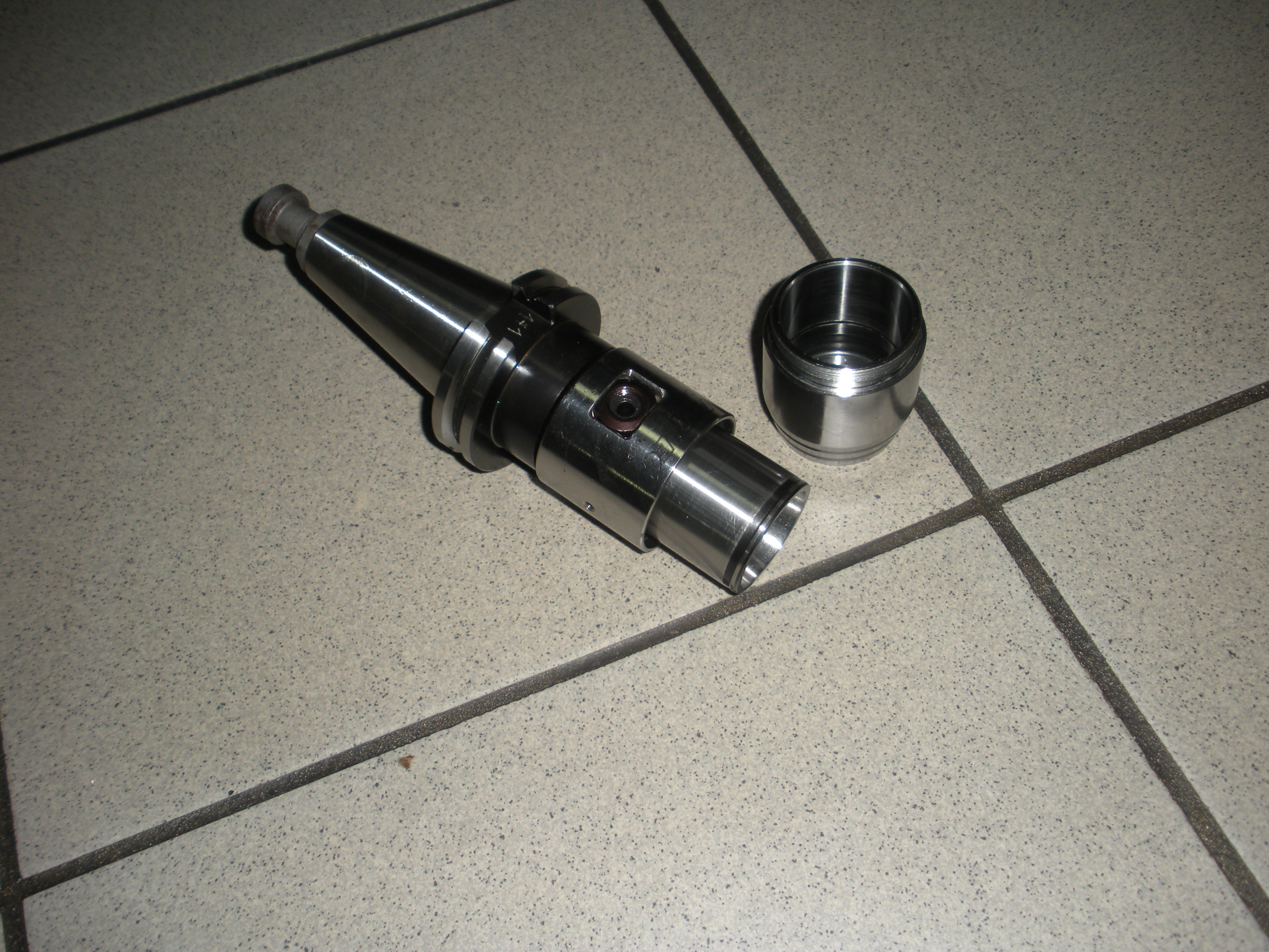

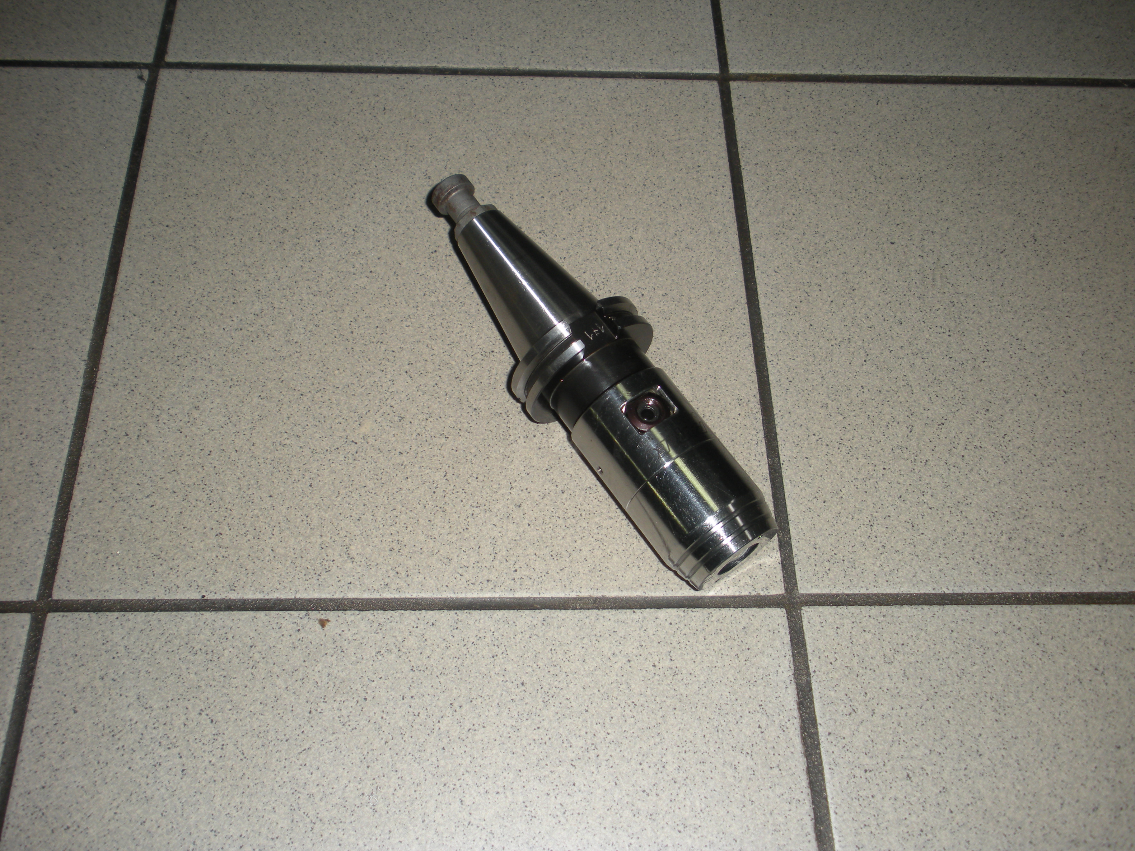

Вот есть такая интересная оправка. Сам в первые ее использовал.
DSCN8536.JPG (5075 просмотров) <a class='original' href='./download/file.php?id=24708&mode=view' target=_blank>Загрузить оригинал (2.74 МБ)</a>
DSCN8538.JPG (5075 просмотров) <a class='original' href='./download/file.php?id=24709&mode=view' target=_blank>Загрузить оригинал (2.77 МБ)</a>
И видео как собирается и работает.
https://www.youtube.com/watch?v=8V_zSCaTUqs

Это гидроцанговый патрон что-ли?
Дмитро
Сообщения: 857
Репутация: 1139
Откуда: Киев
Re: DMG DECKEL MAHO DMU70V
Сообщение Дмитро »
Nick писал(а):Это гидроцанговый патрон что-ли?
Не совсем, цанга зажимается эксцентриком, но оправка и цанга полностью герметичны, это для обработки с СОЖ высокого давления. Нужен режущий инструмент с каналами охлаждения.
