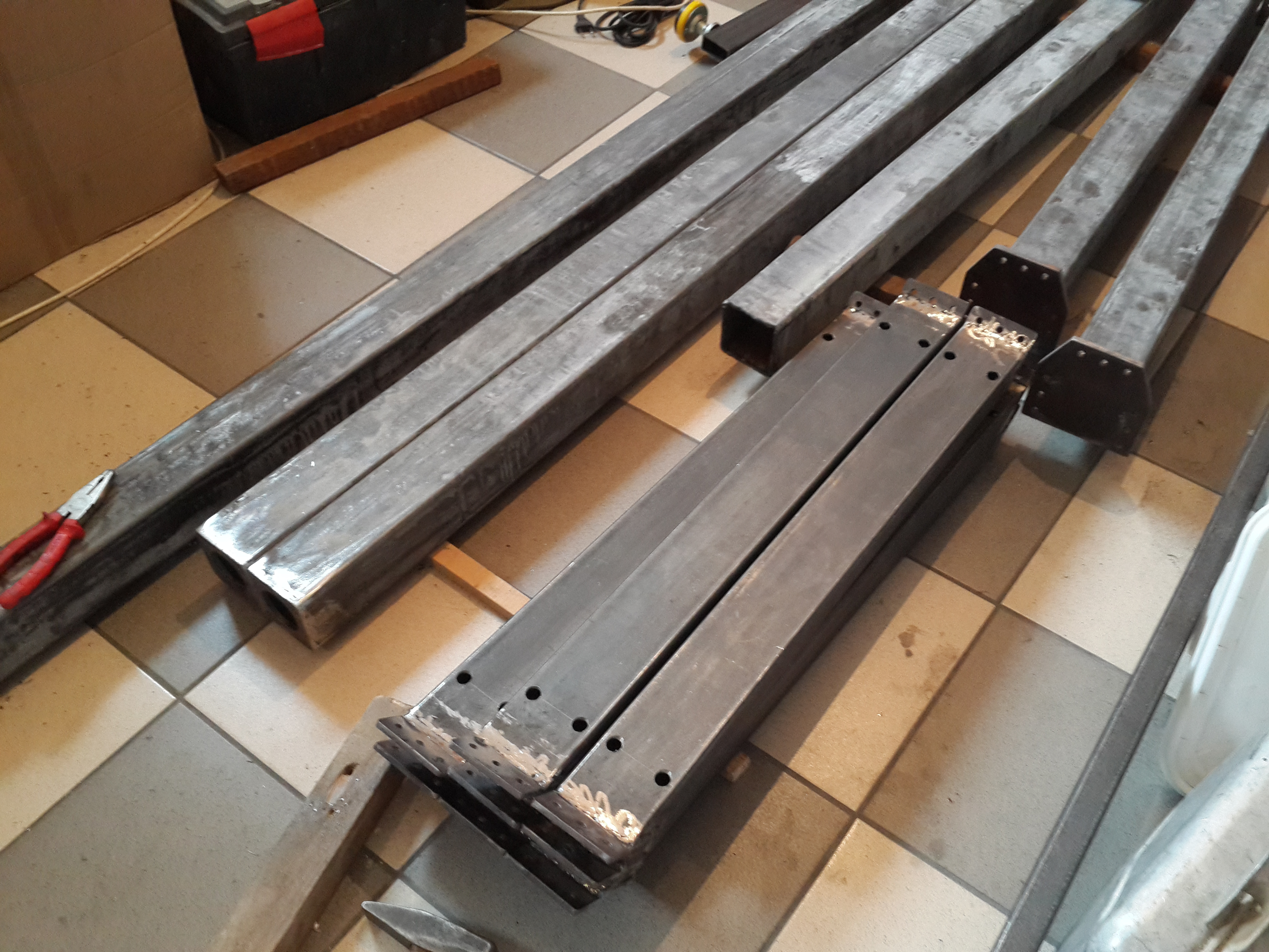

Наконец приступил к раме. Напилил трубу.
Детали.jpg (6269 просмотров) <a class='original' href='./download/file.php?id=28700&mode=view' target=_blank>Загрузить оригинал (4.56 МБ)</a>
Так как в сварке я не большой специалист то собирать решил на болтах М8. А для уменьшения вибрации и надежного фиксиирования использую жидкие гвозди усиленной фиксации. Хотел сначала собрать, потом разобрать покрасить и заново собрать. Но понял что без штифтования повторная сборка будет вкрив и вкось. И решил сразу фиксировать намертво. А там или на месте красить или соседей звать для выноса тела:)

Наконец собрал станину. Одна балка 80х80х5 выгнута на 3 десятки в центре. И обе имеют небольшую кривизну на скручивание. Представляю что было бы если бы я все варил. Начал шабрить с помощью болгарки. Провеояю поверочной линейкой ШД на 1600 мм. По ней вывожу плоскость. Делаю через раз - раз кладу линейку поперек балок, раз вдоль балки. Переодически контролирую станочным уровнем. Двигается медленно. Снимать много сразу страшно. Потом не нарастишь :hehehe:.
Может есть какая другая стратегия для вывода плоскости.
