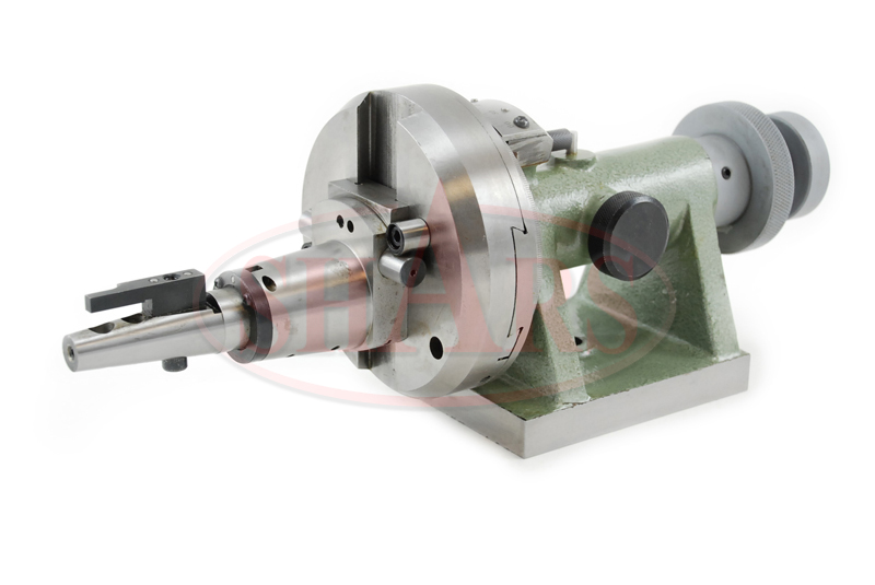

mikehv писал(а):Все равно работать только периферией круга.
ЧПУ расширяет возможности. Если поставить ЧПУ, то скорее всего отпадет надобность в приобретении такого
123.jpg (5190 просмотров) <a class='original' href='./download/file.php?id=31095&mode=view' target=_blank>Загрузить оригинал (224.93 КБ)</a>
222.JPG (5190 просмотров) <a class='original' href='./download/file.php?id=31096&mode=view' target=_blank>Загрузить оригинал (155.24 КБ)</a>
Поставить ЧПУ и гидравлику примерно одинаково вылезет по деньгам. Преимущества гидравлики что стол будет летать. Если поставить ШВП + сервы - это позиция.
Re: Восстановление плоскошлифовального 3Г71
Добавлено: 21 июл 2014, 16:27
mikehv
aftaev писал(а):то скорее всего отпадет надобность в приобретении такого
По поводу правки круга для фасонных поверхностей соглашусь, но не на 100 процентов. Дело в том, что алмаз это не фреза и в этих приспособлениях он стоит под углом 90 градусов к поверхности круга. Таким образом при правке алмаз работает одной гранью. Да и к тому же имеет свойство изнашиваться. Хотя я не интересовался новыми разработками. Может чего новое придумали.
