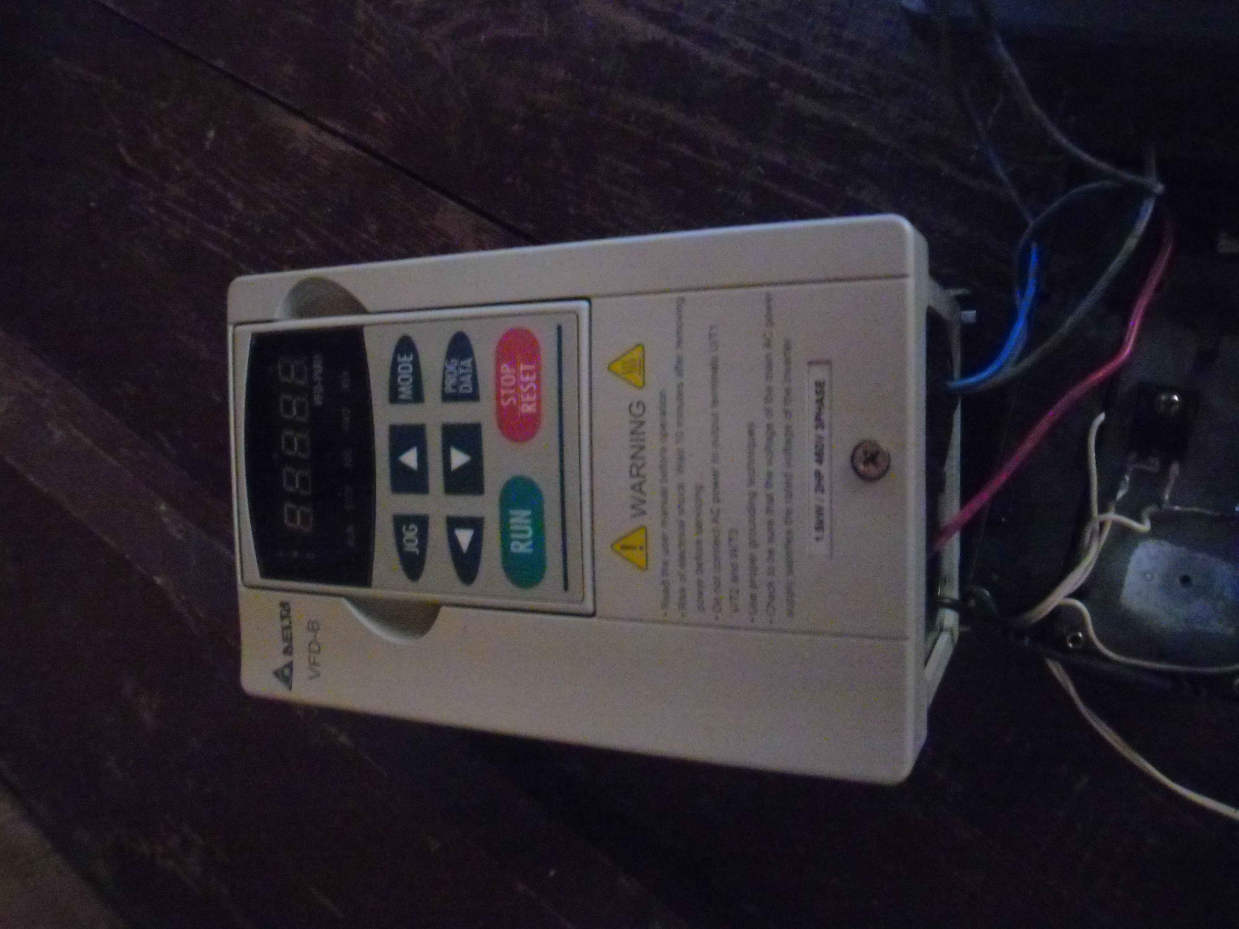

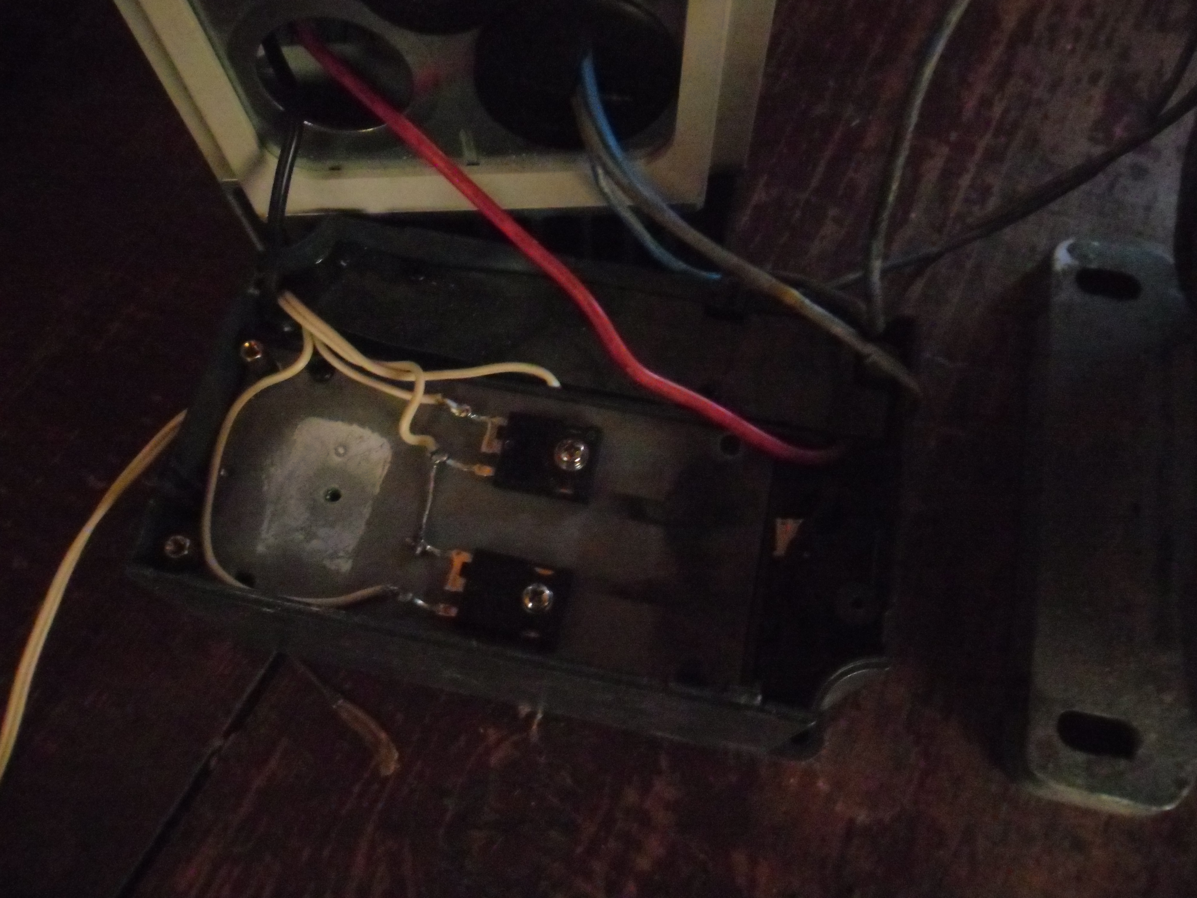

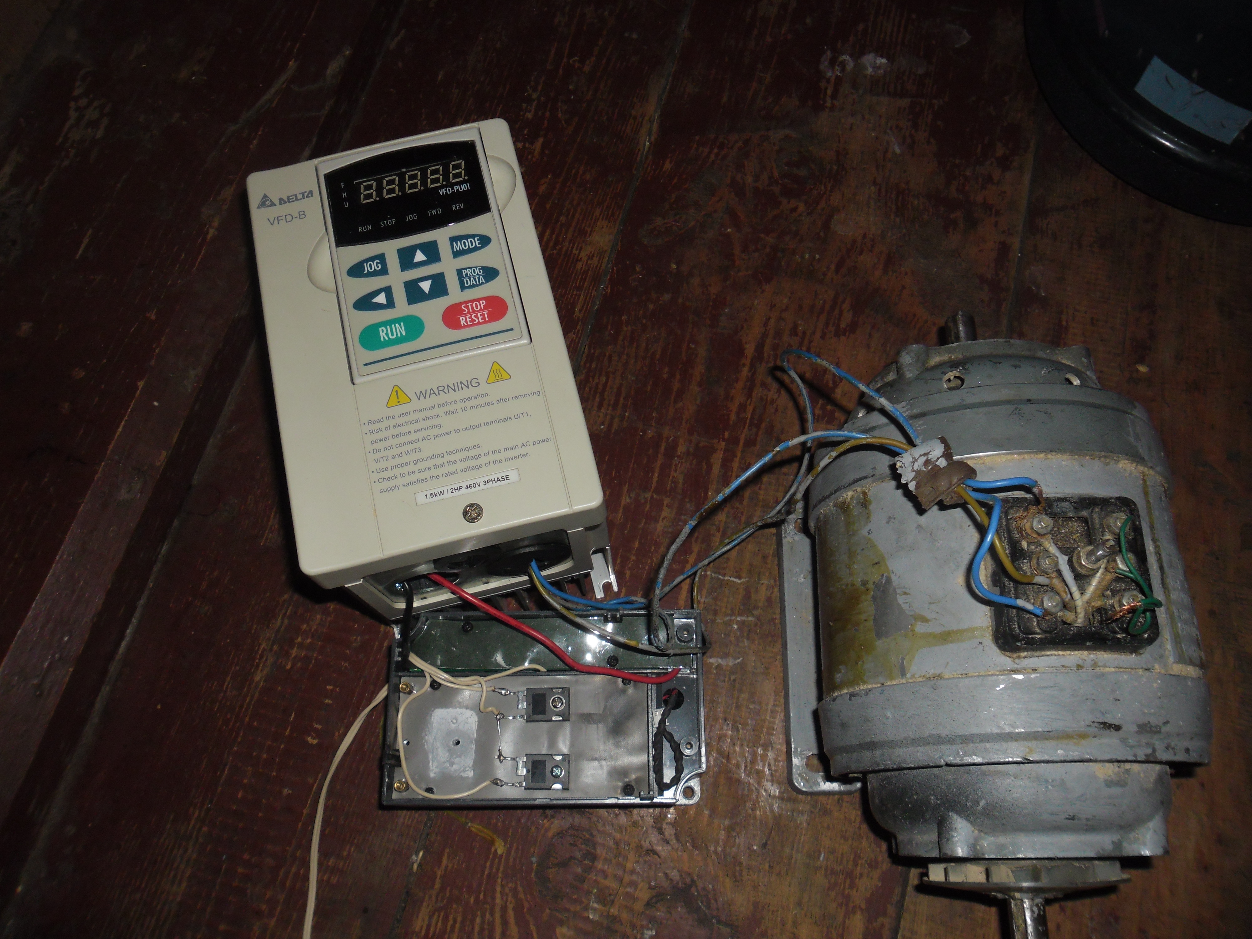

пробовал второй частотник на 380 вольт через умножитель включать
емкости не хватает в умножителе
получилось 2 по 360мкф нужно 2 по 1500мкф для полноценной работы
частотник включается но при работе двигателя звук шим меняется , под нагрузкой в ошибку уходит
сам частотник достаточно интересный с дополнительным модулем может с энкодером работать

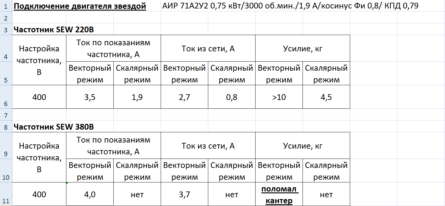

Итак, получены результаты тестов частотников SEW MC07A 0,75 кВт/220В и SEW MD60A 5,5 кВт/380В .
Двигатель АИР 71А2У2 0,75кВт/ ном. ток 1,9А/ 3000 об.мин. / косинус Фи 0,8 / КПД 0,79.
Частотник на 380В подключен через удвоитель напряжения.
Выбрал одной фирмы, посчитав, что алгоритмы управления не должны отличаться. Во втором скалярного режима нет.
С автоматическими настройками компенсации, поддержки и т.д., признаю, что векторный режим уделывает по моменту скалярный. Да так, что второй частотник сломал кантер на 10кг.
В скалярном режиме ток значительно меньше, чем в векторном.
В таблице показаны токи, при которых уже срабатывает защита.
Ток из сети измерян токовыми клещами.
Ни разу ток из сети не превысил 4А, даже если порог предельного тока выставлял 30% для второго частотника у которого номин. 12,5А.
Сергей Саныч, ваш ход.
П.С. Про методику ничего не написал...
В патрон зажимал стальную планку длиной 150мм перпендикулярно оси вращения. К концу планки крепил кантер, рукоятку которого неподвижно закрепил на станине. Частоту вращения на частотниках выставил 5Гц, с разгоном в 30сек, чтобы резкого удара не было. В конечном итоге двигатель останавливался и я снимал показания тока и усилия.
