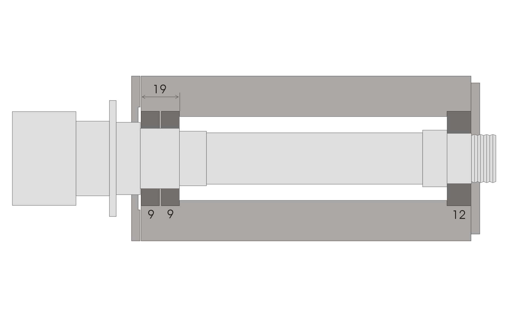

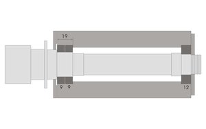

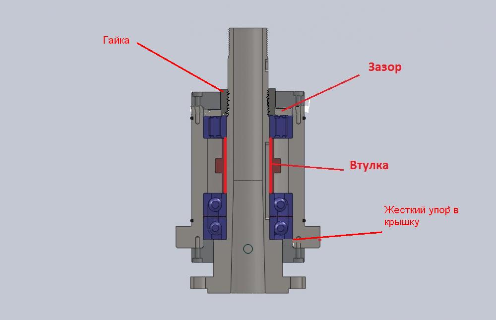

набросал картинку, а то по чужой и самому непонятно, что уж тут ждать что другие разберутся.
Почему нельзя использовать третий подшипник? Ведь кроме того, что он упорный он еще и радиальный - ну так пусть стоит сзади раз уж он такой хороший и все равно есть. да, понятно, что жестко завинтив гайку я исключу скользящую посадку заднего подшипника. Тут смысл в том, что у меня передняя крышка не упирается в обоймы переднего подшипника. вообще её не касается. и без задней гайки все просто вывалится вперед. Я думал за счет того, что задний подшипник будет не 12, а 9мм толщиной в образовавшуюся под подшипником полость положить что-то вроде тарельчатой пружины и гайку завинтить не сильно. тогда пружина будет держать все это дело, а при расширении просто немного сожмется.
про втулку вообще не понял - зачем она? Лишняя деталь, которая будет крутиться с валом.
или я что-то не то напридумывал? можно, конечно, и переднюю крышку переточить. только 2 подшипника в сборе высотой 18мм, а посадка в шпинделе 19. получается бортик на крышке будет 1мм?
есть вероятность, что просто поставив подшипники спина к спине спереди и собрав все в кучу все будет работать без дополнительной суеты с кольцами? в принципе, пока подшипники едут можно заказать на всякий случай тонкие кольца (0,2 или 0,2мм) если, конечно, такие реально изготовить.
и по пружине вопрос. обычную в полость высотой 3мм не впихнуть, идея с тарельчатой тоже спорная - для того, чтобы упереться во внешнюю обойму нужно ставить 2 штуки буквой "Х", да и тугие они очень. чем бы заменить? что-то эластичное типа резиновой прокладки тоже как-то не вяжется
Untitled-1.jpg (2411 просмотров) <a class='original' href='./download/file.php?id=23487&sid=63d5e1edc124d5724f727025ed250b15&mode=view' target=_blank>Загрузить оригинал (60.06 КБ)</a>

Александр, есть так шанс убить дорогие подшипники.
Вот почитайте. Ваша схема на стр. 6, 9 и 68.

Александр_
Сообщения: 1740
Репутация: 122
Re: Шпиндельная голова
Сообщение Александр_ »
так моя схема неработоспособна получается?
то есть однозначно нужно переточить переднюю крышку чтобы ее бортик упирался в наружную обойму переднего подшипника? выходит, гайка сзади вообще не нужна? зачем же тогда в китайских скоростных шпинделях сзади батарея маленьких пружин по кругу?
ukr-sasha
Сообщения: 3343
Репутация: 2181
Откуда: Киев, Украина
Сообщение ukr-sasha »
Александр_ писал(а):выходит, гайка сзади вообще не нужна?
Как не нужна???? ОБЯЗАТЕЛЬНО нужна.

так она же не фиксирует заднюю гайку жестко чтобы не портить скользящую посадку, а висит все на нижней крышке.
ukr-sasha
Сообщения: 3343
Репутация: 2181

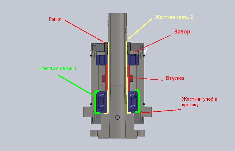

Цветом выделил зоны жесткой связи.
Pinole Ass .JPG (2398 просмотров) <a class='original' href='./download/file.php?id=23492&sid=63d5e1edc124d5724f727025ed250b15&mode=view' target=_blank>Загрузить оригинал (34.9 КБ)</a>
Александр_
Сообщения: 1740
Репутация: 122
наконец-то допёр :-)
имеется ввиду, что при нагревании гайка будет скользить вместе в верхним подшипником? а втулка для жесткой связи всего этого дела?
так она же (втулка) должна плотно прилегать к телу шпинделя, а у меня там наплывы с боков - не пролезет. без нее не обойтись?
в такой конструкции никакие пружины для натяга не нужны?
ukr-sasha
Сообщения: 3343
Репутация: 2181
Александр_ писал(а):имеется ввиду, что при нагревании гайка будет скользить вместе в верхним подшипником?
Относительно корпуса, да.
Александр_ писал(а):а втулка для жесткой связи всего этого дела?
Именно.
Александр_ писал(а):так она же (втулка) должна плотно прилегать к телу шпинделя, а у меня там наплывы с боков - не пролезет. без нее не обойтись?
Да, без втулки никак.
Александр_ писал(а):в такой конструкции никакие пружины для натяга не нужны?
Не нужны. Натяг задается смещение колец дуплекса. Фирменные подшипники на заводе ролучают требуемые размеры для создания натяга. А если самому делать дуплекс из двух радиально-упорных, то как раз тут и нужны дистанционные кольца.

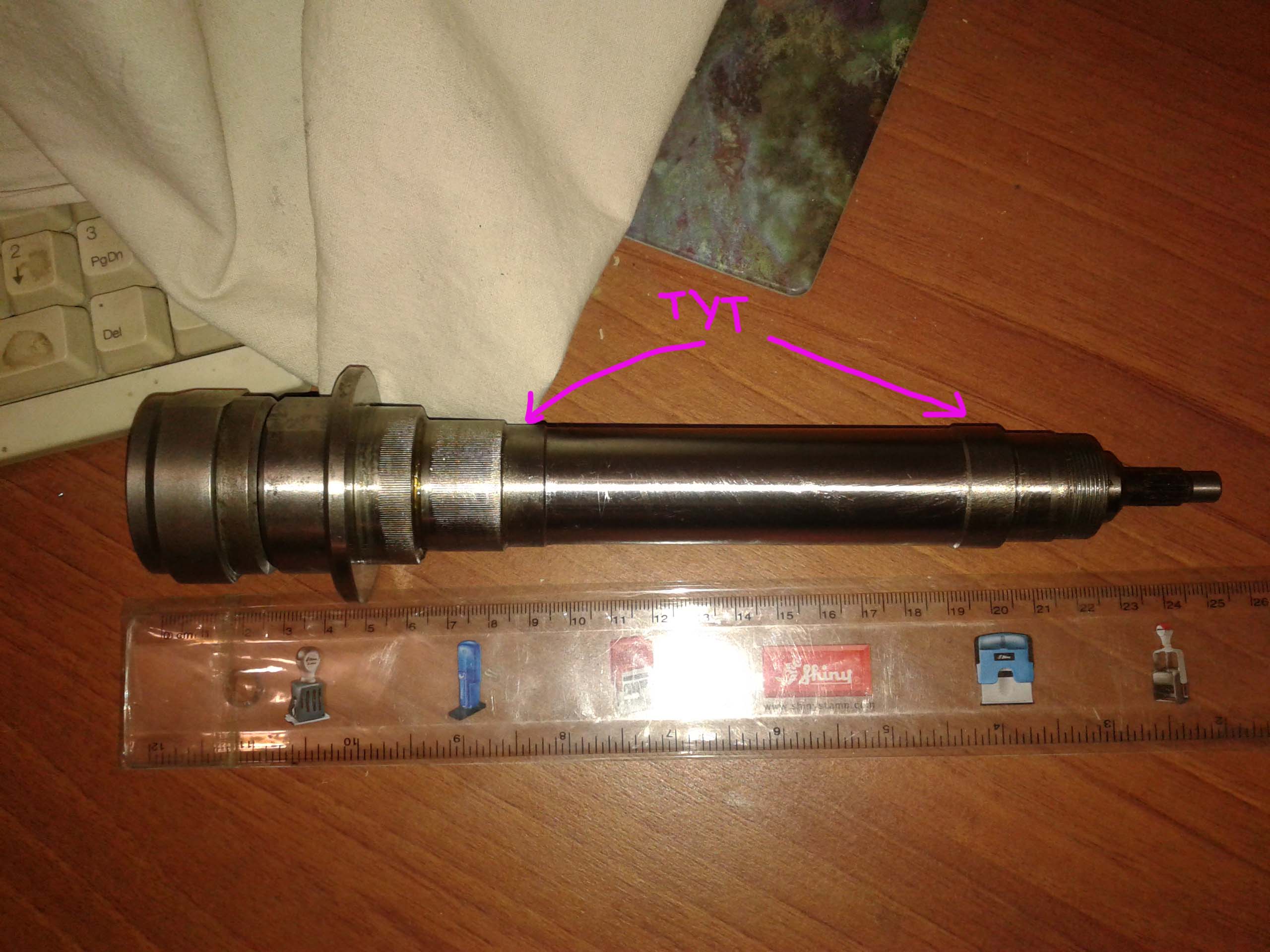

ясно. тогда получается, что в моем случае втулку надо сажать на области, указанные на рисунке. ну а длину можно взять как расстояние между ними+чуть-чуть чтобы точно упереться в обойму. из чего лучше втулку сделать? стальную минимальной толщины чтобы не мялась?
ну и при такой компоновке ничего не мешает повесить третий РУ-подшипник сзади

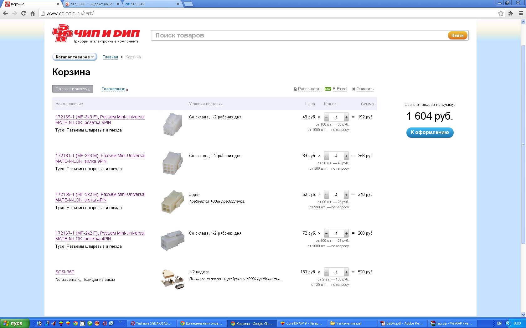

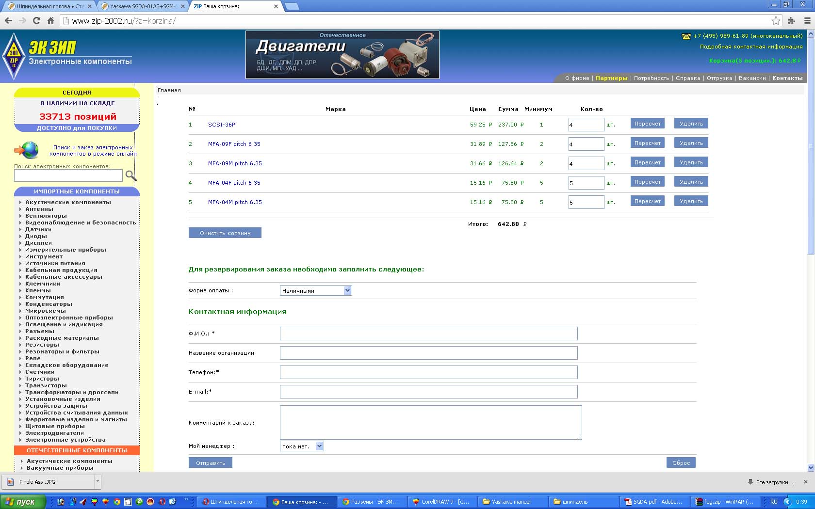

пока кабели едут скомпоновал заказ на разъемы. оригинальные силовые есть в чипдипе, но в ЗИПе дешевле намного, хоть и неоригинальные. к тому же там SCSI есть в наличии втрое дешевле.
так что думаю не загоняться и с чипдипом не связываться. только по фото не пойму размеры разъемов (маркировка 6,35 не знаю что значит). как бы не оказались слишком маленькие или большие.

Александр_ писал(а):из чего лучше втулку сделать?
Правильно из стали, и прошлифовать, предварительно термообработав.
Александр_ писал(а):стальную минимальной толщины чтобы не мялась?
Максимально возможной, для данного корпуса.
Александр_ писал(а):ну и при такой компоновке ничего не мешает повесить третий РУ-подшипник сзади
Мешает. Ему нужен натяг. Чем вы его создадите? Пусть будет запасной. Так деево вы потом РУ не купите. А туда поставьте обычный радиальный или роликовый радиальный.
