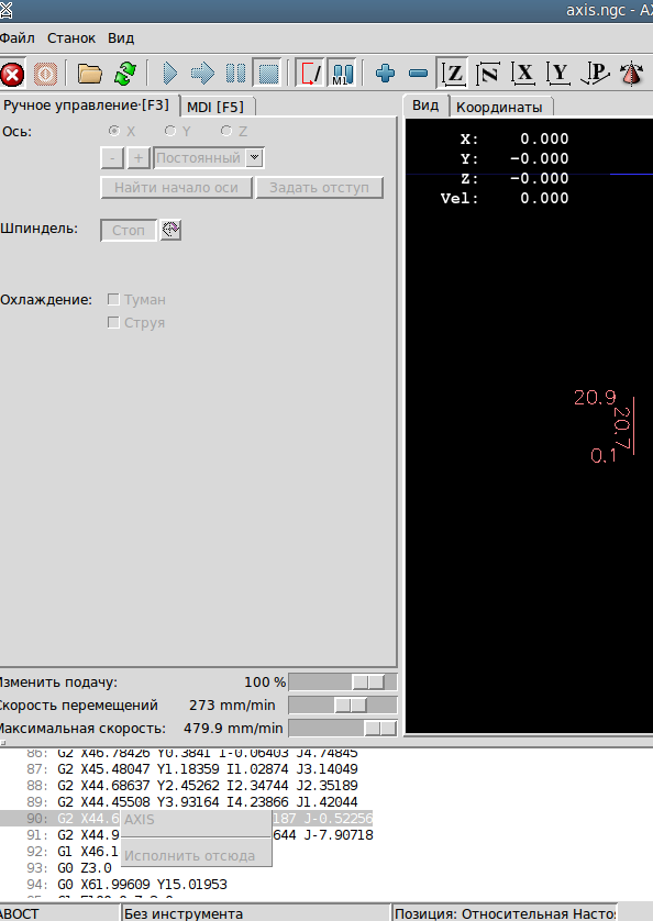

как в емс2 начать уп с произвольной строки очень прошу помочь
Сообщения: 8167
Репутация: 1589
Re: как оживить станок
Сообщение nkp »
maks писал(а):как в емс2 начать уп с произвольной строки очень прошу помочь
правой кнопкой мыши по строке , и далее выбирай...
Рабочий стол 1_036.png (1967 просмотров) <a class='original' href='./download/file.php?id=24990&mode=view' target=_blank>Загрузить оригинал (67.03 КБ)</a>
