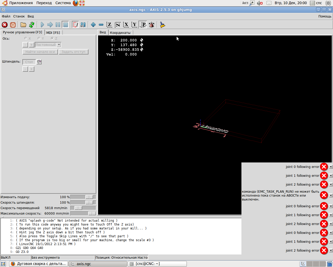

Nick писал(а):надо посмотреть на пины... сделай вывод halcmd show >1.txt, после того как запустишь свою конфигурацию, и потом содержимое 1.txt скинь сюда...
вывод делаться не захотел, поэтому я по старинке:
cnc@CNC:~$ halcmd show
Loaded HAL Components:
ID      Type  Name                                      PID   State
    16  User  halcmd4221                                 4221 ready
    14  User  axisui                                     4194 ready
    13  User  hal_manualtoolchange                       4183 ready
    11  RT    pwmgen                                          ready
    10  RT    stepgen                                         ready
     9  RT    hal_parport                                     ready
     8  RT    probe_parport                                   ready
     7  RT    motmod                                          ready
     6  RT    tripodkins                                      ready
     5  User  iocontrol                                  4171 ready

и скриншот...
z както стала не так..
Снимок.png (3808 просмотров) <a class='original' href='./download/file.php?id=22185&mode=view' target=_blank>Загрузить оригинал (124.46 КБ)</a>
