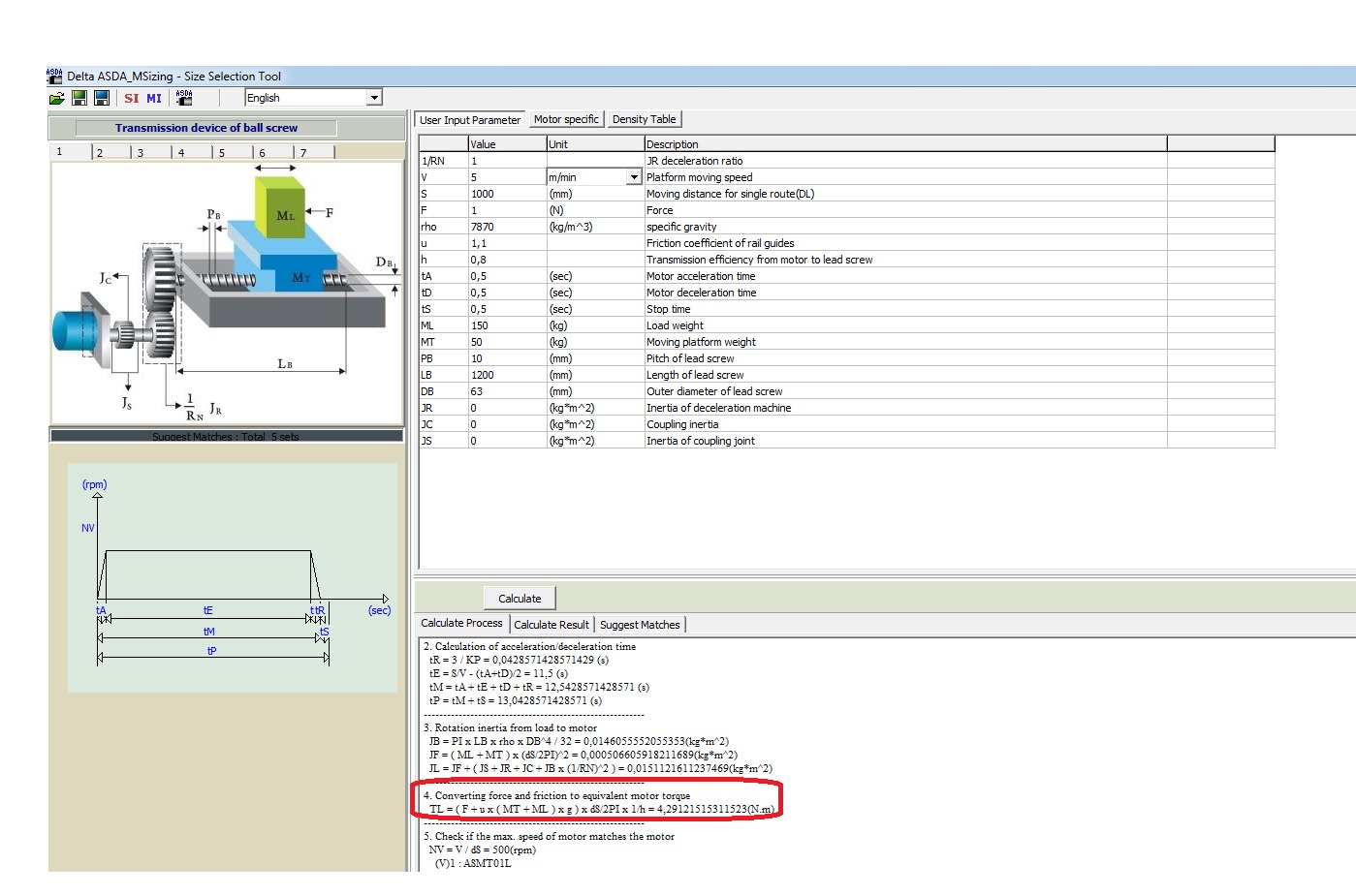

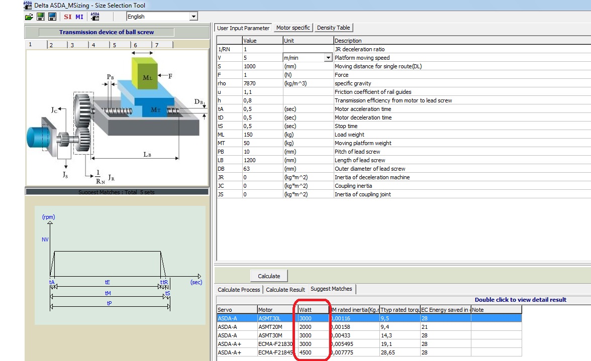

Вбил программу свои данные:
Таскаем суппорт:
весом примерно 150кг
Не режем ничего
без смазки чугун/чугун коэфф 1.1
ШВП 63мм шаг 10мм
скорость 5м/мин
КПД ШВП 80%
Мотор без редукции на прямую крутит
Если все правильно вбил прога грит что нужно 4Nm момент и предлагает 3квт серву :hehehe:
123.JPG (2730 просмотров) <a class='original' href='./download/file.php?id=21624&mode=view' target=_blank>Загрузить оригинал (243.84 КБ)</a>
222.jpg (2730 просмотров) <a class='original' href='./download/file.php?id=21625&mode=view' target=_blank>Загрузить оригинал (210.95 КБ)</a>
Реальность: стоит на токарке серва Дельта Восстановление токарного 16К20Т1 ЧПУ #804 1квт 1000 об/мин чуть меньше 10Nm в номинале. Когда пробовал таскать суппорт серва при смене направления заваливалась за 120-150% от номинала, а когда едит по прямой то 50-60% номинала что похоже на расчетные данные. Такое ощущение что прога показывает момент без ускорений.

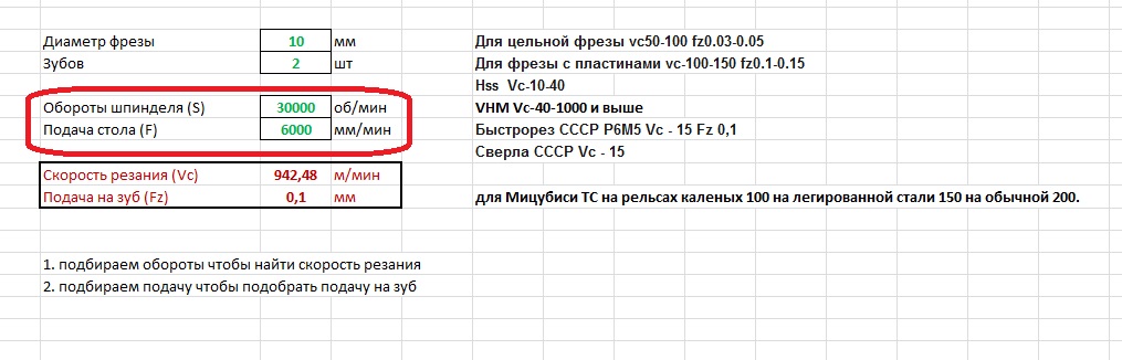

Re: "Крепыш" вопрос по редукторам
giraf_79 писал(а):Что обязательно сервы ставить чтоли, можно обычные шаговики например моментом 122 кг или помощнее напрямую к швп
122кг это кто Nema 34 :thinking: который до 150об/мин раскручивается. Пусть раскрутим до 500 об/мин. При ШВП 5мм это 2.5м/мин :tongue:
giraf_79 писал(а): тем более что скорость высокую не нужно. Вполне ОК будет.
Например если работать нормальным инструментом, и взять к примеру фрезы Мицубиськи то у них Vc(скорость резанья) доходит до 1000. Прикидываем и получаем
123.JPG (2730 просмотров) <a class='original' href='./download/file.php?id=21627&mode=view' target=_blank>Загрузить оригинал (99.92 КБ)</a>
Это я еще подачу на зуб взял 0,1 на некоторых сплавах рекомендуют до 0,4 то есть скорость можно раза в 3 увеличить :hehehe:
Шаговики идут лесом :roll:

1.1 круто будет. нужно делить на три. Иначе руками суппорт не подвинуть.

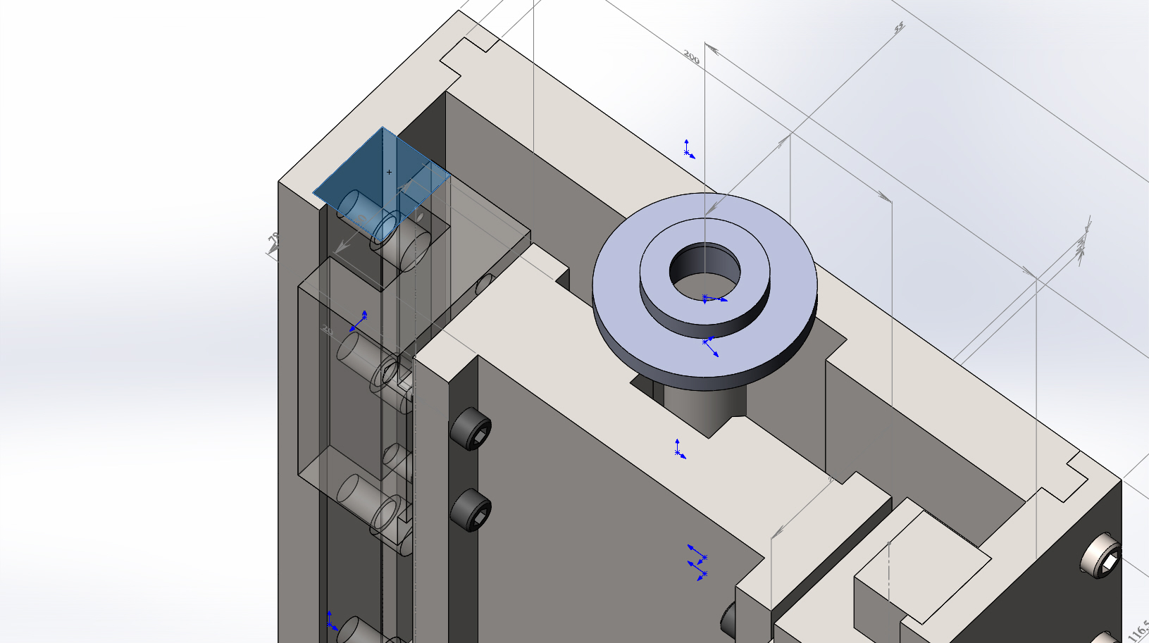

R7LL, не понравилась прорисовка оси зет. сложно будет собирать чтобы рельсы были параллельны...

По оси Z. Там все на пазах. И под рельсу выборка 4 мм. Основание 35 мм боковины 18 мм. Сама Z байда 700х200х78мм из цельного куска 20 стали. Все шлифовано. Юрик чуть пупок не развязал пока таскал заготовки.
Все на хороших станках в работе. Не думаю что возникнут проблемы с геометрией
Это моя идея, такая конфигурация. Хотел получить максимальную жесткость конструкции и придвинуть шпиндель как можно ближе к порталу
Сборка оси Z 4.JPG (2675 просмотров) <a class='original' href='./download/file.php?id=21630&mode=view' target=_blank>Загрузить оригинал (300.98 КБ)</a>
С уважением, Владислав Иванович
ИМХО этот паз как раз даст не жесткость... былобы жесче если рельсы поставить на пластину, ну и может добавить к ней ребер жесткости...
Как такой паз точно выбрать шлифовкой и по глубине и по толщине - хз....

Nick писал(а):ИМХО этот паз как раз даст не жесткость... былобы жесче если рельсы поставить на пластину, ну и может добавить к ней ребер жесткости...
Люк! Юс консоль!
Солидворкс в помощь. Там есть средства анализа. А то можно дойти до абсурда.
Ну а если паз шлифовать по ТОЛЩИНЕ, я то же хз...
Консоле анмаунтед. Люк го ту зе бэд. Виз баби...

это были слова фрезеровщика и шлифовщика которые это изготавливали :)

Т.е. составная деталь получается жестче чем цельная... хммм...
