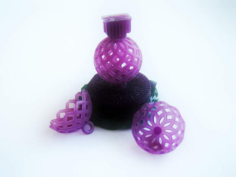

Васенька писал(а):"igor44' работал с такими машинами, может подсказать наверное
Ну вот.........всем рассказал.
Принтеры в ювелирной отрасли сейчас используются очень широко.
Есть основные две разновидности. Одни делают модели сразу из литейного воска, другие из полимера.
Ну и по технологии печати есть различия конечно.
Я работал на машинах американских, Solidscape они печатают воском.
Думать как сделать УП, какие надо использовать фрезы, как закрепить, повернуть модель........совсем не надо.
Расположил модель на виртуальном столе........нажал кнопку...и сиди смотри в потолок.
Посчитало.....нажал кнопку.....и опять можно смотреть в потолок.
Качество конечно уступает фрезеру (могу подтвердить фотографиями......если кому интересно)
Но мне больше нравится фрезерные технологии.....надо мозги включать, не всё доверять машине.
И тем более, у меня в руках, практически весь процесс!
Эскиз, 3D модель..........делаю сам, прототип........тоже делаю сам......ну а дальше всё как обычно.
Жалею только, что не занялся этим раньше!

Изнутри можешь сфоткать полусферу? Интересно посмотреть как там обработано
Или это невидиммая часть и особая чистота не нужна?

nik1 писал(а):Изнутри можешь сфоткать полусферу? Интересно посмотреть как там обработано
моим фотоаппаратом макросъёмка не очень хорошо выходит
саму поверхность до мелочей не видно
но она такая же, как и снаружи с шагом 0,03 мм
на фото шарик из двух слегка бракованных деталей
их в принципе тоже можно будет склеить и доделать
sbor.jpg (3459 просмотров) <a class='original' href='./download/file.php?id=21916&mode=view' target=_blank>Загрузить оригинал (472 КБ)</a>
Re: немного меня :-)
Васенька писал(а):моим фотоаппаратом макросъёмка не очень хорошо выходит
Любую линзу 2х..7х к объективу приложи...

Patricio писал(а):как вы сюда загружаете? я только зарегестрировался - хочу поделиться
дык... Вы создайте свою тему вот тута - http://cnc-club.ru/forum/viewforum.php?f=34
и в ней поделитесь :)
kindred писал(а):Почему-то особенно будоражат воображение такие работы из воска. :hehehe:
Наверное женщины носом чуют что это будет что-то в серебре или золоте))
Вообще здорово, очень красиво. Подвеска красивая будет у кого-то.
это будет золотая подвеска для моей барышни, а из брака сделаю такую же сестре из серебра :pliers: :hammer:
но там как бы и не брак вовсе.... слегка не так стратегия пошла, срезал "папы/мамы", но уже склеил, всё ок

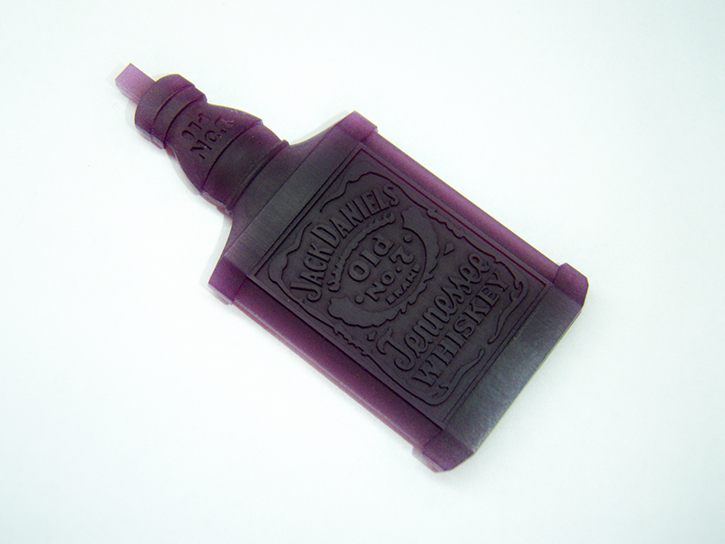

Вискаря на Новый год :beer:
Jack.jpg (3087 просмотров) <a class='original' href='./download/file.php?id=22278&mode=view' target=_blank>Загрузить оригинал (520 КБ)</a>

Сообщение igor44 »
Классный кому то будет подарок!
Надо красиво оксидировать металл и расчистить...будет вообще шикарно.
Вторая сторона гладкая или тоже рельеф?
Хочется увидеть в готовом виде!
