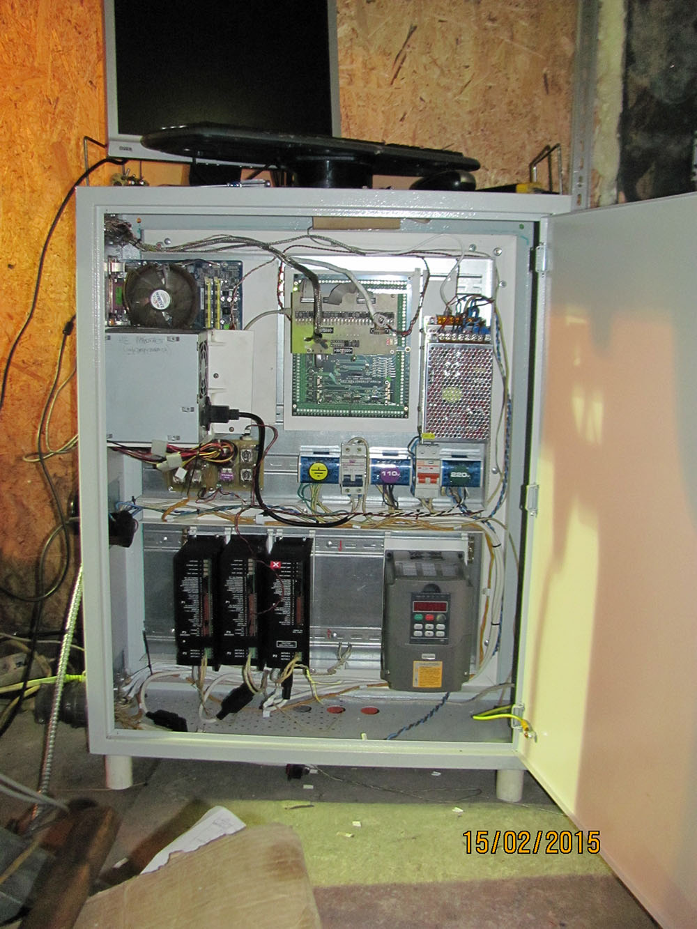

Немного ( :hehehe: ) картинок
электрощит
IMG_8955.jpg (5142 просмотра) <a class='original' href='./download/file.php?id=43201&mode=view' target=_blank>Загрузить оригинал (259.33 КБ)</a>
зачатки коммутации на станке
IMG_8957.jpg (5142 просмотра) <a class='original' href='./download/file.php?id=43203&mode=view' target=_blank>Загрузить оригинал (188.13 КБ)</a>

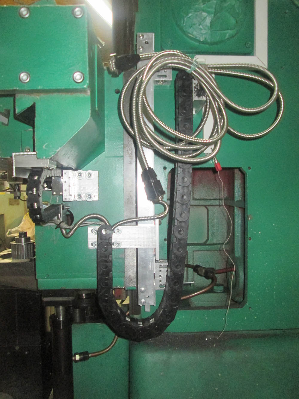

Здесь думаю над размещением линеек. Ось Y вроде самая легкодоступная в этом плане. Но всё равно малопонятно еще как крепить.
Этот вариант хорош тем что меньше вероятности залёта стружки внутрь линейки. Однако подвижная голова будет таскать за собой шнур коммутации (очень кстати там качественная гофра - я такую у нас в продаже не видел) и возможно когда нибудь провод внутри перетрется.
IMG_8959.jpg (5142 просмотра) <a class='original' href='./download/file.php?id=43205&mode=view' target=_blank>Загрузить оригинал (181.53 КБ)</a>
В этом варианте большая вероятность повредить линейку при операциях монтажа заготовок.

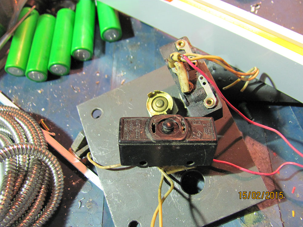

Ну и все концевики не пережили переезда - карболит очень хрупок. :pssdoff:
IMG_8963.jpg (5142 просмотра) <a class='original' href='./download/file.php?id=43209&mode=view' target=_blank>Загрузить оригинал (212.89 КБ)</a>
