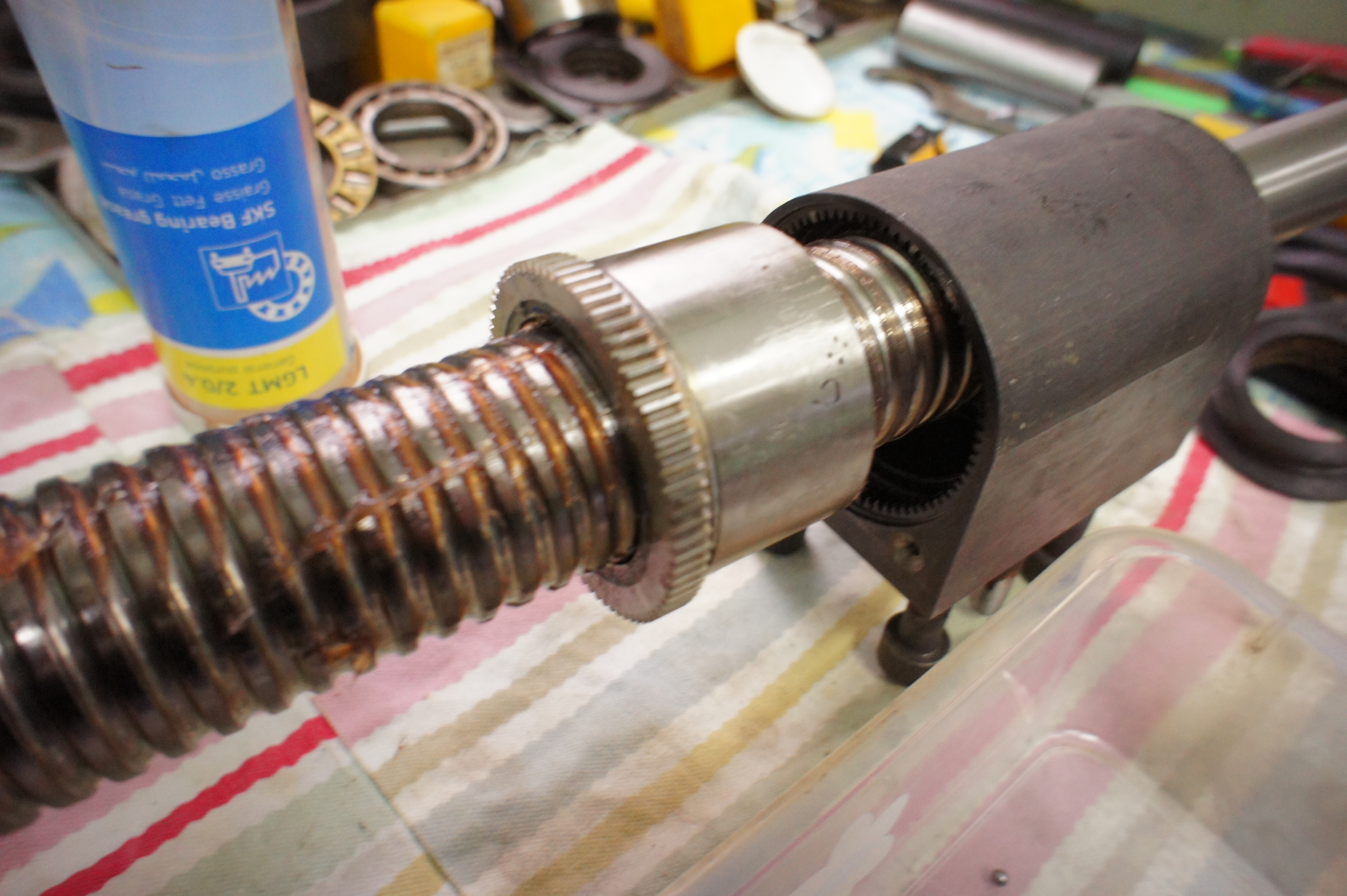

Сегодня начал с настройки оси Z по инструкции Александра и понял... Что в швп люфт ( о чем он меня предупреждал еще полтора года назад).
Александр, подскажите пожалуйста как он выбирается в данной конструкции. Открутил сальник и обнаружил под ним такую странную конструкцию с надписью "120" на этой звёздочке.

sancta писал(а):Александр, подскажите пожалуйста как он выбирается в данной конструкции.
Во первых ТС чертилкой поставьте метки на корпусе и полугайках ,пометив взаимное расположение.
Затем понадобиться оправка, на которую нужно будет скручивать полугайку.
А натяг создается проворачиванием полугаек относительно корпуса на одинаковое количество зубьев. Из-за того, что в полугайках разное количество зубьев и создается осевой натяг.
DSC01193.JPG (4230 просмотров) <a class='original' href='./download/file.php?id=69767&mode=view' target=_blank>Загрузить оригинал (4.03 МБ)</a>
DSC01202.JPG (4230 просмотров) <a class='original' href='./download/file.php?id=69768&mode=view' target=_blank>Загрузить оригинал (4.66 МБ)</a>
DSC01204.JPG (4230 просмотров) <a class='original' href='./download/file.php?id=69769&mode=view' target=_blank>Загрузить оригинал (3.88 МБ)</a>
DSC01205.JPG (4230 просмотров) <a class='original' href='./download/file.php?id=69770&mode=view' target=_blank>Загрузить оригинал (3.66 МБ)</a>
DSC01206.JPG (4230 просмотров) <a class='original' href='./download/file.php?id=69771&mode=view' target=_blank>Загрузить оригинал (4.09 МБ)</a>

sancta писал(а):В феврале посчитал что линейки в 5 микрон мне не подходят и наскреб на линейки 0.5 микрон. Опять китайские.
Покажите мне китайские линейки на 0,5 микрон ;) Не у всех есть на 1 микрон ;)
ukr-sasha писал(а):Затем понадобиться оправка, на которую нужно будет скручивать полугайку.
Не понимаю зачем скручивать? У нас на токарном такие же гайки и ничего скручивать не нужно, люфт выбирается прям на месте.

aftaev писал(а):Не понимаю зачем скручивать? У нас на токарном такие же гайки и ничего скручивать не нужно, люфт выбирается прям на месте.
Значит не такие.
Re: модернизация КФПЭ-250Н2
ukr-sasha писал(а):Значит не такие.
Полугайки такие, корпус другой. Не могу понять, если в корпусе шестеренка, то шестеренка и с другой стороны должна быть. Если они запрессованы в корпусе, то как полугайки можно в крутить в корпус?

aftaev писал(а):Не могу понять,
Саша, я выложил фото в разобранном состоянии. Как может быть непонятно?
Почему запрессованы? Плотно вставляются.

Насколько я понял по фото (спасибо!) - гайка скручивается пока одна из половин не выйдет из резьбы, одевшись на оправку. Тогда и вторую можно вытолкать.
ukr-sasha писал(а):Почему запрессованы? Плотно вставляются.
Вот эта запрессована и так с двух сторон корпуса?
01.jpg (4199 просмотров) <a class='original' href='./download/file.php?id=69773&mode=view' target=_blank>Загрузить оригинал (272.4 КБ)</a>

sancta писал(а):Насколько я понял по фото (спасибо!) - гайка скручивается пока одна из половин не выйдет из резьбы, одевшись на оправку. Тогда и вторую можно вытолкать.
Всё верно.
aftaev писал(а):Вот эта запрессована и так с двух сторон корпуса?
Эти зубцы часть корпуса.
