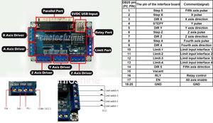

Помогите завести электронику.

vovafed писал(а):а на какой цифре стоит переключатель на драйвере на фото вродибы на 0 попробуйте 5 поставить
если станет лучше значит этот переключатель под ваш движок просто надо настроить по мануалам
Такого эффекта эта крутилка вызвать не может.

Она подстраивает лишь ПИ-регулятор уровня тока, там 2 параметра всего. точнее сказать, её переключение просто подтягивает заданную пару коэффициентов из ROM драйвера. Поставьте её в дефолтную позицию(0, кажется), щелкните SW4 туда-сюда, и драйвер сам настроится под двигатель. Только это проблему, думаю, никак не решит.
Re: Помогите завести электронику.
foforum писал(а):Михаил, если питать инт. плату от блока питания ЮСБ необходимо отключить?
Если питать плату от отдельного блока питания (совмещать питание ни с чем нельзя), то питание через USB нужно отключить.
А еще нужно проверить - нет ли у вас каких-нибудь джамперов/переключателей на плате для выбора источника питания.
Кстати, а кабель для питания через USB был в комплекте? А то, какой-то он странный - с одинаковыми штекерами 4×12 (Тип A) с обеих сторон. Я таких никогда не видел.

Думаю плата, драйвер получает сигналы то одной оси - у в данном случае. Но при джоге других осей его чуть чуть цепляет. Кажется это в третьем видио файле. Мой более чем скромный опыт работы с мач подсказывает мне что чем больше дробление шага на драйвере тем больше импульсов нужно ставить в матче. Другие вкладки я не знаю, а мануала нет.
Стоит что-то менять в длине импульса вкладка Motor tuning & setup?
Посмотрел.
Давайте решать проблемы по очереди, зачем все одновременно смешивать?
1. Не трогайте Enable, не подключайте его пока все не заработает. Насколько я понимаю - вы не настроили его в Mach3 и не знаете, как он должен быть настроен для вашей платы.
2. Настройки микрошага, скоростей ускорений, скорости нарастания тока и т.п. пока никакой роли не играют.
3. Давайте для начала предположим, что драйвер исправен (их тестируют на производстве), и интерфейсная плата тоже (их продали десятки тысяч и, скорее всего проверяли прежде чем выпустить на продажу).
4. Концевые выключатели тоже пока подключать никуда не нужно. И без них должно все работать.
5. ЧТО С ПИТАНИЕМ ПЛАТЫ????
Блок питания, от которого вы берете +5В включен, у него есть 5 В на выходе? Или это не ATX блок питания?
Куда вы подключили питание? Мне показалось что к выходу реле!!!

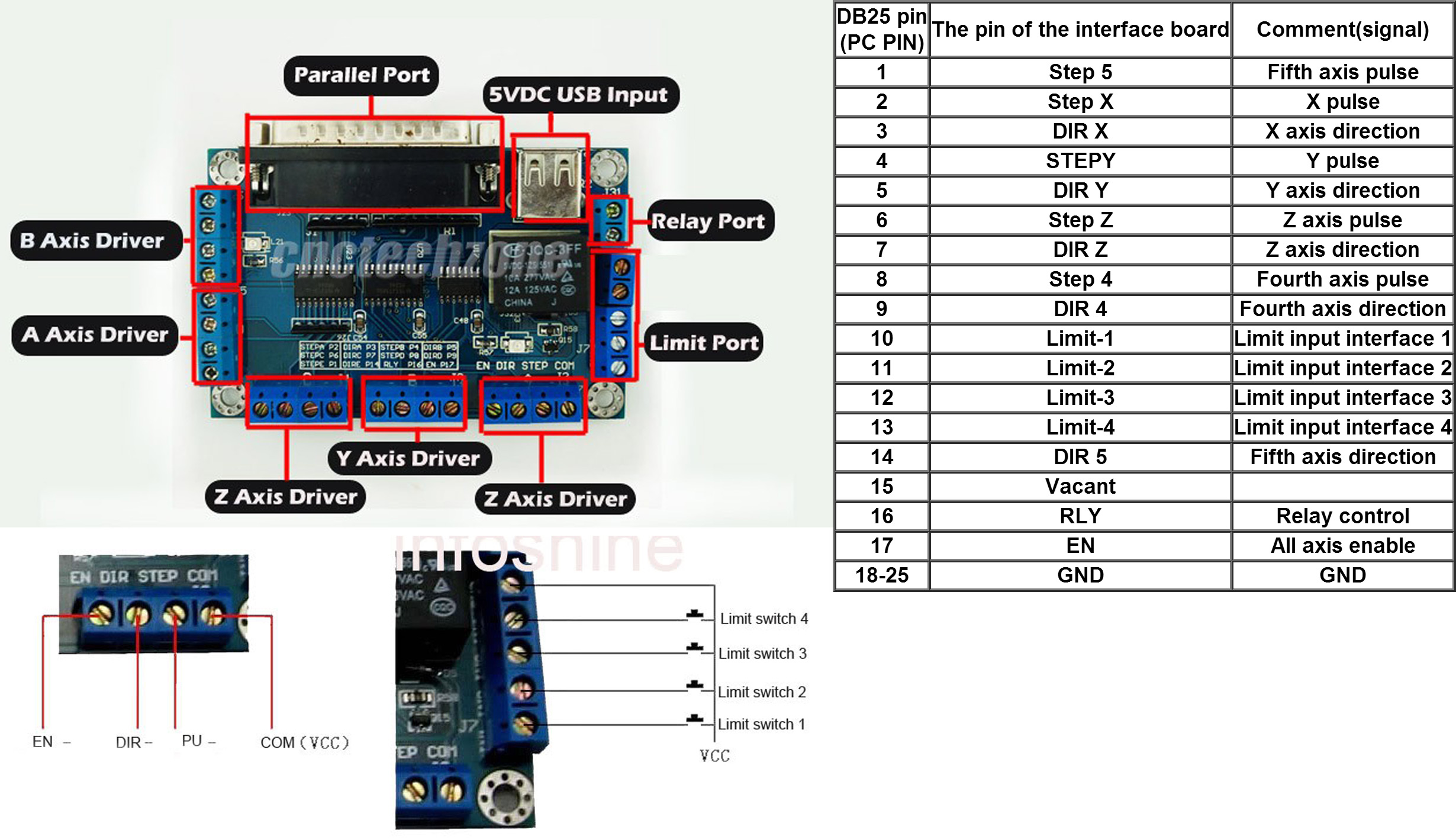

Картинка, что была на вашем мониторе совсем не похожа на вашу плату! на мониторе плата зеленая, с другим расположением элементов, разъемов и другой маркировкой! как можно было этого не заметить?
Еще раз прошу - проверьте - есть ли питание 5В на интерфейсной плате!
Там где не впаянный разъем J1 (на фото в первом сообщении).
Отключите кабель LPT, подайте питание, и проверьте - присутствует ли оно на плате!
Подать питание можно или на эти клеммы, или через USB.
Бесполезно эксперементировать с разными режимами работы LPT, переключением желтой крутилки, настройкой тока и микрошага (кстати, на тему тока вы сильно ошибаетесь - во первых у мотора две обмотки, а во вторых - ток через обмотки мотора может быть намного больше чем ток, отдаваемый блоком питания), ну прочую лабуду крутить и нажимать, пока не работает интерфейсная плата. А без питания она не заработает, что бы вы не настраивали там.
Мне уже начинает надоедать смотреть подобное видео.
1.jpg (2557 просмотров) <a class='original' href='./download/file.php?id=19961&mode=view' target=_blank>Загрузить оригинал (558.71 КБ)</a>

1. Цвет текстолита не есть надежная идентификация для noname
2. Плата на вашей картинке так же не идентична моей.
3. Давайте исходить из того что питание БП ПК исправно. НО вы правы эту плату нельзя запитать от БП, только от ЮСБ
Напряжения 10мб http://www.mediafire.com/?fr1adn4dq7er78t
foforum писал(а):Цвет текстолита не есть надежная идентификация для noname
Ну уж если цвет маски разный, то это точно разные платы.
foforum писал(а):2. Плата на вашей картинке так же не идентична моей.
Это я заметил, но во всяком случае это платы одного производителя, просто немного разных "версий".
