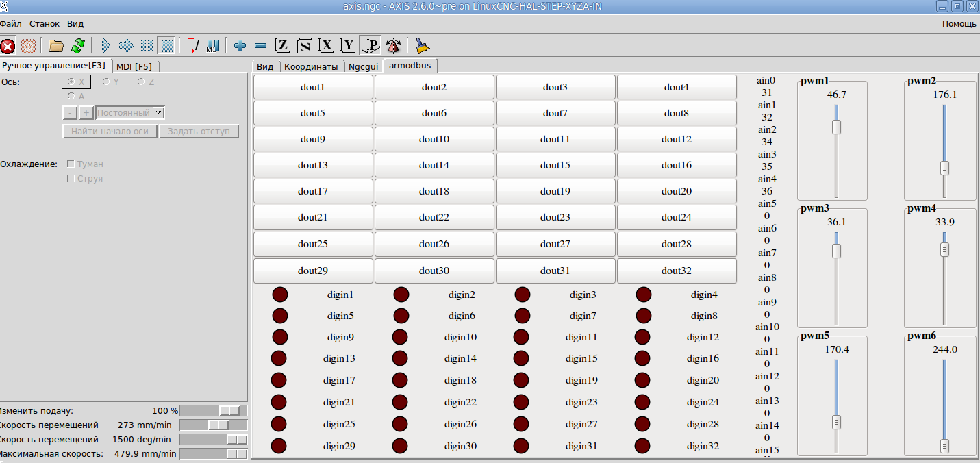

вот вариант для попробовать Arduino -> ModBus -> LCNC ...
сразу несколько слов о скрипте приводимом выше:
void setup() {
  Serial.begin(9600);
void loop() {
  for(int i=0; i<6; i++) {
    uint16_t v = analogRead(i) | (i << 10); //добавляем идентификатор номера регистра
    Serial.print((v >> 7) | 0x80, BYTE); // выделяем идентификатор и первые 3 бита значения
    Serial.print(v & 0x7f, BYTE);  //выделяем последние 7 бит значения
Nick писал(а):А зачем modbus???
скрипт не проверяет полученые данные - а потому и вероятность ошибки больше,а ошибка тут наподобие - включили не то реле(со всеми вытекающими)
у mdbus несколько видов контроля ошибок (crc,контроль четности , таймауты)...
плата arduino Mega , прошивка :
Arduino.rar
(9.13 КБ) 739 скачиваний
Arduino IDE 1.5.4
убунту 10.04 Linuxcnc 2.6 RIP
сам скрипт:
gs2_vfd.c
(16 КБ) 1298 скачиваний
заменяем ним оригинальный в папка_с_lcnc/src/hal/user_comps
в терминале :
cd папка_с_lcnc/src
make
конфиг :
Sherline4.rar
(7.19 КБ) 669 скачиваний
ложим в папка_с_lcnc/src/configs
запускаем с подключенной платкой)
должна быть такая панелька:
Выделение_037.png (5580 просмотров) <a class='original' href='./download/file.php?id=20267&mode=view' target=_blank>Загрузить оригинал (109.5 КБ)</a>
а на платке должны активно моргать леды приема-передачи
