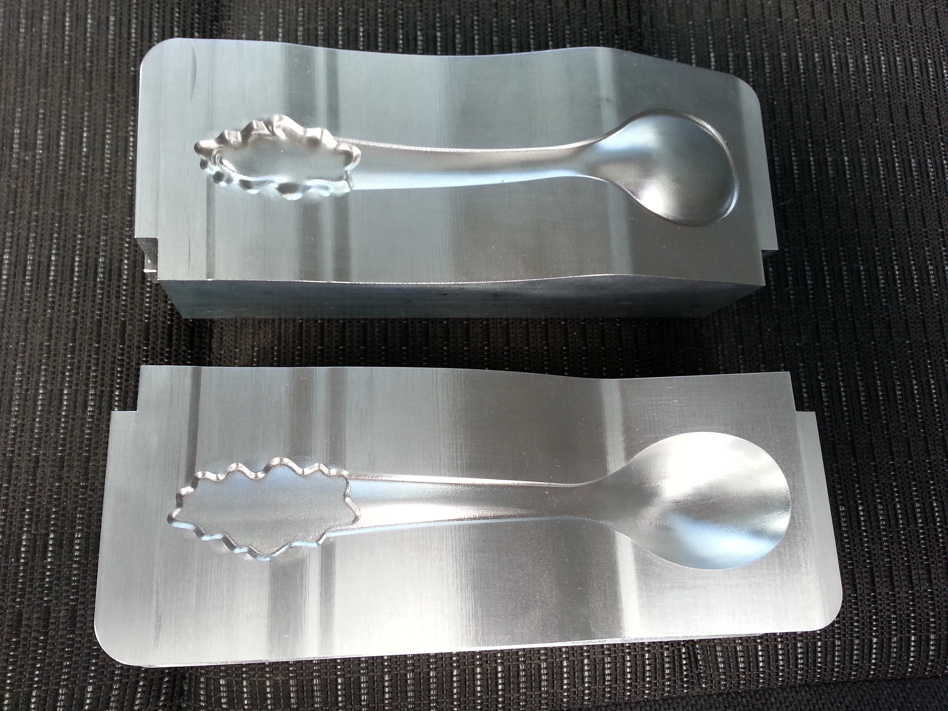

фрезерные работы.
20140611_141805.jpg (5830 просмотров) <a class='original' href='./download/file.php?id=30744&mode=view' target=_blank>Загрузить оригинал (2.25 МБ)</a>

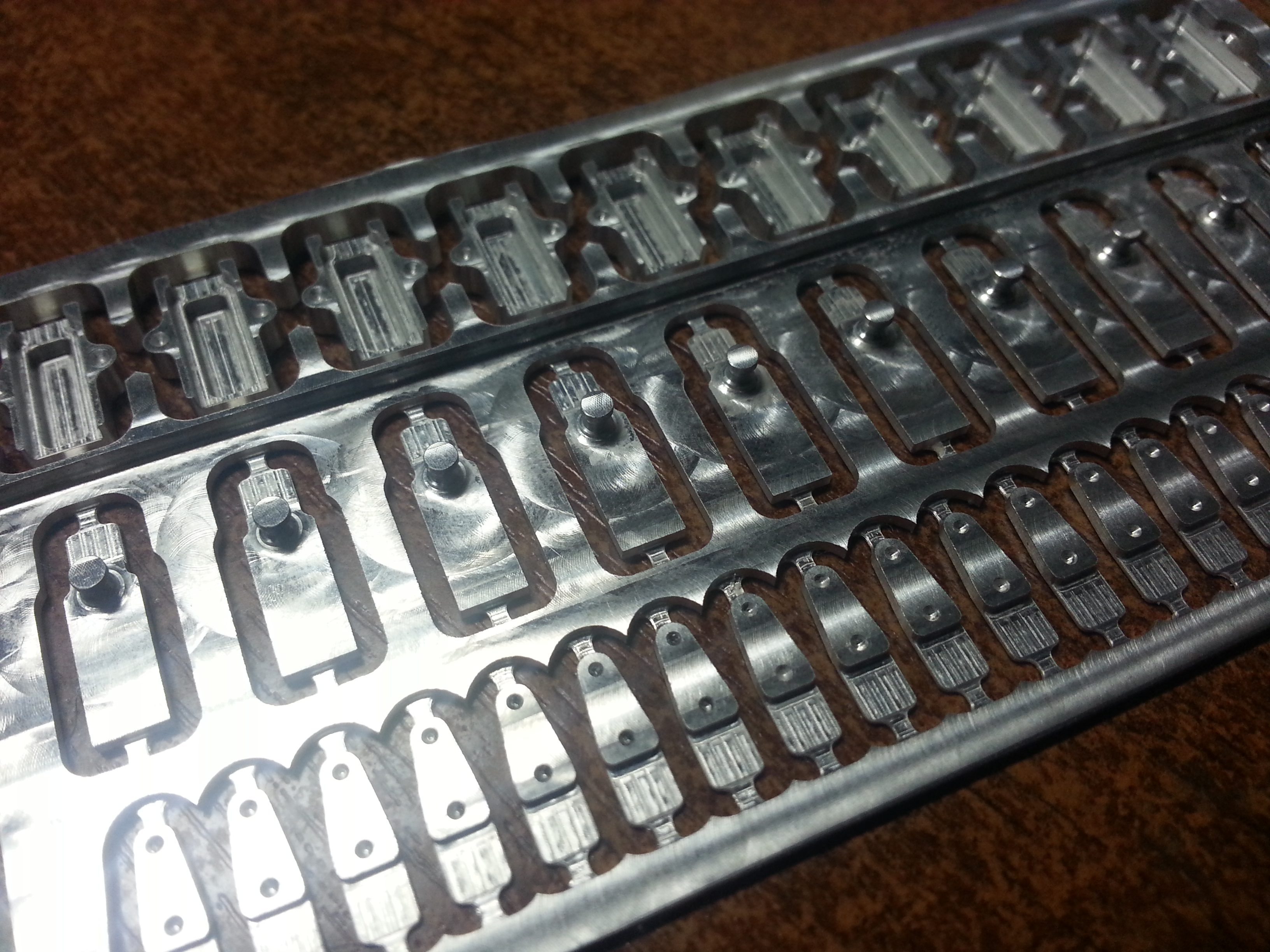

20140710_224644.jpg (5830 просмотров) <a class='original' href='./download/file.php?id=30746&mode=view' target=_blank>Загрузить оригинал (2.19 МБ)</a>

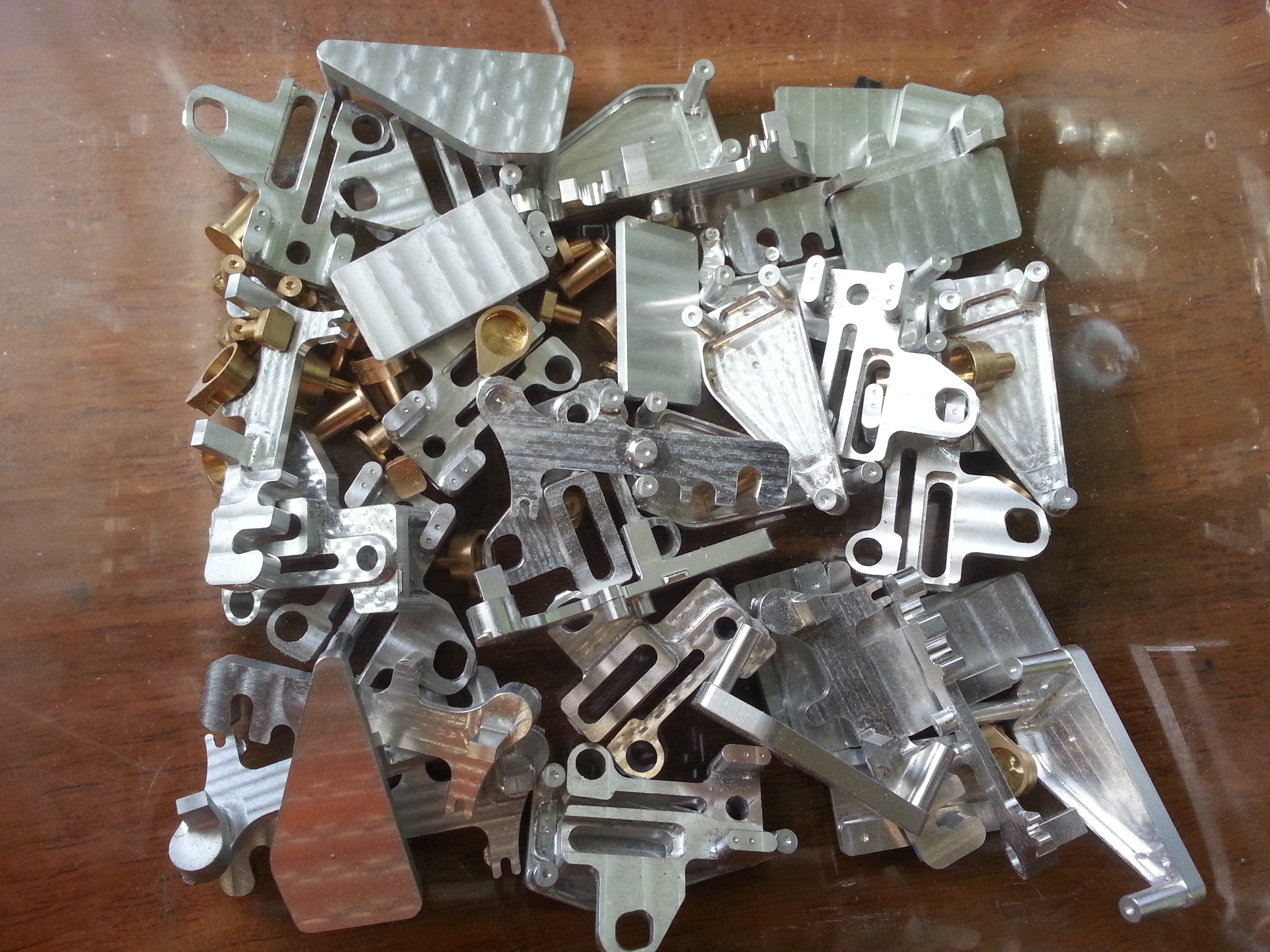

20140709_164724.jpg (5830 просмотров) <a class='original' href='./download/file.php?id=30747&mode=view' target=_blank>Загрузить оригинал (2.09 МБ)</a>

Ложка зачётная :good:
Максим, это поверхности из под станка или потом доделывал врукопашную?
Re: мои небольшие изделия
Все из под станка причем хлипенького.
Сколько по времени ушло на форму ложки?
20часов заготовки были огабаричены тоесть нужно было зделать тока формообразующие поверхности. черновая фрезой 6мм сьем по 0.2мм получистовая шариком 1.5мм шаг 0.1мм чистовая темже шариком с шагом 0.03мм и неспеша. цель было получить максимально возможное качество. делалось на станке роутер 3020 на шаговиках с китайским шпинделем 800вт

А где литник к ложке, или как она будет заливаться?

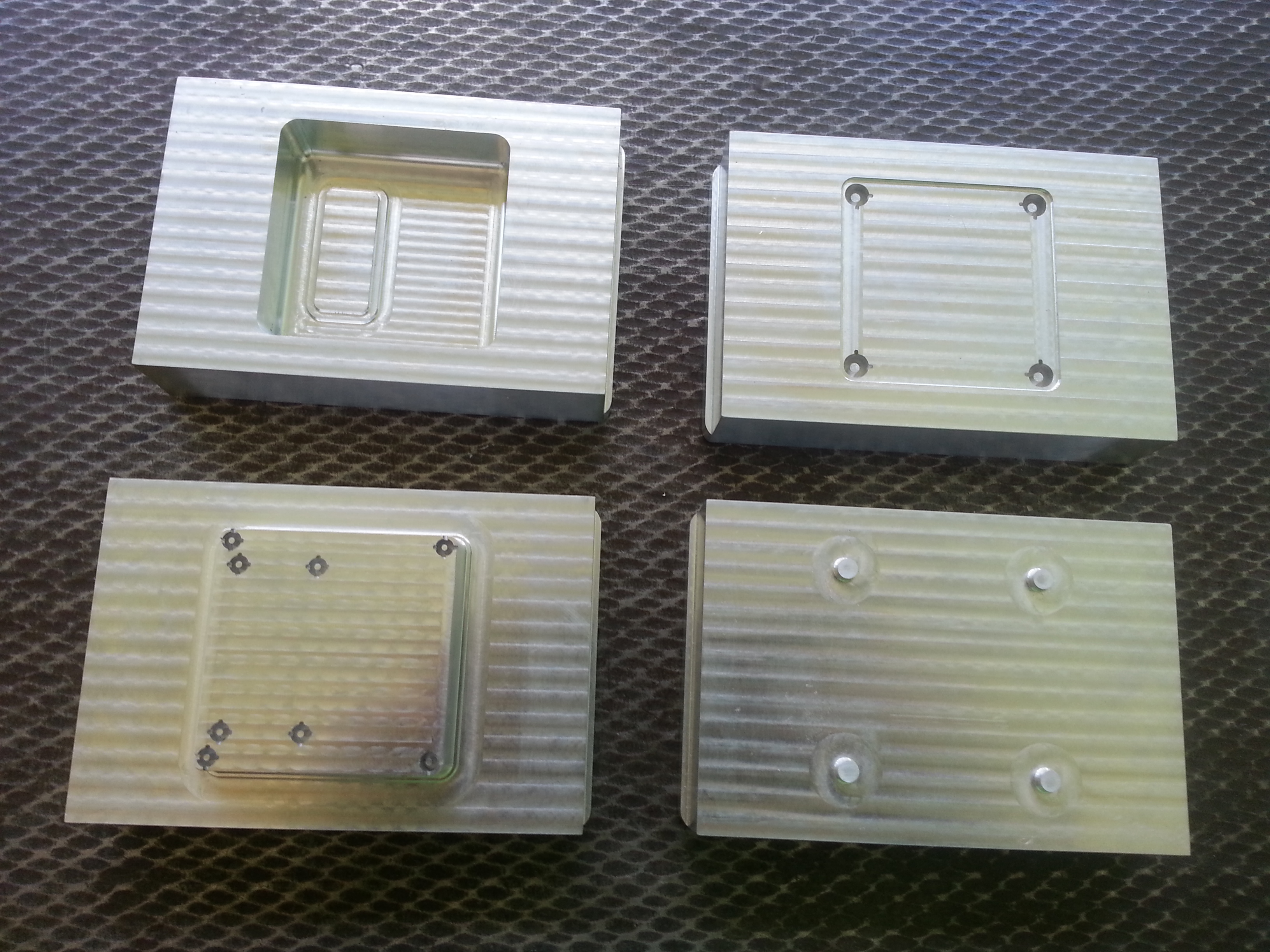

Третье фото это форма под ТПА?
Литники потом врукопашку сверлили. Другая форма просто коробочка какаято.

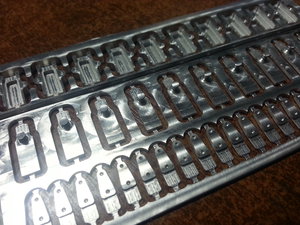

Детальки.
20140826_110238.jpg (5265 просмотров) <a class='original' href='./download/file.php?id=32424&mode=view' target=_blank>Загрузить оригинал (2.45 МБ)</a>
