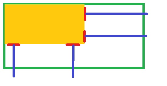

Что то я не могу представить что Вы предлагаете. Можете эскиз какой нибудь нарисовать.
Re: Координатно-измерительная машина
Добавлено: 02 окт 2013, 13:54
Зеленый измерительный стол
Желтое мин.плита
Красное - измерительные лапки на шарнире
Синие - цифровые линейки
01.jpg (2876 просмотров) <a class='original' href='./download/file.php?id=19224&mode=view' target=_blank>Загрузить оригинал (19.95 КБ)</a>

Примерно так:
А параллельность в скольки плоскостях надо замерять?
rect3010.png (2875 просмотров) <a class='original' href='./download/file.php?id=19225&mode=view' target=_blank>Загрузить оригинал (23.43 КБ)</a>
У Афтаева проще в реализации!
Добавлено: 02 окт 2013, 14:32
DrDWoo
Спасибо за эскизы.
Изначально была именно такая реализация уже закуплены магнитные линейки, но потом передумали. Линейки сломают, лапки оторвут. Есть желание сделать так чтобы реже обслуживать, а то там придется с ними находиться.

DrDWoo писал(а): Линейки сломают, лапки оторвут.
Так они должны быть выдвижными. Положили мин. плиту кнопоШку нажал лапки выдвинулись, измерили, напечатали результат, задвинулись. Можно все закрыть так что лапки не видели операторы.
Добавлено: 02 окт 2013, 14:47
Или просто лапки поставить на рельсы, чтобы не отломали, а линейки вообще под стол запихать...

DrDWoo
Габариты ваты разные, не известно куда ставить линейки.

С двумя линейками можно поступить так: ставим большую планку и ей измеряем сторону, потом со второй стороны второй планкой...

DrDWoo
Предполагаю если делать в ручную перемещения и установку линеек, тогда неизбежны перекосы. Которые убьют всю точность линеек.
Добавлено: 02 окт 2013, 16:27
DrDWoo писал(а):Предполагаю если делать в ручную перемещения и установку линеек, тогда неизбежны перекосы. Которые убьют всю точность линеек.
линека должна ездить по рельсе, хотябы круглой.
Вместо линеек можно впихнуть и тросовый энкодер типо такого http://www.mirasu.ru/news/detail.php?ID=11835 Спрятать его под стол, а лапки выдвигать пневматикой.
