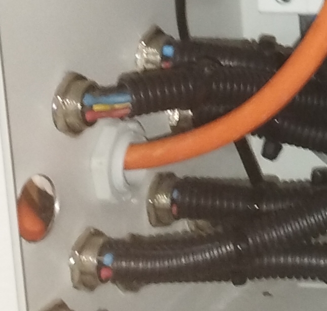

Вот расположение, вокруг экранированного провода 4 авиационных разъёма(драйверов)
IMG_20250428_071240.jpg (1436 просмотров) <a class='original' href='./download/file.php?id=213904&mode=view' target=_blank>Загрузить оригинал (184.5 КБ)</a>

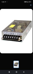

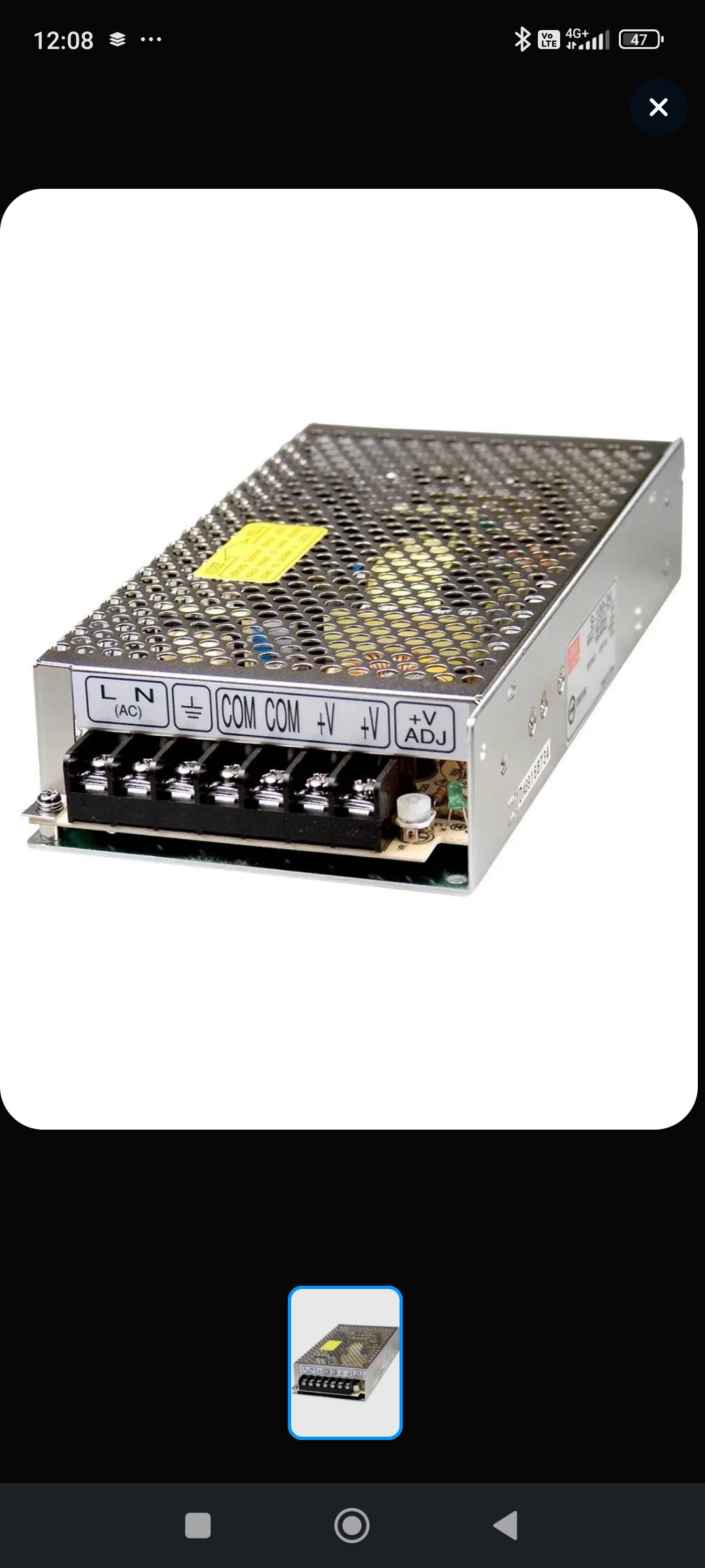

Схему доработать не успеваю(прошу прощение). Вот он БП.
Станок работает изумительно, пока не включишь Шпиндель. Помехи появляются каждый раз при запуске шпинделя, как только щёлкнула реле появляется дрожь на Шаговых двигателях, как только пошло вращение помехи пропадают, и при остановке пишу команду "M5", всё, реле отщёлкнула, а пока шпиндель выполняет остановку, его место положение сбивается(сбивается позиционирование) из-за дрожи шаговых двигателей.

DimaZhuk писал(а): ↑ Помехи появляются каждый раз при запуске шпинделя, как только щёлкнула реле появляется дрожь на Шаговых двигателях, как только пошло вращение помехи пропадают, и при остановке пишу команду "M5", всё, реле отщёлкнула, а пока шпиндель выполняет остановку, его место положение сбивается(сбивается позиционирование) из-за дрожи шаговых двигателей.
Итак
1. Шаговые двигатели не стоят колом, а "дрожат" с момента срабатывания реле на запуск шпинделя и до момента выхода на заданные обороты.
2. Шаговые двигатели не стоят колом, а "дрожат" с момента отключения реле на запуск шпинделя и до момента остановки шпинделя.
3. Раскрученный или остановленный шпиндель не оказывает никакого влияния на ШД. УП отрабатывается правильно.
Подтвердите условия.
Предположение.
Есть следующий факт. При разгоне и торможении инвертор гоняет через шпиндель большие (предельные) токи, на которые он не выходит при Вашей работе. Эти токи и вылазят помехой.
Проверка предположения.
Установить время разгона шпинделя 30 секунд. Токи разгона и торможения снизятся. Посмотреть на поведение ШД.
Также промониторить токи либо через токовые клещи, либо через экран инвертора.
Также попробовать установить очень малые обороты шпинделя (менее 50 Гц) и промониторить токи шпинделя (токи на малых оборотах большие) и поведение ШД. ОСТОРОЖНО!!! Ппри неправильных настройках инвертора можно такой проверкой перегреть обмотки шпинделя до сгорания, или сжечь инвертор!
Но в любом случае помеха, возникающая при разгоне и торможении и не проявляющаяся при стабильных оборотах - появляется из-за токов, текущих через кабель шпинделя, а не через питание инвертора.
Значит.
1. Вешать трехфазный фильтр на кабель шпинделя. Это три-пять витков фазных проводов кабеля шпинделя через ферритовое кольцо. Землю и экран - мимо феррита.
2. Еще раз убедиться, что ни земля, ни экран кабеля шпинделя не припаяны к шпинделю, а "подвисают в воздухе" в разъеме шпинделя, а с другого конца заведены на земляной контакт инвертора.
3. Перпендикулярить силовые и сигнальные провода (помехующие и помехуемые провода должны быть перпендикулярны друг другу, и/или разнесены на значительное расстояние)
Также при разгоне может просаживаться входное напряжение, а при торможении наоборот - увеличиваться. Теоретически это может как-то влиять тоже. Необходимым условием для этого есть тонкий питающий кабель 220. (Например 2х0,5 длиной 10 метров). Это также проверяется тестером на входе 220 инвертора.

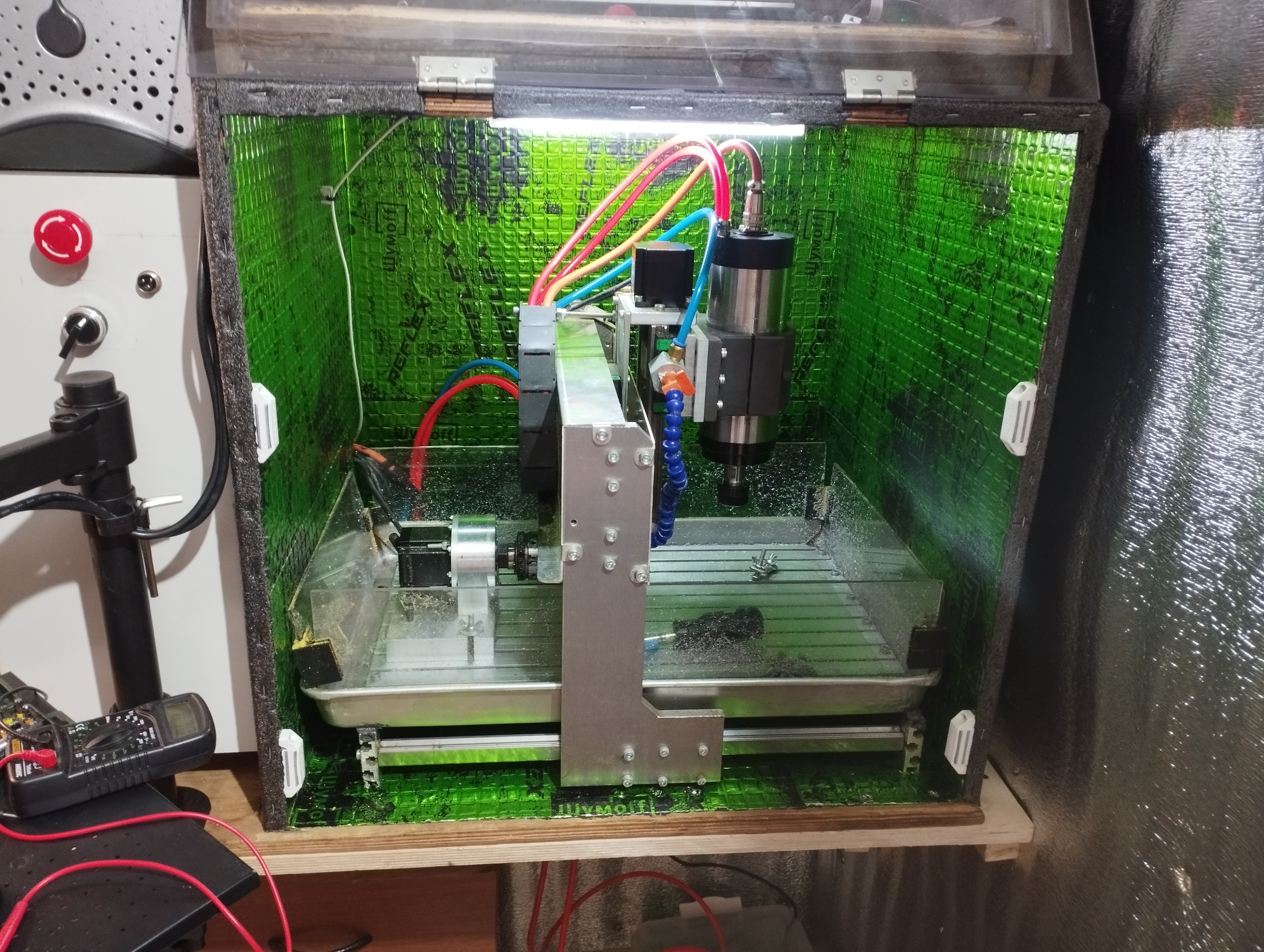

Зелёная шумоизоляция фольгированная, из-за заземления станка, все стенки пол и потолок тоже заземлены и прозваниваются мультиметром, это норма?
IMG_20250424_172736.jpg (1299 просмотров) <a class='original' href='./download/file.php?id=213906&mode=view' target=_blank>Загрузить оригинал (4.95 МБ)</a>
lkbyysq
Сообщения: 1723
Репутация: 346
Re: Помогите с настройкой станка
Сообщение lkbyysq »
DimaZhuk писал(а): ↑ это норма?
Это не приводит к проблемам.
lkbyysq
Сообщения: 1723
Репутация: 346
Сообщение lkbyysq »
К проблемам приводит "движение тока".
Например, можно обеспечить протекание тока по экрану этого ящика слева направо, подключив к нему слева плюс аккумулятора, справа минус от аккумулятора.
Если сделать этот ток импульсным, то ящик станет излучателем ЭМ-волн.
А если вместо аккумулятора взять "земляной" провод из кабеля шпинделя, на котором наводится помехующее напряжение от силовых проводов в кабеле...
Всего-то "провод", который превращается в источник высокочастоного помехующего напряжения для антенны, в данном случае для ящика, обтянутого фольгой.
И во все стороны прет помеха. И принимается антеннами из низковольтных сигнальных проводов.
Оборвите земляной провод с одного конца в кабеле шпинделя - разорвите кольцо, отключите потребителя-антенну от источника напряжения. Как источник помехующего напряжения он останется, но он будет вести себя как неподключенная батарейка. А не подключенная батарейка - вот просто кусок мертвого железа.
А сам по себя ящик с фольгой вполне безобидный. Не надо только допускать протекание по нему тока. Заземление "звездой" как раз для этого - исключает применение агрегата а качестве антенны лля наведенной на провод земли помехи.
