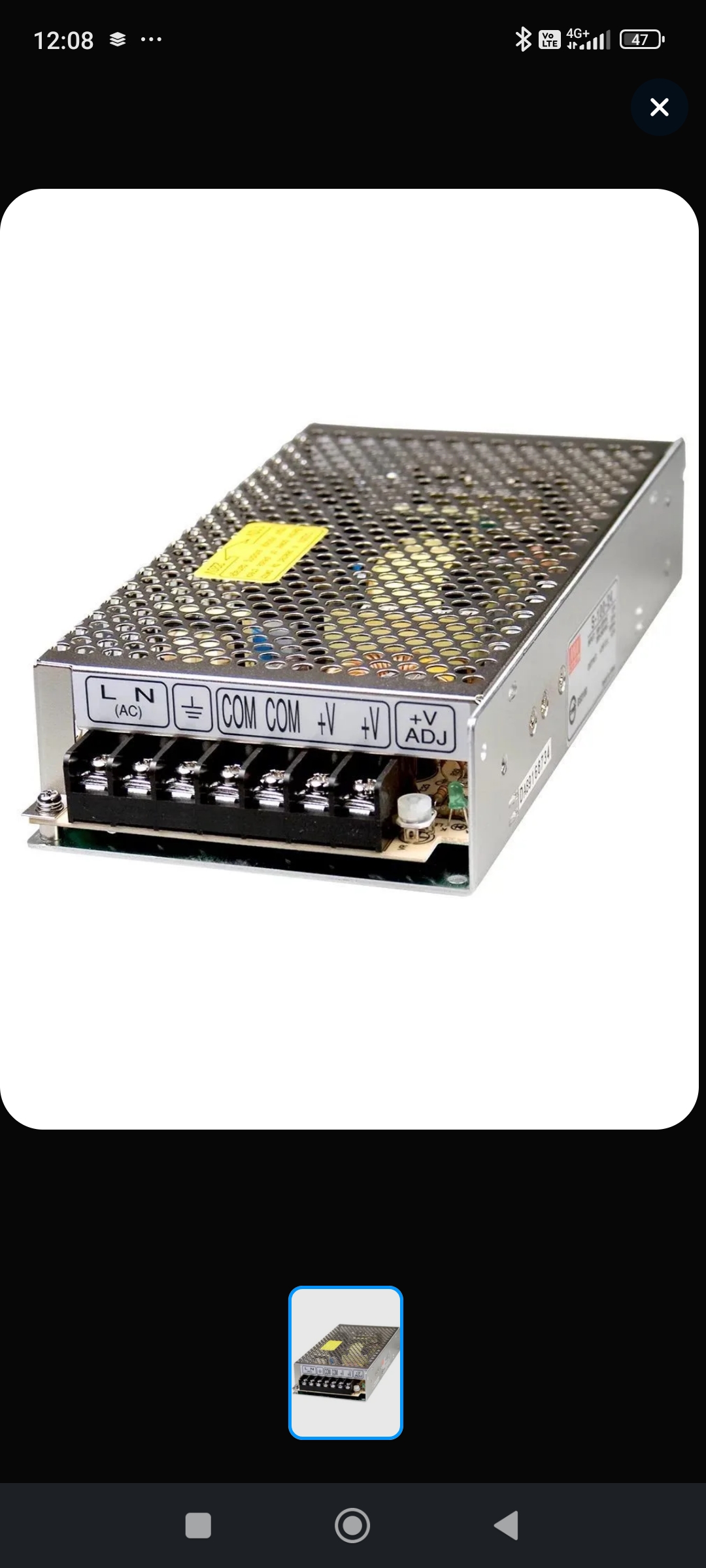

Схему доработать не успеваю(прошу прощение). Вот он БП.
Станок работает изумительно, пока не включишь Шпиндель. Помехи появляются каждый раз при запуске шпинделя, как только щёлкнула реле появляется дрожь на Шаговых двигателях, как только пошло вращение помехи пропадают, и при остановке пишу команду "M5", всё, реле отщёлкнула, а пока шпиндель выполняет остановку, его место положение сбивается(сбивается позиционирование) из-за дрожи шаговых двигателей.

DimaZhuk писал(а): ↑ Помехи появляются каждый раз при запуске шпинделя, как только щёлкнула реле появляется дрожь на Шаговых двигателях, как только пошло вращение помехи пропадают, и при остановке пишу команду "M5", всё, реле отщёлкнула, а пока шпиндель выполняет остановку, его место положение сбивается(сбивается позиционирование) из-за дрожи шаговых двигателей.
Итак
1. Шаговые двигатели не стоят колом, а "дрожат" с момента срабатывания реле на запуск шпинделя и до момента выхода на заданные обороты.
2. Шаговые двигатели не стоят колом, а "дрожат" с момента отключения реле на запуск шпинделя и до момента остановки шпинделя.
3. Раскрученный или остановленный шпиндель не оказывает никакого влияния на ШД. УП отрабатывается правильно.
Подтвердите условия.
Предположение.
Есть следующий факт. При разгоне и торможении инвертор гоняет через шпиндель большие (предельные) токи, на которые он не выходит при Вашей работе. Эти токи и вылазят помехой.
Проверка предположения.
Установить время разгона шпинделя 30 секунд. Токи разгона и торможения снизятся. Посмотреть на поведение ШД.
Также промониторить токи либо через токовые клещи, либо через экран инвертора.
Также попробовать установить очень малые обороты шпинделя (менее 50 Гц) и промониторить токи шпинделя (токи на малых оборотах большие) и поведение ШД. ОСТОРОЖНО!!! Ппри неправильных настройках инвертора можно такой проверкой перегреть обмотки шпинделя до сгорания, или сжечь инвертор!
Но в любом случае помеха, возникающая при разгоне и торможении и не проявляющаяся при стабильных оборотах - появляется из-за токов, текущих через кабель шпинделя, а не через питание инвертора.
Значит.
1. Вешать трехфазный фильтр на кабель шпинделя. Это три-пять витков фазных проводов кабеля шпинделя через ферритовое кольцо. Землю и экран - мимо феррита.
2. Еще раз убедиться, что ни земля, ни экран кабеля шпинделя не припаяны к шпинделю, а "подвисают в воздухе" в разъеме шпинделя, а с другого конца заведены на земляной контакт инвертора.
3. Перпендикулярить силовые и сигнальные провода (помехующие и помехуемые провода должны быть перпендикулярны друг другу, и/или разнесены на значительное расстояние)
Также при разгоне может просаживаться входное напряжение, а при торможении наоборот - увеличиваться. Теоретически это может как-то влиять тоже. Необходимым условием для этого есть тонкий питающий кабель 220. (Например 2х0,5 длиной 10 метров). Это также проверяется тестером на входе 220 инвертора.
DimaZhuk
Сообщения: 0
Зарегистрирован: 24 апр 2025, 14:12
Re: Помогите с настройкой станка
Сообщение DimaZhuk »
Пункт 1 и пункт 2 подходят! Земля четвертым проводом припаяна к разъёму шпинделя! Экран в воздухе и заземлен у инвертора

lkbyysq
Сообщения: 1723
Репутация: 346
Сообщение lkbyysq »
DimaZhuk писал(а): ↑28 апр 2025, 20:54 Почему нельзя было припаивать 4 провод(земля) к разъёму шпинделя? Почему он должен болтаться в разъёме как и экран?
Потому что образуется кольцо:
Земляная клемма инвертора - земляной провод в кабеле шпинделя - железо станка - земляной провод станка - ящик -земляная клемма инвертора.
Бросок тока в проводе питания шпинделя наводит как в трансформаторе на земляной провод напряжение, делая сам провод источником разности потенциалов. Ток от этой разности потенциалов течет по указанному кольцу и ИЗЛУЧАЕТ во все стороны.
А экран чо, экран на источнике напряжения надет - на земляной провод кабеля шпинделя. Источник напряжения не излучает, потребитель этого импульса напряжения начинает излучать.
Последний раз редактировалось lkbyysq 28 апр 2025, 23:21, всего редактировалось 1 раз.
