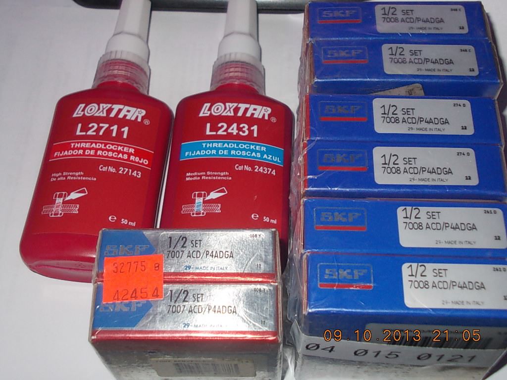

Re: Разборка/Ремонт шпинделя ELTE
Пришли подшипники и "Локтайт". Теперече можно собирать :spanner:
DSCN2087.JPG (5546 просмотров) <a class='original' href='./download/file.php?id=19487&mode=view' target=_blank>Загрузить оригинал (243.22 КБ)</a>
серьезно подготовился ;)
блестащие это dual ?
