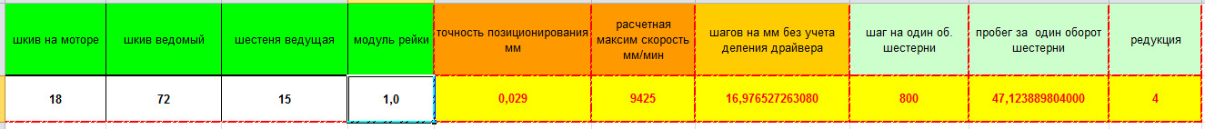

попытаюсь сам расчитать, по моему это расчет момента через редуктор, наверное :thinking: я пока не силен в этих расчетах
имею рейку с модулем равной 1, значит шаг зубьев рейки 3.1416
шестерня на 15 зубьев.
редукция 1:4
За один оборот мотора без редукции шестерня проедет 15*3.1416=47.124 мм.
С редукцией 1:4 за один оборот мотора шестерня сделает 1/4 оборот, и соответственно станок проедет 47.124:4=11.781 мм.
За один полный шаг мотора станок проедет 11.781:200=0.058905 мм.
При делении шага 1/16 будет 0.058905:16= 0,0036815625 мм.
Редуктор понижающий, значит момент через редуктор 1:4 будет 8.2Нм*4=32.8Нм
Правильно ли? А как будет с весом портала?
А вот скорость
мой расчет скорости.jpg (5290 просмотров) <a class='original' href='./download/file.php?id=18726&mode=view' target=_blank>Загрузить оригинал (77.34 КБ)</a>

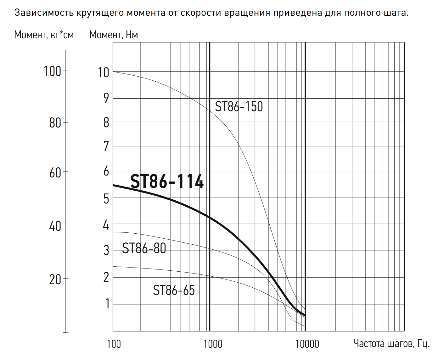

Раз уж у нас крутящий момент мотора измеряется в Ньютон-метрах (или килограмм-сантиметрах), то придется посчитать, какой крутящий момент какому усилию соответствует.
Тут расчет посложнее, через закон сохранения энергии.
За один оборот мотор совершает некоторую работу и она равна силе на конце метрового рычага (крутящий момент в Ньютон-метрах, например для вашего мотора это 8,2 Н*м) умноженной на пройденный за один оборот путь по окружности радиусом 1 м (т.е. 6,28 м). Получается работа за один оборот при максимальной нагрузке равна 8,2 * 6,28 = 51,5 Дж.
Untitled-1.png (5289 просмотров) <a class='original' href='./download/file.php?id=18727&mode=view' target=_blank>Загрузить оригинал (44.64 КБ)</a>
Портал при этом проедет 11,8 мм (0,0118 м), чтобы мотору потратить 51,5 Дж при перемещении портала на 11,8 мм понадобится преодолевать усилие 51,5 / 0,0118 = 4364 Н, или 445 кг.
Конечно, таких усилий не будет, но, по идее на небольших скоростях, где крутящий момент мотора близок к максимальному при 100% кпд системы такой мотор будет создавать усилие 4364 Н,
а я раньше посчитал, что для ускорения портала массой 80 кг требуется лишь 24 Н.
Более того, портал у вас приводится в движение двумя моторами! Но спишем 50% на КПД и некоторый запас, тогда получается, что на начальных скоростях крутящий момент в 180 раз больше необходимого.
Но! с ростом скорости крутящий момент моторов будет падать.

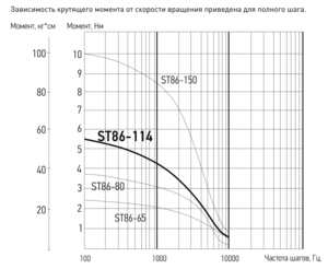

Например, я считал, что для скорости 10 м/мин требуется 847 об/мин (или 2823 Гц для полного шага).
По графику из документации получается, что крутящий момент на такой скорости будет около 3 Н*м, т.е. в два раза ниже максимального,
Соответственно и усилие создаваемое моторами при работе на скоростях станка около 10 м/мин будет вдвое меньше, т.е. около 2000 Н, что все равно намного больше, чем требуемые 24.
Вот такой вот расчет. Потому я и говорю, что можно взять моторы и поменьше.
Хотя, конечно, "запас ноши не тянет". :D
Если нужны более высокие ускорения (это актуально для плазмы и для обработки рельефов на фрезере), и конструкция станка выдержит такие ускорения без значительных искривлений, то, потребуются большие усилия (напрмиер - вдвое).
Если потребуются более высокие скорости, то тут уже нужно обращать внимание, как изменяется крутящий момент двигателя с ростом скорости.

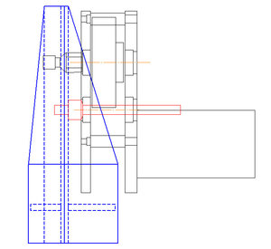

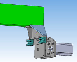

Давно не был, готовимся к зиме, сил и времени просто нет. Вот варианты опоры (стойки) портала, все из швеллеров, листового металла. Хотел сделать на болтах но без сварки не обойтись, как ни крути. Меня интересует метод сварки чтоб не повело, в крайнем случае - минимум. И каким аппаратом лучше сварить? С точки зрения выставления рельс в одну плоскость это тоже большая заковырка для меня. Как будет лучше крепить рельсы и рейки в одну или в разные плоскости с точки зрения технологии этих процессов - тоже дилема. Сейчас думаю над этим вопросом, может кто нибудь разъяснить что к чему.
Извините за корявость эскизов:
Вариант 1, опора из двух швеллеров №10, 16
1.jpg (5042 просмотра) <a class='original' href='./download/file.php?id=19242&mode=view' target=_blank>Загрузить оригинал (41.18 КБ)</a>
2.jpg (5042 просмотра) <a class='original' href='./download/file.php?id=19243&mode=view' target=_blank>Загрузить оригинал (84.65 КБ)</a>
3.jpg (5042 просмотра) <a class='original' href='./download/file.php?id=19244&mode=view' target=_blank>Загрузить оригинал (64.23 КБ)</a>
Вариант 2, опора из швеллера №10

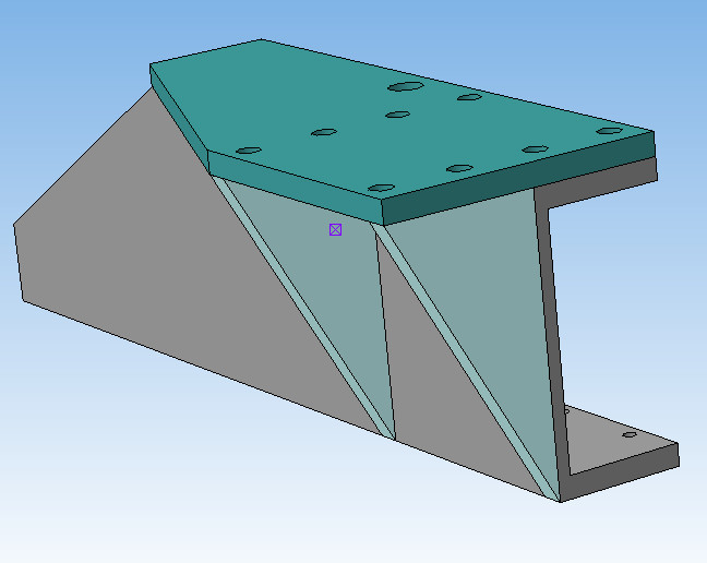

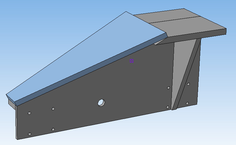

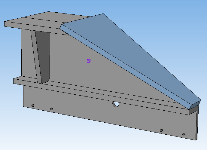

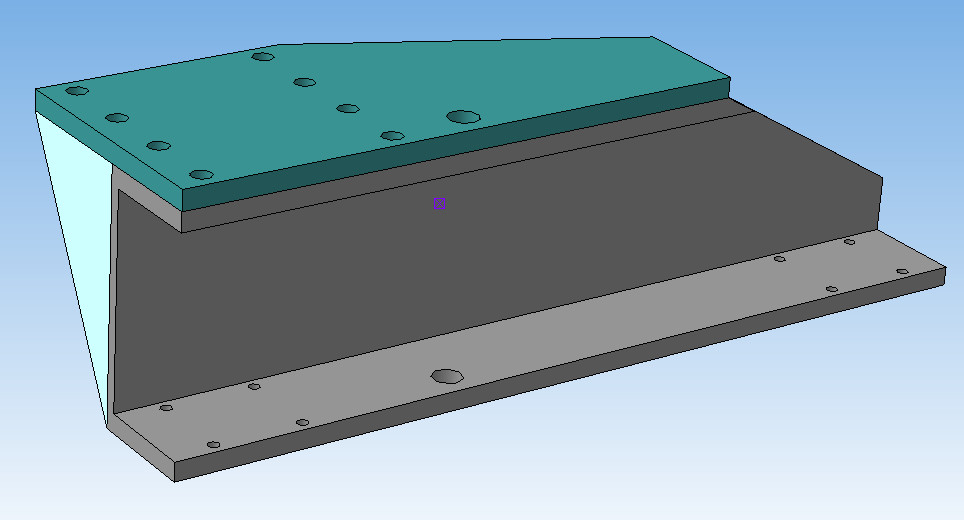

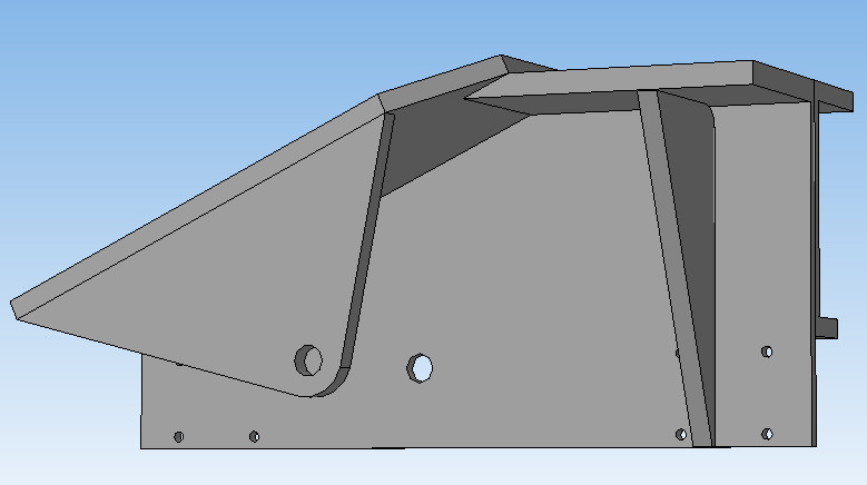

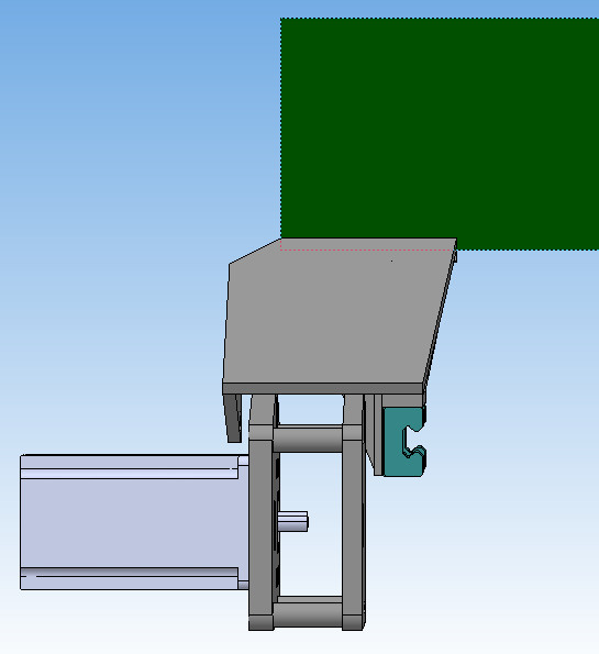

Сделал модель опоры из швеллера №10, весит 4 кг, толщина косынок из листового металла 8мм., балка портала из трубы 100х150х8мм весит 45кг. Итого вес портала без моторов, оси Z будет весит приблизительно 65кг.
опора из швеллера №10 2.jpg (4971 просмотр) <a class='original' href='./download/file.php?id=19267&mode=view' target=_blank>Загрузить оригинал (47.06 КБ)</a>
опора из швеллера №10.jpg (4971 просмотр) <a class='original' href='./download/file.php?id=19268&mode=view' target=_blank>Загрузить оригинал (58.1 КБ)</a>

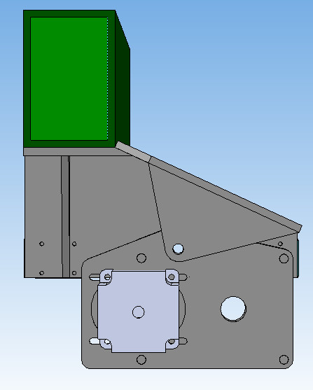

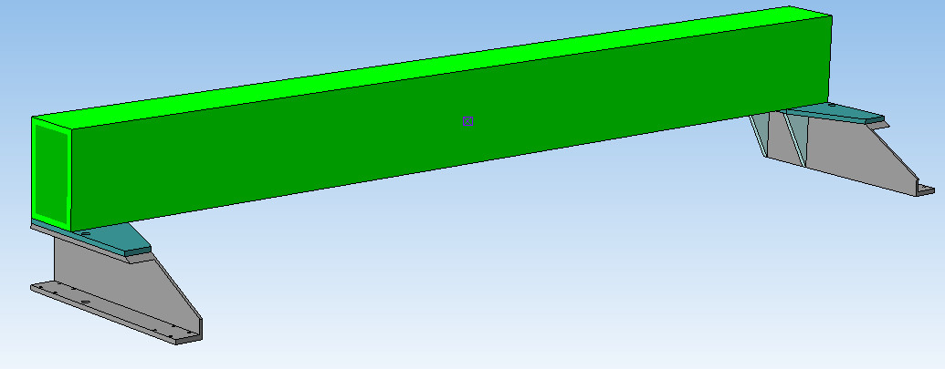

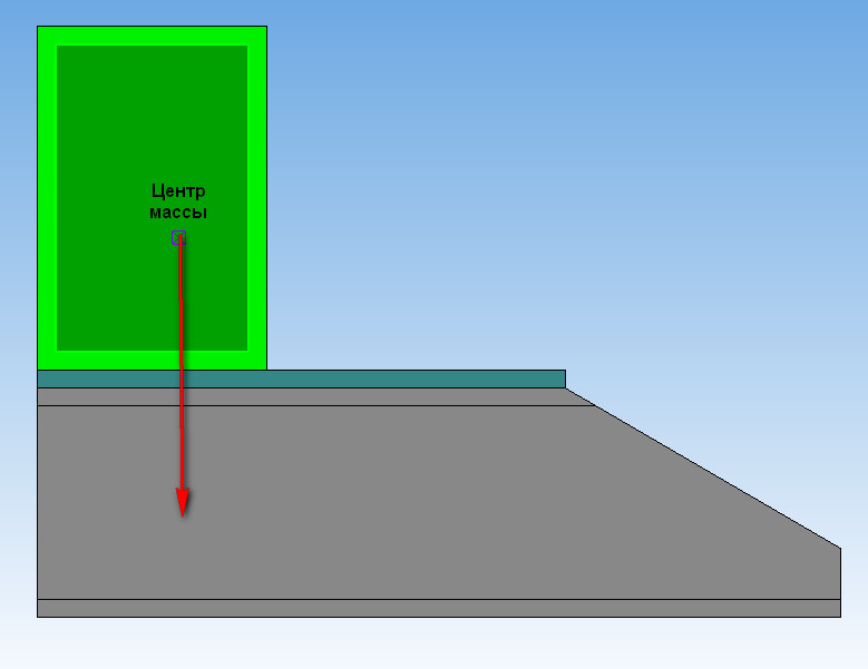

Вот нарисовал портал с опорами, масса оказалось 56кг,а не 65кг, видно напутал я. Надеюсь жесткости хватить, или еще добавить косынки?
портал в сборе 3вар.jpg (4949 просмотров) <a class='original' href='./download/file.php?id=19270&mode=view' target=_blank>Загрузить оригинал (56.2 КБ)</a>
Центр массы портала:
центр массы опоры.jpg (4949 просмотров) <a class='original' href='./download/file.php?id=19269&mode=view' target=_blank>Загрузить оригинал (32.27 КБ)</a>
Покритикуйте, а то такая тишина.

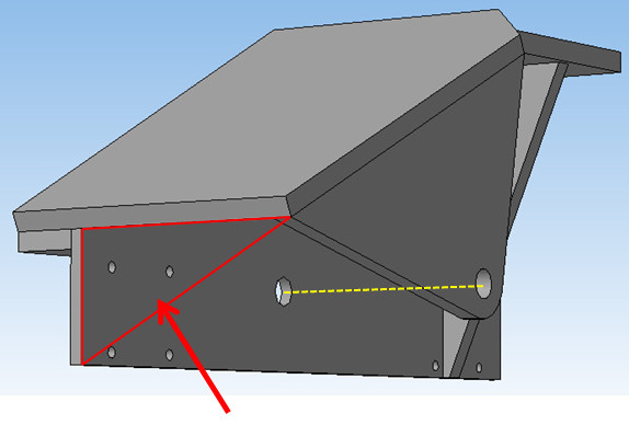

Re: Проект станка с рабочим полем 2200х1200х200мм
А не лучше будет косынки с другой стороны поставить? Или вообще их убрать, толщина швеллера какая?

Вес модуля оси z составит 26кг без комплектухи. Толщина в некоторых местах достигает 44мм, в основном 22мм, может стоит чуть уменшить толщину?
Редуктор без комплектухи весит 2кг. Мои движки весят 3.5кг каждая, их на портале будет 4шт. Приблизительно масса портала составит 110 кг! Нехило получается, надо уменшить вес.
Чем больше масса, тем меньше вибраций, масса это не плохо. Единственное, на чем скажется масса - на ускорении оси.
Но большие ускорения вдоль одной лси по дереву не сильно нужны...

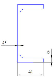

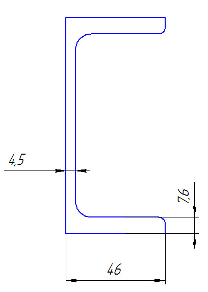

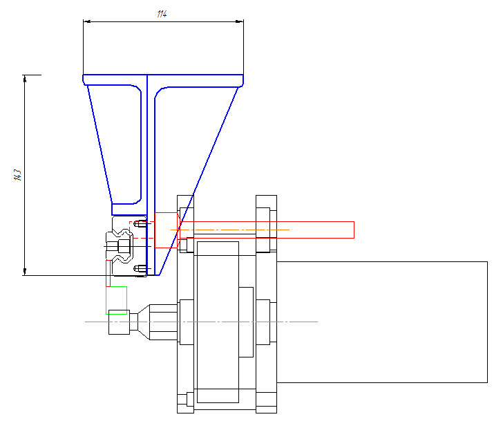

толщина швеллера № 10 :
2013-10-04_170129.jpg (4939 просмотров) <a class='original' href='./download/file.php?id=19271&mode=view' target=_blank>Загрузить оригинал (16.9 КБ)</a>
Nick писал(а):А не лучше будет косынки с другой стороны поставить
имеешь в виду косынки вертикальные? которые в паре под балкой? С другой стороны нельзя, там редуктор крепиться. Если убрать наверное потеряю жесткость.
Nick писал(а):Чем больше масса, тем меньше вибраций, масса это не плохо. Единственное, на чем скажется масса - на ускорении оси.
Планирую работать по трехмерке, говорят там важнее ускорение. Хотя я не знаю, не имею станка, будем верить на слово.

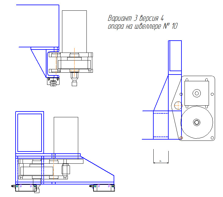

вот вариант из 2-х швеллеров, вес 4.5кг, по моему хороший вариант. Без сварки не обойтись.
из двух швеллеров1.jpg (4914 просмотров) <a class='original' href='./download/file.php?id=19272&mode=view' target=_blank>Загрузить оригинал (41.4 КБ)</a>
из двух швеллеров2.jpg (4914 просмотров) <a class='original' href='./download/file.php?id=19273&mode=view' target=_blank>Загрузить оригинал (46.03 КБ)</a>
А вот так будет выглядет портал
2013-10-04_183453.jpg (4914 просмотров) <a class='original' href='./download/file.php?id=19274&mode=view' target=_blank>Загрузить оригинал (50.68 КБ)</a>
2013-10-04_183510.jpg (4914 просмотров) <a class='original' href='./download/file.php?id=19275&mode=view' target=_blank>Загрузить оригинал (52.08 КБ)</a>
Кто что скажет, может делаю не так?

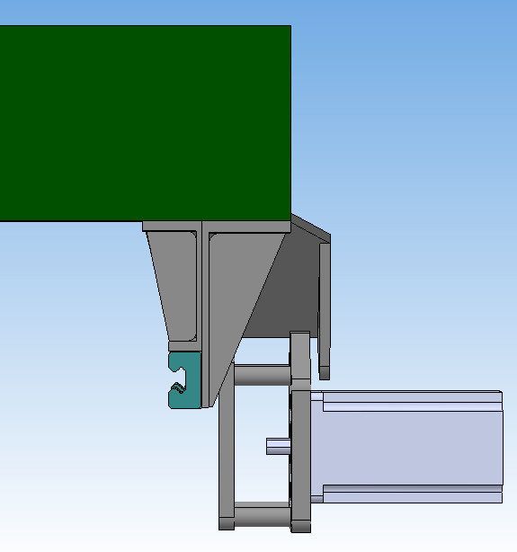

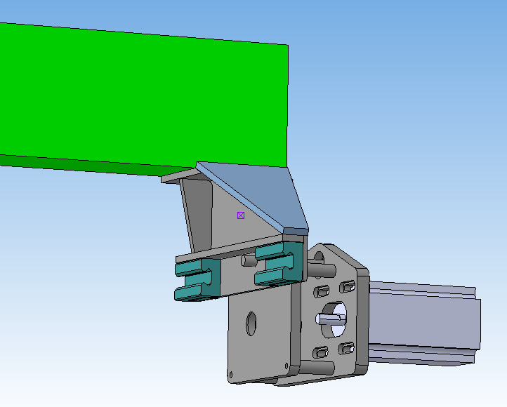

По совету одного так сказать знатока надо усилить крепление редуктора, он у меня хлипкий, хорошо что предупредил, вал который держит редуктор на месте у меня крепится только в одной точке (вариант 2, из 2-х швеллеров) ион будет болтаться. Поэтому приму меры по усилению крепления вала редуктора для жесткости.
Еще по моему надо заглушит балку с 2-х сторон например листом металла.
2013-10-05_220733.jpg (4850 просмотров) <a class='original' href='./download/file.php?id=19324&mode=view' target=_blank>Загрузить оригинал (58 КБ)</a>
Боотур
Сообщения: 325
Зарегистрирован: 30 авг 2013, 03:20
Репутация: 9
Откуда: Республика Саха Якутия Мегино-Кангаласский улус
Сообщение Боотур »

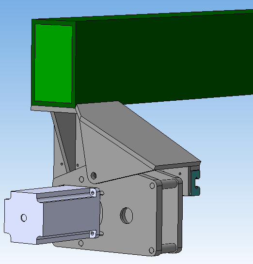

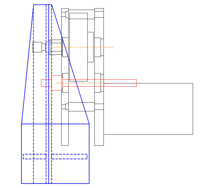

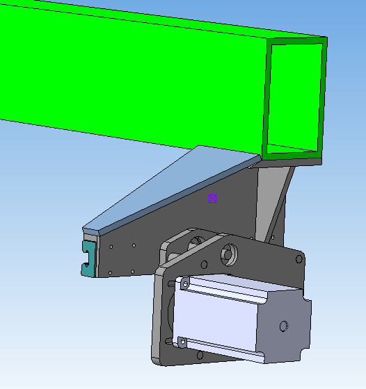

Усилил крепление для редуктора, теперь вал будет держаться в двух точках и вряд ли будет вибрировать. Также сама по себе появилась защита для редуктора от пыли и стружек :)
2013-10-05_223354.jpg (4846 просмотров) <a class='original' href='./download/file.php?id=19325&mode=view' target=_blank>Загрузить оригинал (31.28 КБ)</a>
2013-10-05_223332.jpg (4846 просмотров) <a class='original' href='./download/file.php?id=19326&mode=view' target=_blank>Загрузить оригинал (34.88 КБ)</a>
Призадумался над дальнейшим усилением, стоит ли мне добавить еще одну косынку спереди :thinking:
2013-10-05_224225.jpg (4846 просмотров) <a class='original' href='./download/file.php?id=19327&mode=view' target=_blank>Загрузить оригинал (31.23 КБ)</a>

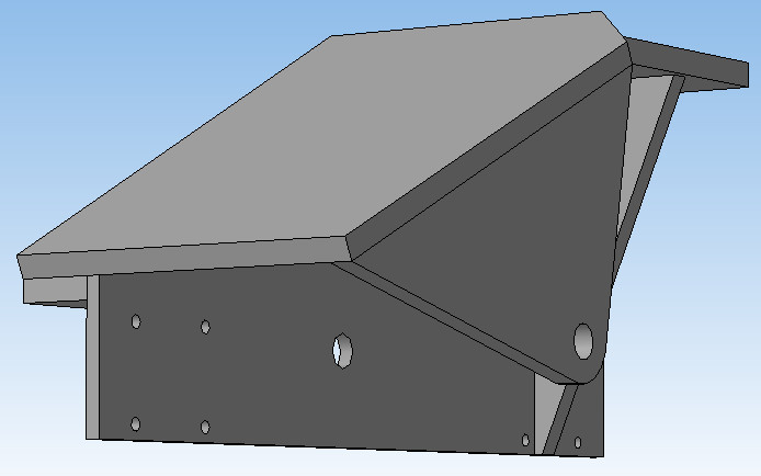

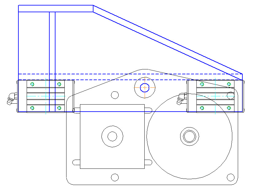

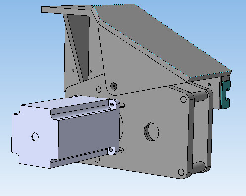

Не поленился добавить редуктор
2013-10-05_233005.jpg (4835 просмотров) <a class='original' href='./download/file.php?id=19329&mode=view' target=_blank>Загрузить оригинал (37.11 КБ)</a>
портал с заглушкой для жесткости, наверное будет звенеть :headphones:
2013-10-05_232859.jpg (4835 просмотров) <a class='original' href='./download/file.php?id=19332&mode=view' target=_blank>Загрузить оригинал (40.88 КБ)</a>
а это для наглядности
2013-10-05_232800.jpg (4835 просмотров) <a class='original' href='./download/file.php?id=19331&mode=view' target=_blank>Загрузить оригинал (27.25 КБ)</a>
2013-10-05_232730.jpg (4835 просмотров) <a class='original' href='./download/file.php?id=19333&mode=view' target=_blank>Загрузить оригинал (30.22 КБ)</a>
2013-10-05_232818.jpg (4835 просмотров) <a class='original' href='./download/file.php?id=19334&mode=view' target=_blank>Загрузить оригинал (27.67 КБ)</a>
Надеюсь это окончательный вариант :freak:

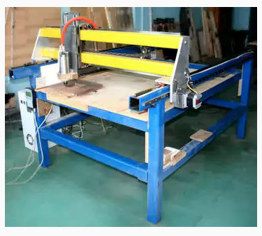

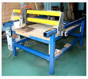

Интересно как создатель этого станка выставил рельсы в одну плоскость :thinking:
2013-10-03_075438.jpg (4835 просмотров) <a class='original' href='./download/file.php?id=19335&mode=view' target=_blank>Загрузить оригинал (46.59 КБ)</a>
при этом рейка находится в другой плоскости, кто нибудь мне расскажет как выставляются рельсы и рейки? Каким макаром все это делается? :wik:

Боотур писал(а):Интересно как создатель этого станка выставил рельсы в одну плоскость :thinking:
Скорей всего на глаз. Портал сопливый, все неровности проглотит.
