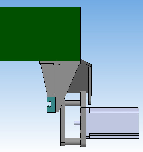

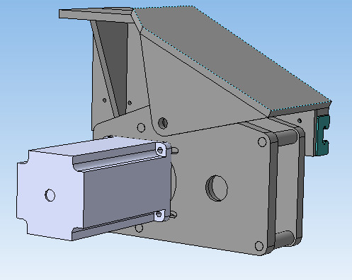

Усилил крепление для редуктора, теперь вал будет держаться в двух точках и вряд ли будет вибрировать. Также сама по себе появилась защита для редуктора от пыли и стружек :)
2013-10-05_223354.jpg (4850 просмотров) <a class='original' href='./download/file.php?id=19325&mode=view' target=_blank>Загрузить оригинал (31.28 КБ)</a>
2013-10-05_223332.jpg (4850 просмотров) <a class='original' href='./download/file.php?id=19326&mode=view' target=_blank>Загрузить оригинал (34.88 КБ)</a>
Призадумался над дальнейшим усилением, стоит ли мне добавить еще одну косынку спереди :thinking:

Не поленился добавить редуктор
2013-10-05_233005.jpg (4839 просмотров) <a class='original' href='./download/file.php?id=19329&mode=view' target=_blank>Загрузить оригинал (37.11 КБ)</a>
портал с заглушкой для жесткости, наверное будет звенеть :headphones:
2013-10-05_232859.jpg (4839 просмотров) <a class='original' href='./download/file.php?id=19332&mode=view' target=_blank>Загрузить оригинал (40.88 КБ)</a>
а это для наглядности
2013-10-05_232800.jpg (4839 просмотров) <a class='original' href='./download/file.php?id=19331&mode=view' target=_blank>Загрузить оригинал (27.25 КБ)</a>
2013-10-05_232730.jpg (4839 просмотров) <a class='original' href='./download/file.php?id=19333&mode=view' target=_blank>Загрузить оригинал (30.22 КБ)</a>
2013-10-05_232818.jpg (4839 просмотров) <a class='original' href='./download/file.php?id=19334&mode=view' target=_blank>Загрузить оригинал (27.67 КБ)</a>
Надеюсь это окончательный вариант :freak:
