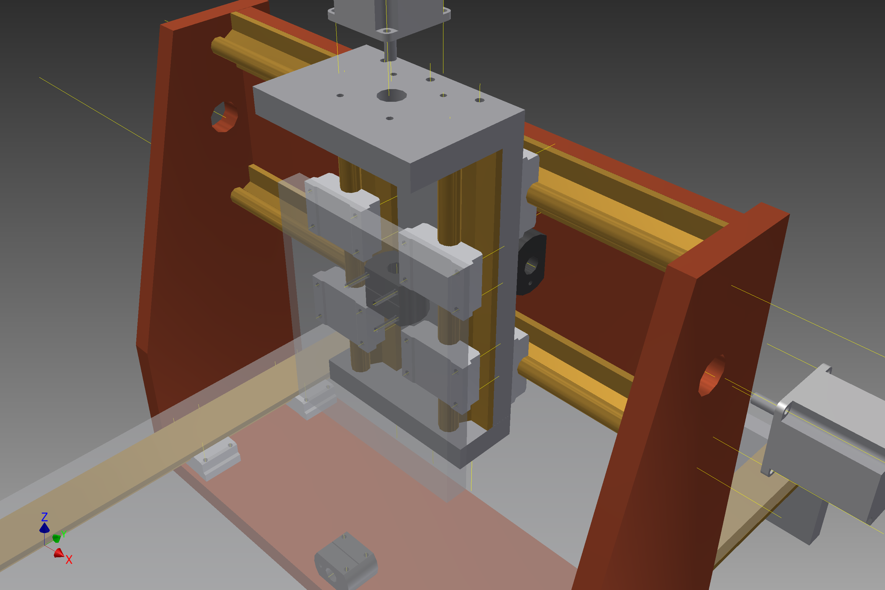

Пока получается что-то типа такого.
Но возникла проблема с креплением свободного конца винта Z. Туда ни фланцевое ни вертикальное крепление не помещаются из-за движущейся площадки (к которой шпиндель крепится). Что делать? Подкладывать под модули подшипников дополнительную пластину не хочется.
Если подложу что-нибудь под гайку, то двигатель придется сдвигать назад, а там и так уже мало места для крепления.
Или тупо подложить И под рельсы, И под модули?

aaleksander писал(а):Но возникла проблема с креплением свободного конца винта Z
При небольшой длине оси можно не ставить вторую опору.

Тогда надо будет что-нибудь со стороны мотора думать, чтобы якорь не мотыляло. Вроде бы какой-то специальный фланец для этого есть. Завтра поищу.

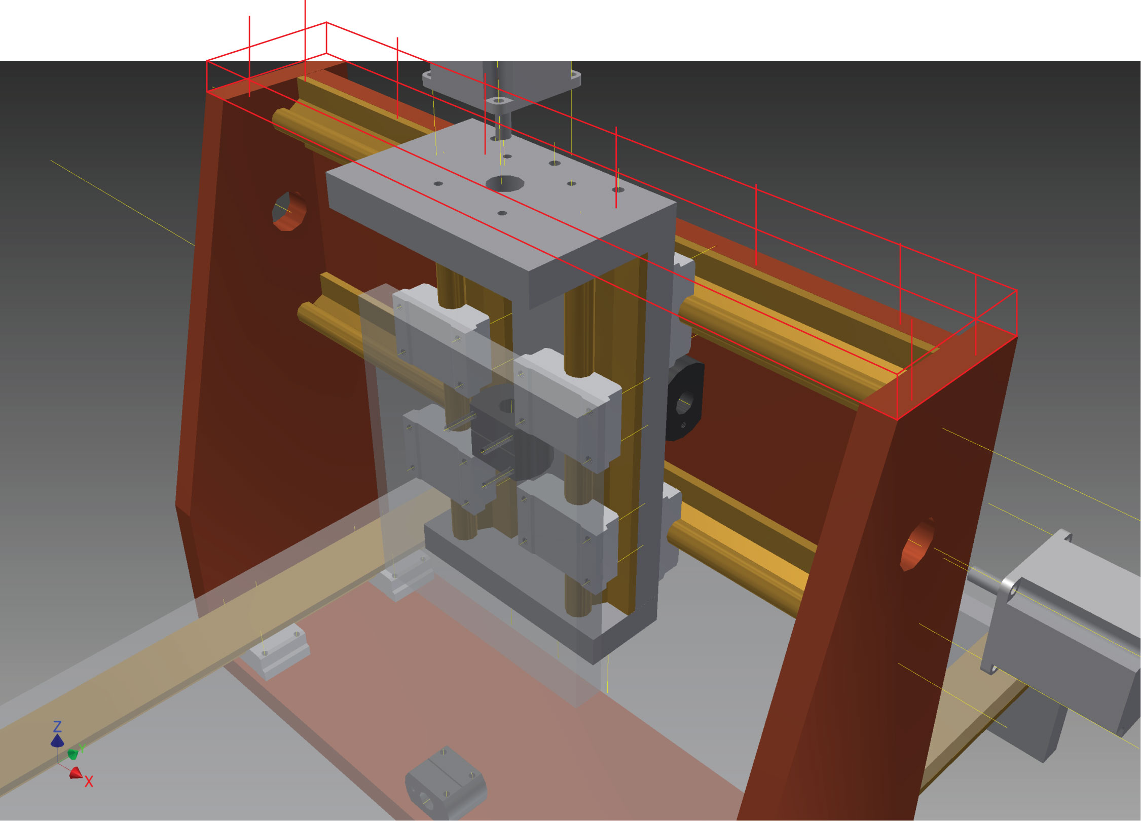

aaleksander писал(а):Пока получается что-то типа такого.
Получается, что направляющие Y висят на болтах. Желательно хотябы одну (лучше верхнюю) направляющую (ну и каретки естественно тоже) развернуть вокруг оси на 90 градусов или же после юстировки заштифтовать опоры.
Re: Проектирую станок, подскажите по направляющим.
IGon писал(а):Получается, что направляющие Y висят на болтах. Желательно хотябы одну (лучше верхнюю) направляющую (ну и каретки естественно тоже) развернуть вокруг оси на 90 градусов или же после юстировки заштифтовать опоры.
Y - это какие?
Где там что "висит"?
Зачем развернуть?
Речь про рельсы которые на портале стоят, по которым каретка движется?
Реально - представляешь себе, какое там усилие для смещения рельс потребуется приложить? Несколько тонн, не меньше.
Сообщение IGon »
Да, речь про рельсы, которые на портале. И я говорил о желательности, а не об обязательности. Может и не будет никаикх смещений, но так было бы поувереннее.
Вот так
1.jpg (3130 просмотров) <a class='original' href='./download/file.php?id=18291&mode=view' target=_blank>Загрузить оригинал (285.65 КБ)</a>
и сверху рельс. Ну и плиту верхнюю (к которой шаговик Z крепится) продлить назад и к ней снизу каретки. Что, хуже будет?
