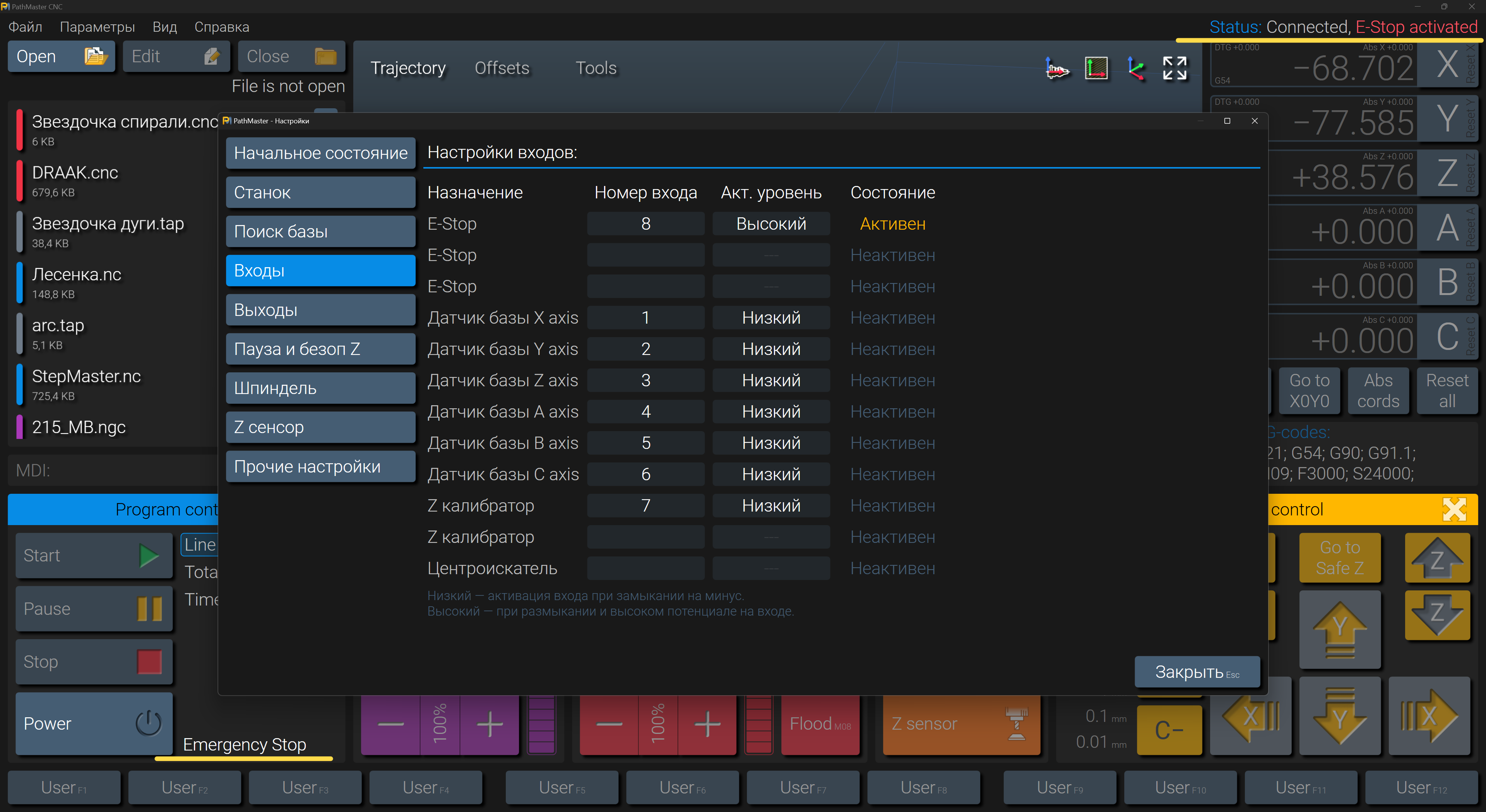

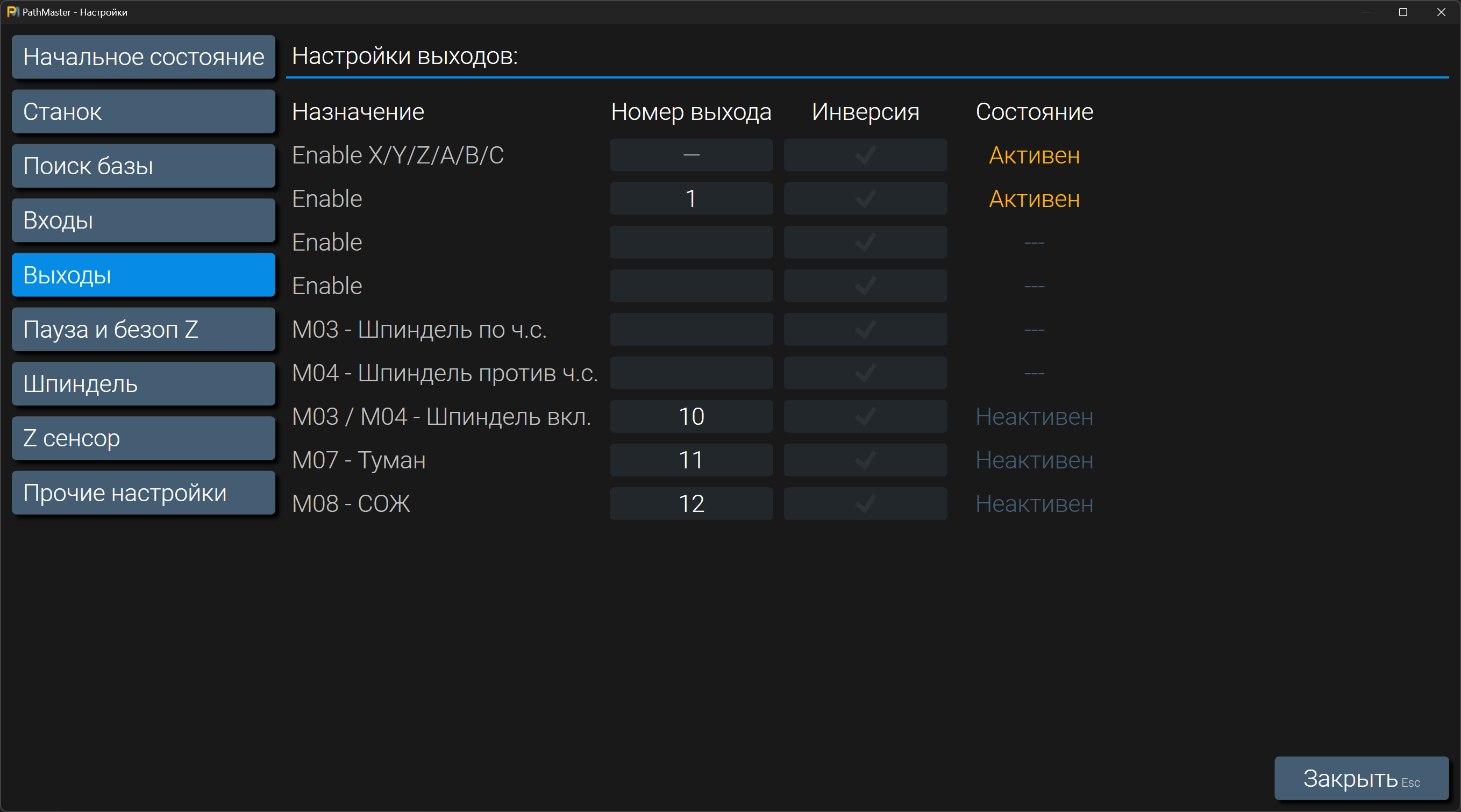

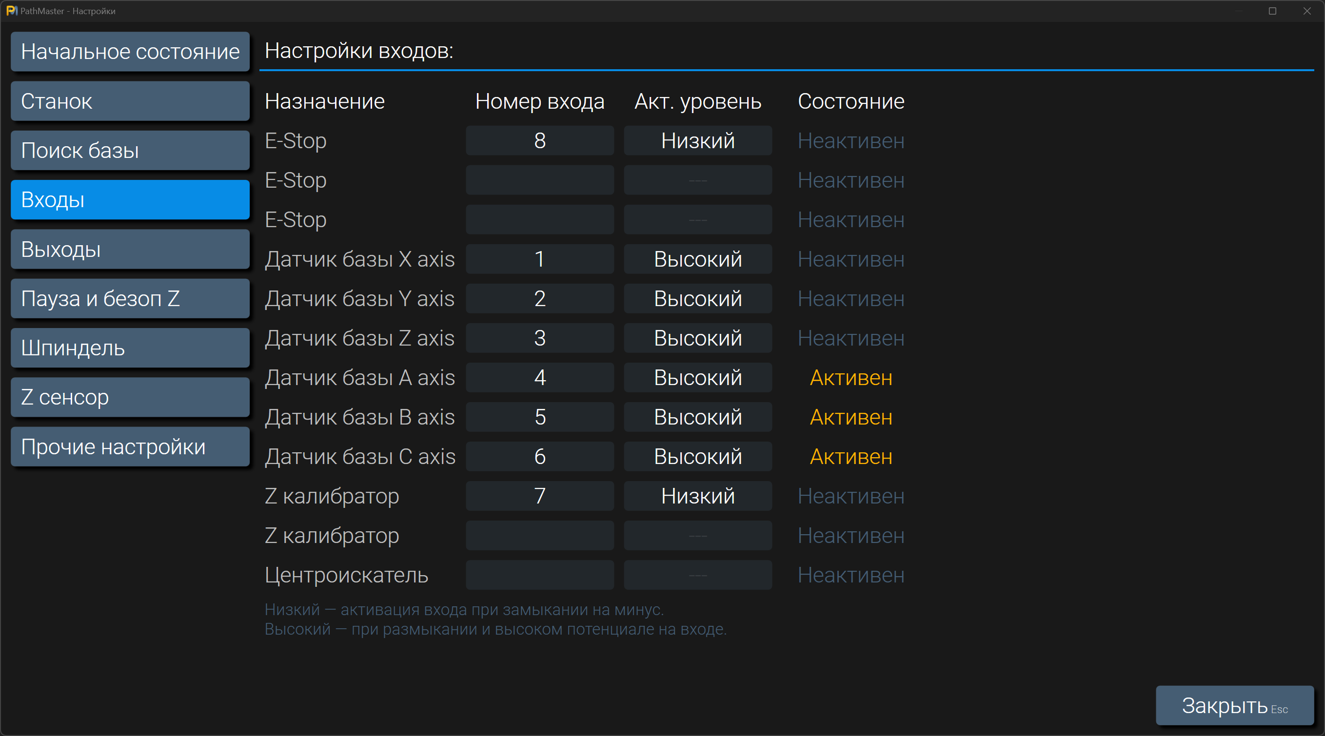

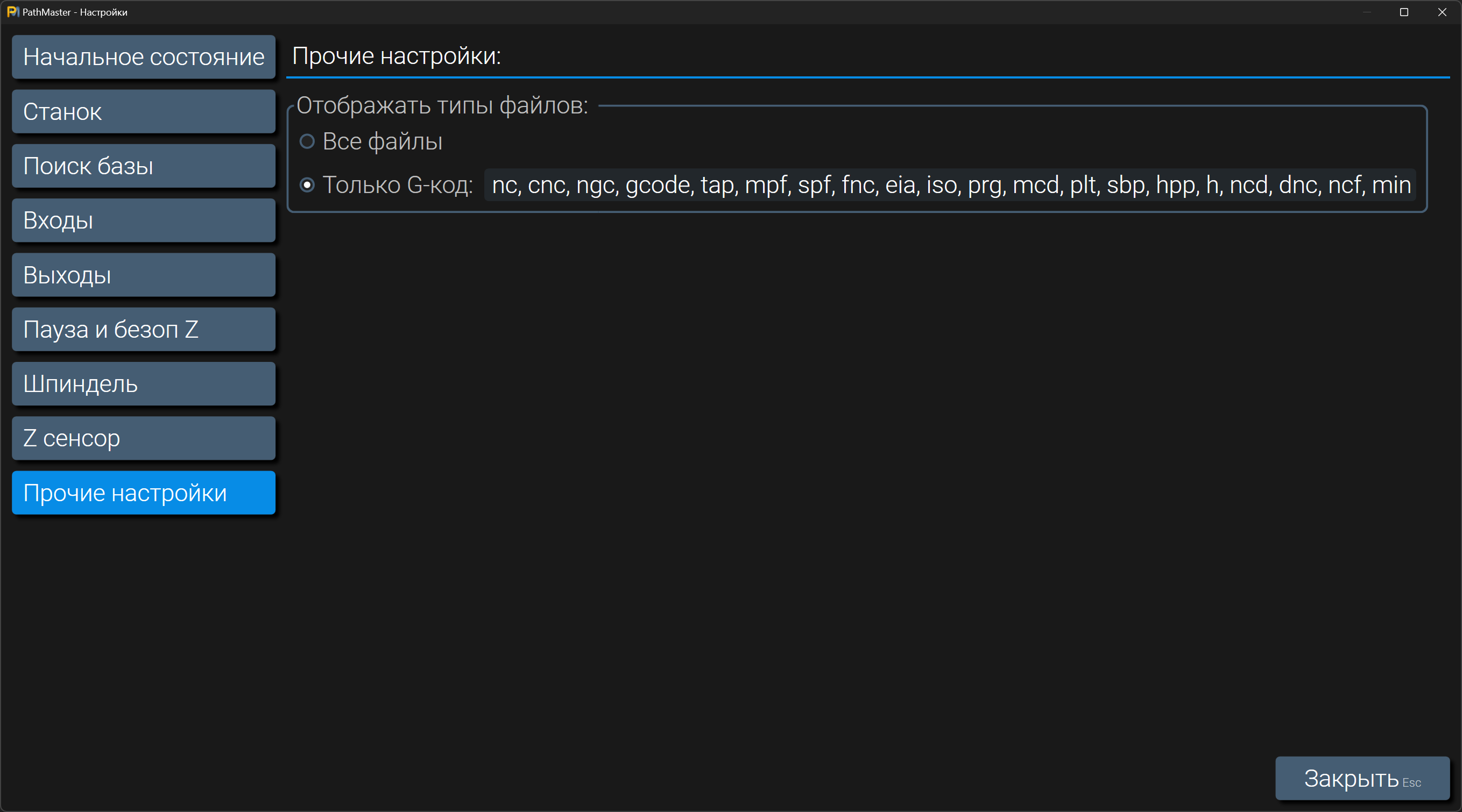

Re: PathMaster v1.2
Добавил отображение текущих состояний входов и выходов.
И фильтр типов файлов.
2024-11-01_23-21-32.png (5377 просмотров) <a class='original' href='./download/file.php?id=212730&mode=view' target=_blank>Загрузить оригинал (219.1 КБ)</a>
2024-11-03_05-15-38.png (5375 просмотров) <a class='original' href='./download/file.php?id=212731&mode=view' target=_blank>Загрузить оригинал (145.47 КБ)</a>
2024-11-03_22-56-28.png (5336 просмотров) <a class='original' href='./download/file.php?id=212740&mode=view' target=_blank>Загрузить оригинал (103.28 КБ)</a>

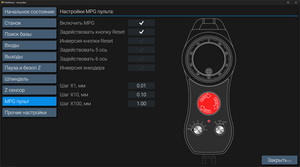

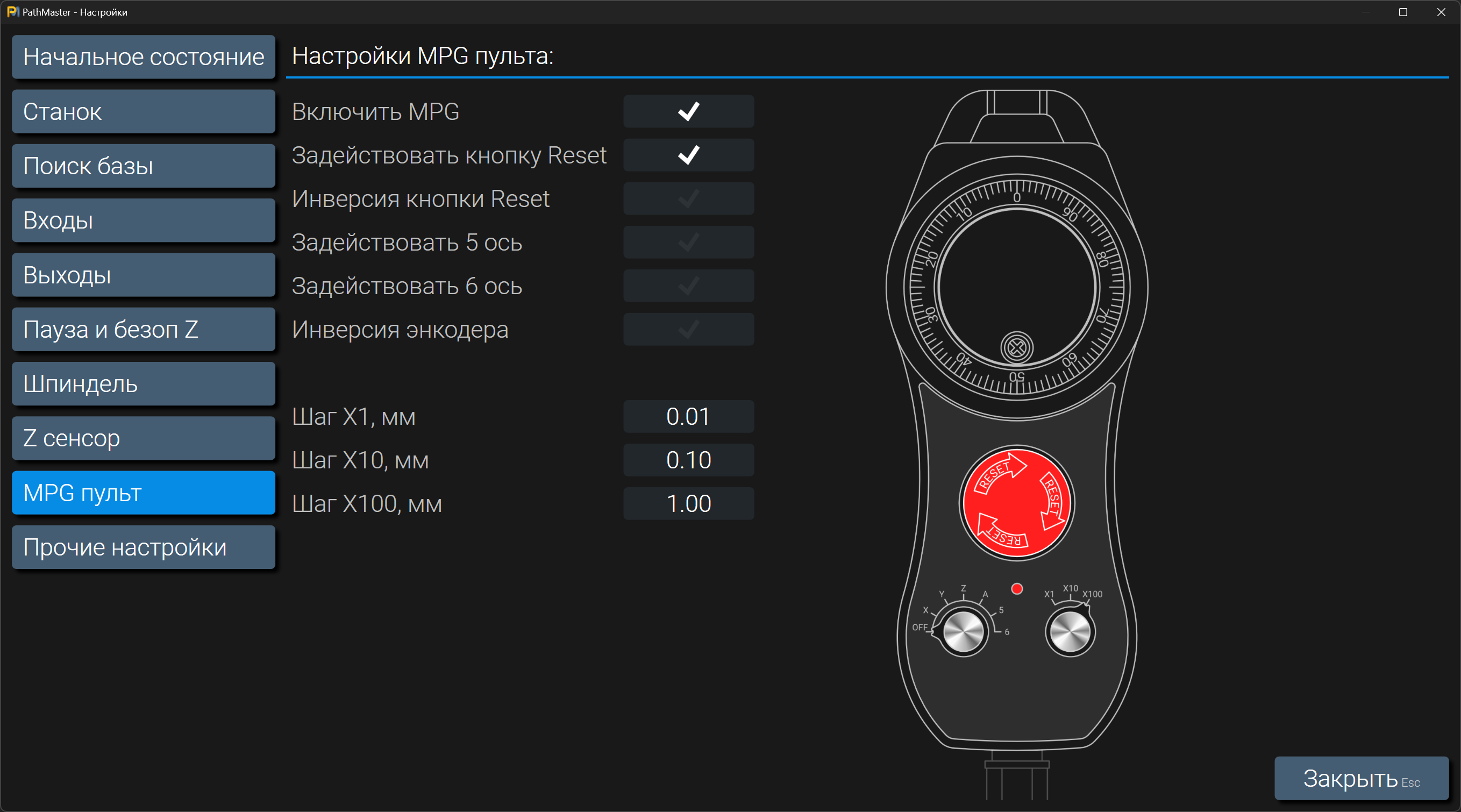

Re: PathMaster v1.3
Добавил поддержку MPG пульта:
2024-11-06_03-05-13.png (5253 просмотра) <a class='original' href='./download/file.php?id=212757&mode=view' target=_blank>Загрузить оригинал (374.51 КБ)</a>

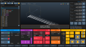

Re: PathMaster v1.4
Добавил поддержку команд смены инструмента (Tx M06).
Только ручная смена. Без макросов и без учета параметров из таблицы инструмента.
Мелкие доработки: автообновление файла УП при изменении извне, исправлено отображение текущей скорости шпинделя.
