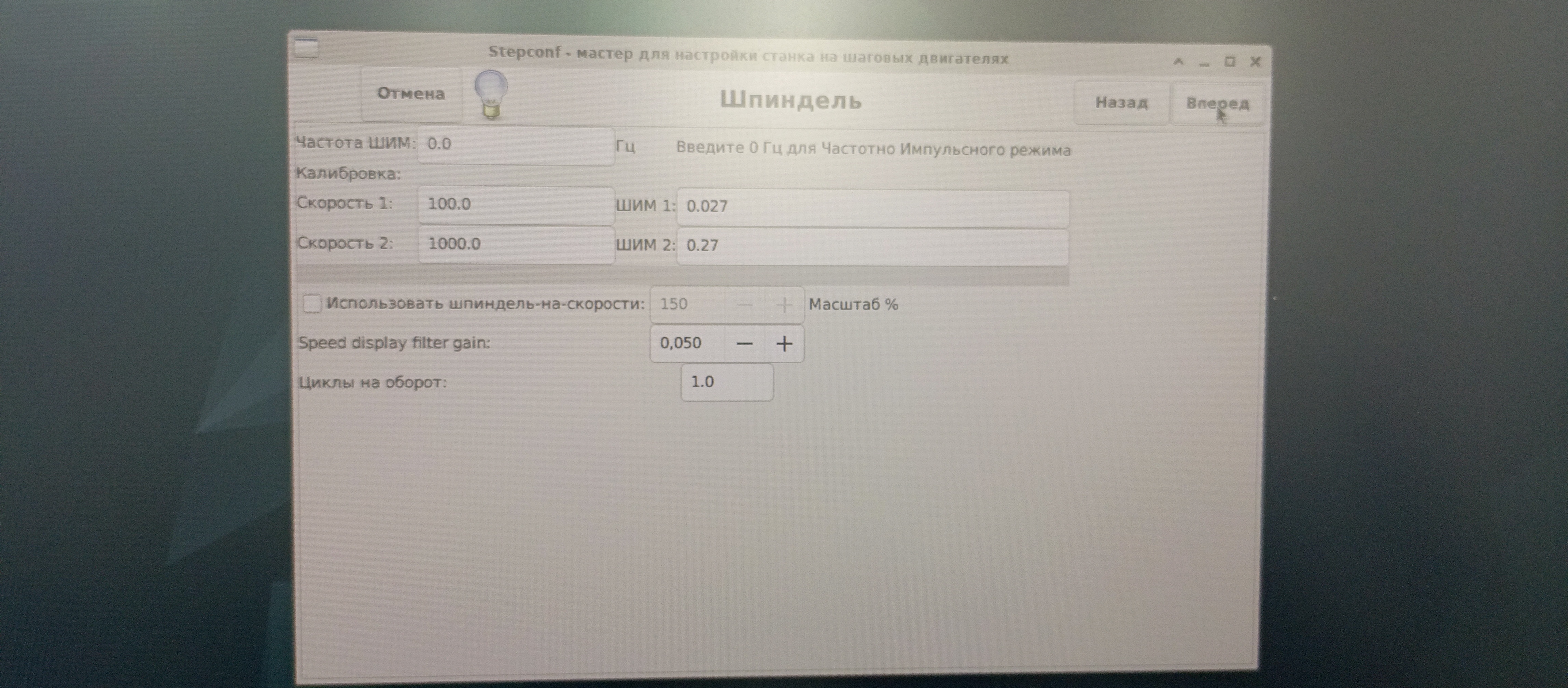

Вот настройка шпинделя а степконф
IMG_20240717_085525_091.jpg (2552 просмотра) <a class='original' href='./download/file.php?id=212140&mode=view' target=_blank>Загрузить оригинал (3.3 МБ)</a>

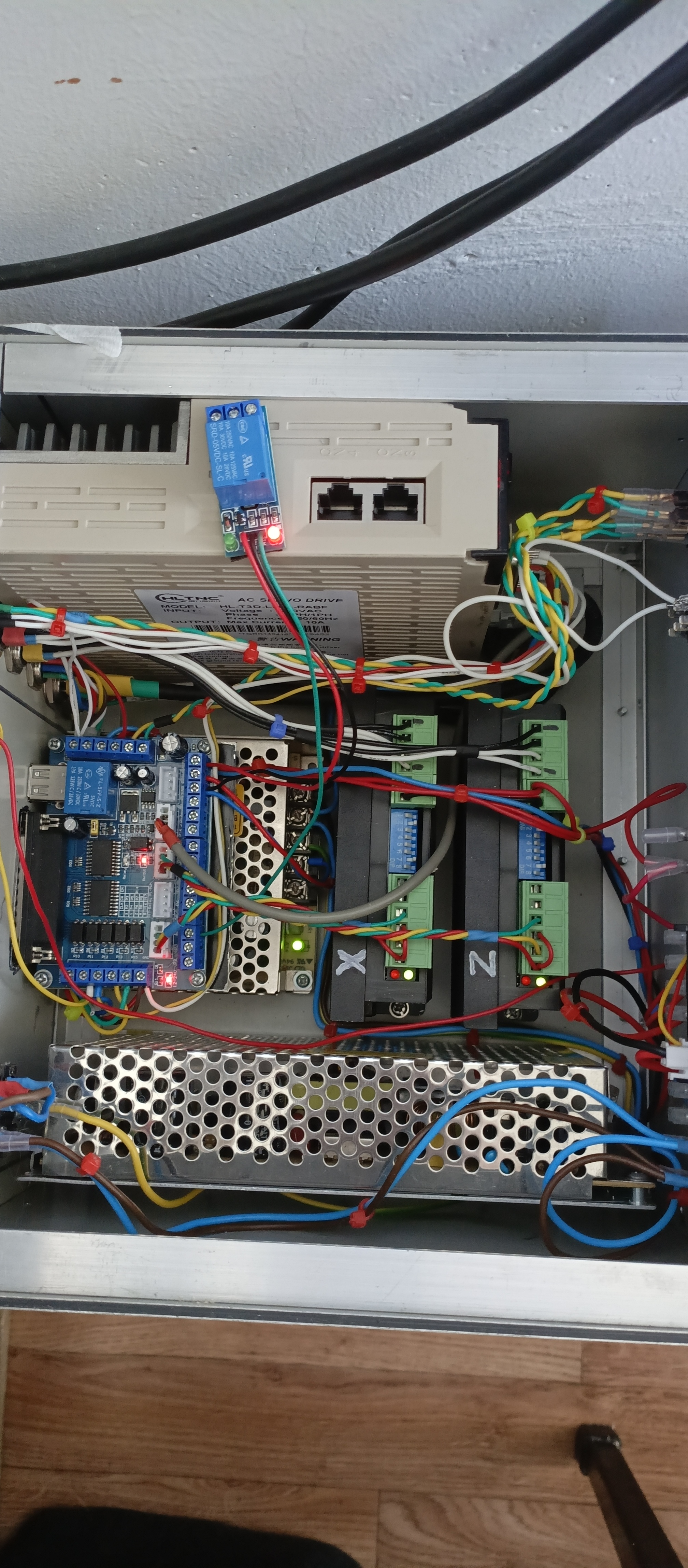

Вопрос так и остаётся открытым, как победить набегающую ошибку при условии что на этой же механике и электрике в Linuxcnc этой проблемы нет!?
Re: Помогите разобраться с набегающей ошибкой в Mach3 LPT
vik_vo писал(а): ↑ Вопрос так и остаётся открытым, как победить набегающую ошибку при условии что на этой же механике и электрике в Linuxcnc этой проблемы нет!?
Так же как и без условия. Найти. Исправить.
Правда, учитывая, что "Перепробовал всё, ни что не помогло" получается, что никак не "победить".

Вот я в толк ни как не возьму, зачем лезть в драйвера если они прекрасно работают в другой системе? или это что -то даст?
пойду разберу драйвер ))

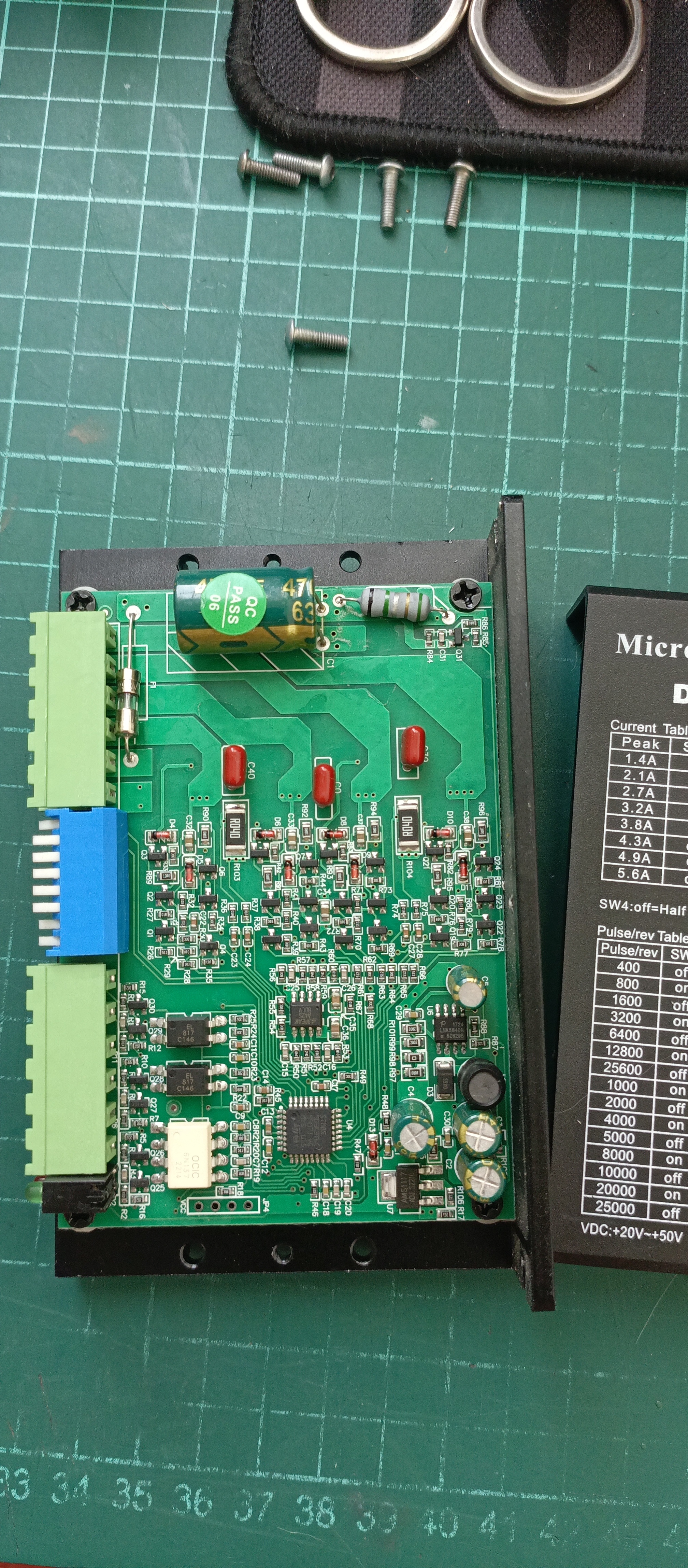

Вот разобрал
IMG_20240718_110852_286.jpg (2470 просмотров) <a class='original' href='./download/file.php?id=212144&mode=view' target=_blank>Загрузить оригинал (4.24 МБ)</a>

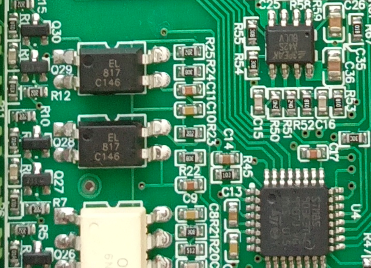

Аннотация 2024-07-18 111243.png (2470 просмотров) <a class='original' href='./download/file.php?id=212145&mode=view' target=_blank>Загрузить оригинал (1.9 МБ)</a>

vik_vo писал(а): ↑18 июл 2024, 07:13 Вот разобрал
Аннотация 2024-07-18 111243.png (170.03 КБ) 2467 просмотров
Меняйте на шести или восьминогую (как белая). И будет Вам счастье.
Это оптопата DIR, она медленная, не успевает переключаться с "1" на "0" - быстрая восьминогая оптопара на входе STEP её опережает.

vik_vo писал(а): ↑ Это нормальные драйвера?
Вот теперь можно ответить:
Это НЕ нормальные драйверы. В них причина Ваших бед.

lkbyysq писал(а): ↑ Меняйте на шести или восьминогую (как белая). И будет Вам счастье.
Не в ногах счастье. Вот примеры медленных оптопар 4n35 4n36 4n37 (6 ног), ild205 (8 ног, сдвоенный потому что)
А вот быстрые: 6n135, 6n137, h11l1, ps9661
lkbyysq
Сообщения: 1723
Репутация: 346
Сообщение lkbyysq »
Mamont писал(а): ↑ Не в ногах счастье.
Как раз в них.
Две для светодиода.
Две для фототранзистора без выведеной базы.
Итог - хоть убейся, а сливать накопленный заряд в базе некуда - надо ждать, пока сам рассосется.
Выводим наружу базу через пятую ногу - получаем возможность не перенасыщать базу, а значит сократить время выключения.
Про восьминожечные с микросхемой внутри я вообще молчу.
Остальное - словоблудие.
Вишенкой - оптопара EL817, стоящая драйвере, в два раза медленнее перечисленных Вами шестиножечных.
В два раза.
Чудес не бывает. Это физика полупроводников. Рассказывать физику полупроводников людям, мечтающим поскорее начать пилить дрова - без толку сотрясать воздух.
Кому пофиг - увеличат шагнаимпульс, тем самым снизив частоту, перевернут степ вверх ногами.
Въедливые заменят оптопару - разберутся как.
А другие купят драйвер более быстродействующий. Ну конечно более дорогой.
