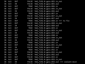

Вот например в терминал пишу
halcmd show pin "hm2*"
Мне выдает такую картину. У меня все пины входные по умолчанию true.
И у меня есть геркон, принцип работы которого обьяснять думаю нет нужды.
Мне нужно чтобы в момент срабатывания геркона входной пин показывать true, а при отсутствии сигнала с геркона показывало false.

для этого есть реверсивный пин "in_not"
в общем-то это в базовой документации, про что тебе и писали )
hm2_7i92.0.gpio.028.in_not

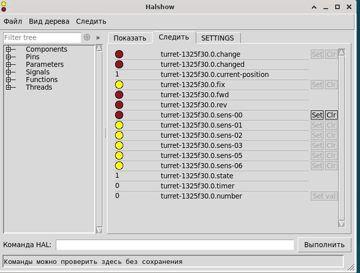

И снова здравствуйте. В общем дальше разбираюсь.

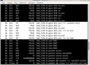

На пин ставлю подачу сож - всё работает. Ставлю выходные пины со смены инструмента, tc-fwd, он не работает, все время выдает свои 5в. Куда копать, что может быть не так? Что нибудь скинуть сюда нужно?

Ну, очевидно пин сам работает, не работает то откуда си́гнал идёт. Давно уже модуль смены инструмента поставил бы, который на ladder написан. Там хоть все сигналы можно посмотреть

pl4t0n писал(а): ↑ Ставлю выходные пины со смены инструмента, tc-fwd, он не работает, все время выдает свои 5в
Ну в халшоу посмотри оба пина со сменщика и с карты. Видимо связка между ними не работает, либо компонент не отрабатывает. Вариантов то только 2.
Точно так же смотришь входные пины сменщика и проверяешь видит ли он физические концевики.

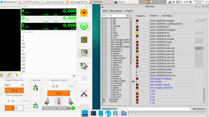

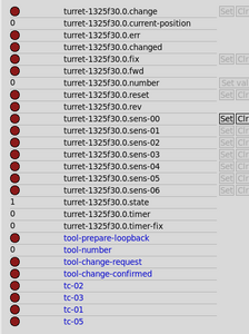

ex71 писал(а): Точно так же смотришь входные пины сменщика
Входные пины работают, в халшов показывается все правильно. выходные только на сменщике почему то выдают сигнал, хотя в халшов выключены. Та же охлаждайка работает корректно.

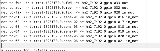

Проблема решилась дописанием этих строчек в кастомхал.

Т.е. пины нужно настраивать на вход или выход. Так похоже....

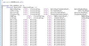

Ну чтож, снова здравствуйте. собрал механику, собрал проводку, подключил мезу, драйвера, блоки питания, частотник, проэкранировал почти все провода, подключил энкодер на шпиндель, подключил линейку на поперечку, осталось написать прогу на маслонасос и подключить линейку на продольную и можно считать проект завершенным.

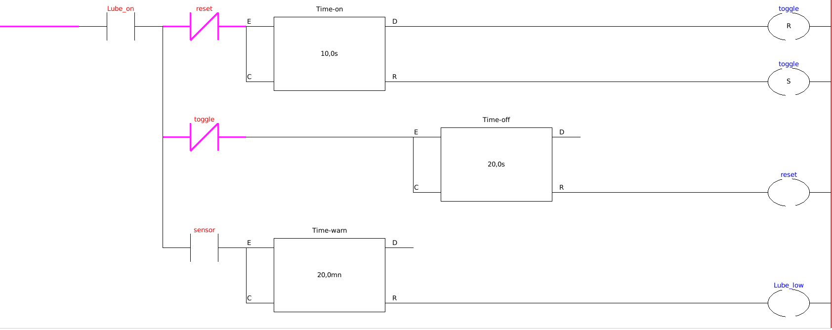

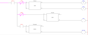

1. Как сделать прогу уровня "раз в 15 минут включись на 5 секунд"
2. На моей прошивку можно только два энкодера подключить, как подключить третий? Где искать прошивки? Гугл не помогает
kang2k
Сообщения: 32
Зарегистрирован: 26 май 2014, 18:46
Re: 16к20т1 на linuxCNC
Сообщение kang2k »
pl4t0n писал(а): ↑ 1. Как сделать прогу уровня "раз в 15 минут включись на 5 секунд"
1. Через Classicladder https://linuxcnc.org/docs/devel/html/ru ... mples.html
2. Самому переписывать. Программа Efinity 2023.2, тут исходники http://www.mesanet.com/software/parallel/7i92.zip Вы только точно проверьте, у Вас 7i92 или 7i92t

Вот так примерно выглядит редактирование, прописываете свойства пинов.

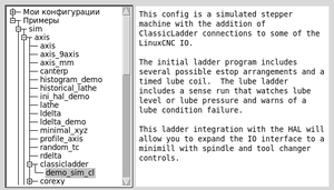

ps. В linuxcnc есть пример
Снимок экрана 2025-05-10 153409.png (4111 просмотров) <a class='original' href='./download/file.php?id=213927&mode=view' target=_blank>Загрузить оригинал (52.41 КБ)</a>
В нем как раз реализовано, то что вам надо
Снимок экрана 2025-05-10 153557.png (4111 просмотров) <a class='original' href='./download/file.php?id=213928&mode=view' target=_blank>Загрузить оригинал (23.89 КБ)</a>
тут 10 секунд работает выход, потом 20 секунд выключен.
Самая нижняя ветка, это датчик уровня масла.
