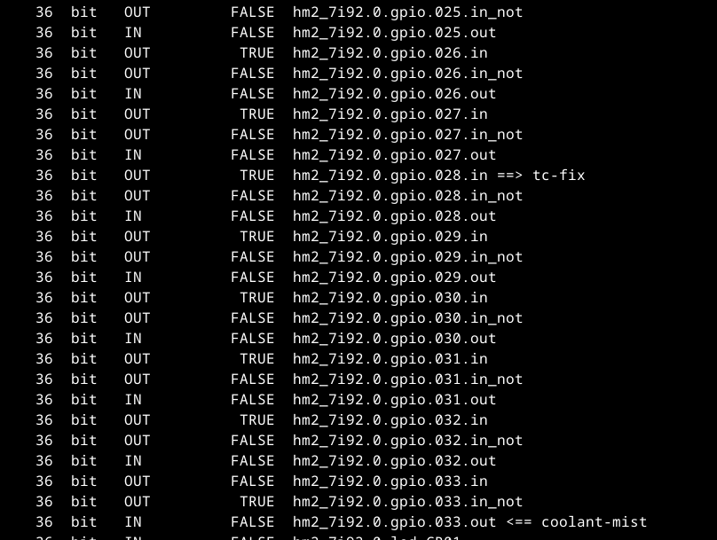

Вот например в терминал пишу
halcmd show pin "hm2*"
Мне выдает такую картину. У меня все пины входные по умолчанию true.
И у меня есть геркон, принцип работы которого обьяснять думаю нет нужды.
Мне нужно чтобы в момент срабатывания геркона входной пин показывать true, а при отсутствии сигнала с геркона показывало false.
Снимок экрана_2025-02-22_01-40-17.png (26290 просмотров) <a class='original' href='./download/file.php?id=213536&mode=view' target=_blank>Загрузить оригинал (110.51 КБ)</a>

Сообщение ex71 »
для этого есть реверсивный пин "in_not"
в общем-то это в базовой документации, про что тебе и писали )
hm2_7i92.0.gpio.028.in_not

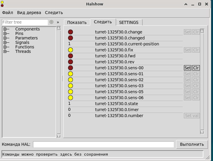

ex71 писал(а): Точно так же смотришь входные пины сменщика
Входные пины работают, в халшов показывается все правильно. выходные только на сменщике почему то выдают сигнал, хотя в халшов выключены. Та же охлаждайка работает корректно.

Проблема решилась дописанием этих строчек в кастомхал.
