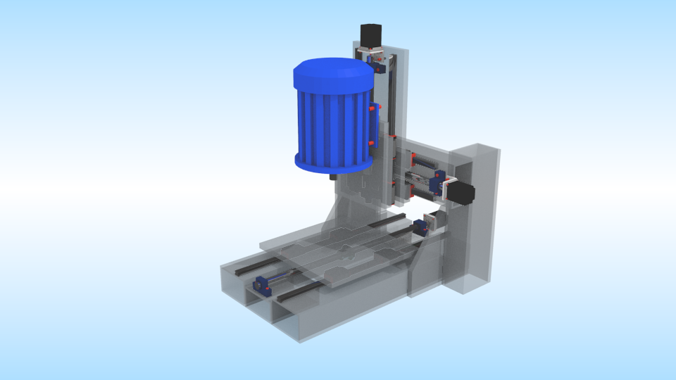

Вот тут пока подрисовал швп и движки...
Кстати да, под сож надо корыто сделать.....

Может по X движок назад, вперед слив СОЖ сделать? Да и торчать не будет.

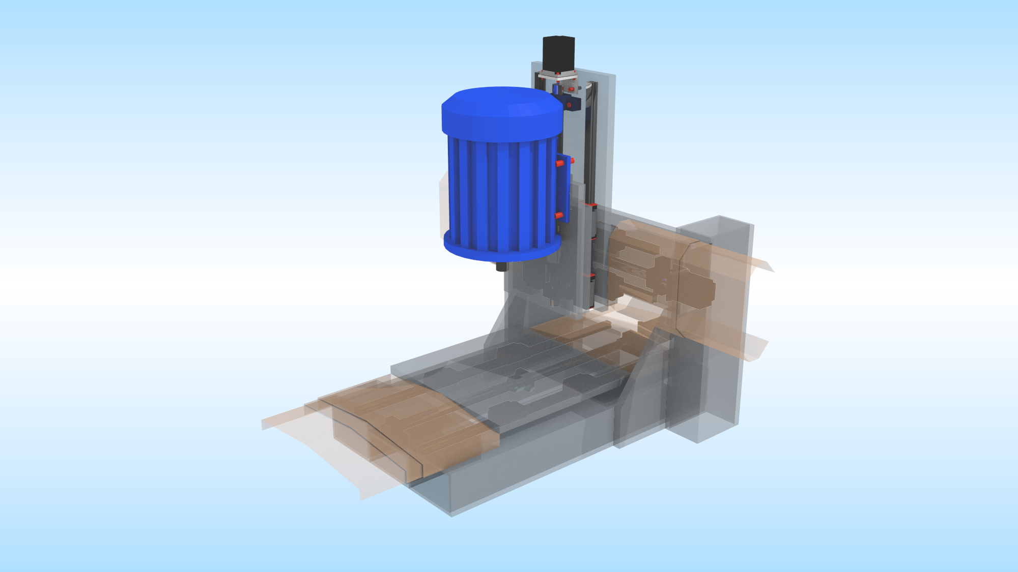

Добавлено: 16 авг 2013, 21:14
Попробовал прикинуть моторчик к фрезеру:
АИР100S4 3 кВт 1410 об/мин ток 7,3 кпд 82% 0,82 7 2,0 2,2 0,0100 масса 34
http://electronpo.ru/dvigatel_air100s
Насколько такой двигатель подойдет на шпиндель? А то я в них ну прям :monkey: И как им управлять, насколько я понимаю, надо подобрать частотник под параметры по току и частоте?
И подумалось мне, не перегибаю ли я с размером? :)
metal-0003.png (4865 просмотров) <a class='original' href='./download/file.php?id=17694&mode=view' target=_blank>Загрузить оригинал (126.23 КБ)</a>
А защиту вот так примерно планирую:
metal-0004.png (4865 просмотров) <a class='original' href='./download/file.php?id=17695&mode=view' target=_blank>Загрузить оригинал (136.87 КБ)</a>

всю тему не читал (ну как обычно :shock: ) отсюда первый вопрос :
двигатель планируется использовать как шпиндель (ну как бы на рисунке так видится ;) ) без механической доработки??

nkp писал(а):двигатель планируется использовать как шпиндель (ну как бы на рисунке так видится ) без механической доработки??
двигатель скорее всего будет крутить шпиндель через ремни

Да, двигатель крутит шпиндель через ремень или муфту.
А что там под защиту еще надо? Я думаю в понедельник покажу ребятам попробуем что-нибудь согнуть. Думаю сделать специальные подгибы чтобы она скользила сама по себе и плюс подгибы под войлок.
Так что на счет двигателя? Пойдет такой? И как думаете по поводу мощности?
ЗЫ посмотрел на вид сбоку, сильно все это вывешивается... хоть прямо трубу с другой стороны портала вешать, правда тогда защита не влезет и рабочая область меньше станет....

PKM
Nick писал(а):Так что на счет двигателя? Пойдет такой?
Куда там! Изврат, однозначно :)
Если уж 3кВт - то сервомотор, он будет гораздо меньше.

Nick писал(а):Да, двигатель крутит шпиндель через ремень или муфту.
скорее всего будет крутить через 2 шкива для повышенной и пониженной передачи :)
Nick писал(а):А что там под защиту еще надо? Я думаю в понедельник покажу ребятам попробуем что-нибудь согнуть. Думаю сделать специальные подгибы чтобы она скользила сама по себе и плюс подгибы под войлок.
Защита это потом, ты шпиндель найди :)
Nick писал(а):Так что на счет двигателя? Пойдет такой? И как думаете по поводу мощности?
ставь серву
Re: Фрезер по металлу #2 500х350х200
Добавлено: 16 авг 2013, 21:58
Nick писал(а):А помимо размера чем будет лучше?
момент практически одинаковый на всех скоростях. Найди график моментов для асинхронника.

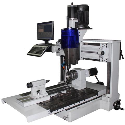

Николай, а не хочешь вот такую компановку двигателя применить?
frez_tr_480.jpg (4792 просмотра) <a class='original' href='./download/file.php?id=17709&mode=view' target=_blank>Загрузить оригинал (42.79 КБ)</a>
Идея в том, что двигатель по Z не перемещается, а передача вращения идет на шлицевой конец шпинделя. За одно и Z разгружается и развесовка получше. Вот адрес производителя http://frezer.com.ua/index.php?option=c ... &Itemid=96. Там когда-то фоток было больше (более понятно было как устроено) - теперь я их не нашел.
