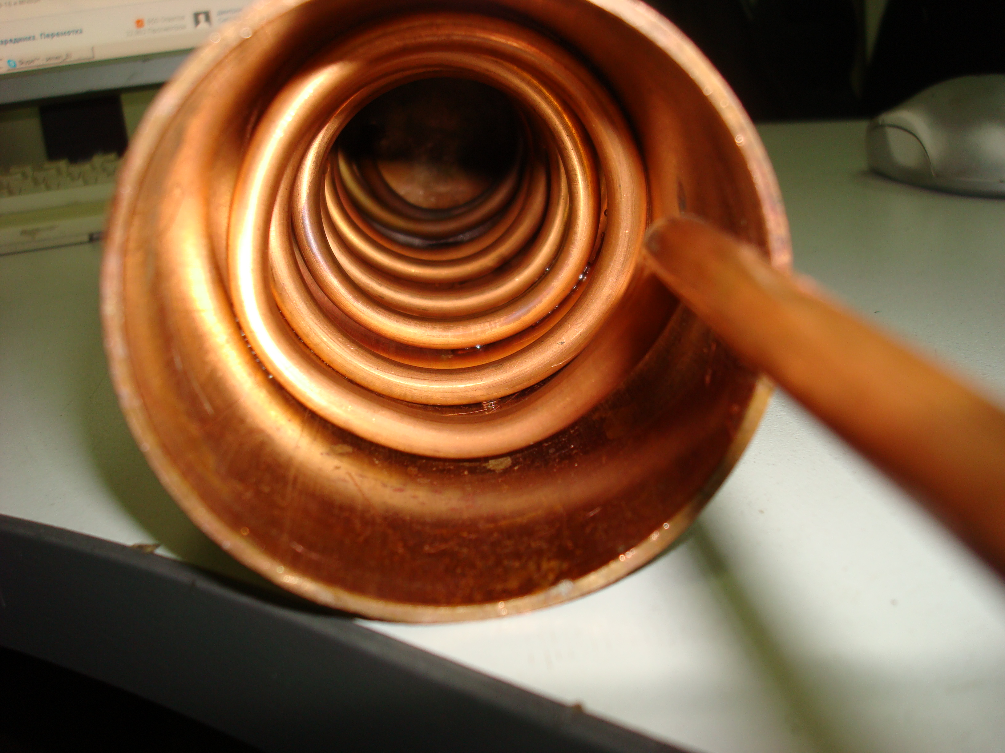

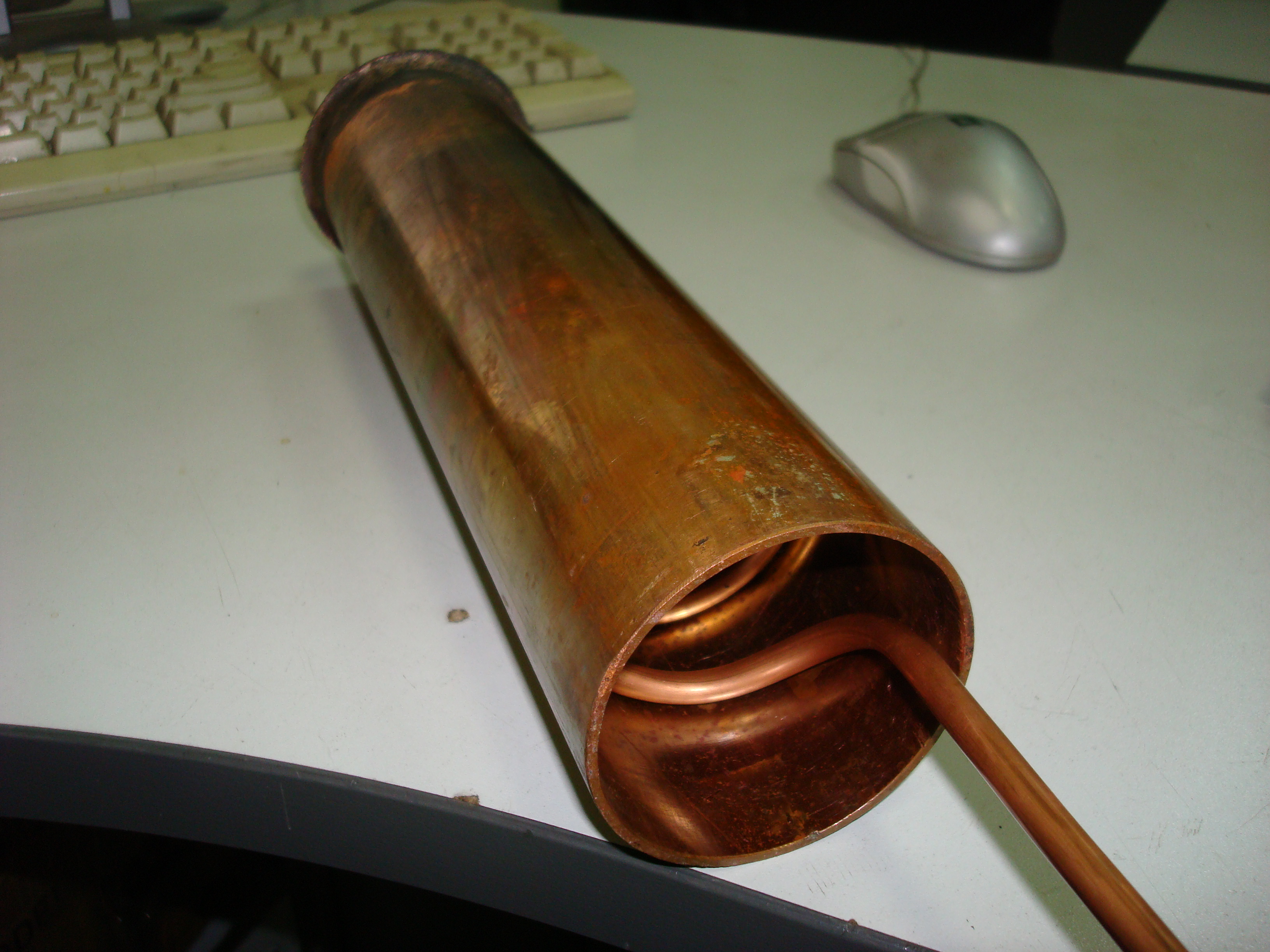

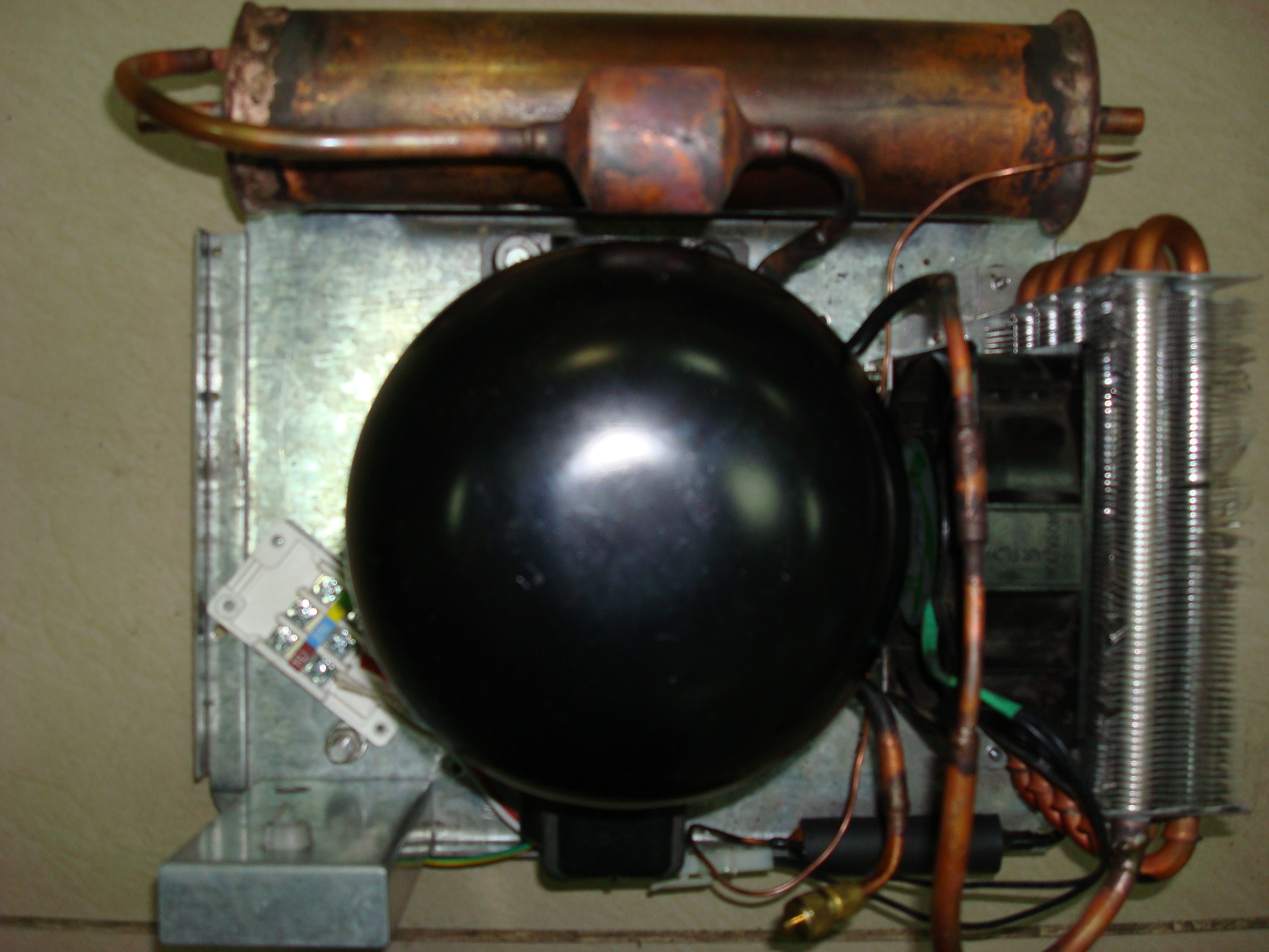

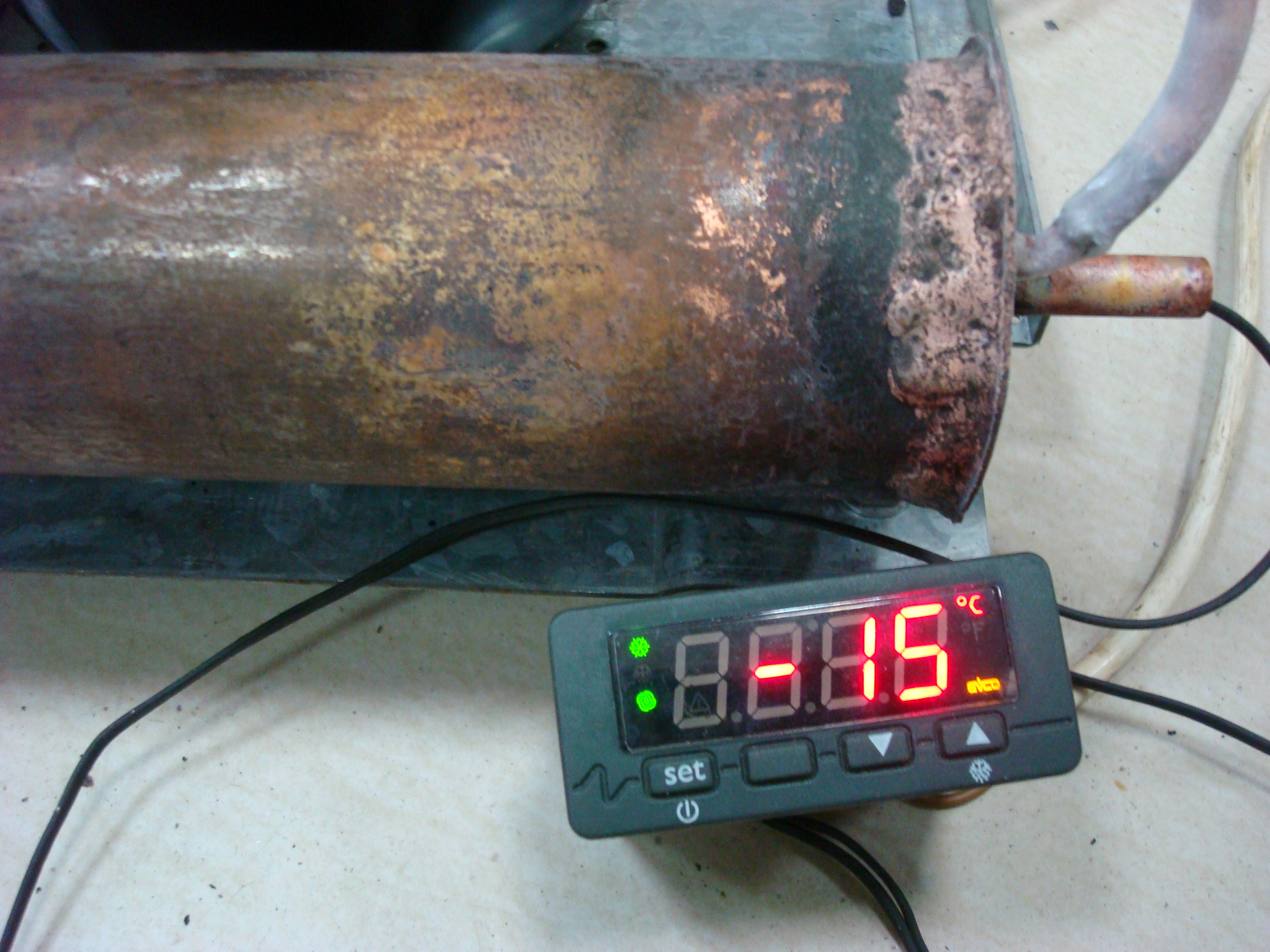

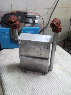

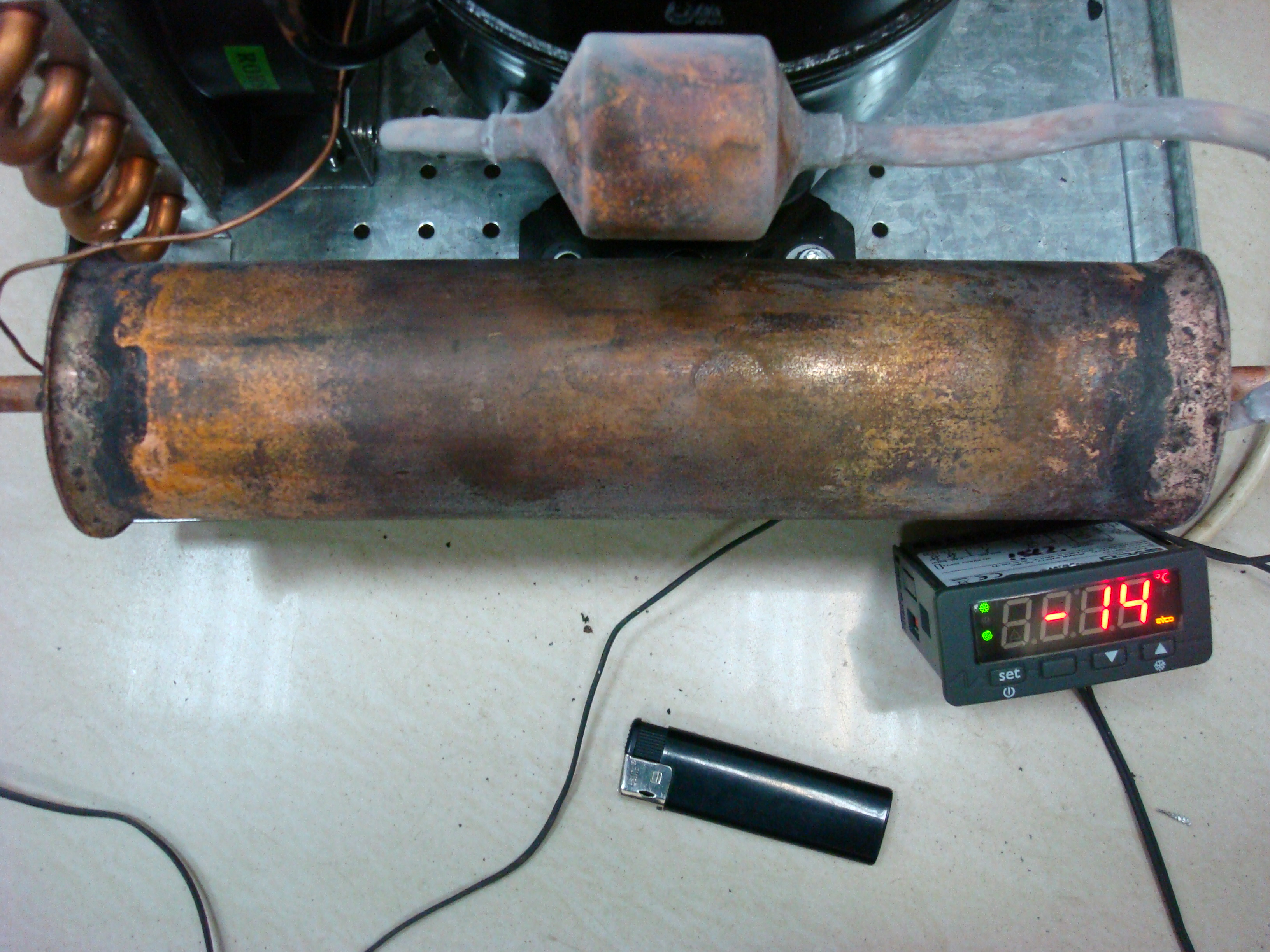

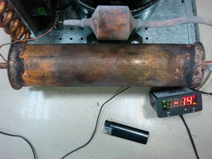

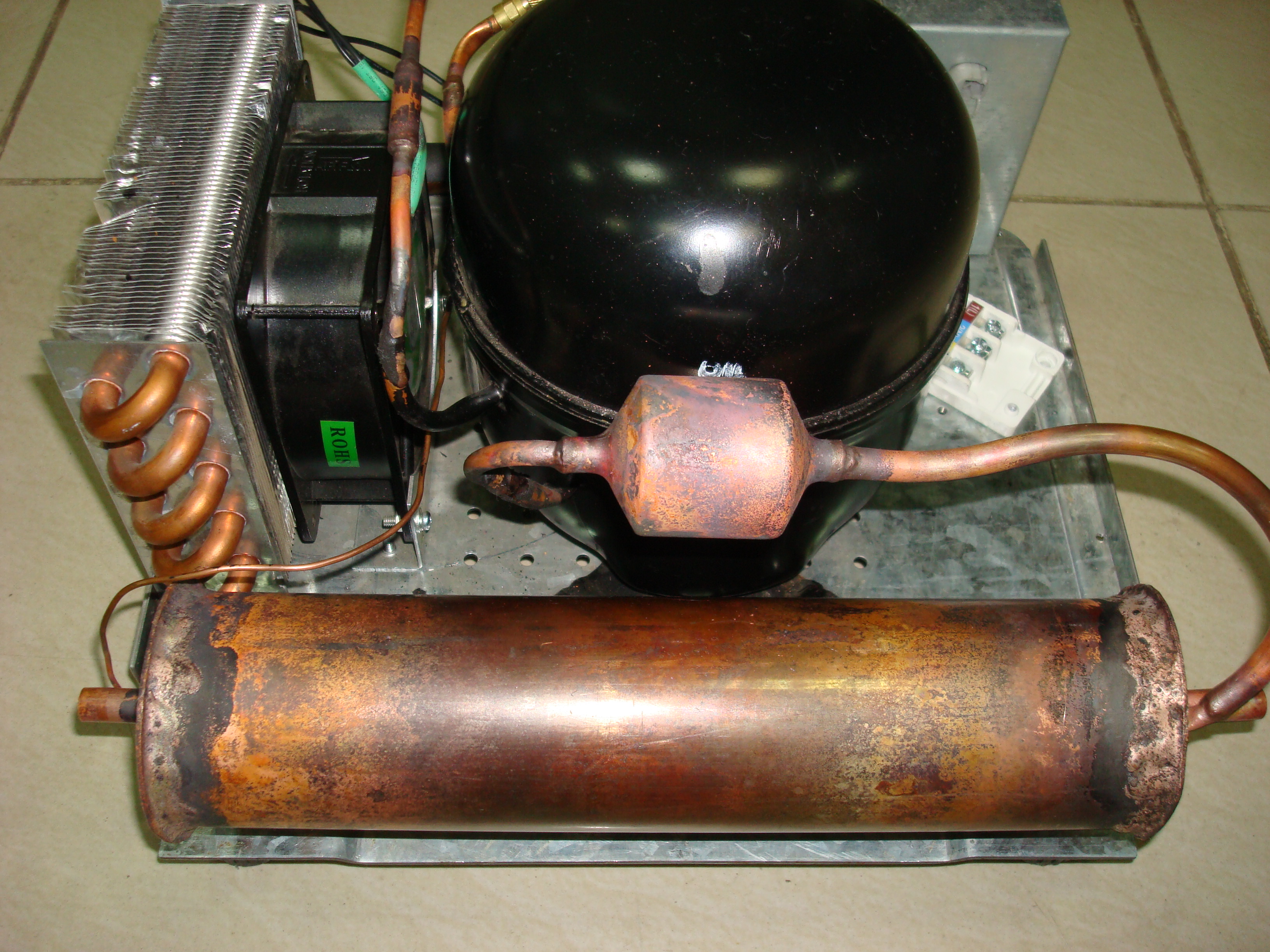

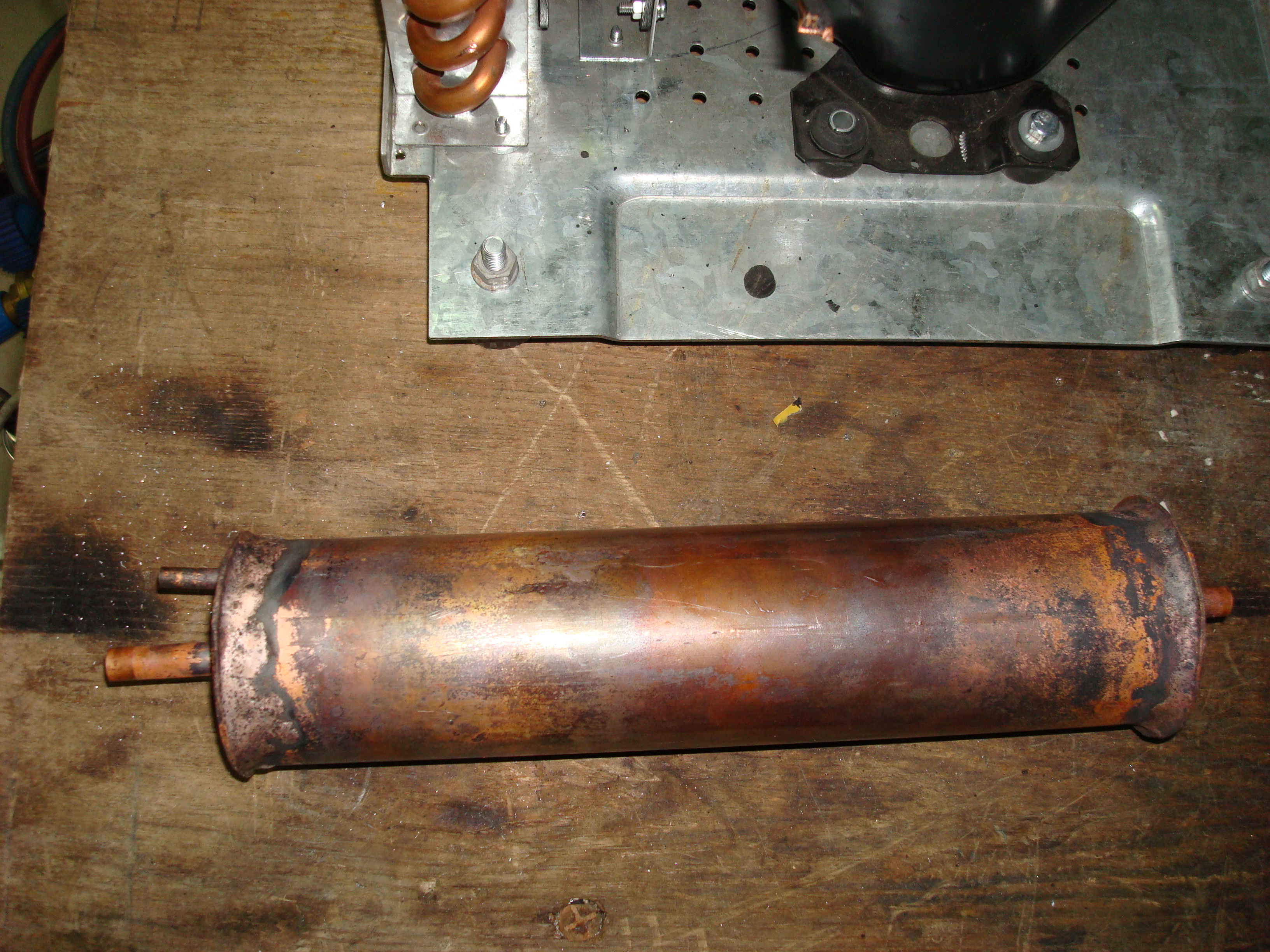

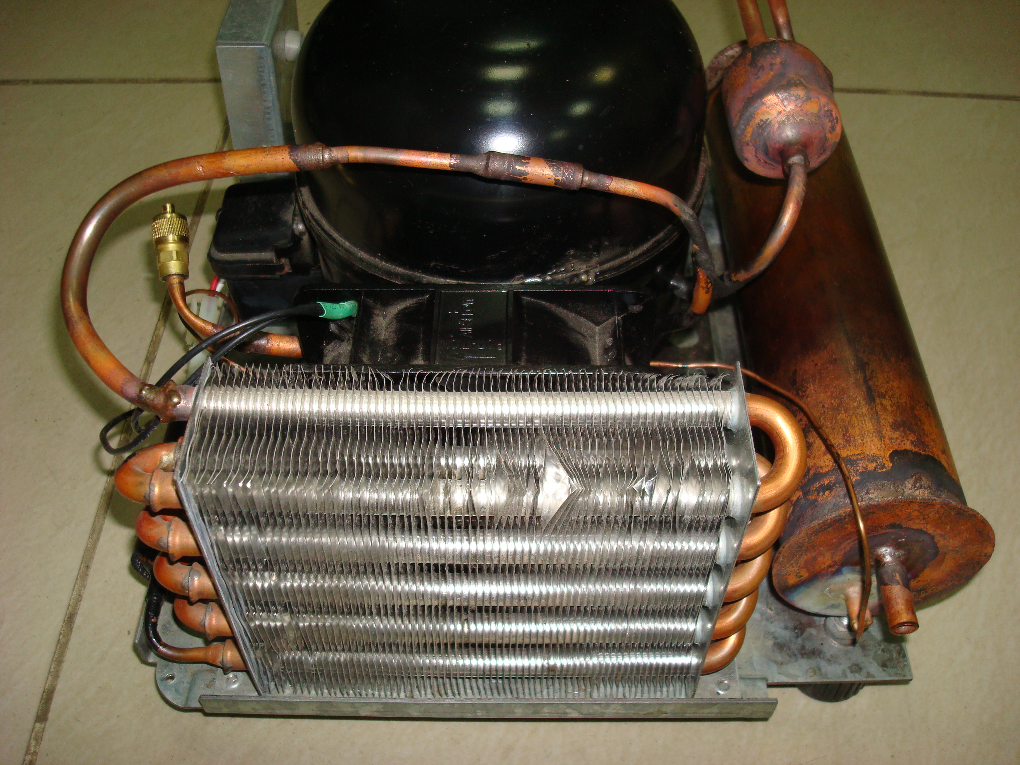

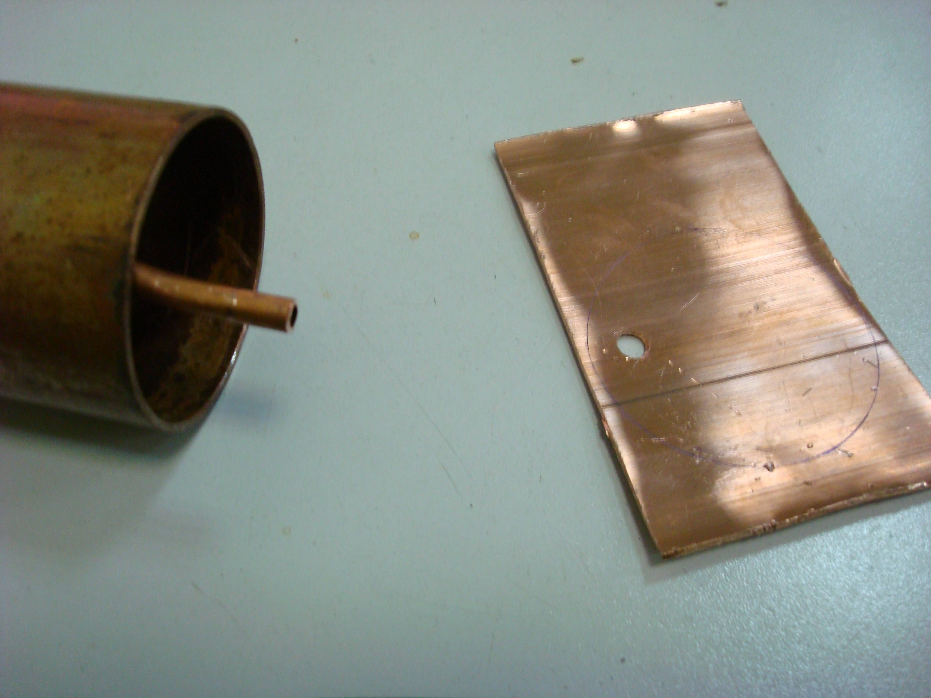

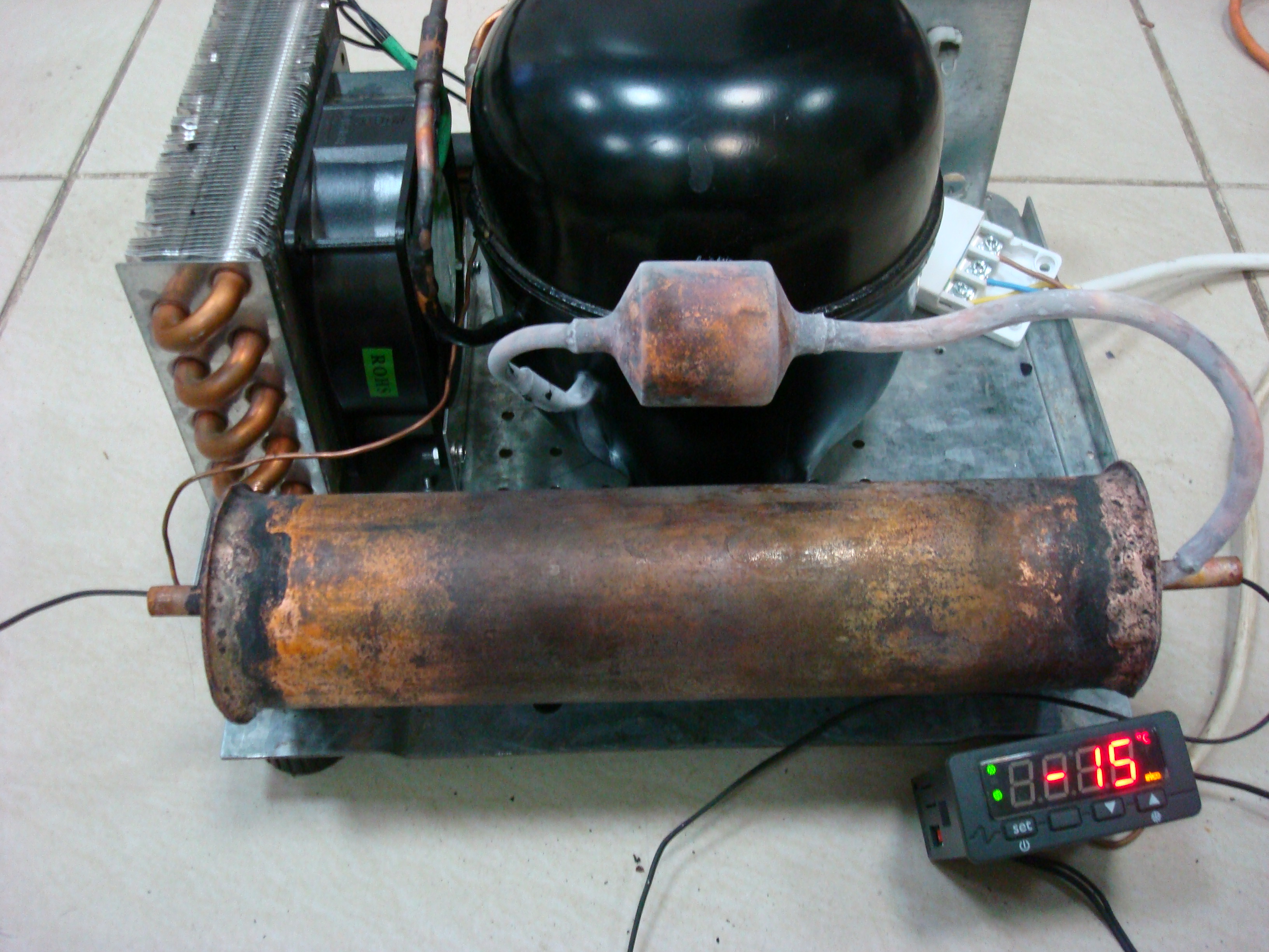

Чиллер практически готов, осталось поставить насос, собрать корпус и электронику(контроллер) вот такой он у меня получился.

Re: Мой хобби станочек
А у меня за окном -47, причем последние 2 месяца ниже -30, можно на улице грызть метал, без ОЖ :-) А если серьезно при таком крохотном размере, насколько хорошо будет охлаждать? :-)

Сообщение sergey27rus »
selenur писал(а):А у меня за окном -47, причем последние 2 месяца ниже -30, можно на улице грызть метал, без ОЖ :-) А если серьезно при таком крохотном размере, насколько хорошо будет охлаждать? :-)
Чиллер планируется для охлаждения шпинделя, поддержание температуры в районе 20...25 градусов, при не использовании станка, для охлаждения электролита при анодировании алюминия, жидкость планирую тосол или антифриз пока не решил.

Сообщение Дрюня »
sergey27rus , не подсчитывал во сколько денег обходится чиллер?

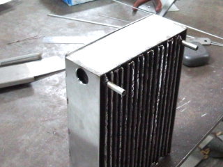

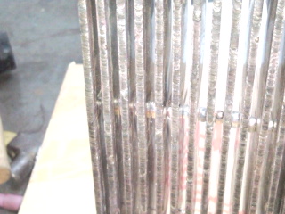

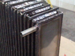

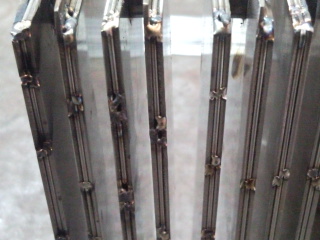

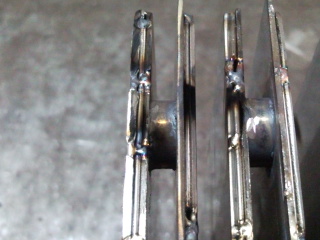

хочу поделится опытом создания подобного девайса, только планировался на аквариум
в перещете на трубку (полезная площадь) получилось около 10м 6мм друбки

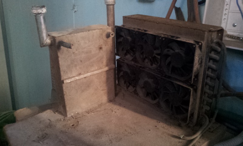

а вот как выглядит сейчас :hehehe: валяется на заднем дворе
щас у меня морской, а туда только титан можно, компрессор уже откручен другу в холодильник :hehehe:
Дрюня писал(а):sergey27rus , не подсчитывал во сколько денег обходится чиллер?
Если считать с нуля, то сумма примерно 10тыс. может быть больше или около того. Могу в принципе по комплектующим посчитать.
