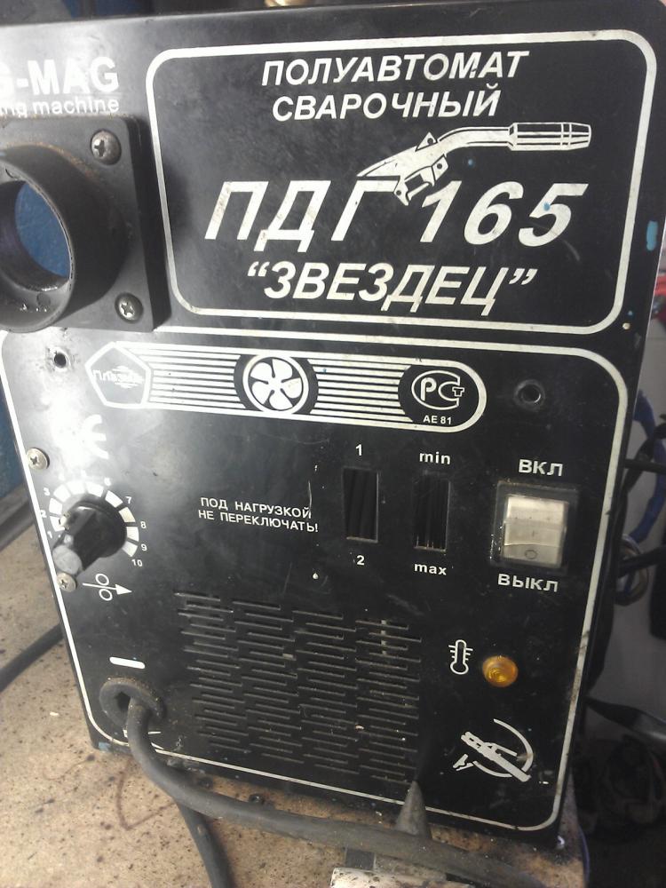

Наверно это не видел Полуавтомат ПДГ 165 "Звездец" производства НПО "Плазма"
Звездец.jpg (10739 просмотров) <a class='original' href='./download/file.php?id=17733&mode=view' target=_blank>Загрузить оригинал (107.39 КБ)</a>
как название :lol: :lol: :lol:

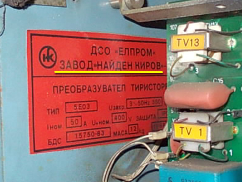

Я над твоей фотографией задумался про завод автонавигаторов:
DSCN1908.JPG (10736 просмотров) <a class='original' href='./download/file.php?id=17734&mode=view' target=_blank>Загрузить оригинал (126.67 КБ)</a>

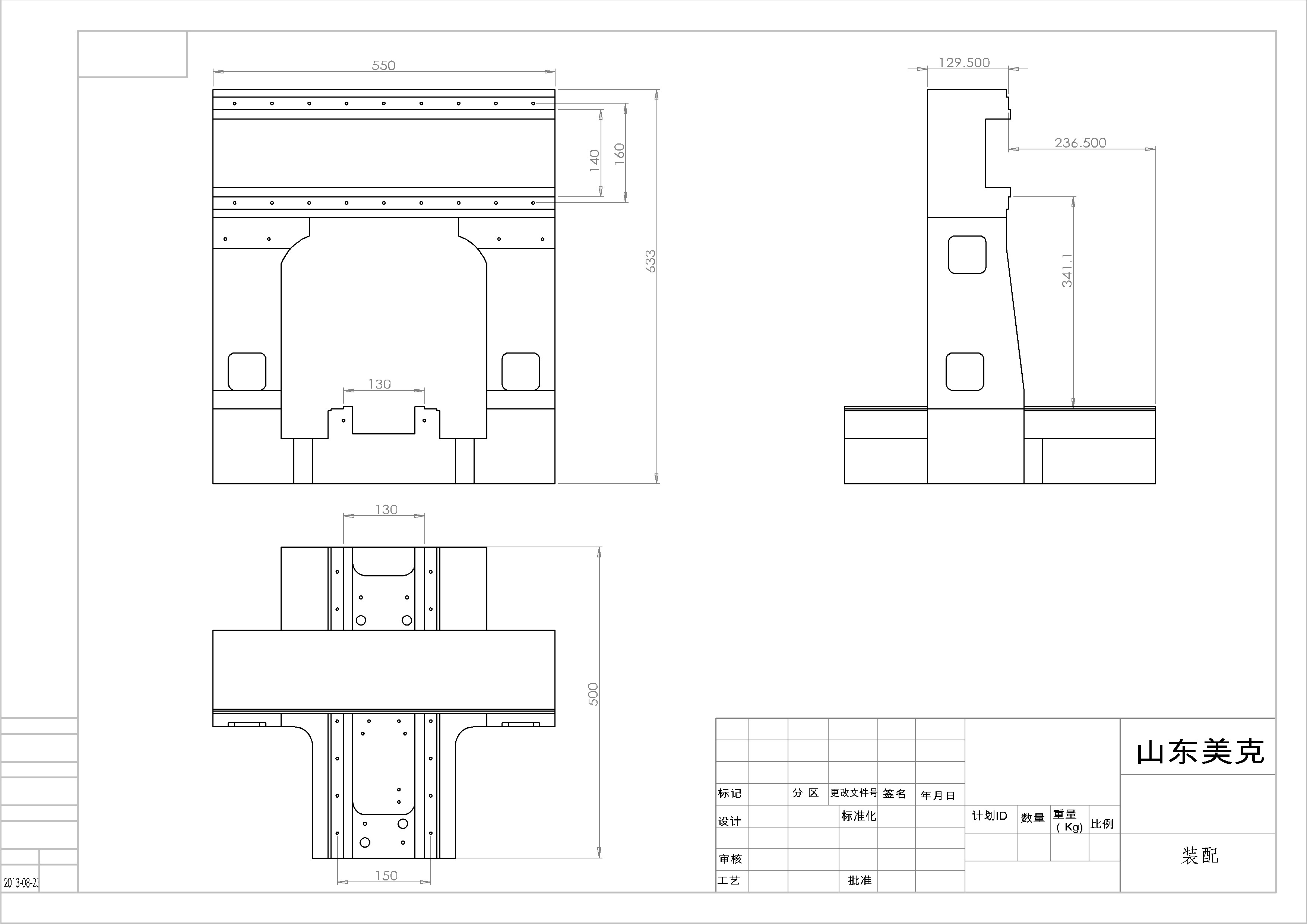

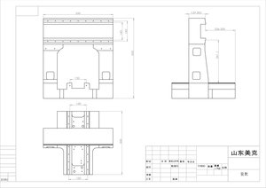

Тут спрашивали про китайские станины из гранита.
Вот что удалось узнать.
Цена без дороги в районе 1000USD, может меньше немного.
Фото станка и условный чертеж.
Вес 120кг. Я спрашивал про минимально возможный станок, для квартирного пола.
Так же могут отлить шпиндельную бабку и другую оснастку.
Ваше мнение по станине?
___-1.jpg (10616 просмотров) <a class='original' href='./download/file.php?id=17953&mode=view' target=_blank>Загрузить оригинал (431.32 КБ)</a>
Re: Портальный фрезер из полимербетона
По мне так цена отличная
А качество по фотке сложно оценить, так то вроде нормально с виду
По идее там же типа завода, наверное геометрия должна быть в норме

Думаю стол не будет больше 300х200.

По цене подарок. Надо с доставкой уточнить, но даже если будет еще столько же, то вполне нормально.

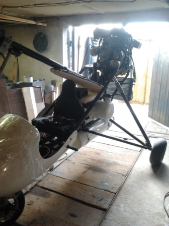

Немного отвлекся от изготовления станка.
Неделю занимался настройкой мотора на такой вот леталке)
Вчера начал собирать портал. Сварил из арматуры каркас с закладными. Все швы после сварки проковал для снятия напряжений.
На этой неделе соберу опалубку. Надеюсь в выходные залить.
Остальные комплектующие готовы. Останется собрать в кучу)
2013-08-12 18.35.00.jpg (10566 просмотров) <a class='original' href='./download/file.php?id=17960&mode=view' target=_blank>Загрузить оригинал (89.49 КБ)</a>

Отец у меня летает больше 20 лет. Все дельтапланы были самодельные. Так при отсутствии нормальных моторов летали и на пожарных помпах и на чизетовских моторах и на "Вихрях" лодочных. Были даже полу-самодельные моторы с узлами от мотоциклов. До сих пор эти аппараты стоят на аэродроме (штуки 3 точно), но сейчас уже на них не летают. Сейчас время автомобильных моторов и Rotax-ов.

Если в полете дохнет, то в принципе ничего страшного, т.к. площадь у крыла от 15 до 18 метров. Аппарат планирующий. Спокойно садились на аэродром (при посадке мотор почти никогда не используется) Ну и летали соответственно по близости с запасом по высоте. Хотя всяких курьезов хватало) А вот если во время взлета, то тут все хуже. Высоты нет, скорости нет, угол большой, происходит свал на крыло со всеми вытекающими. Такое происходило, но тьфу тфу, отделывались ушибами. Да и вообще бились частенько, но кто не падал, тот не летал)))
Конкретно на этом аппарате стоит мотор от Хонды Фит (или Джаз) L15A Vtec. Также ставятся моторы L13 D13. Субару широко распространены. Судзуки. В общем малолитражные (1,2-1,5) японские моторы с алюминиевым блоком.
