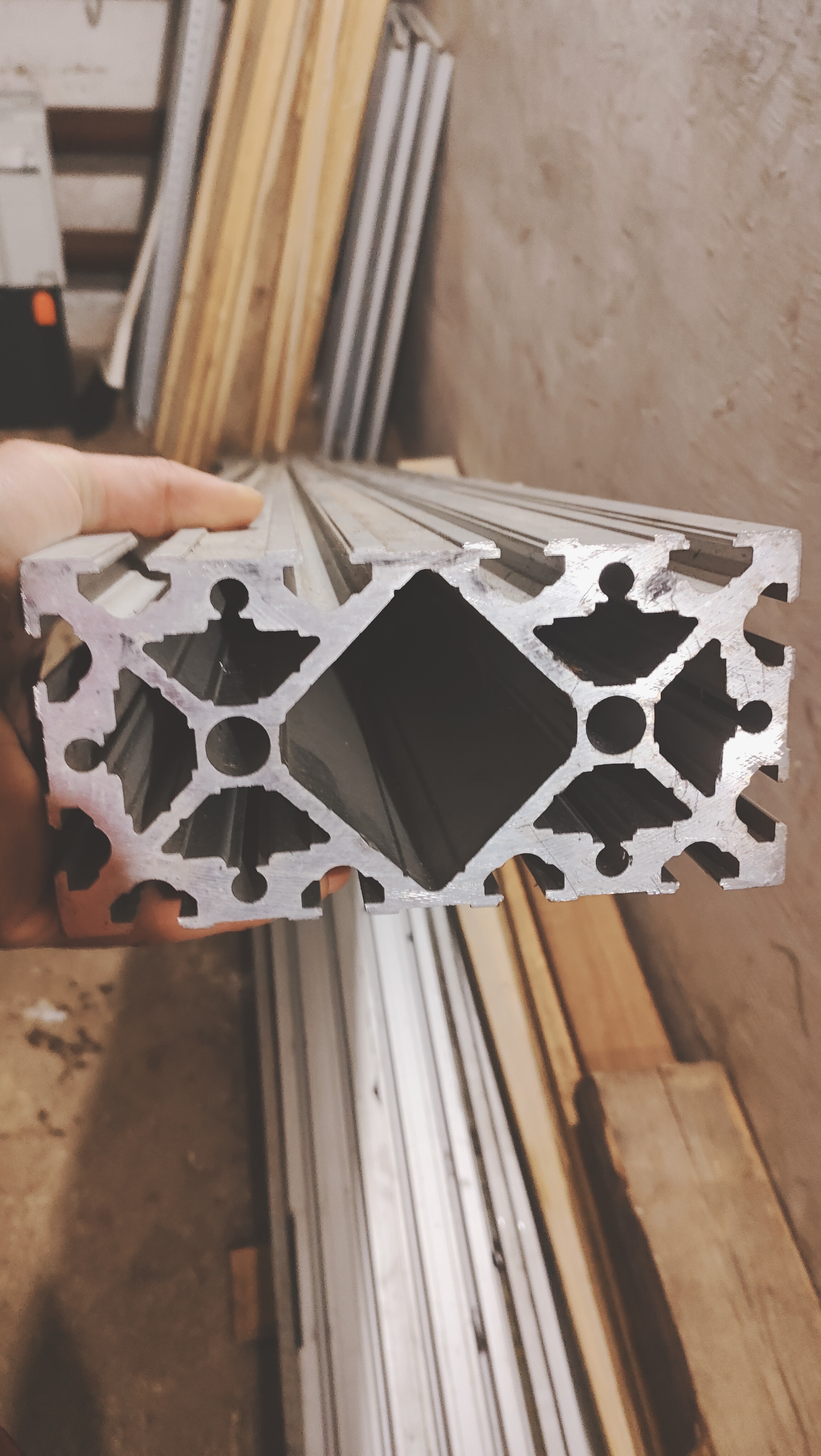

Профиль, не могу найти кто производитель, если кто опознает, подскажите пожалуйста.
IMG20231228175638.jpg (585 просмотров) <a class='original' href='./download/file.php?id=210152&sid=af520927ab28660afd87e4c054198f23&mode=view' target=_blank>Загрузить оригинал (2.45 МБ)</a>

На первом кстати не дуга, а как бы яма пару соток.

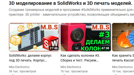

flexope4atnik писал(а): Но так как проекта нет
Может заняться ,изобразить всё в солиде ? Можно прямоугольниками без прорисовки . Сэкономит массу времени и средств ! Только обязательно учитывать всё, моторы ,рельсы ,ШВП с опорами и т. д.
flexope4atnik
Зарегистрирован: 05 апр 2021, 09:18
Настоящее имя: Симченко Владимир Васильевич
Re: Вопросы по станку из профиля
Сообщение flexope4atnik »
гражданинъ писал(а): Может заняться
Каждый день по часу уделяю солиду, беру что под руку попадет и делаю чертеж.
Но для полноценного проекта ещё не созрел.
Я обычно долго запрягаю, но когда пазл сложится, все становится проще
гражданинъ
Сообщения: 1034
Репутация: 170
Сообщение гражданинъ »
flexope4atnik писал(а): чертеж
Я не придираюсь к словам ,но это важно ! Требуется не чертёж а 3D модель ,где будут видны все сопряжения деталей .
Роликов обучающих полно ,но я начинал с этих , язык повествования мне был понятен .
Удачи !
MBS.png (543 просмотра) <a class='original' href='./download/file.php?id=210153&sid=af520927ab28660afd87e4c054198f23&mode=view' target=_blank>Загрузить оригинал (170.67 КБ)</a>

У Вас слабое звено в данном случае - профиль балки. Когда Вы повесите ему по центру голову, то допустимые ускорения будут определяться прогибом (уходом от цели под нагрузкой) балки при движении портала вперед-назад.
Не влево вправо - когда стойки или подиумы принимают нагрузку.
Не вверх-вниз - профиль портала в данном случае норм, нагрузку принимает размер 180.
А вперед-назад - когда профиль принимает нагрузку по стороне 90.
То же самое касательно подиумов.
При движении головы влево-вправо основной прогиб будет там, где сейчас портал. А значит надо наращивать мясо по всей длине подиума.
Конечно подиум жестче стоек, если оба выполнены из листа железа толщиной 20мм. Только что-то никто подиумы из цельного куска железа не делает, все из труб стремятся сварить.
flexope4atnik писал(а): Профиль, не могу найти кто производитель, если кто опознает, подскажите пожалуйста.
Для расчетов вполне можно использовать параметры этого профиля
https://ummachine.ru/catalog/alyuminiev ... -8-product
