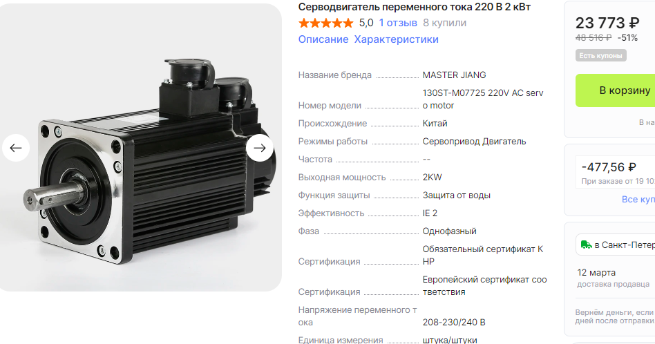

Совет по шпинделю для стали.
ЛеонидЗахаров
Сообщения: 2
Зарегистрирован: 30 дек 2023, 19:07
Репутация: 5
Re: Совет по шпинделю для стали.
Сообщение ЛеонидЗахаров »
Если такой движок поставить в качестве электрошпинделя? На вал (он 19 мм диам.) надеть цанговый патрон, ER25 например. Ну и по стали гонять, умрёт быстро?
Ценник и характеристики, ну прям сказка.

ЛеонидЗахаров писал(а): ↑ Если такой движок поставить в качестве электрошпинделя?
Тут подшипники обычные радиальные, поставить то можно, работать нельзя

ЛеонидЗахаров писал(а): ↑03 янв 2024, 23:47 Если такой движок поставить в качестве электрошпинделя? На вал (он 19 мм диам.) надеть цанговый патрон, ER25 например. Ну и по стали гонять, умрёт быстро?
да не будет это всё работать. ни аир, ни такое. и подшипники вы никак не поменяете, в шпинделе схема установки другая от слова совсем. можете сразу заготовить большое мусорное ведро для фрез.

ЛеонидЗахаров
Сообщения: 2
Репутация: 5
alex_sar писал(а): ↑ скупой платит дважды
Скупой пока не платит, скупой пока рассматривает все возможные варианты))
Чтоб не платить, он и задаёт вопросы)
Значит АИРЫ и сервы вычёркиваем.

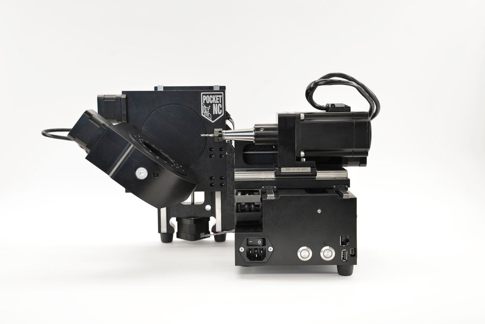

Kost_irk
Сообщения: 838
Репутация: 194
Откуда: Иркутск
Сообщение Kost_irk »
ЛеонидЗахаров писал(а): ↑ Значит АИРЫ и сервы вычёркиваем.
На самом деле есть один известный станок с такой дурацкой схемой, даже как-то работает. Но скорее всего расход инструмента неприличный. И не по стали точно.
a7094bb0_v2-10-new_1000x.jpg (822 просмотра) <a class='original' href='./download/file.php?id=210226&mode=view' target=_blank>Загрузить оригинал (45.09 КБ)</a>

Kost_irk писал(а): ↑ На самом деле есть один известный станок с такой дурацкой схемой, даже как-то работает. Но скорее всего расход инструмента неприличный. И не по стали точно.
Точнее - макет станка. Хотя даже у него какой-никакой шпиндель, а не движок переделанный.
АИРы - однозначно. У них удельная мощность в кВт\кг в 3-4 раза меньше, чем у бесколлекторных моторов или серв, работающих в режиме мотора.
Насчет отказа от серв - совсем не так однозначно. Во-первых, они отлично подходят для ременного привода шпинделя. И по суммарной цене вместе могут оказаться дешевле крутого электрошпинделя - тут считать надо. Во-вторых, если отказаться от высоких оборотов - т.е. работаем в основном по стали, то вполне допустимы эксперименты с заменой подшипников ротора на радиально-упорные с регулировкой осевого натяга. Возможно, потребуется доработка посадочных мест в крышках сервы. Ну так это и есть - техническое творчество.
А АИРы - годятся исключительно для неподвижного монтажа в станке. Ибо обладают несуразно избыточной массой. Да еще и низким КПД, в сравнении с сервами и BLDC-моторами. Это только кажется,что разница в КПД между 85% и 95% не так и велика. А тепловыделение при равной мощности на валу у АИР будет втрое больше!

ЛеонидЗахаров
Сообщения: 2
Репутация: 5
Besprizornik писал(а): ↑ Если о творчестве то из АИР при наличии желания можно сделать шпиндель.
Неверно тогда уж лучше из шаговика наверно. Из той сервы что выше фото скидывал.
Снять крышки, сделать 3д модель по ним. Посадочные гнёзда переделать под дупликсы... Вырезать новые крышки имеющимся шпинделем...
Ну это так, фантазии только. Эту серву в руках не держал. А вообще реально? И целесообразно ли? Я не инженер.
Задача - получить в итоге электрошпиндель с хорошим крутящим моментом на оборотах 500-2000 и минимальным весом. Ну и ресурс чтоб был.

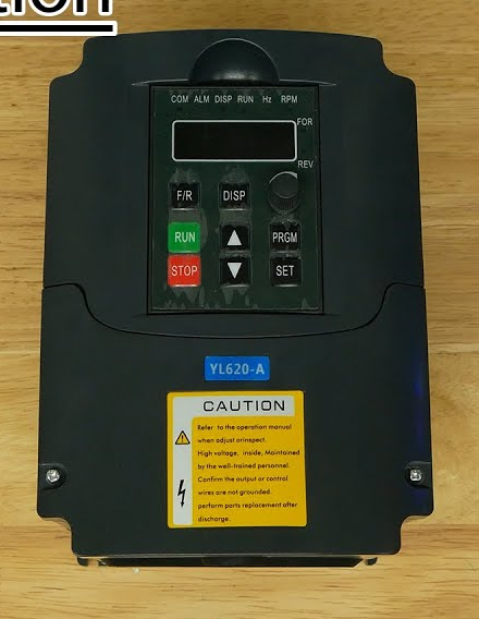

ЛеонидЗахаров
Сообщения: 2
Репутация: 5
lkbyysq писал(а): ↑ Не факт. Цена растет.
https://aliexpress.ru/item/400020606482 ... 0787889448
Да, похоже это лучший вариант из всех.
У вас был опыт общения с именно этим шпинделем? Кто хоть производитель узнать бы?
Для него частотник YL620A пойдёт?
