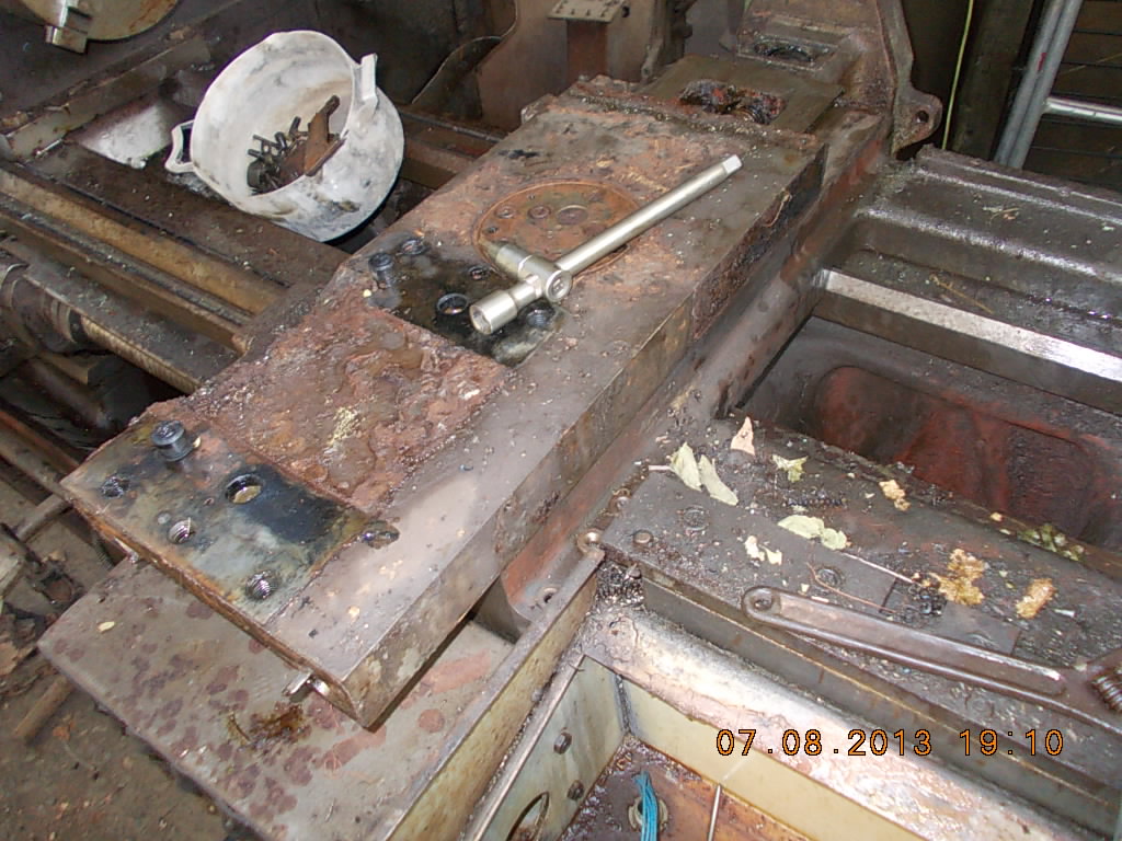

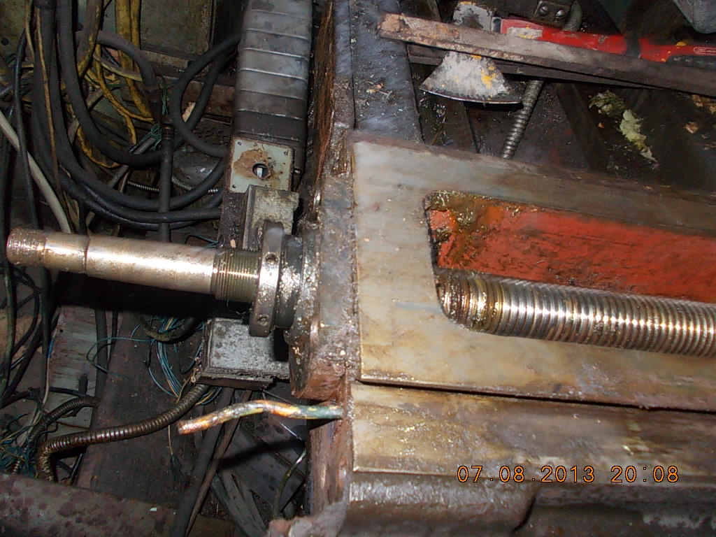

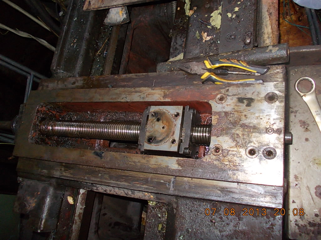

Perfecthus писал(а):Хоть бы фотки текущие выложил, как там процесс идёт
Пока разборка идет грязными руками не нафоткаешься. Когда перекур фоткаю и вылазию на форум .
Револьверовую пока отложил.
Разборка суппорта, добрался до ШВП
DSCN1840.JPG (4737 просмотров) <a class='original' href='./download/file.php?id=17298&mode=view' target=_blank>Загрузить оригинал (247.73 КБ)</a>
DSCN1842.JPG (4737 просмотров) <a class='original' href='./download/file.php?id=17299&mode=view' target=_blank>Загрузить оригинал (236.23 КБ)</a>
DSCN1843.JPG (4737 просмотров) <a class='original' href='./download/file.php?id=17300&mode=view' target=_blank>Загрузить оригинал (237.54 КБ)</a>
все в каком то г...е воняет как из канализации, руки все провонялись этой фигней :pssdoff:
Направляющие, клин похоже в отличном состоянии, ШВП тоже :good:

Покрутил руками ШВП X люфт в редукторе 3мм, если смотреть на ШВП :wtf:
Re: Восстановление токарного 16К20Т1 ЧПУ
aftaev писал(а):Покрутил руками ШВП X люфт в редукторе 3мм, если смотреть на ШВП
Куя себе, никак не регулируется?
