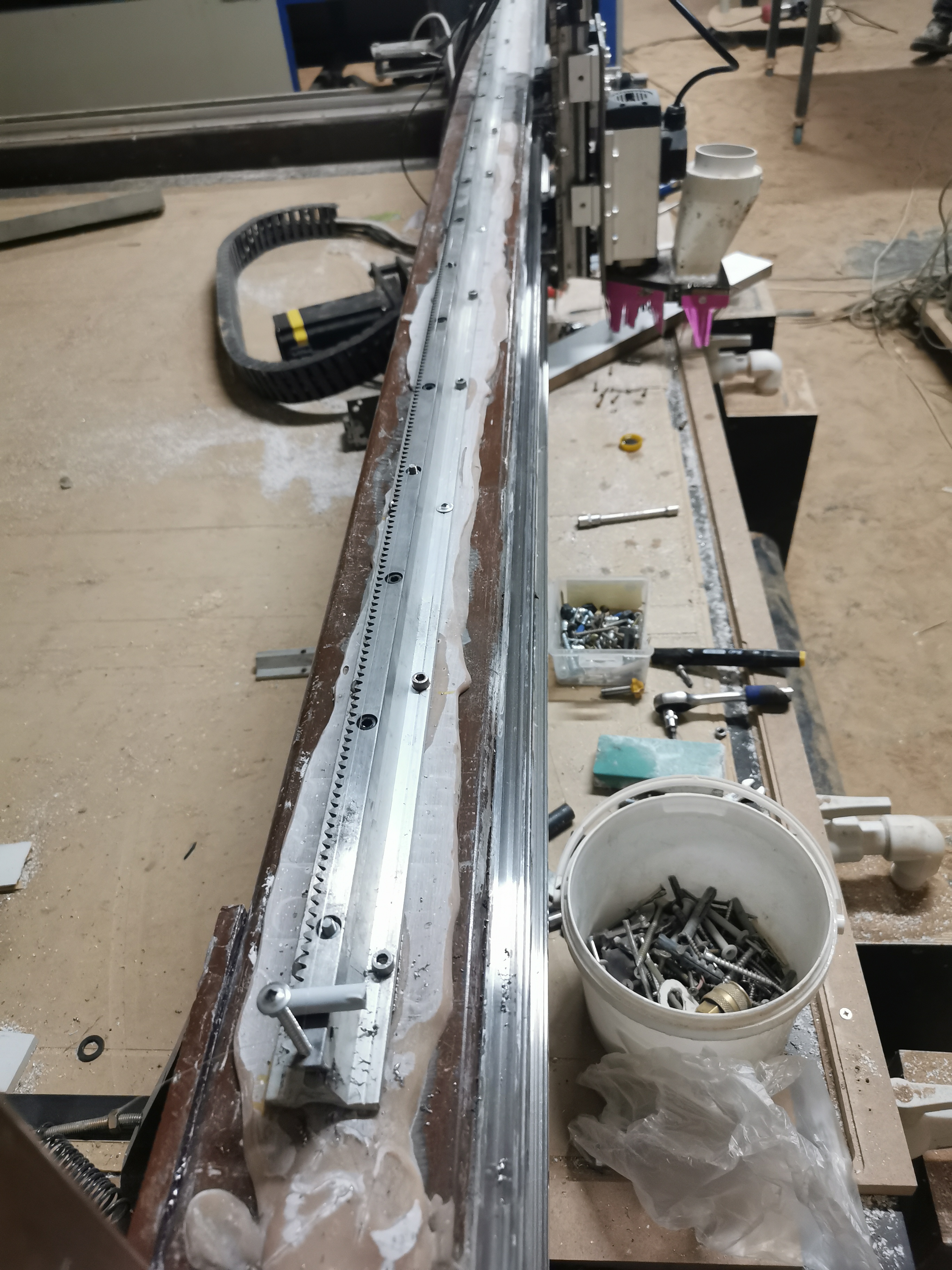

mas
Mamont писал(а): 12 ноя 2022, 22:06 Есть подозрение что просто лень провести простой тест с риской на валу шд.
Mamont, а нельзя было понастойчивей про риски говорить? Столько времени упущено.
Итак, в итоге выровнял портал: залил эпоксидкой, на каретки повесил угол, сверху ручной фрезер и сфрезеровал до ровного. Потом с круглой рельсы снял направляющую и поставил туда зубчатую рейку. Через леску и валики выровнял в вертикальной плоскости. Проверил горизонт, в центре 3 десятых изгиб. Проверил рельсы - там также.
Собрал, зарядил и поехал. Результат - тот же, бл... Ь, тот же.
Поставил риски, проехал не совпали.
И куда теперь копать
Re: Неравные перемещения по Х
Добавлено: 15 ноя 2022, 15:28
mas
Фото
IMG_20221115_150030.jpg (1319 просмотров) <a class='original' href='./download/file.php?id=205514&mode=view' target=_blank>Загрузить оригинал (2.18 МБ)</a>
IMG_20221115_145855.jpg (1319 просмотров) <a class='original' href='./download/file.php?id=205515&mode=view' target=_blank>Загрузить оригинал (2.86 МБ)</a>
IMG_20221115_142927.jpg (1319 просмотров) <a class='original' href='./download/file.php?id=205516&mode=view' target=_blank>Загрузить оригинал (2.41 МБ)</a>
IMG_20221115_122952.jpg (1319 просмотров) <a class='original' href='./download/file.php?id=205517&mode=view' target=_blank>Загрузить оригинал (2.47 МБ)</a>
IMG_20221115_123137.jpg (1319 просмотров) <a class='original' href='./download/file.php?id=205518&mode=view' target=_blank>Загрузить оригинал (2.48 МБ)</a>

tokarka63
Или прога глючит или помехи. Движки с энкодерами или выходят в заданную позицию или привод уходит в аварию)
Если многократно провести этот тест, смещение меток одинаковое?

Добавлено: 15 ноя 2022, 16:30
mas
Поменял плату. Риски начали совпадать. Но расстояния почти не изменились: 600, 599, 600

Добавлено: 15 ноя 2022, 16:44
Mamont
Уходит риска - значит помехи.
Начать с собственных помех: обесточить линии питания двух драйверов, Y Z. Желательно чтоб соседние станки тоже не работали.
Гонять туда-сюда координату Х.
Если риска все равно смещается, думать дальше.
Посмотреть документацию на драйвера, есть ли там вместо входа степ-дир квадратурный? - если есть, хорошо, в маче включить режим вывода квадратурного сигнала (немного потом провода перекидывать)
