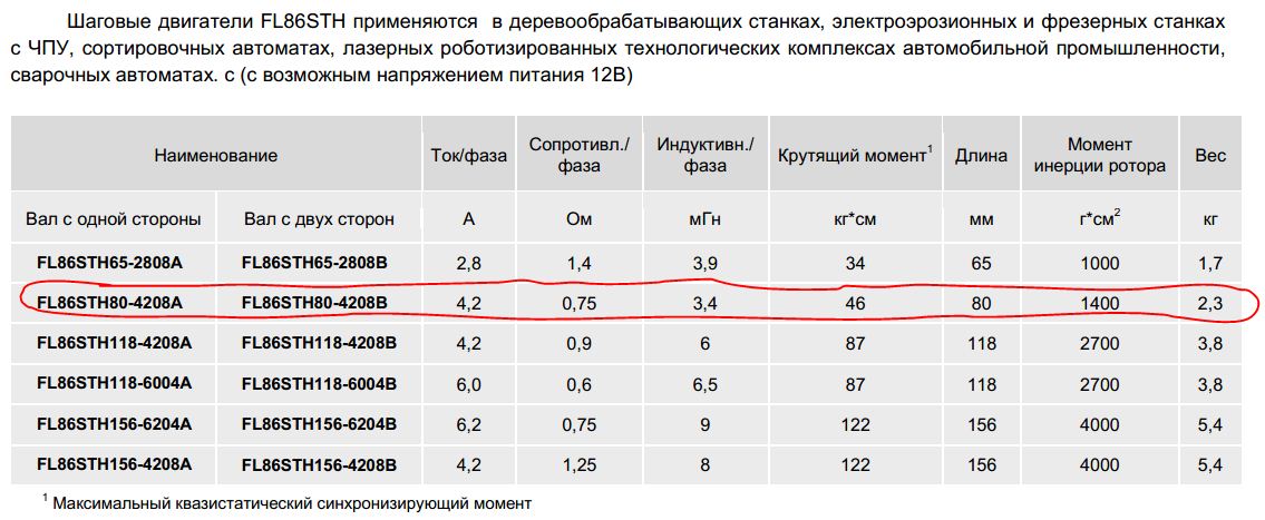

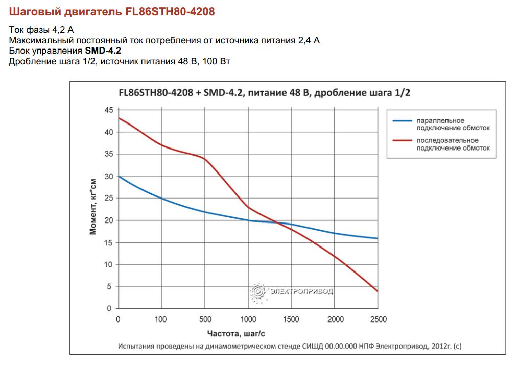

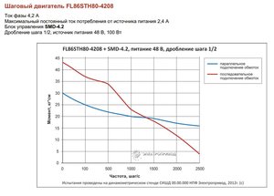

Re: Делаем из небольшого китайского токарного – ЧПУ токарный
хочу взять
Программируемый блок управления шаговыми двигателями SMSD-4.2 от ООО "НПФ Электропривод"
запрограммировать его на стандартный цикл
0) нажимаю запуск
1) Запускается шпиндель
2) блок сам ищет "0"
3 ) ускоренное перемещение к детале на скорости 2400мм/мин (40 мм/сек)
4) обработка детали
5)отключение шпинделя
6) ускоренное перемещение к точке около нуля (5 мм)
7) звуковая и световая сигнализация об окончании работы
двигатель (по графику держит 20 кг/см стабильно)
FL86STH80-4208A
Кто что скажет ?
FL86STH80-4208A
Кто что скажет ?

А никто ничего не скажет, т.к. с этими штуками от электропривода почти никто не встречался.
А вот то что мотор примерно в 20 раз мощнее, чем нужно - об этом я сейчас говорю.
Стабильность работы шаговых двигателей никак не зависит от запаса мощности.
