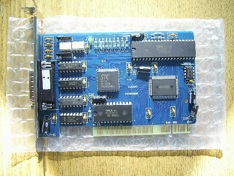

На Taobao попалась ещё вот такая плата:
http://item.taobao.com/item.htm?spm=a1z ... aobao_shop
Не пойму что за зверь такой и чем он лучше более дешёвого ?

ТеХник писал(а):На Taobao попалась ещё вот такая плата:
Эта немного получше обычной - пишут, что сигнал более равномерный, какие-то там улучшения есть...

Сообщение ТеХник »
michael-yurov писал(а):Эта немного получше обычной - пишут, что сигнал более равномерный, какие-то там улучшения есть...
На плате видно, что установлены два программируемых счётчика 82C54 один за другим. Как именно они включены по разводке не видно. Непонятно какое от этого улучшение.
Ещё стоит микросхема 82C55AC-программируемый интерфейс входа/выхода, который, как я понял,
усиливает сигналы после микроконтроллера 89C51RC. Это хорошо.
Ну и L7805 стабилизатор по +5 вольтам - это понятно.
Re: Где купить контроллер Ncstudio
ТеХник писал(а):На плате видно, что установлены два программируемых счётчика 82C54 один за другим. Как именно они включены по разводке не видно. Непонятно какое от этого улучшение.
насколько я помню, каждый содержит по три программируемых 16-разрядных счетчика-таймера. Вполне можно устроить аппаратную генерацию шагов.
ТеХник писал(а):82C55AC-программируемый интерфейс входа/выхода, который, как я понял,
не знаю, насколько он усиливает, но увеличить число линий ввода-вывода может.
Прям-таки ностальгией повеяло - элементная база начала 80-х :hottabych:
Сравнил с обычной платой - действительно - два 16 битных счетчика вместо одного, две интерфейсных микросхемы,
нет микросхемы инициализации платы (если я правильно понял),
Зачем-то 8 оптопар вместо 4!?
У старой платы была проблема в том, что она не могла генерировать сигнал точно на необходимой частоте. С чем это связано - не очень ясно, т.к. 16 бит при несущей частоте счетчика 8 МГц должно хватить для стабильной генерации любых частот.
Осциллограмму не смотрел, говорю лишь основываясь на своих ощущениях о работе станка.
Будет возможность - посмотрю.
Красная плата в SMD варианте однозначно должна быть намного лучше.
Сообщение ТеХник »
michael-yurov писал(а):Красная плата в SMD варианте однозначно должна быть намного лучше.
Полностью согласен. Плиски Altera- абсолютно другой аппаратный уровень.
Неизвестно, правда, что там у них с программной прошивкой. Плата ещё не обкатанная.
michael-yurov писал(а):16 бит при несущей частоте счетчика 8 МГц должно хватить для стабильной генерации любых частот.
А кто сказал, что на счетчики подавалось 8 МГц?
Кстати, на этой плате вообще кварца нет.
Сергей Саныч писал(а):А кто сказал, что на счетчики подавалось 8 МГц?
И на старой кварца нет.
Опорная частота подается подается на входы 9, 15 и 18 счетчика 82C54 с того квадратного загадочного чипа без маркировки, которого нет в измененной плате.
Судя по цифрам 51, которые вроде бы есть в обозначении, это древний классический микроконтроллер, тот же, что на новой плате в DIP-корпусе.
