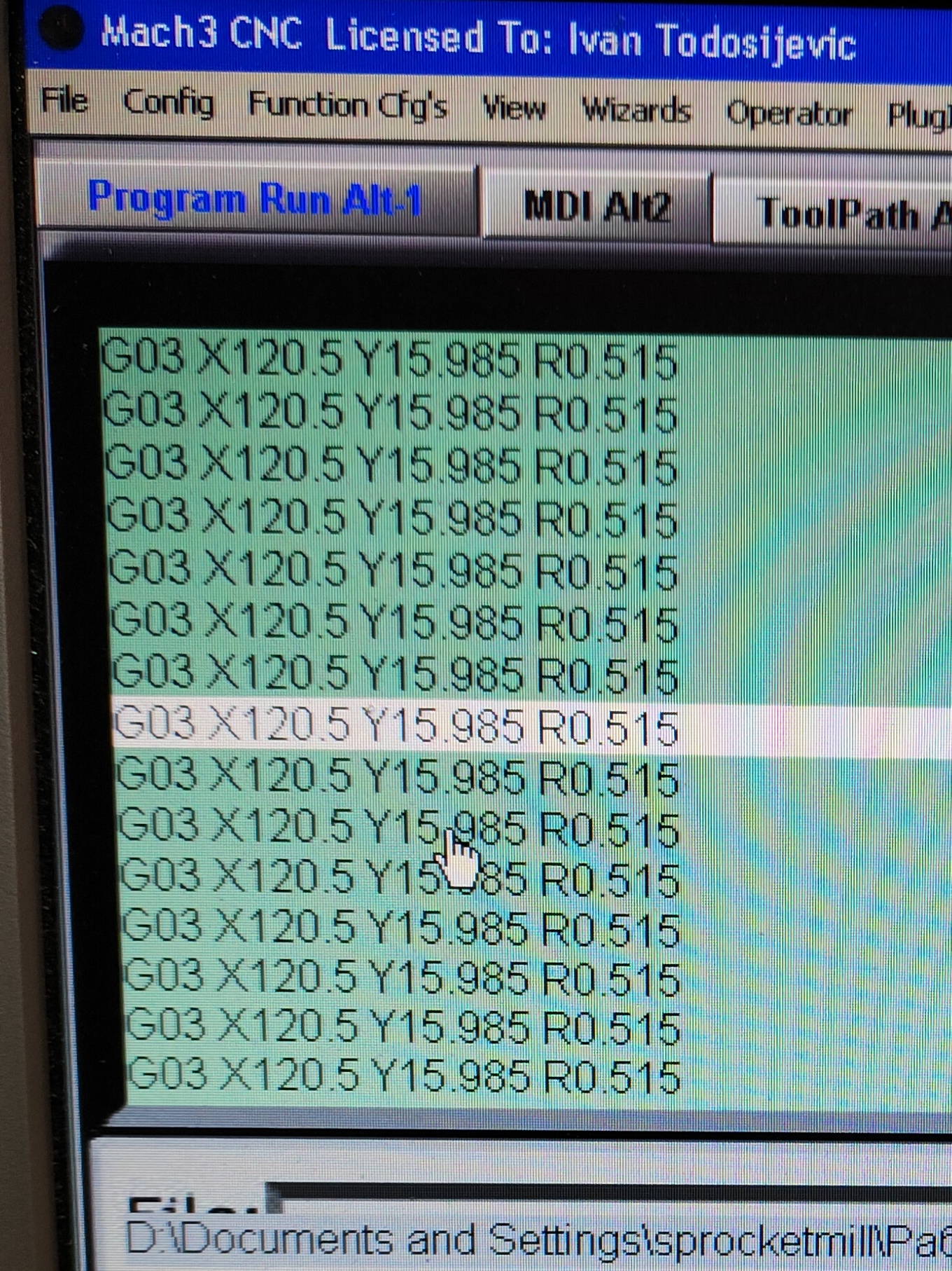

Проблема похожа действительно в матч3.
Установка виндовс - 7 ничего не дала. Но зато что-то поменяла установка нового матч - 3. Новый матч 3 перестал пропускать скрипты. Ну, у него появилась новая проблема. Он плохо загружает жикод. Загружает через раз, а бывает, вообще не загружает. Почему-то больше всего его смущает строка, где прописана компенсация длины инструмента. Народ, кто-нибудь работает вообще с матч - 3, у кого-нибудь она стабильно работает?
IMG_20221126_142900.jpg (3890 просмотров) <a class='original' href='./download/file.php?id=205674&mode=view' target=_blank>Загрузить оригинал (1.97 МБ)</a>

Что значить плохо грузит жикот? Нажал загрузить и ничего или только часть кода (например первые 500 строк)

А вообще в g3 параметр r не документированный. Канонично через i j k.
То что мач допускает этот параметр и что делает, остается на совести мача

Mamont писал(а): ↑26 ноя 2022, 15:10 Что значить плохо грузит жикот? Нажал загрузить и ничего или только часть кода (например первые 500 строк)
Плохо значит тоже через раз, бывает прогружает весь код, а бывает зависает на строке компенсации и начинаются жесткие лаги. Речь никогда не идет о точ что либо работает либо не работает, а всегда о том что работает через раз. Когда нет определенности непонятно в чем причина.
