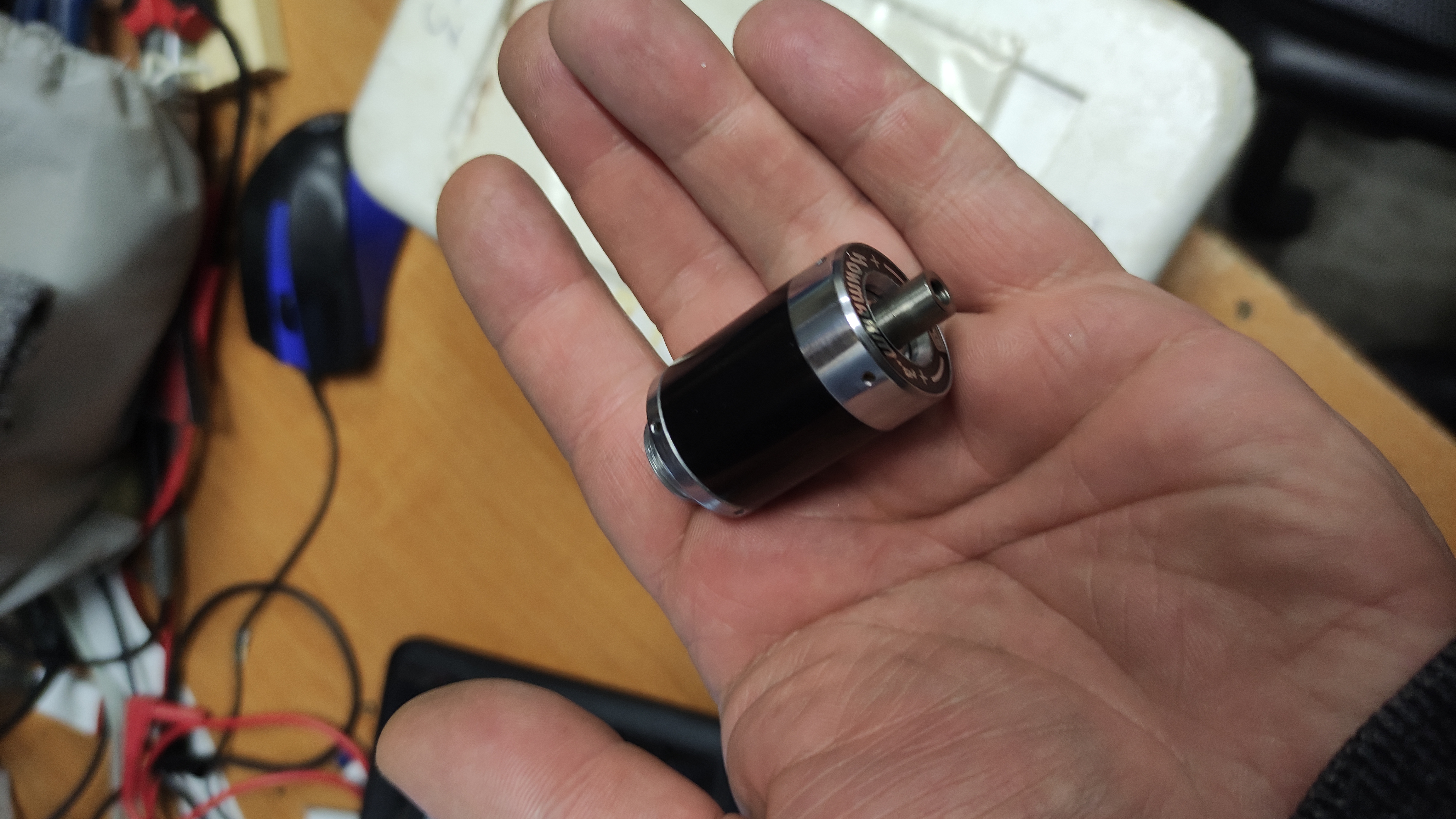

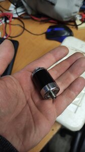

vtgmfg писал(а): ↑06 ноя 2022, 05:53 это ж промышленный. размеры какие у этого "контакта"? хоть ренишоу. большие они все для того же "бомжа". хотя для "лапы " это уже не так существенно
Вот контакт-3
Диаметр 25, длина 50
IMG_20221106_101615.jpg (3156 просмотров) <a class='original' href='./download/file.php?id=205399&mode=view' target=_blank>Загрузить оригинал (4.57 МБ)</a>
Re: 3D щуп на откидной лапе.
Если это большой, то хз какой тогда маленький
vtgmfg
Сообщения: 1325
Репутация: 77
Сообщение vtgmfg »
ну 50мм это таки раза 2 больше чем у китайский у ТС. и непонятно еще как его в цангу приспособить.. на лапу норм.
