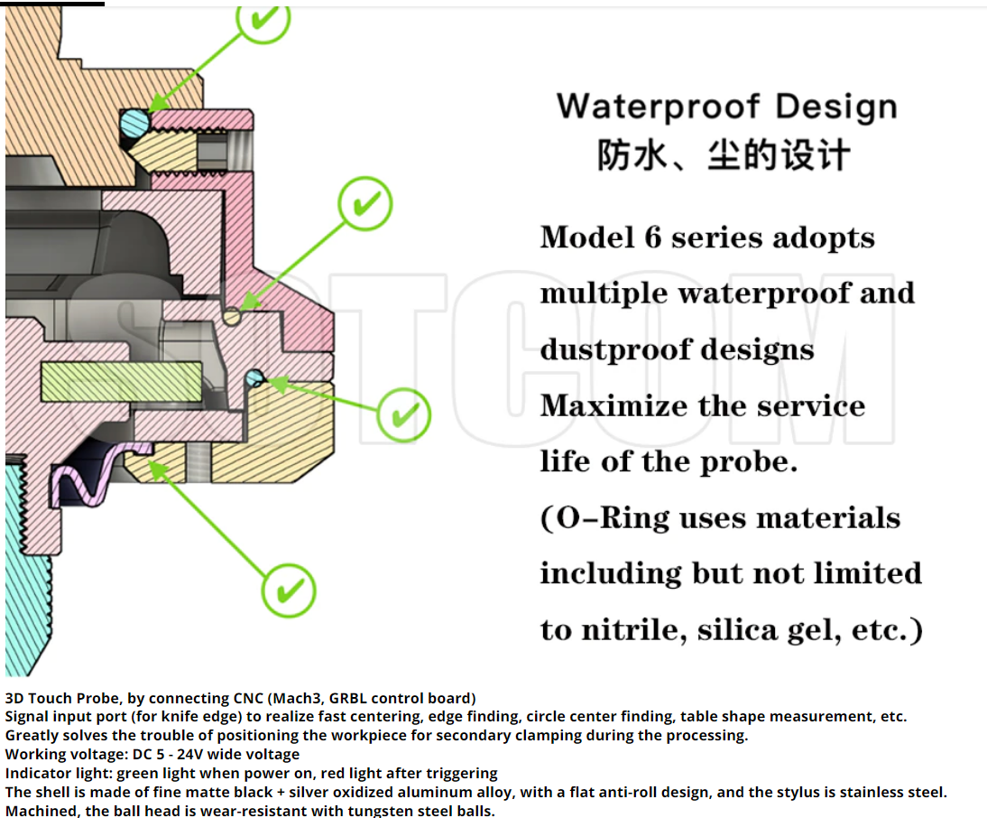

vtgmfg писал(а): ↑ какие разрешенные отклонения?
По XY max 4мм, по Z max 2мм.
vtgmfg писал(а): ↑ еще хотелось бы услышать критическую оценку этого китайского щупа
В отзывах читал -при любом/кривом зажатии точность была не хуже 0,025мм, после юстировки - повторяемость 0,0034 мм
П.С. китайцы продают версии исполнения 5 и 6 по примерно одинаковой цене. Так вот в 6 версии пыле/влагозащита лучше

ну то есть чтобы скорректировать нужно с одной стороны отпустить винт, а с другой подтянуть? хотя может это и проще чем искать отверстия наощупь снизу.
вообще выглядит устройством не сделанным на отъе
Сообщения: 3310
Re: 3D щуп на откидной лапе.
vtgmfg писал(а): ↑ ну то есть чтобы скорректировать нужно с одной стороны отпустить винт, а с другой подтянуть?
Да, 4 винта. Полагаю, так удобнее, 2-мя противоположно в одной оси двигать. А то 3-мя сразу по 2 осям убегают настройки.
П.С. при заказе есть возможность (правда не у всех китайских продаванов) выбрать с NC, NO выходом и с 4мм или 6мм осью в патрон.
П.С.2. и то, что внутри 2 платы, можно сказать, это как плюс для переделки в беспроводную версию. Нижнюю с шариками оставляем, а верхнюю с элементами переделываем ;)

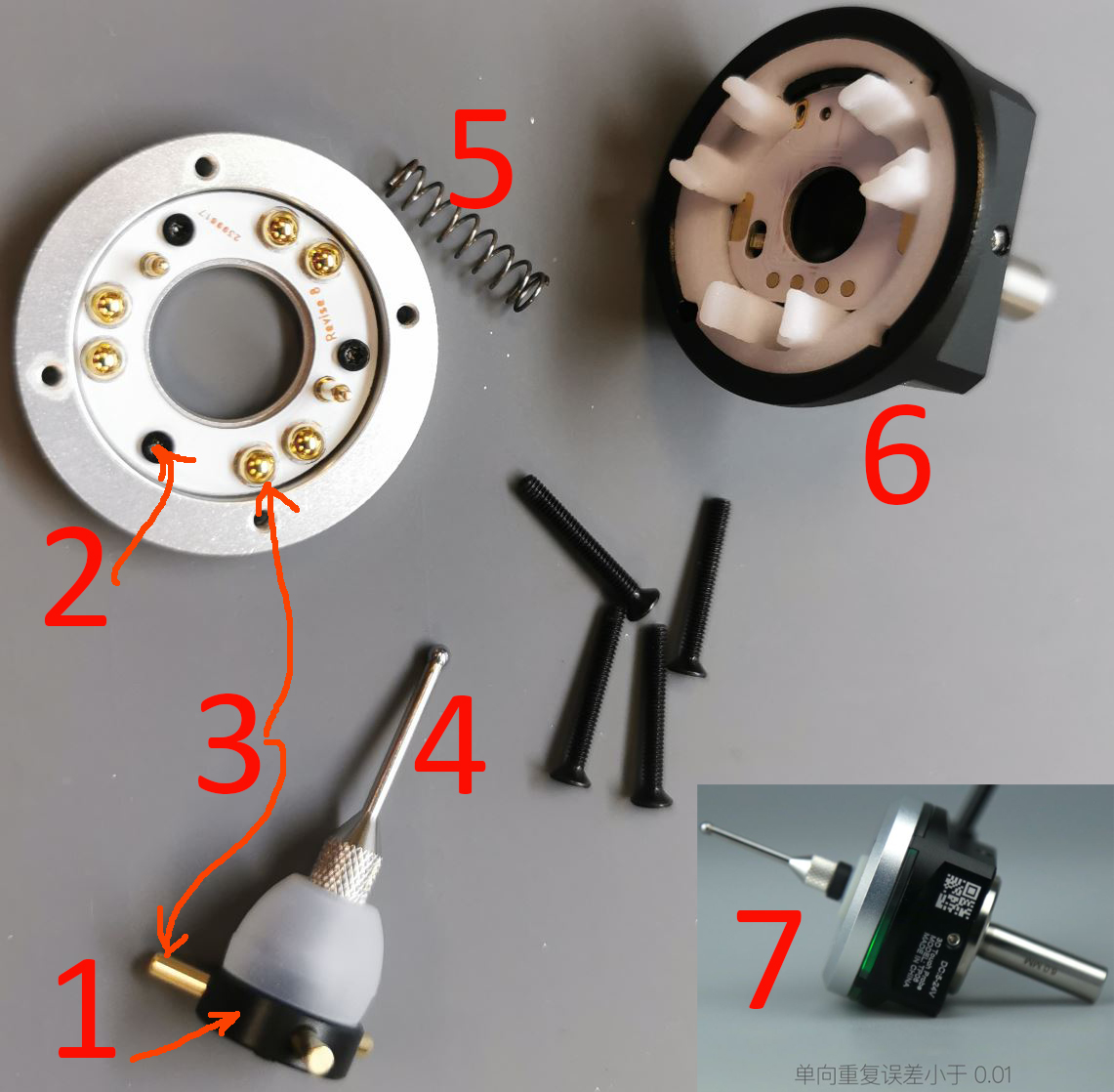

7 простых пояснений с картинками почему нужно забыть о микронной точности у китайских центроискателей
Китайский PR.jpg (2855 просмотров) <a class='original' href='./download/file.php?id=205332&mode=view' target=_blank>Загрузить оригинал (416.82 КБ)</a>
1 - пластмассовый хаб
2 - pcb на винтиках
3 - покрытие на шариках и оськах
4 - слишком тонкая ножка стилуса
5 - слишком жесткая пружина
6 - питание на шариках какое подашь
7 - китайцы сами не заявляют микроны
vtgmfg
Сообщения: 1325
Репутация: 77
Сообщение vtgmfg »
1. собственно это и был первый мой вопрос.
2. надо клеить?
3 тоже вопрос был.. а чем они покрыты? и чем это хуже стали или кв?
verser писал(а): ↑ 1 - пластмассовый хаб
2 - pcb на винтиках
1-усилия мизерные,проблем нет,толщина везде хорошая.
2-также нет проблем если все закручено и не болтается.
3-чем плохо покрытие? на всех контактах всегда подобное покрытие и это лучше чем стальные шары без покрытия.
4-тонкая ножка только плюс поскольку позволяет глубже залезать в отличие от конусной ножки
5-пружина в первых версиях реально была жесткая и я даже купил другие пружины на замену,но в свежих уже помягче и замена пружины не требуется.
6-думаю вообще пофиг.
7-правильно делают, поскольку реально пофигу сколько там микрон погрешности меньше сотки и ладно, поскольку таже цанга и механика самого станка дает больше погрешности.
verser писал(а): ↑ verser
чтобы не пустословить напиши по какой методике можно сравнить два датчика китайский и твой, оба имею в наличии готов провести тесты.
я так понимаю нужно многократно обмерить одно и тоже отверстие и посмотреть на разбег показаний?

2. а там действительно под платой будет какой то-зазор и шарики будут следовать за оськой.. если нет специально горба чтобы напрячь плату.
изза нежесткости конструкции (крестовина если пластмассовая, тонкий стилус, зазор под платой) - размыкание контакта будет происходить после того как все эти части уже согнулись.. вот и возникает погрешность. по идее ее можно учитывать до какой то степени - она ж +-одинаковая каждый раз.
кстати лайфхак. как то мне не нравилась жесткость галетника.. пружинку подержал пару часов в автоэлектролите (серная к-та) - проволока стала тоньше и прям получил что хотел по жесткости.

frezeryga писал(а): ↑ я так понимаю нужно многократно обмерить одно и тоже отверстие и посмотреть на разбег показаний?
диаметр шариков точно если вбить при этом и люфты станка убрать - то увидим разницу в жесткости еще

frezeryga писал(а): ↑ чтобы не пустословить напиши по какой методике можно сравнить два датчика китайский и твой, оба имею в наличии готов провести тесты.
измерял по такой методике 2 датчика длины инсрумента vers и какой-то китайский. у верс разбег 1-3мкм, у китайского 2-6мкм, что по мне так точности и там и там вполне достаточно

по идее более гибкий должен диаметр завышать, если не компенсировать никак
vtgmfg писал(а): ↑ по идее более гибкий должен диаметр завышать, если не компенсировать никак
пусть завышает что угодно поскольку нормальная привязка идет всегда по центру.
