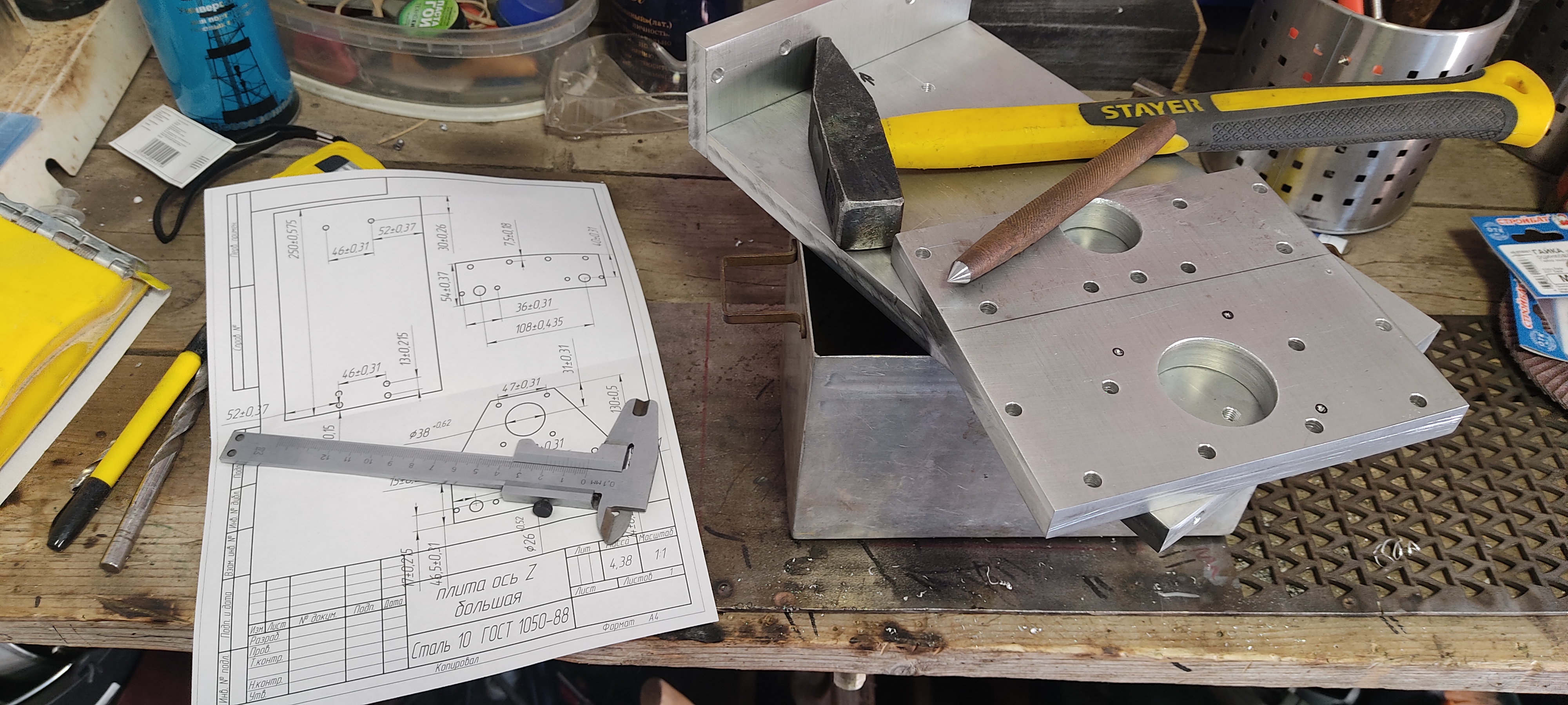

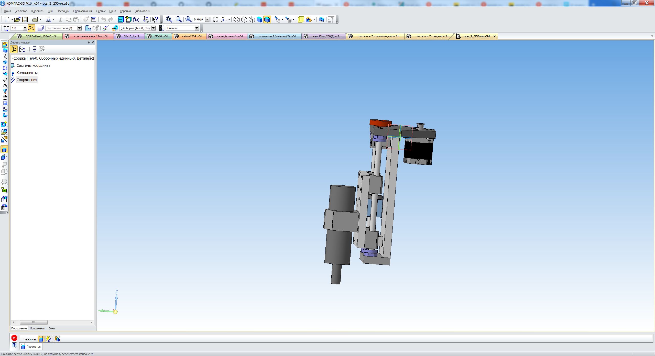

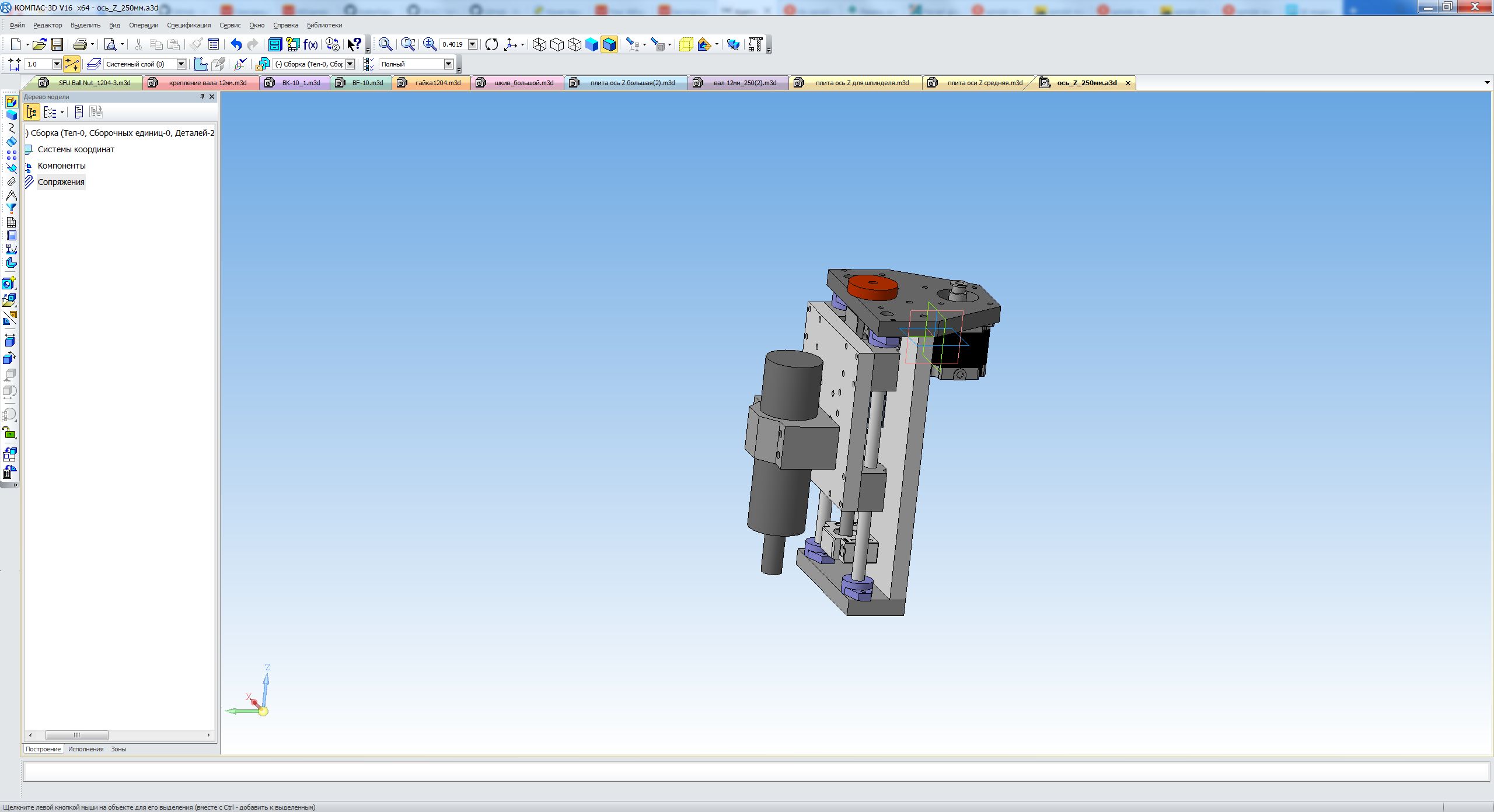

переделал я чертеж оси Z. сократил ход до 70мм при длине валов 12*250мм. немного поколебался с местом установки концевиков. поэтому два вопроса:
1. какие лучше будут механика или индуктивные для Mash3? п.с. с индуктивными я так и не смог подружиться при сборке лазерного гравера на СО2 трубке, пришлось ставить механику...
2. расположение в Min или Max непринципиально? т.е. потом можно задать все это в настройках указать? (ПО я еще не щупал)))
iroka/Ufamak Уфа, центр 8

iroka писал(а): переделал я чертеж оси Z. сократил ход до 70мм при длине валов 12*250мм.
У меня длина валов на оси Z тоже 250мм, но размер хода практически 100мм. Можно несколько уменьшить разнос кареток и соответственно общий ход увеличиться. У меня разнос между осями кареток примерно 65мм, общая длина пластины в этом измерении обычно 80мм, иногда ее увеличиваю до 100мм. Крепление под шпиндель диаметром 65мм (1.5квт) там вполне помещается.
Концевики за всю свою хоббийную ЧПУ-шную жизнь никогда не использовал!

согласен что запас как говориться ж не жмет, но оставлю так. под мои задачи такого хода хватит, сейчас переделывать уже не с руки, возможно переделаю когда буду ось Z на рельсы сажать (а это точно, просто в наличии MGN12, а хочу помощнее 15-е поставить, пока финансы с этим курсом не позволяют)
я вообще 3D принтерами занимаюсь уже много лет? на коммерческой так сказать основе проектирую и собираю под ключ. вот там без концевиков никуда, поэтому и вопросы про них) а в CNC да, еще по лазеру понял что можно и без них, несколько иной подход к работе с кодом. вопрос был к чему - сразу предусмотреть отверстия под индуктивные датчики. сейчас решил все же не удлинять панель верхнюю специально под нее, будет необходимость - распечатаю кронштейн

iroka писал(а): ↑ сразу предусмотреть
Нужно максимально . На пример регулировки натяжения ремня не наблюдается . Для индуктивного ещё нужна "метка" ,ей может быть и какой то элемент конструкции , кронштейн гайки или болт какой нить .Механические концевики в микроволновке не плохие . Надо концевики ставить ....ну надо . А правильнее сваять всё из фанеры ,текстолита, стали ... и уже на этом отфрезеровать из люминя . Я и многие тут делали именно так .

Можно ход оси Z оставить и 70мм, просто шпиндель потом при необходимости передвигать вверх-вниз в его креплении под конкретное изделие.
С другой стороны при использовании Арткама надо помнить, что он создает УП до высоты рельефа 12-13мм, при большей высоте он останавливается. У меня, например так, замирает и все.
Насчет концевиков. Отверстия под них можно насверлить, но пока не ставить. Начните работать без них, а там видно будет!

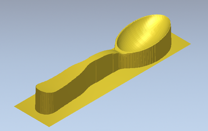

Питерский писал(а): ↑ до высоты рельефа 12-13мм

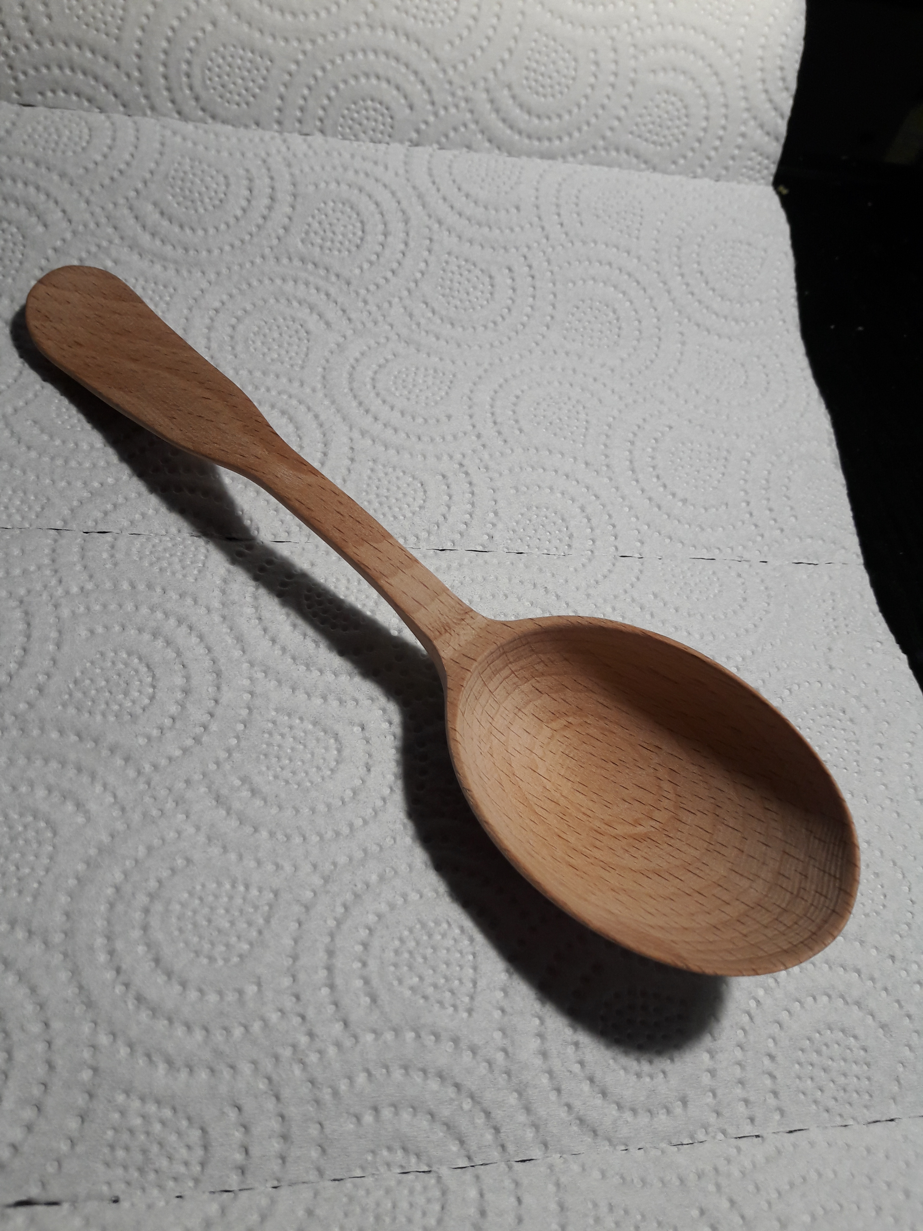

Сильное заявление !
вот это резал высота 46 мм (3204 просмотра) <a class='original' href='./download/file.php?id=202077&mode=view' target=_blank>Загрузить оригинал (122.57 КБ)</a>

Так это 3Д модель, Арткам ее без проблем покажет. А вот начинаешь УП составлять для 3Д обработки выше указанной высоты и все, он "глохнет"! Хотя, может у меня версия такая...

Питерский писал(а): ↑ это 3Д модель
эта тоже? Арткам и 10й и 19й использовал (3198 просмотров) <a class='original' href='./download/file.php?id=202078&mode=view' target=_blank>Загрузить оригинал (3.56 МБ)</a>

Значит вам свезло, у меня другая версия. Хотя, если подумать насчет стратегии обработки, то и на ней вполне получиться.

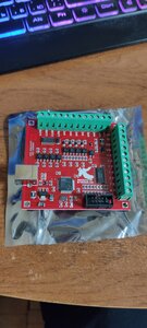

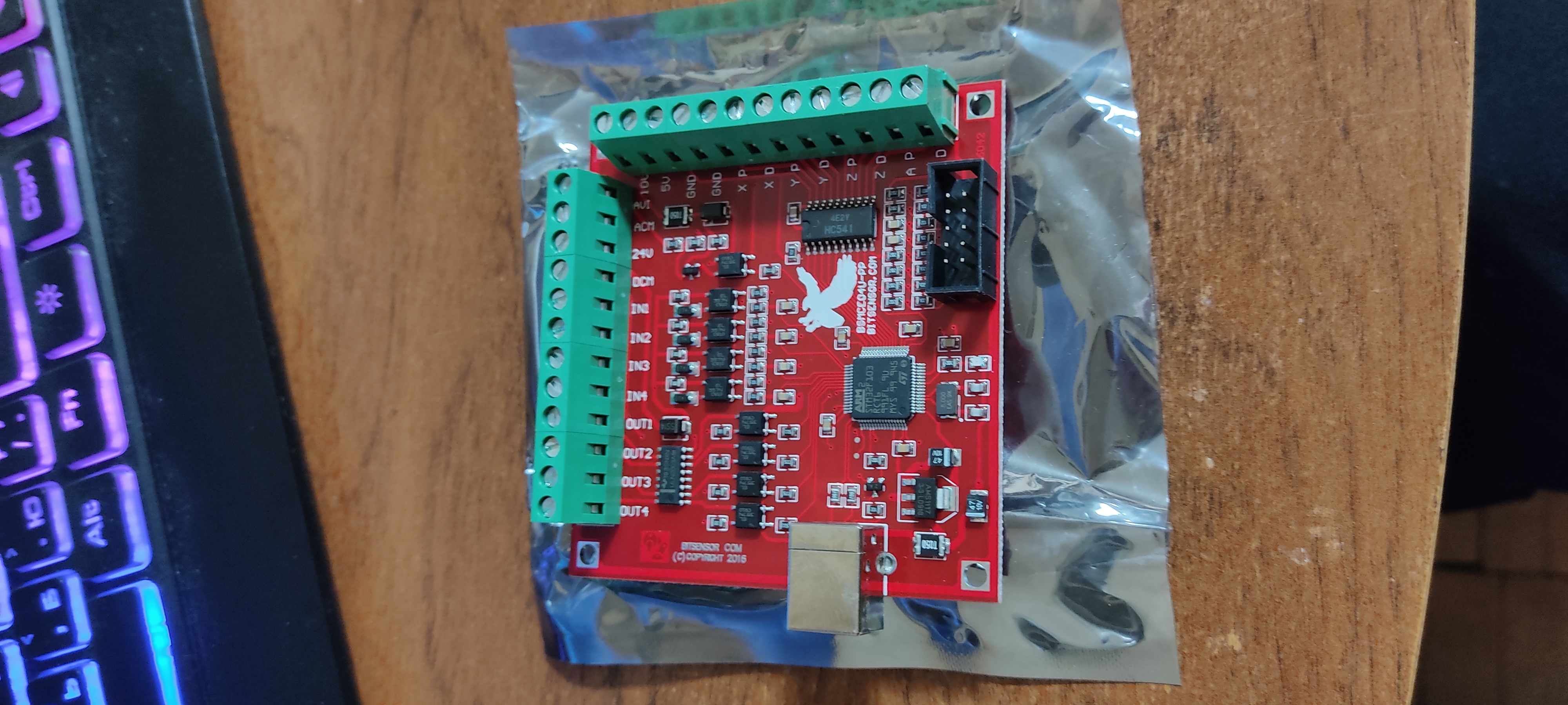

Еще вопрос. Т.к. думаю что энное количество времени станок может быть на выезде, встал вопрос о пк для него. Ноутбука нет, но готов прикупить чтото бу недорого, специально для него. Вопрос под какие требования. Посмотрел последние версии, под них ноут явно дорог будет, а под старые? И чтобы тянул какую нибудь нетребовательную программу обработки моделей...
IMG_20220309_235232.jpg (3160 просмотров) <a class='original' href='./download/file.php?id=202088&mode=view' target=_blank>Загрузить оригинал (2.59 МБ)</a>
Плата такая, только распечатал. Она же по юсб управляется? А то у меня как чпу так сразу ассоциация с древними сом портами и кабелями
Питерский
Сообщения: 307
Репутация: 131
Re: (Сборка) Хоббийный фрезер на алю плите 15мм с полем 350*250*100
Сообщение Питерский »
Контроллеров сейчас наделано производителями много, только выбирай. Но я тут не советчик...

Болгарка, штангель, керн, сверлильный станок и компас)

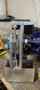

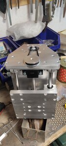

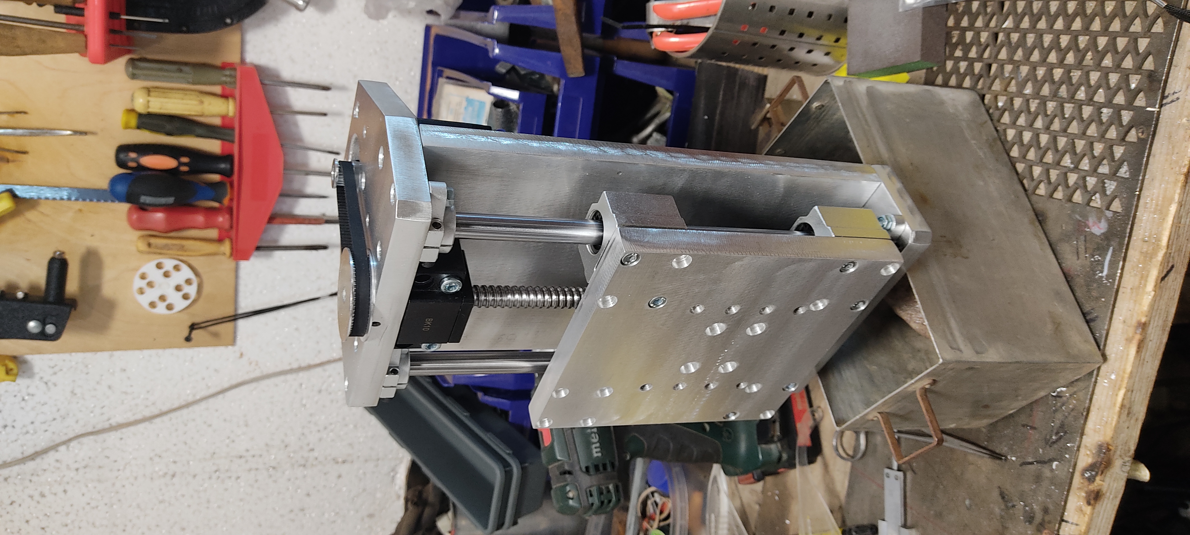

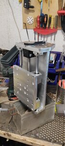

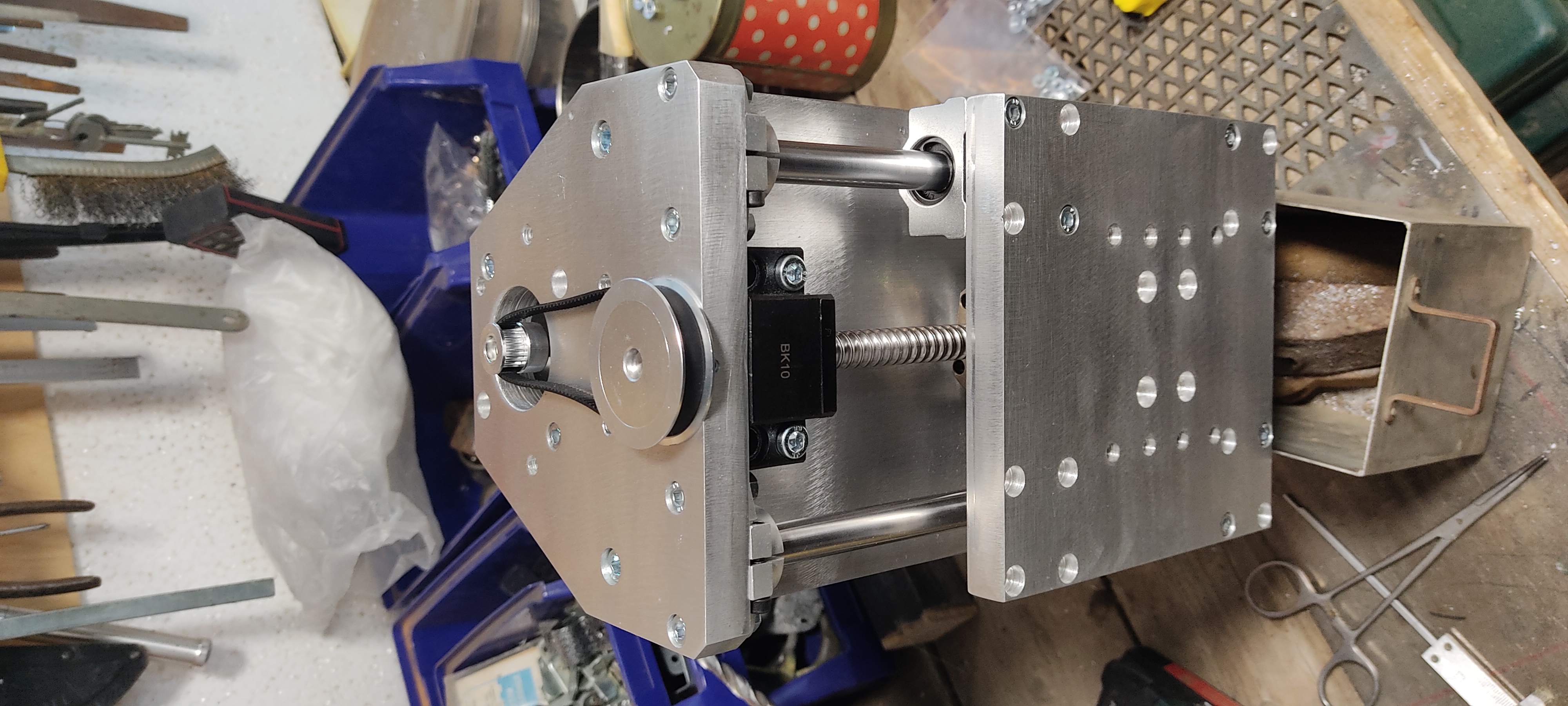

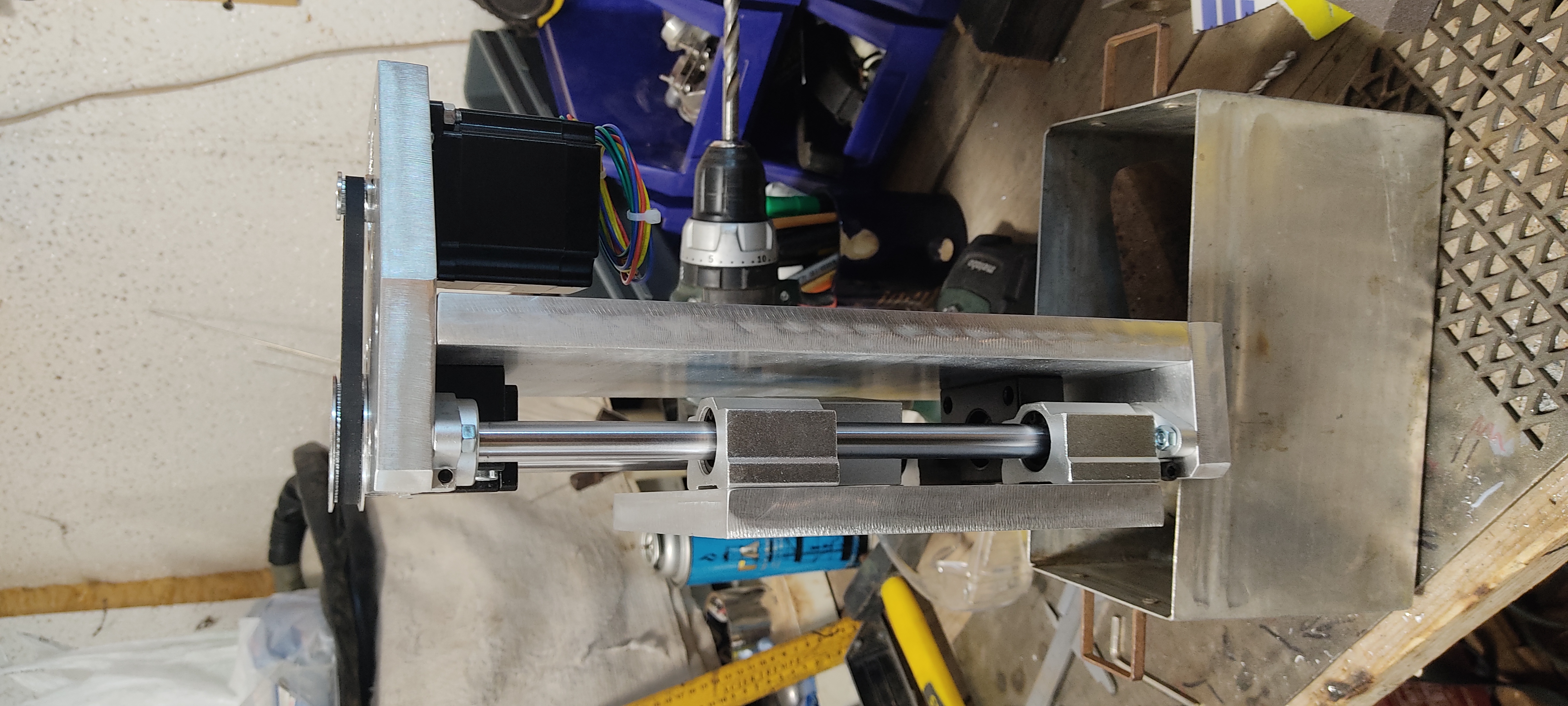

Без сверлильного я бы вообще не дернулся, факт)
Собрал я ось Z. Пока в черновую. Не хватает одной каретки, едет ко мне, и шкив оказался на 8 вместо 6.35, втулить или новый искать. И еще разбирать все равно чтобы каретки оси У прикрепить. Но пока все норм, особого криминала после сборки не обнаружено
