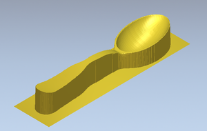

Сообщение гражданинъ »
Питерский писал(а): ↑ до высоты рельефа 12-13мм
Сильное заявление !
вот это резал высота 46 мм (3232 просмотра) <a class='original' href='./download/file.php?id=202077&mode=view' target=_blank>Загрузить оригинал (122.57 КБ)</a>
Питерский
Сообщения: 307
Репутация: 131
Re: (Сборка) Хоббийный фрезер на алю плите 15мм с полем 350*250*100
Сообщение Питерский »
Так это 3Д модель, Арткам ее без проблем покажет. А вот начинаешь УП составлять для 3Д обработки выше указанной высоты и все, он "глохнет"! Хотя, может у меня версия такая...

Питерский писал(а): ↑ это 3Д модель
эта тоже? Арткам и 10й и 19й использовал (3226 просмотров) <a class='original' href='./download/file.php?id=202078&mode=view' target=_blank>Загрузить оригинал (3.56 МБ)</a>
Значит вам свезло, у меня другая версия. Хотя, если подумать насчет стратегии обработки, то и на ней вполне получиться.

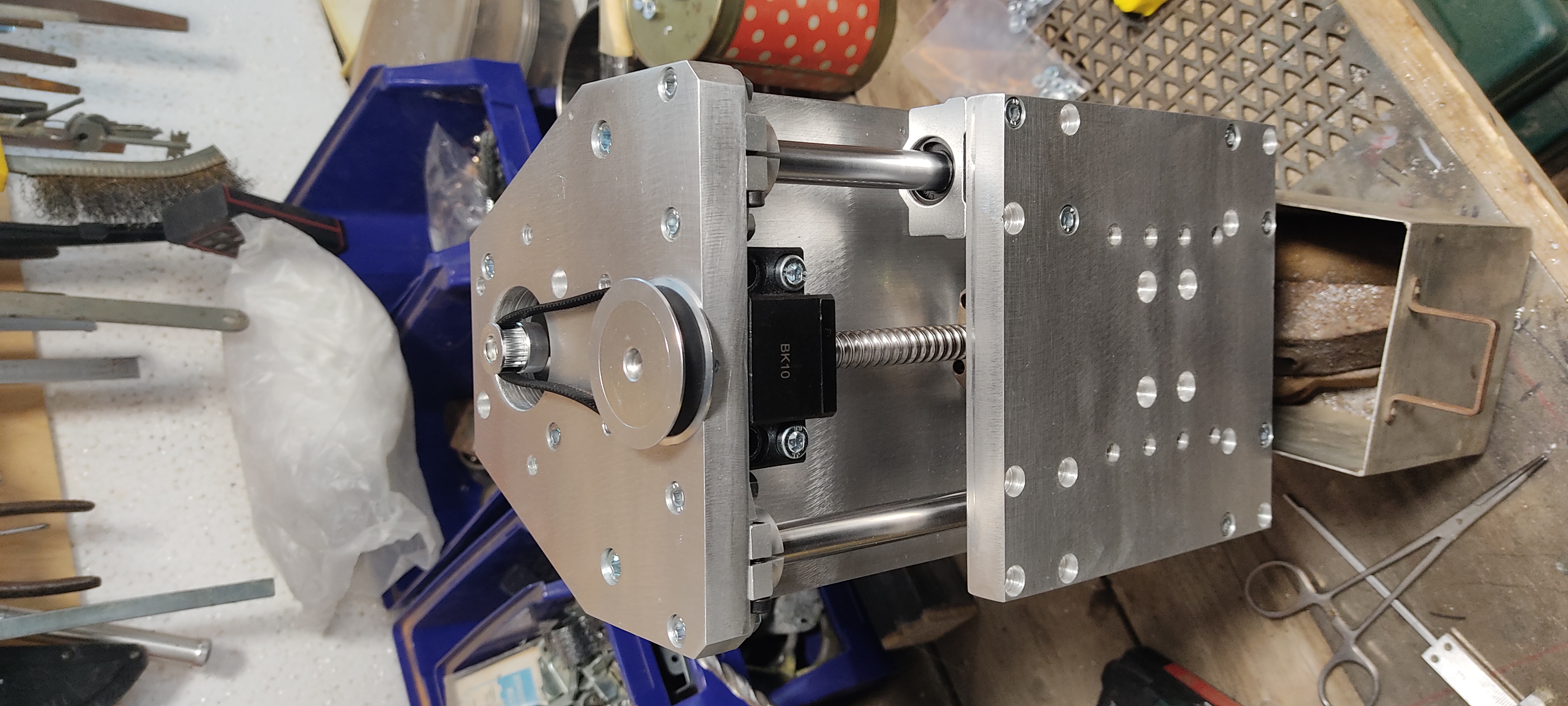

Без сверлильного я бы вообще не дернулся, факт)
Собрал я ось Z. Пока в черновую. Не хватает одной каретки, едет ко мне, и шкив оказался на 8 вместо 6.35, втулить или новый искать. И еще разбирать все равно чтобы каретки оси У прикрепить. Но пока все норм, особого криминала после сборки не обнаружено
