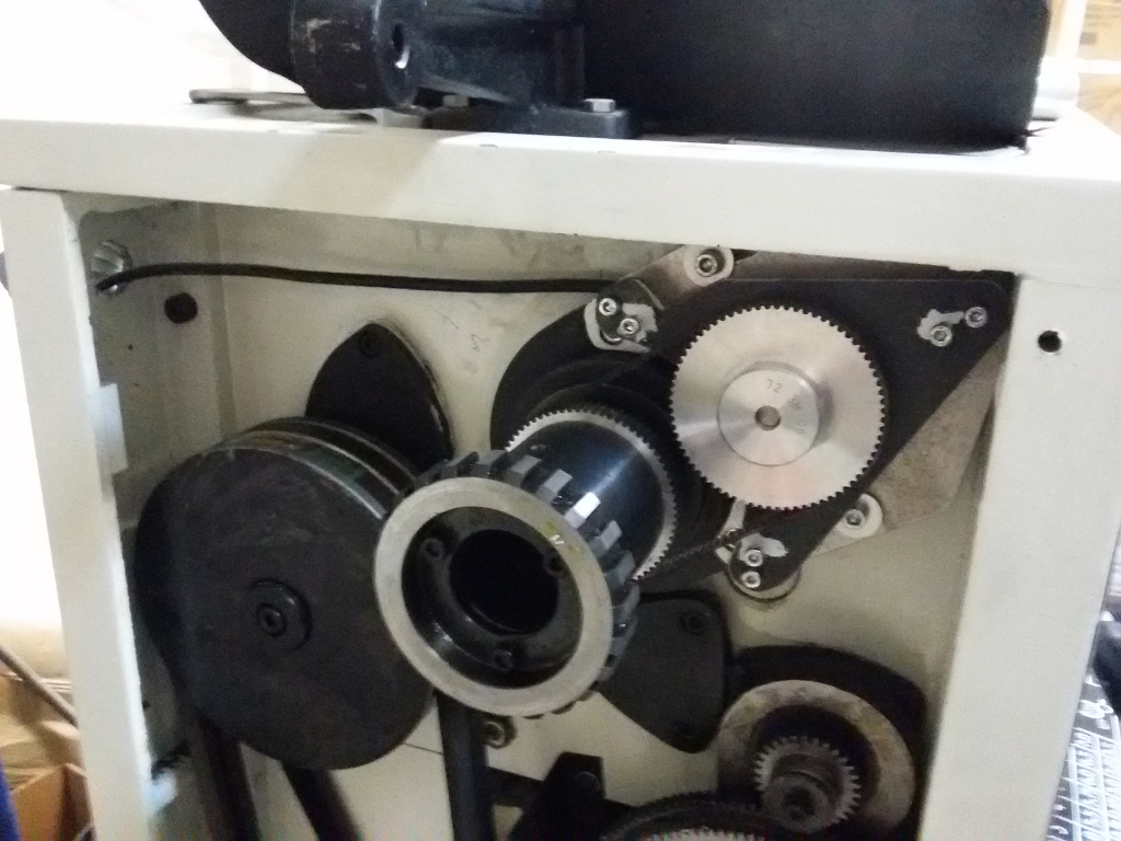

Сообщения: 21923
Re: G33.1 и непонятки
Maxekb77 писал(а): ценник энкодера 1000р, надо ли так измываться ?
А стоимость места на станке для него и преодоление сложностей монтажа забыл посчитать? :)
Для осознания масштабов проблемы: диаметр вала, обороты которого надо мерять был примерно 160мм и вот такая конструкция
20161120_165926.jpg (1327 просмотров) <a class='original' href='./download/file.php?id=191226&mode=view' target=_blank>Загрузить оригинал (741.96 КБ)</a>
там просто не поместилась-бы. Да и шкивов такого большого диаметра негде было взять.

Если судить по фото то штатная схема установки энкодера, два шкива 1:1 с ремешком.
Или там вместо энкодера пластина стоит с прорезями ? - тогда еще больше вопросов возникает.
Сообщения: 21923
Maxekb77 писал(а): Если судить по фото то штатная схема установки энкодера, два шкива 1:1 с ремешком.
Это не штатная схема, это viewtopic.php?f=148&t=13791 :) И там видна треугольная конструкция для настройки положения ведомого шкива (надетого на вал энкодера), чтобы ремень не сползал со шкивов.
В случае, про который я сейчас говорю, ведущий шкив должен был быть с отверстием под вал диаметром около 160мм и внешним где-то ~180мм, ведомый шкив должен был бы быть тоже диаметром ~180мм, а юстировочные пластины ещё больше. И для такой конструкции там места не было, а диск диаметром ~200мм хорошо поместился на вал.
