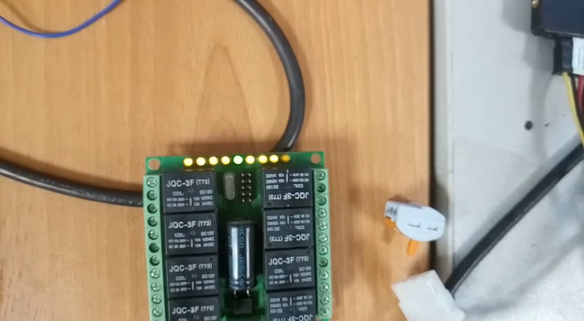

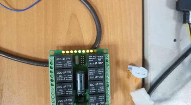

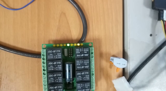

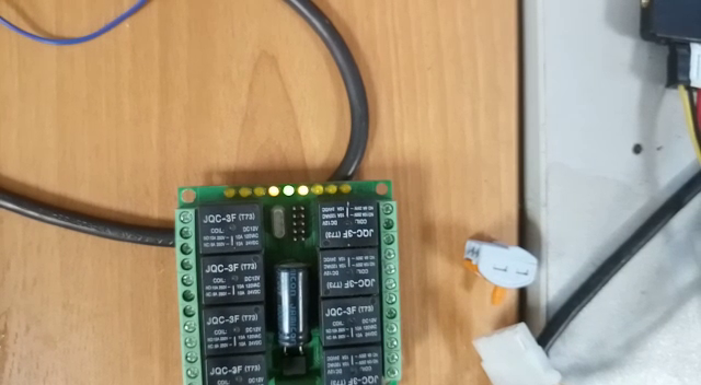

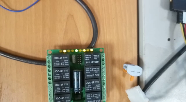

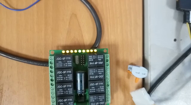

Хех... LPT при загрузке неуправляема... Мне нужно уверенное переключение реле. И чтоб молчали при включении компа.
Вот как реагирует плата с реле на эти пакеты сообщений:
vlcsnap-2021-12-14-11h10m08s186.png (1668 просмотров) <a class='original' href='./download/file.php?id=200424&mode=view' target=_blank>Загрузить оригинал (235.29 КБ)</a>
vlcsnap-2021-12-14-11h10m16s463.png (1668 просмотров) <a class='original' href='./download/file.php?id=200425&mode=view' target=_blank>Загрузить оригинал (235.03 КБ)</a>
vlcsnap-2021-12-14-11h10m29s443.png (1668 просмотров) <a class='original' href='./download/file.php?id=200426&mode=view' target=_blank>Загрузить оригинал (238.24 КБ)</a>
vlcsnap-2021-12-14-11h10m40s588.png (1668 просмотров) <a class='original' href='./download/file.php?id=200427&mode=view' target=_blank>Загрузить оригинал (239.86 КБ)</a>
vlcsnap-2021-12-14-11h10m50s883.png (1668 просмотров) <a class='original' href='./download/file.php?id=200428&mode=view' target=_blank>Загрузить оригинал (238.42 КБ)</a>
vlcsnap-2021-12-14-11h11m00s554.png (1668 просмотров) <a class='original' href='./download/file.php?id=200429&mode=view' target=_blank>Загрузить оригинал (239.74 КБ)</a>
vlcsnap-2021-12-14-11h11m15s355.png (1668 просмотров) <a class='original' href='./download/file.php?id=200430&mode=view' target=_blank>Загрузить оригинал (238.24 КБ)</a>
vlcsnap-2021-12-14-11h11m27s895.png (1668 просмотров) <a class='original' href='./download/file.php?id=200431&mode=view' target=_blank>Загрузить оригинал (236.81 КБ)</a>
