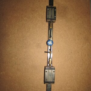

Re: Портальник 700*500 с АТС
20й рельс. Комплект куплен у американца.
IMG_1444 (Копировать).JPG (2851 просмотр) <a class='original' href='./download/file.php?id=198341&mode=view' target=_blank>Загрузить оригинал (288.39 КБ)</a>
Маслостанции простые. Бочек + поршень+ пружина. Поршень давит на смазку, она потихоньку ползет по трубкам.
Дорогие станции. Бочек + поршень+ пружина+ мотор с насосом. https://aliexpress.ru/item/100000215705 ... 770duPh28G

Надо смотреть не на рельсы. Фото, это ответ на твой другой вопрос.
Vladimir52 писал(а): ↑ Да и тавотницы (на моем на фото). Разве они используются для подачи питания от стации?
На моем фото видны фитинги,а не тавотницы для подвода смазки.

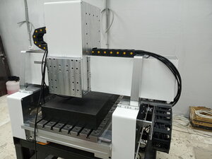

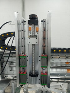

На мой взгляд, городить систему автосмазки в подобном станке - лишнее усложнение и удорожание.
Когда стоит защита, на рельсы и винты практически ничего не попадает, а хорошая консистентная смазка длительное время сохраняет работоспособность и отлично держится на поверхностях.
Все равно периодически необходимо обслуживать станок, у каждого интервалы свои, в зависимости от загруженности оборудования, но раз в неделю-две снять защиту, пропылесосить под ней и качнуть по паре раз в каждую точку смазки - имхо проблема не большая.

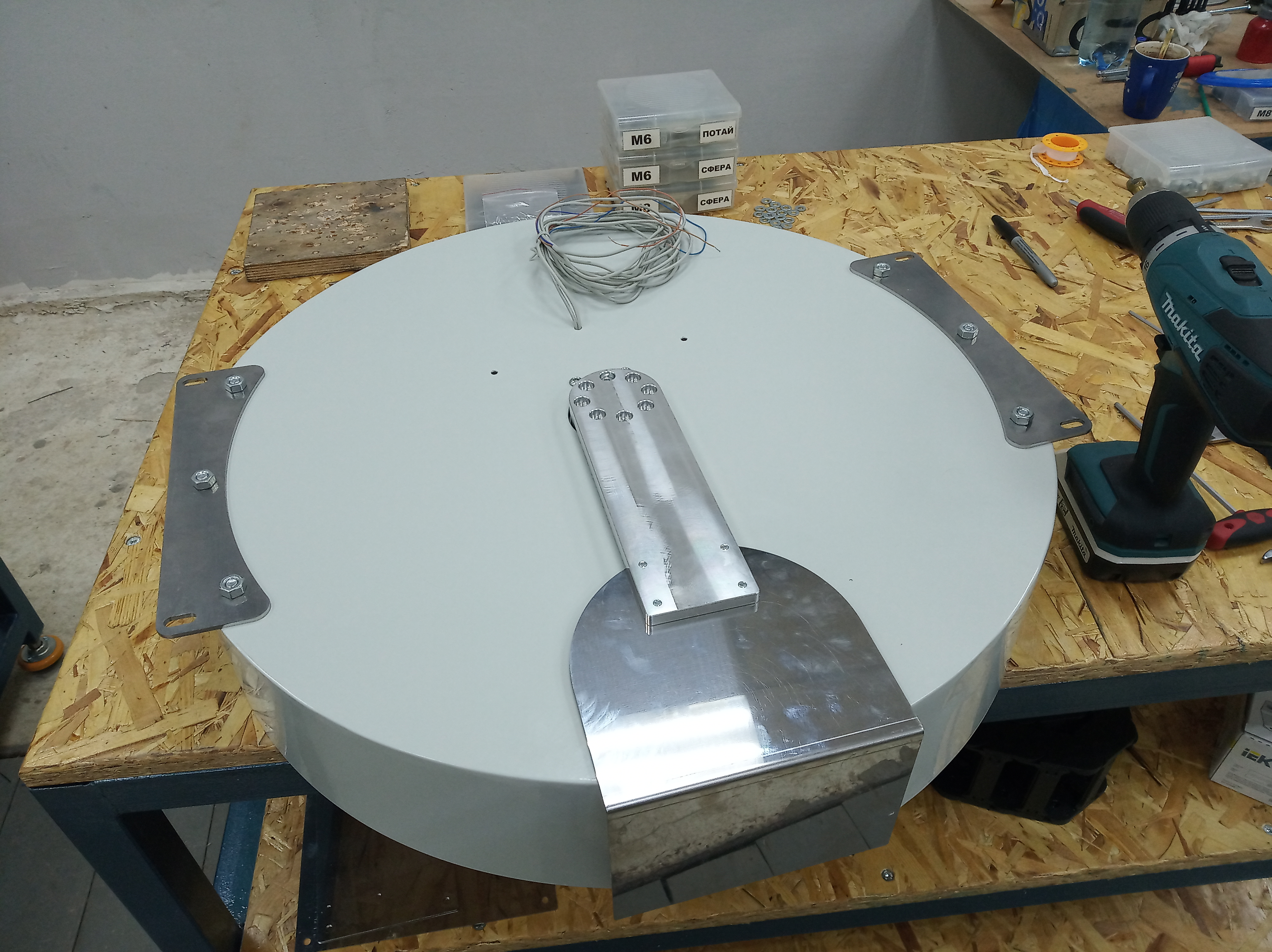

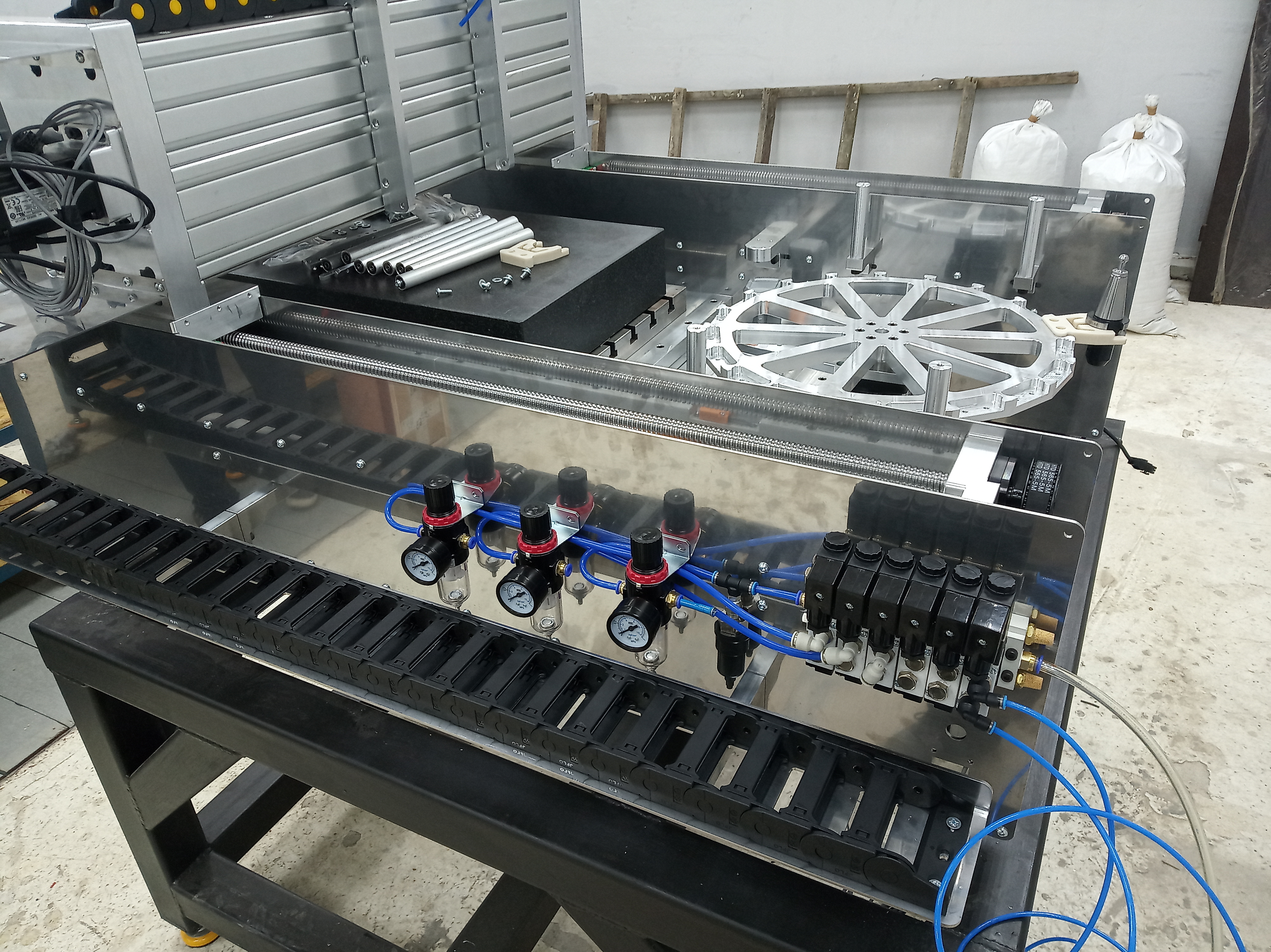

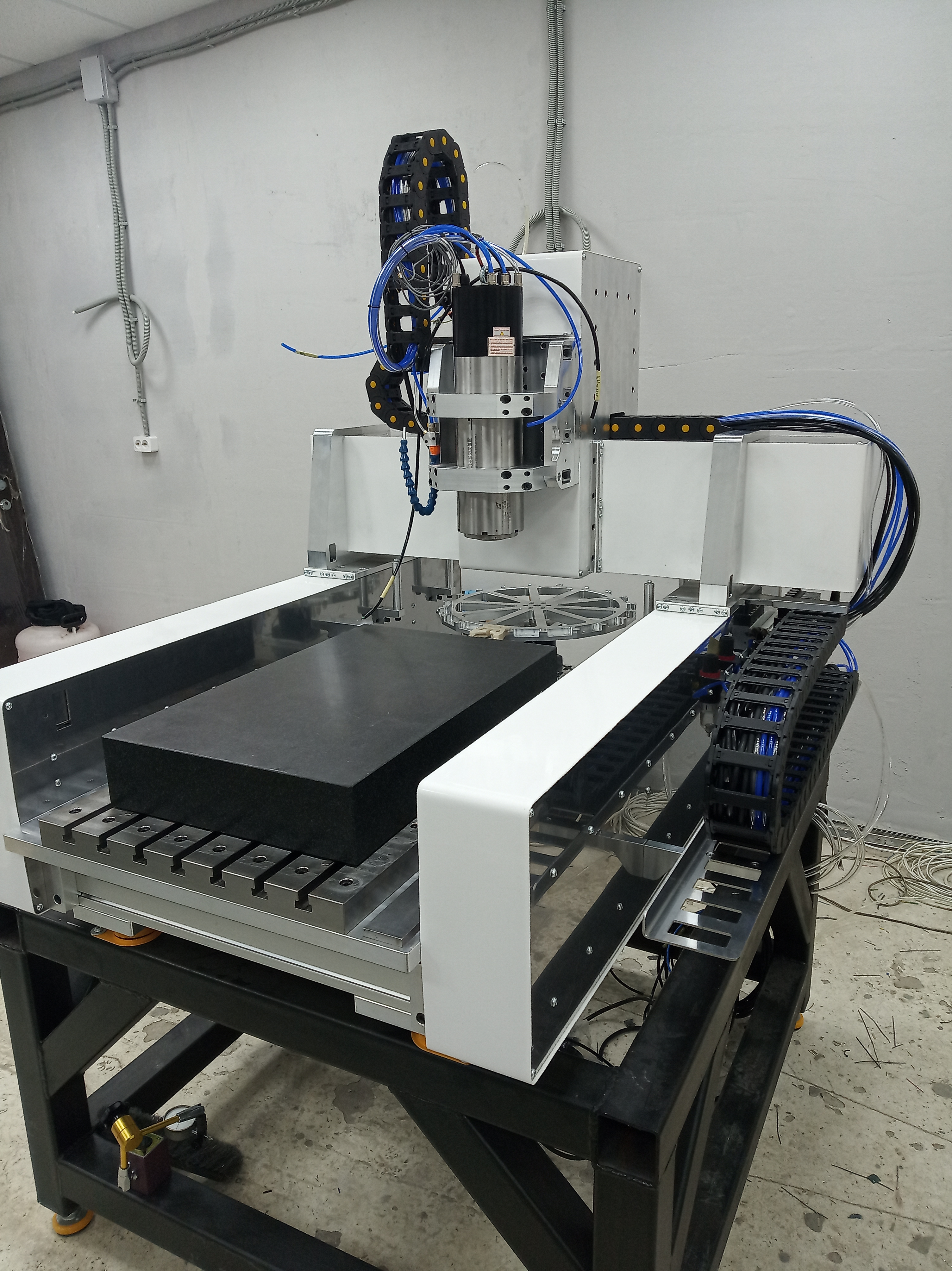

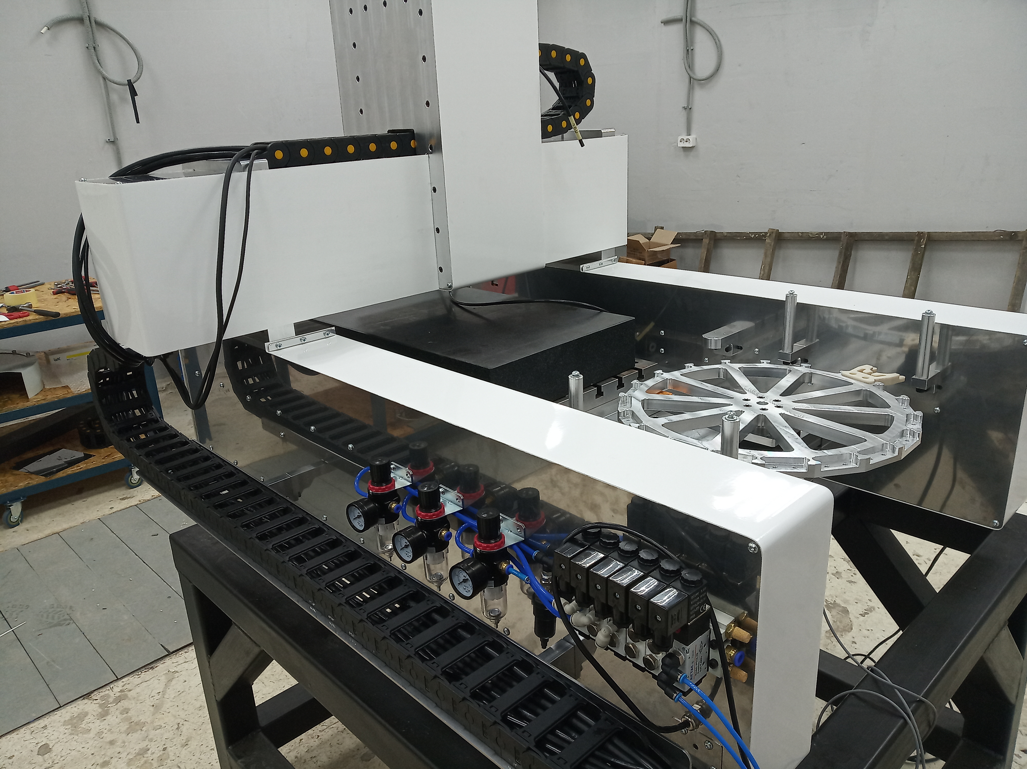

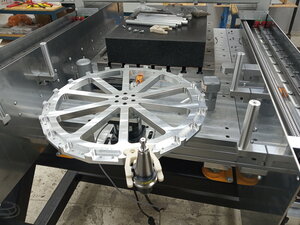

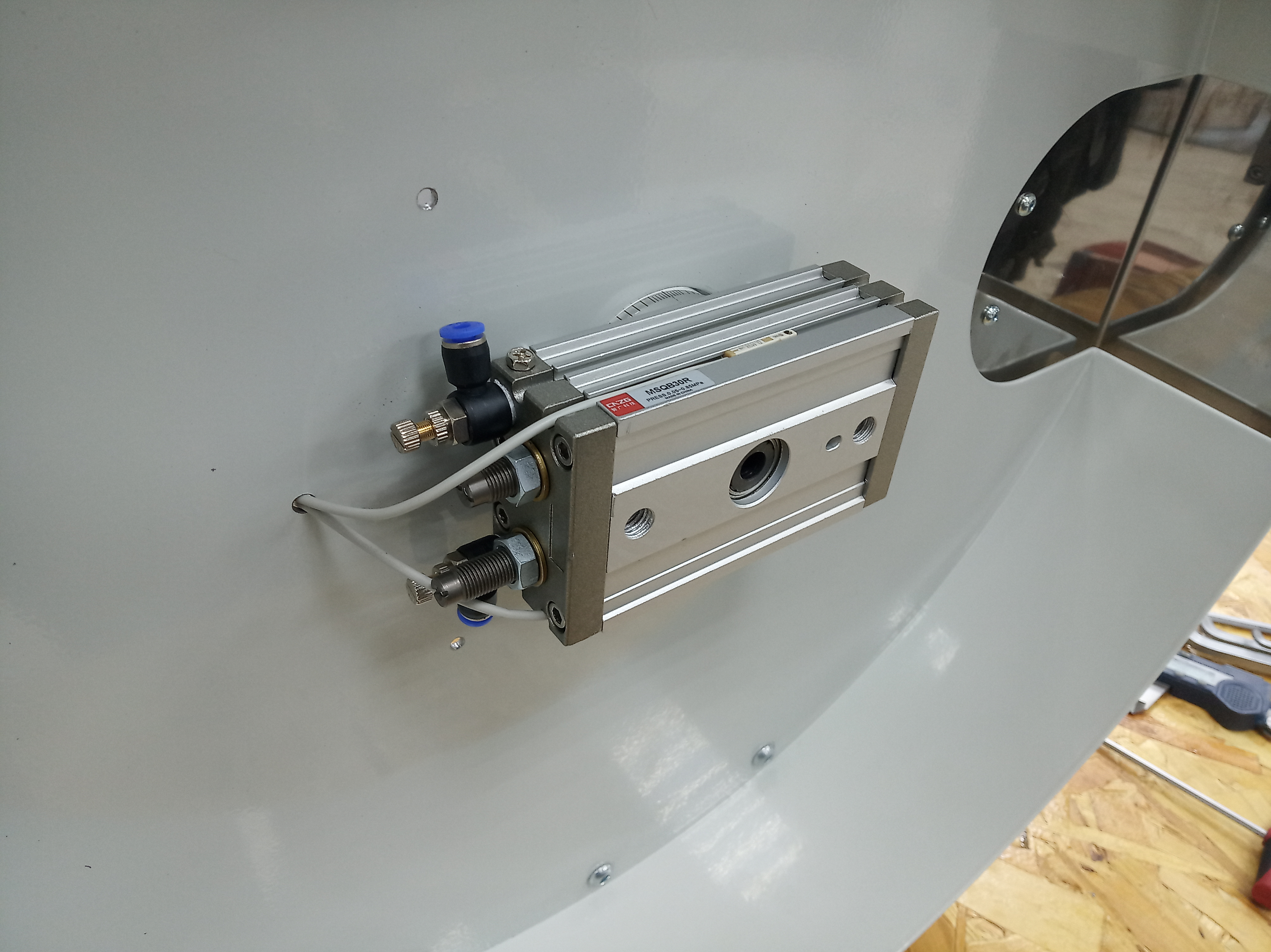

Сборка механики практически закончил, порезал и натянул защиту на все оси, примерил барабан автосменщика, а так же проверил работу пневматики - закрывашку барабана на поворотном пневмоцилиндре, поигрался со шпинделем, дабы понять какое давление нужно для разжима штревеля и продувки конуса.
В шпинделе 3 разъема для воздуха - один на разжим штревеля, один на продув конуса и один воздушное уплотнение подшипников.
Продув и разжим после испытания посадил на один распределитель, только похоже нужно немного придушить поток на продувке, т.к. немного не хватает давления на разжим при этом.
В шпинделе стоят 2 датчика, обычные индуктивные похоже... Один - датчик наличия инструмента, срабатывает когда в конус установлена оправка.
Второй - датчик разжима штревеля, активен, когда пневмоцилиндр выдавливает шток захватчика.
Из силового разъема выходят еще 2 провода, по некоторым данным какой-то датчик температуры, но инфы по нему толком не нашел.
В целом пока все идет как и было задумано, единственный вопрос в работоспособности вилки-держателя оправок, поскольку есть большое желание сделать ее рабочей без городьбы ориентации оправок при установке их в вилку.
а зачем так изуродовал весь вид пневматикой собранной прямо на улице на боковине? онож все засреца и почистить будет нереал.
Umnik
Сообщения: 2344
Репутация: 2153
Настоящее имя: Георгий
Откуда: Калуга
Сообщение Umnik »
А где его собирать?
Эт первое
А второе, с чего оно "засреца" все?
И чему там засераться?) Трубки снаружи испачкаются и крутилка регулятора?
Наоборот, на мой взгляд довольно удачное место расположения, максимально близко к кабель-каналу, куда пойдут трубки и в то же время близко к барабану, чтобы не тянуть километровые трубки к его цилиндру.
