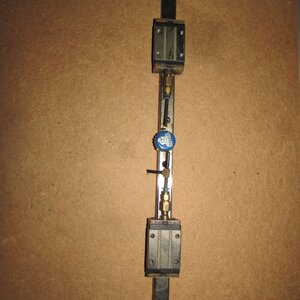

Vladimir52 писал(а): ↑ а с активной смазкой и регуляторами давления.
Регуляторы давления в станке ,скорее всего нужны для других целей, а не для смазки направляек. Регуляторы давления в станках могут стоять на гидроприводе зажима патрона, на разгрузке шпинделя и тд..
В смазках импульсного действия, которая часто применяется во взрослых станках. Нужно в систему накачать определенное давление смазки, чтобы "взвести" поршеньки. В смазочной системе, на линии ставят датчик давления, как только насос набрал нужное давление в системе, ПЛС в ЧПУ отключает насос. Если за заданное время не набралось давление в системе, ЧПУ выдаст предупреждение.
После отключения насоса, пружинки толкают поршеньки. Так масло подается заданной порцией в нужную точку. Нет как на дешевых системах, где то масло льется, а где то его не хватает. Импульсная смазка рулит.
Vladimir52 писал(а): ↑ Однако на небольших станках, вот уже который раз мне направляйки отдают, все на консистентной смазке, не сильно густой, белого или зеленого цвета, ну и тавотницы на каретках канеш.
Есть автоматические системы для консистентной смазки. Все выглядит так же как и для жидкой, но маслостанция другая. Система стоит дороже. Консистентная смазка проталкивается через пластиковые или металлические трубочки.

aftaev писал(а): ↑ Есть автоматические системы для консистентной смазки. Все выглядит так же как и для жидкой, но маслостанция другая. Система стоит дороже. Консистентная смазка проталкивается через пластиковые или металлические трубочки.
На больших да, маслостанции для консистентной, я тож видел. Но на станках поменшьше их нет. Да и тавотницы (на моем на фото). Разве они используются для подачи питания от стации?
Re: Портальник 700*500 с АТС
Vladimir52 писал(а): ↑ я тож видел. Но на станках поменшьше их нет.
На слово поверишь, или сфоткать тебе мелкие рельсы, ШВП с консистентной смазкой?

aftaev писал(а): ↑ На слово поверишь, или сфоткать тебе мелкие рельсы, ШВП с консистентной смазкой?
Если со станцией, то да, пожалуйста, очень интересно (в плане, нужно ли на таком станке, как в этой теме, станция для консистентной смазки)

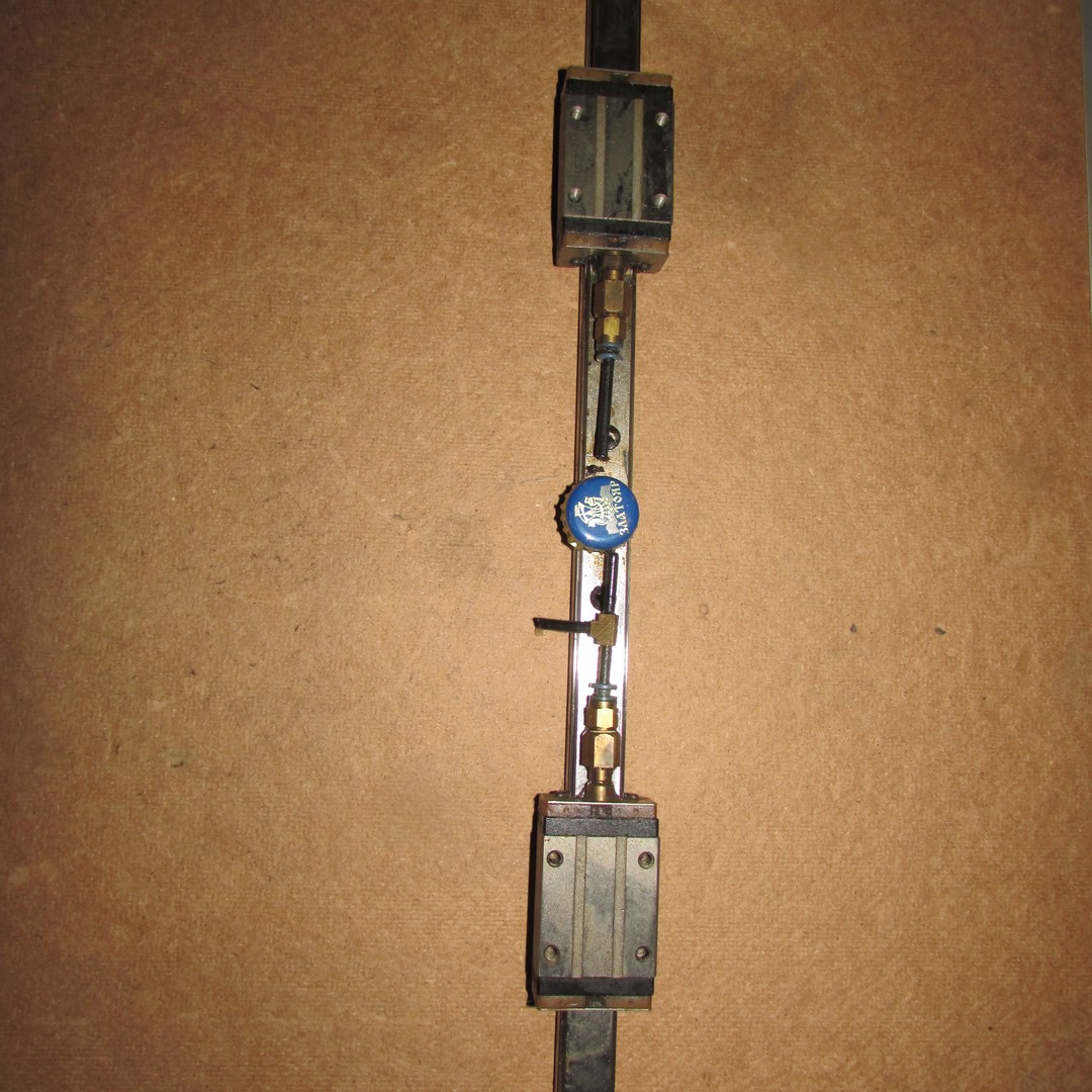

20й рельс. Комплект куплен у американца.
IMG_1444 (Копировать).JPG (2856 просмотров) <a class='original' href='./download/file.php?id=198341&mode=view' target=_blank>Загрузить оригинал (288.39 КБ)</a>
Маслостанции простые. Бочек + поршень+ пружина. Поршень давит на смазку, она потихоньку ползет по трубкам.
Дорогие станции. Бочек + поршень+ пружина+ мотор с насосом. https://aliexpress.ru/item/100000215705 ... 770duPh28G

Надо смотреть не на рельсы. Фото, это ответ на твой другой вопрос.
Vladimir52 писал(а): ↑ Да и тавотницы (на моем на фото). Разве они используются для подачи питания от стации?
На моем фото видны фитинги,а не тавотницы для подвода смазки.

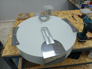

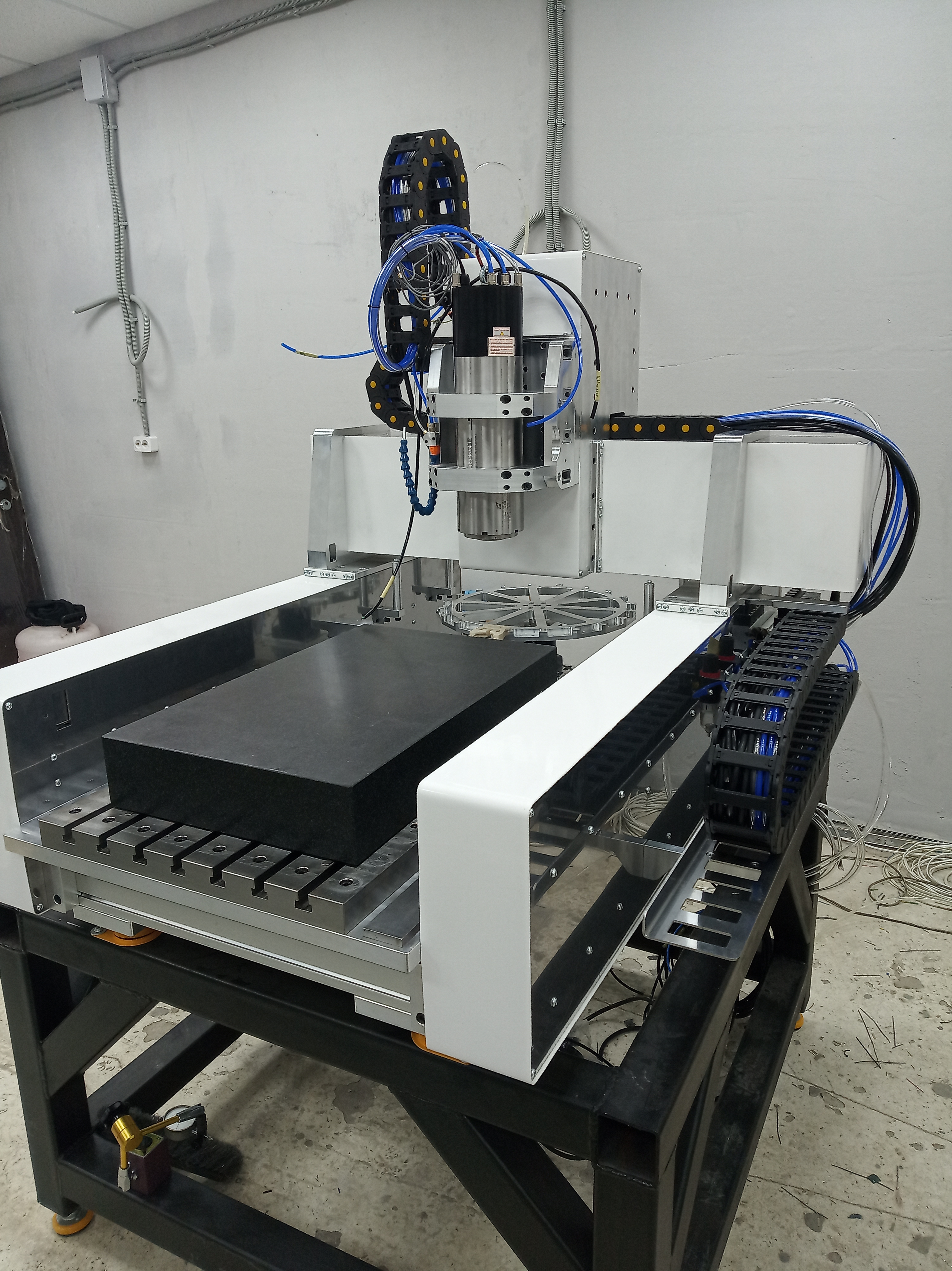

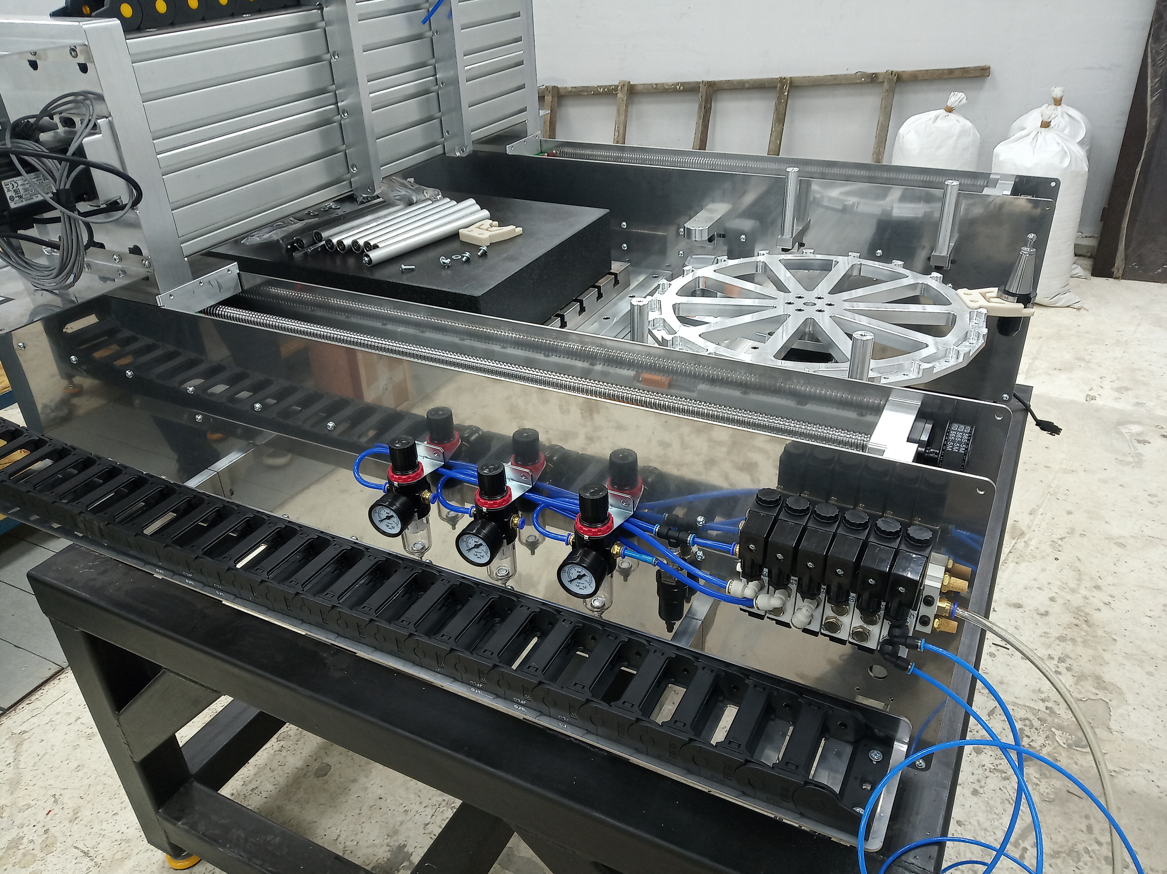

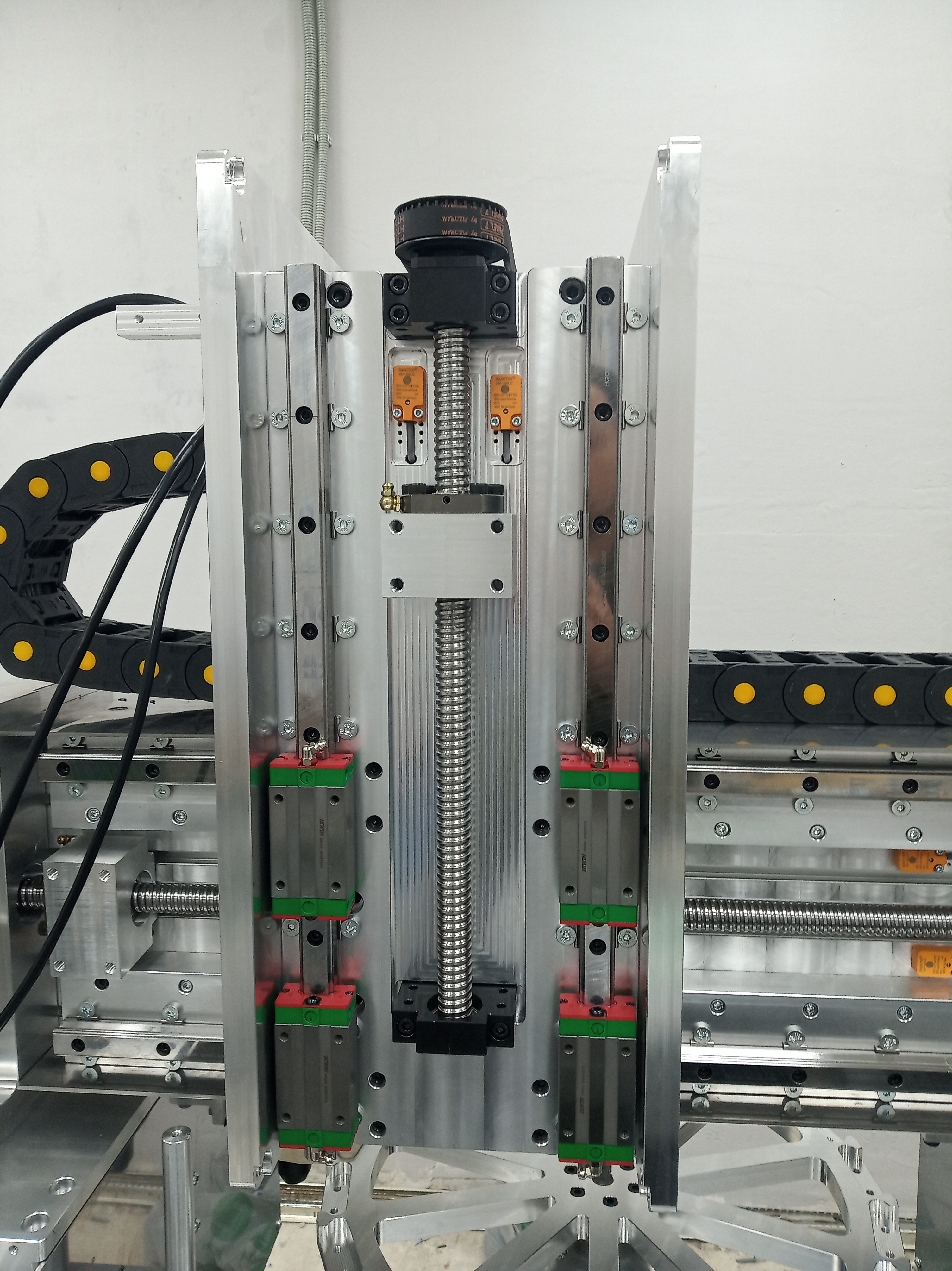

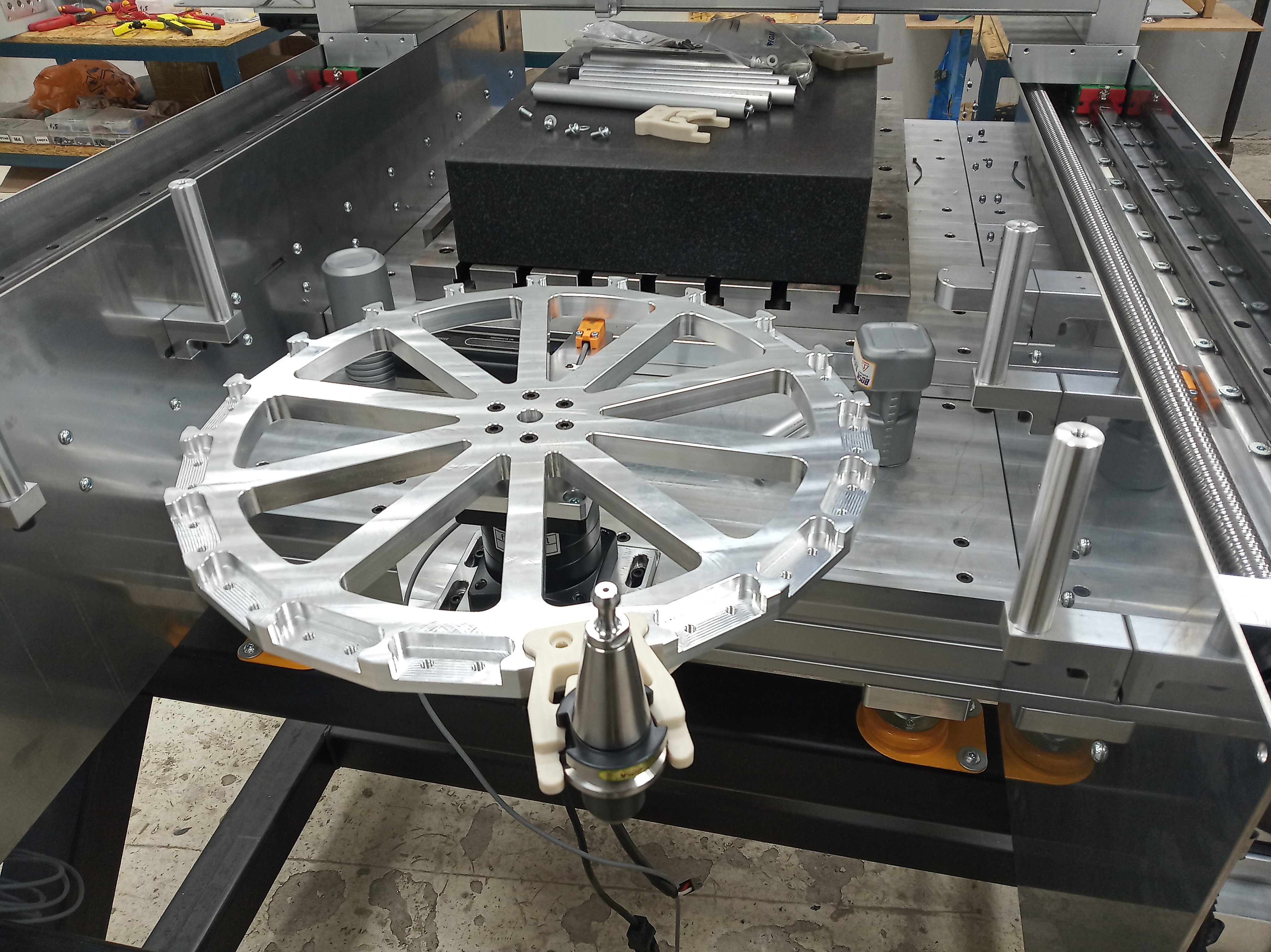

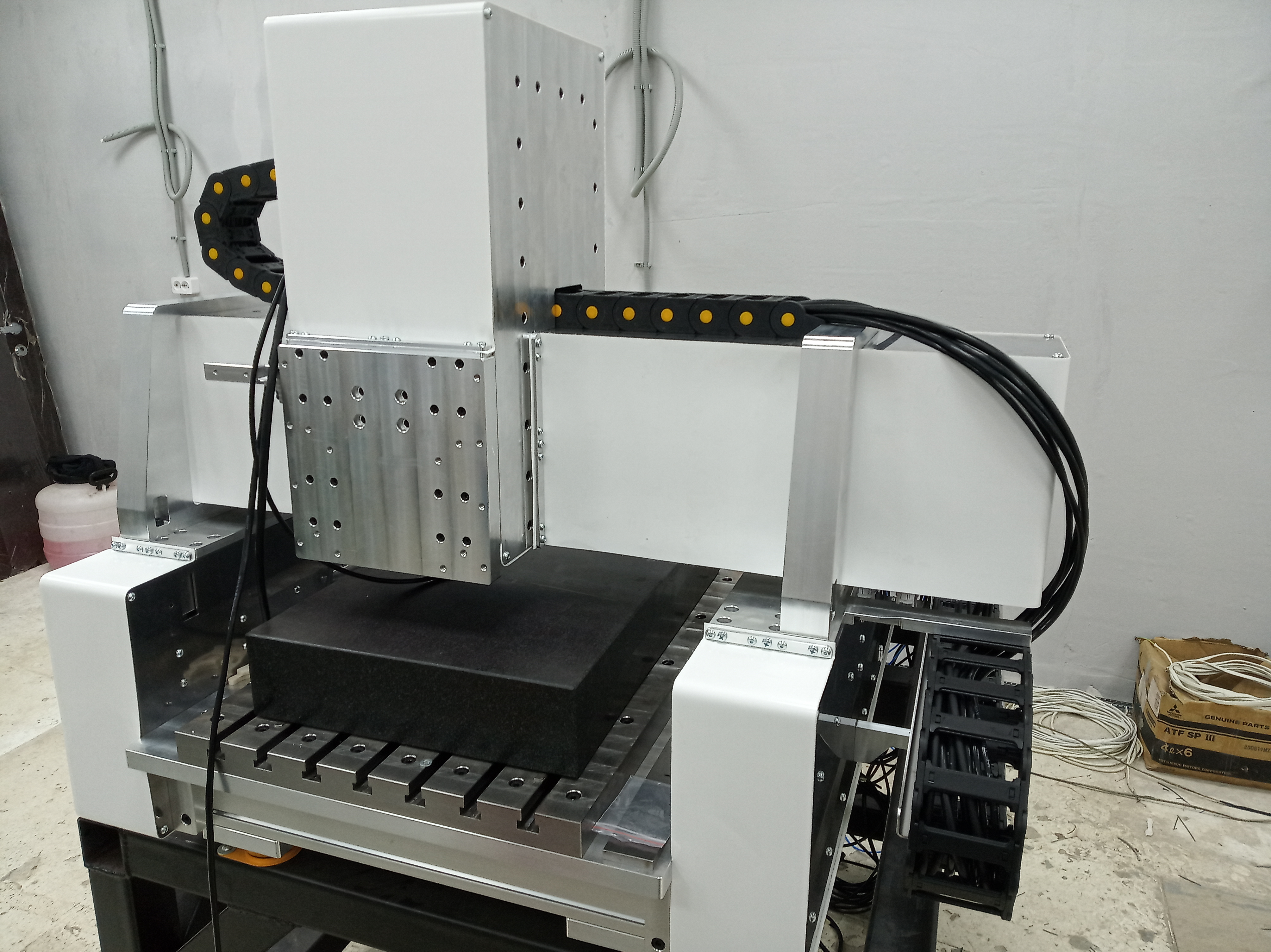

Сборка механики практически закончил, порезал и натянул защиту на все оси, примерил барабан автосменщика, а так же проверил работу пневматики - закрывашку барабана на поворотном пневмоцилиндре, поигрался со шпинделем, дабы понять какое давление нужно для разжима штревеля и продувки конуса.
В шпинделе 3 разъема для воздуха - один на разжим штревеля, один на продув конуса и один воздушное уплотнение подшипников.
Продув и разжим после испытания посадил на один распределитель, только похоже нужно немного придушить поток на продувке, т.к. немного не хватает давления на разжим при этом.
В шпинделе стоят 2 датчика, обычные индуктивные похоже... Один - датчик наличия инструмента, срабатывает когда в конус установлена оправка.
Второй - датчик разжима штревеля, активен, когда пневмоцилиндр выдавливает шток захватчика.
Из силового разъема выходят еще 2 провода, по некоторым данным какой-то датчик температуры, но инфы по нему толком не нашел.
В целом пока все идет как и было задумано, единственный вопрос в работоспособности вилки-держателя оправок, поскольку есть большое желание сделать ее рабочей без городьбы ориентации оправок при установке их в вилку.

Umnik писал(а): ↑ Из силового разъема выходят еще 2 провода, по некоторым данным какой-то датчик температуры, но инфы по нему толком не нашел.
Вероятно это KTY резистивный датчик температуры (термозонд) для контроля температуры шпинделя. контролируя сопротивление можно отловить неожиданный перегрев шпинделя

rry писал(а): ↑ Вероятно это KTY резистивный датчик температуры (термозонд) для контроля температуры шпинделя. контролируя сопротивление можно отловить неожиданный перегрев шпинделя
Возможно что-то подобное...
Экспериментировать особого желания нет, да и на станке будет чиллер стоять с датчиком температуры, так что не думаю, что будут проблемы с перегревом.
а зачем так изуродовал весь вид пневматикой собранной прямо на улице на боковине? онож все засреца и почистить будет нереал.
Umnik
Сообщения: 2344
Репутация: 2153
Настоящее имя: Георгий
Откуда: Калуга
Сообщение Umnik »
А где его собирать?
Эт первое
А второе, с чего оно "засреца" все?
И чему там засераться?) Трубки снаружи испачкаются и крутилка регулятора?
Наоборот, на мой взгляд довольно удачное место расположения, максимально близко к кабель-каналу, куда пойдут трубки и в то же время близко к барабану, чтобы не тянуть километровые трубки к его цилиндру.
