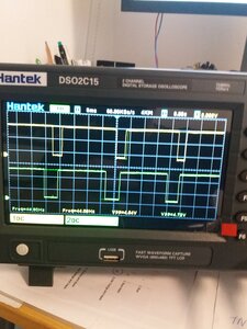

Сергей Саныч писал(а): ↑20 сен 2021, 21:14 Вообще-то мех. энкодер выдает меандры, а не короткие импульсы. Так же как MPG и любой квадратурный энкодер.
Да верно, это был просто один щелчок энкодера.

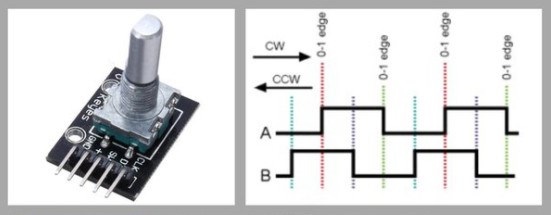

Rom327 писал(а): ↑ Есть возможность подключить ардуиновский энкодер?
AlexStern писал(а): ↑ Да такой энкодер я подключал, результат такой же
Не совсем понятно... Если ты подключал ардуиновский энкодер, ты должен был получить такой сигнал:
encoder.jpg (2408 просмотров) <a class='original' href='./download/file.php?id=198214&mode=view' target=_blank>Загрузить оригинал (21.11 КБ)</a>
Вместо этого ты покзываешь картинки с одиночными импульсами. Может это твой энкодер формирует такие, но ардуиновский энкодер простой как 3 копейки....

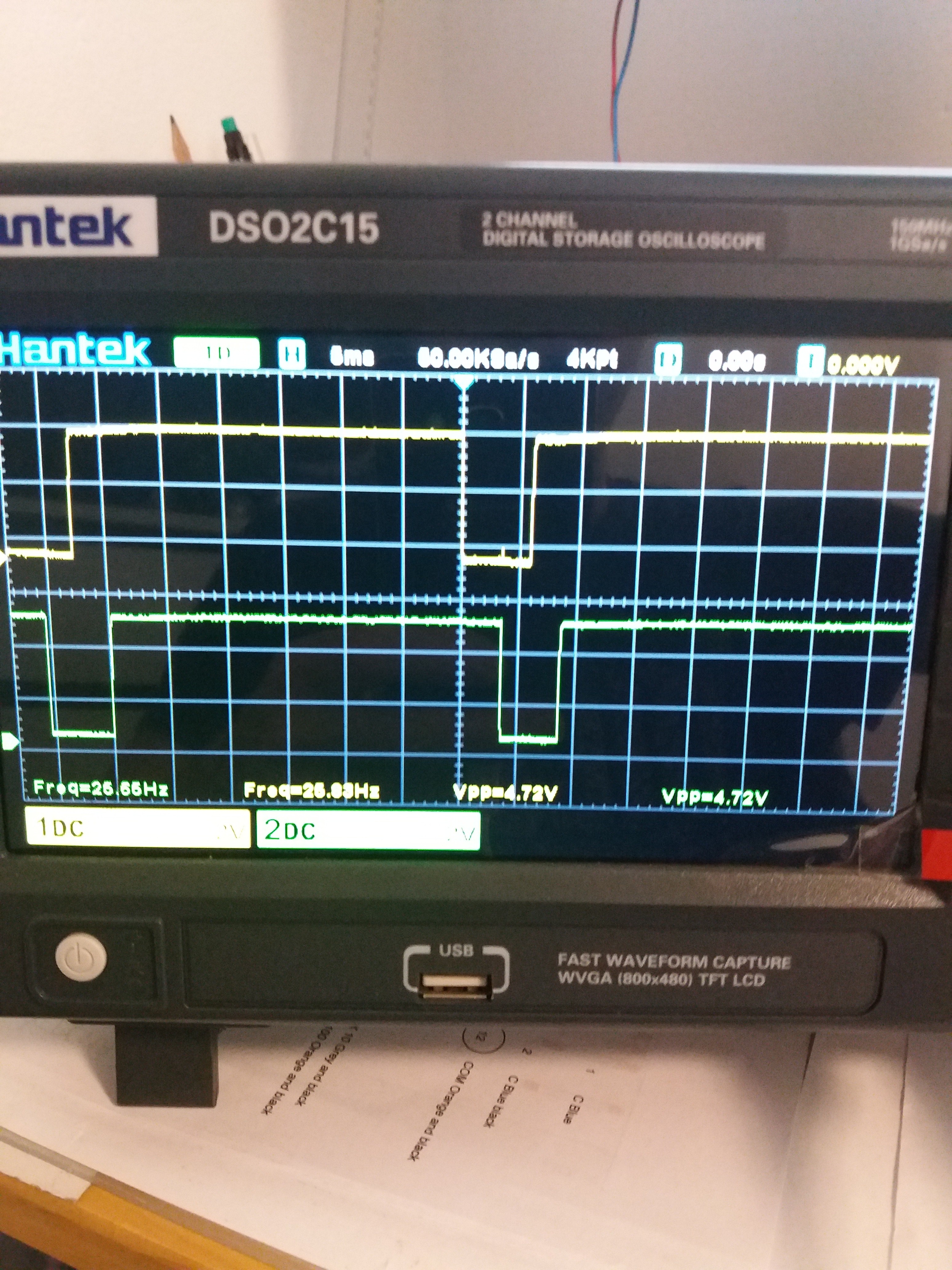

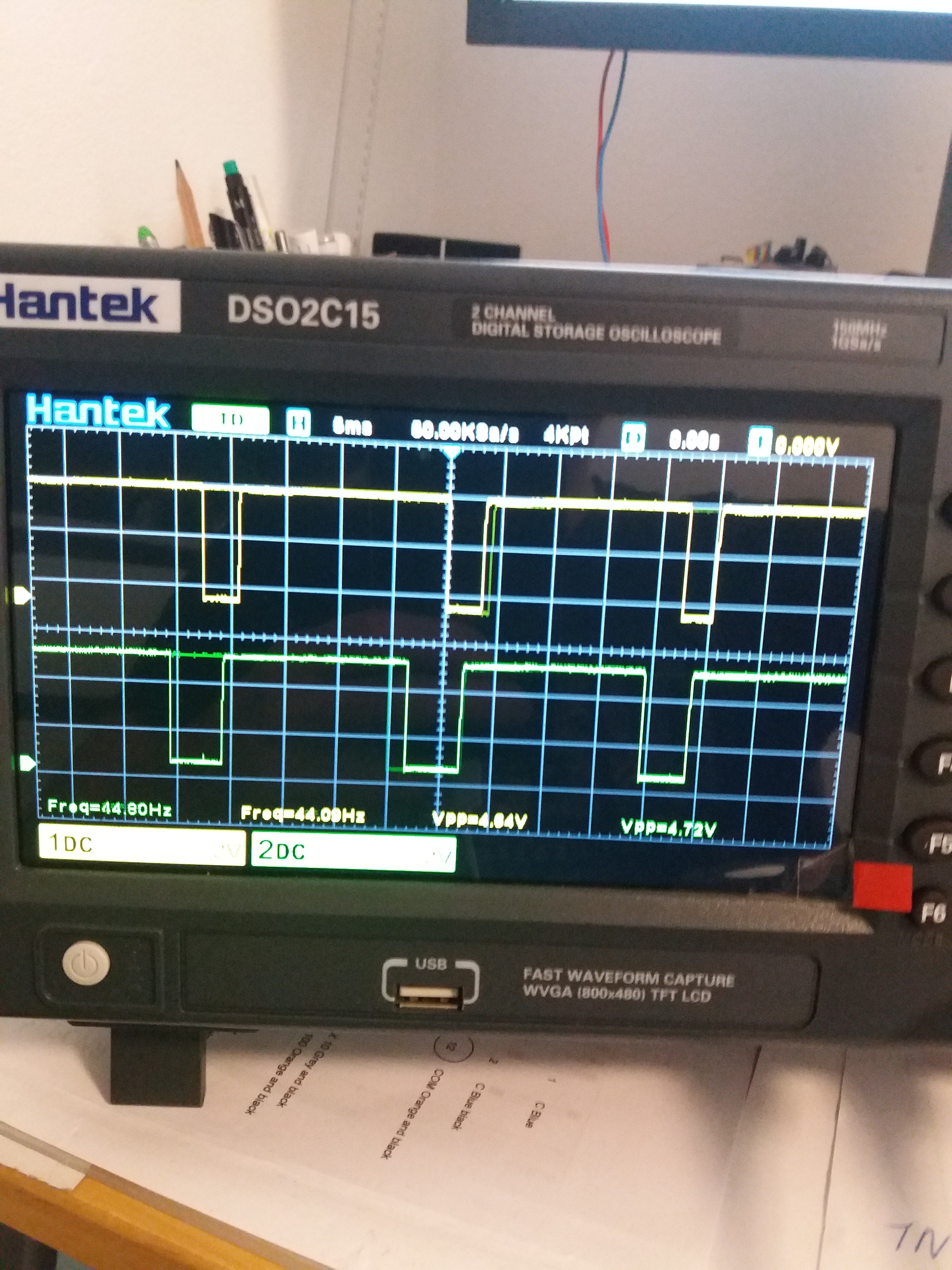

Ардуиновский энкодер
1.jpg (2377 просмотров) <a class='original' href='./download/file.php?id=198231&mode=view' target=_blank>Загрузить оригинал (3.97 МБ)</a>
кручу в право
2.jpg (2377 просмотров) <a class='original' href='./download/file.php?id=198232&mode=view' target=_blank>Загрузить оригинал (2.56 МБ)</a>
кручу в лево
3.jpg (2377 просмотров) <a class='original' href='./download/file.php?id=198233&mode=view' target=_blank>Загрузить оригинал (2.56 МБ)</a>

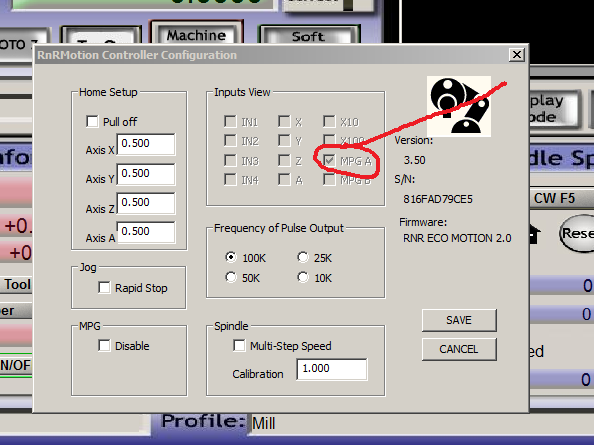

Ну вот наверно и возможная причина.
Должна ли стоять галка на этом месте при отсоединённом энкодере???
Снимок.PNG (2319 просмотров) <a class='original' href='./download/file.php?id=198249&mode=view' target=_blank>Загрузить оригинал (72.77 КБ)</a>

Я предполагаю галочка появляется тогда когда поступает сигнал?
Выходит что у меня на одной плате вход А забит а на другой вход В...

AlexStern писал(а): ↑ предполагаю галочка появляется тогда когда поступает сигнал?
При замыкании-размыкании входов и медденном вращении энкодера галочки меняются?
Как при вкдюченном MPG, ьак и при выключенном.
AlexStern
Сообщения: 30
Зарегистрирован: 15 сен 2021, 20:09
Откуда: Германия
Re: Прошу помощи маховичёк энкодер
Сообщение AlexStern »
calabr писал(а): ↑ При замыкании-размыкании входов и медденном вращении энкодера галочки меняются?
При замыкании размыкании входов или вращении энкодера мигает только одна галочка на одной плате это вход А на второй В
то есть один из входов постоянно занят не зависимо от того кручу я энкодер или замыкаю или вообще ко входам ничего не подключено.

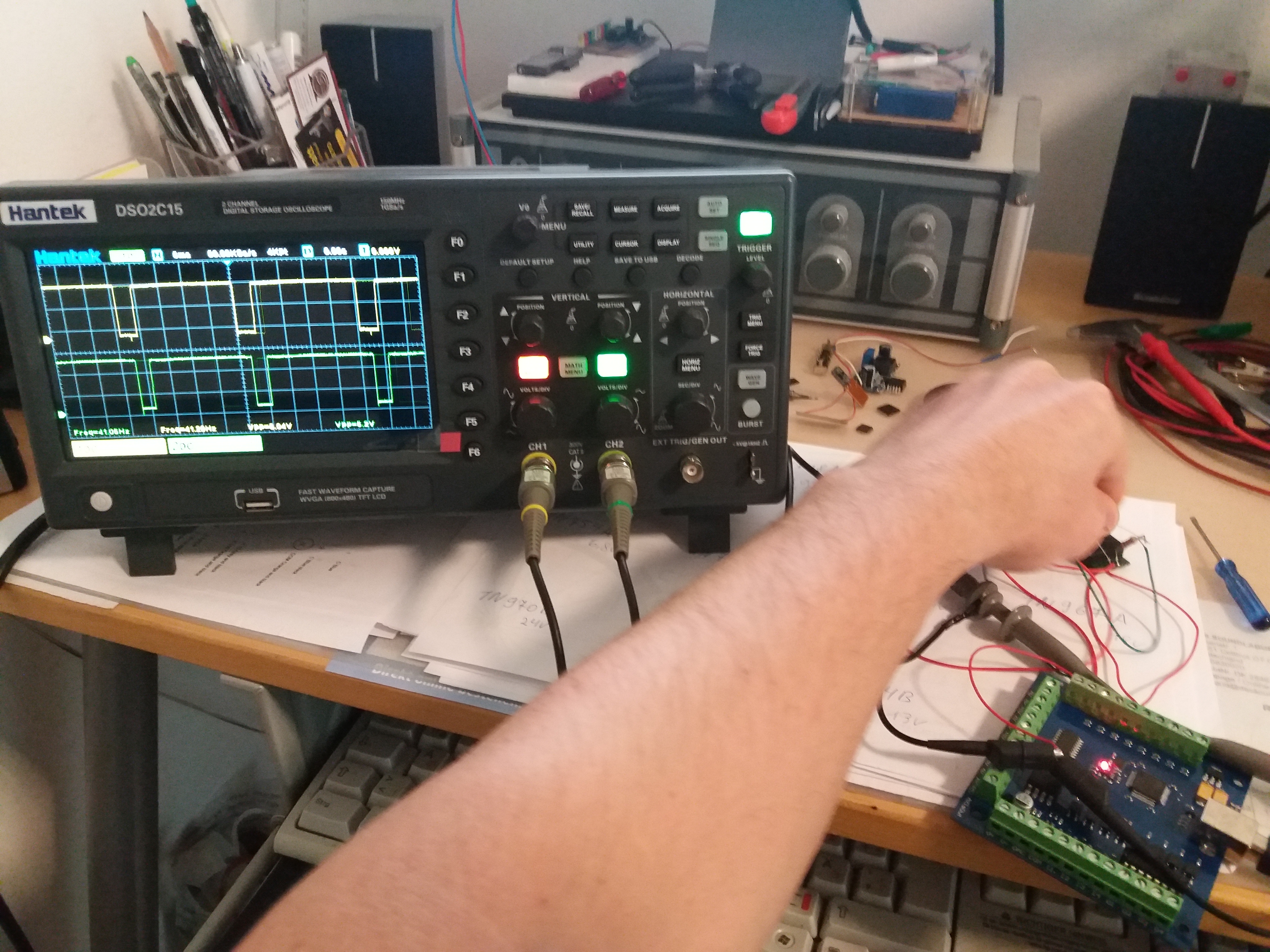

Отталкиваясь от этого удалось частично восстановить одну из плат!!! Был выпаян полностью STM контроллер и патом впаян обратно на место, после этого заработал второй вход. Только почему то на оборот, подаёшь минус на А входа платы а загорается в программе В и тд.
При подключении механического энкодера плата реагирует на сигналы и шаговый двигатель вращается бодро так как нужно, но вот не задача только в одну сторону. Со второй платы было по выпаяно почти всё что там есть и впаяно обратно но проблема с ней осталась та же.
