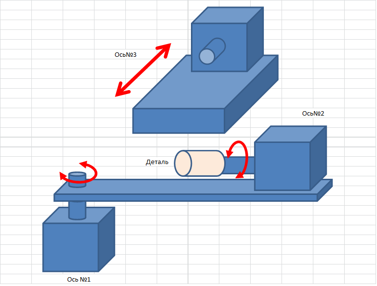

Добрый день.
Ну что почти собрал механику своего девайса. Остался сам электрощуп сварганить, но думаю справлюсь. По крайней мере для экспериментов и разработки в последствии полноценной модели сойдет.

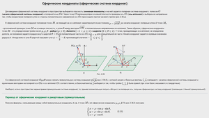

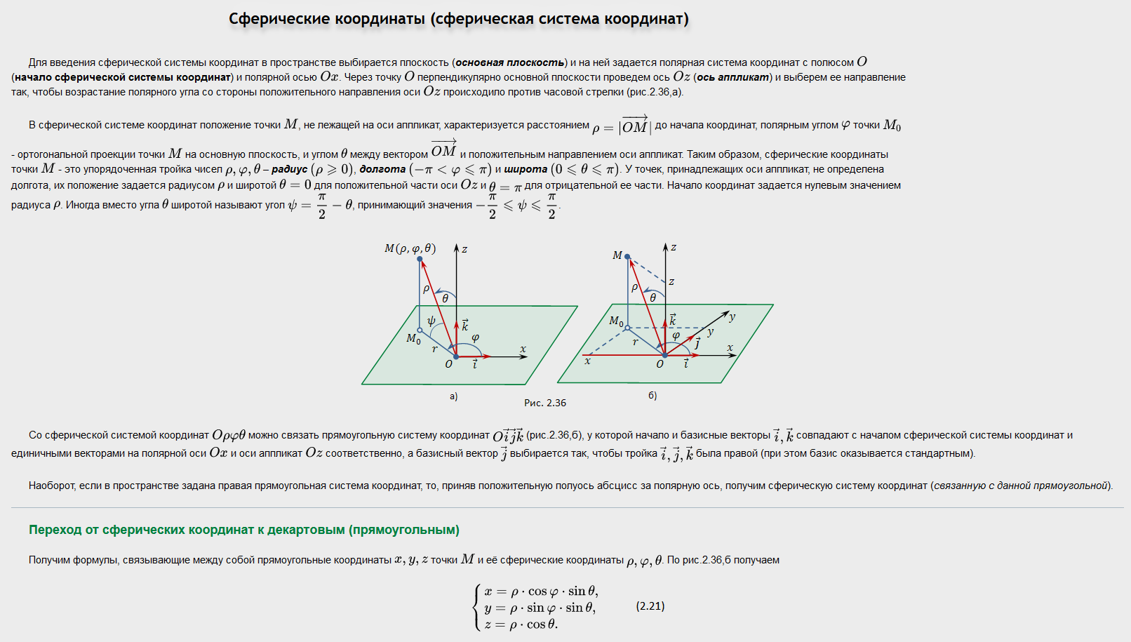

Одним из следующих шагов это перевод координат сферических в прямоугольные для последующей обработки в кад программах. Тут в ступор вошел... По факту у меня не совсем сферическая система а какая то "недосферическая", я не пойму где у меня радиус.. Мож кто подскажет?

Решено! Все просто))))
